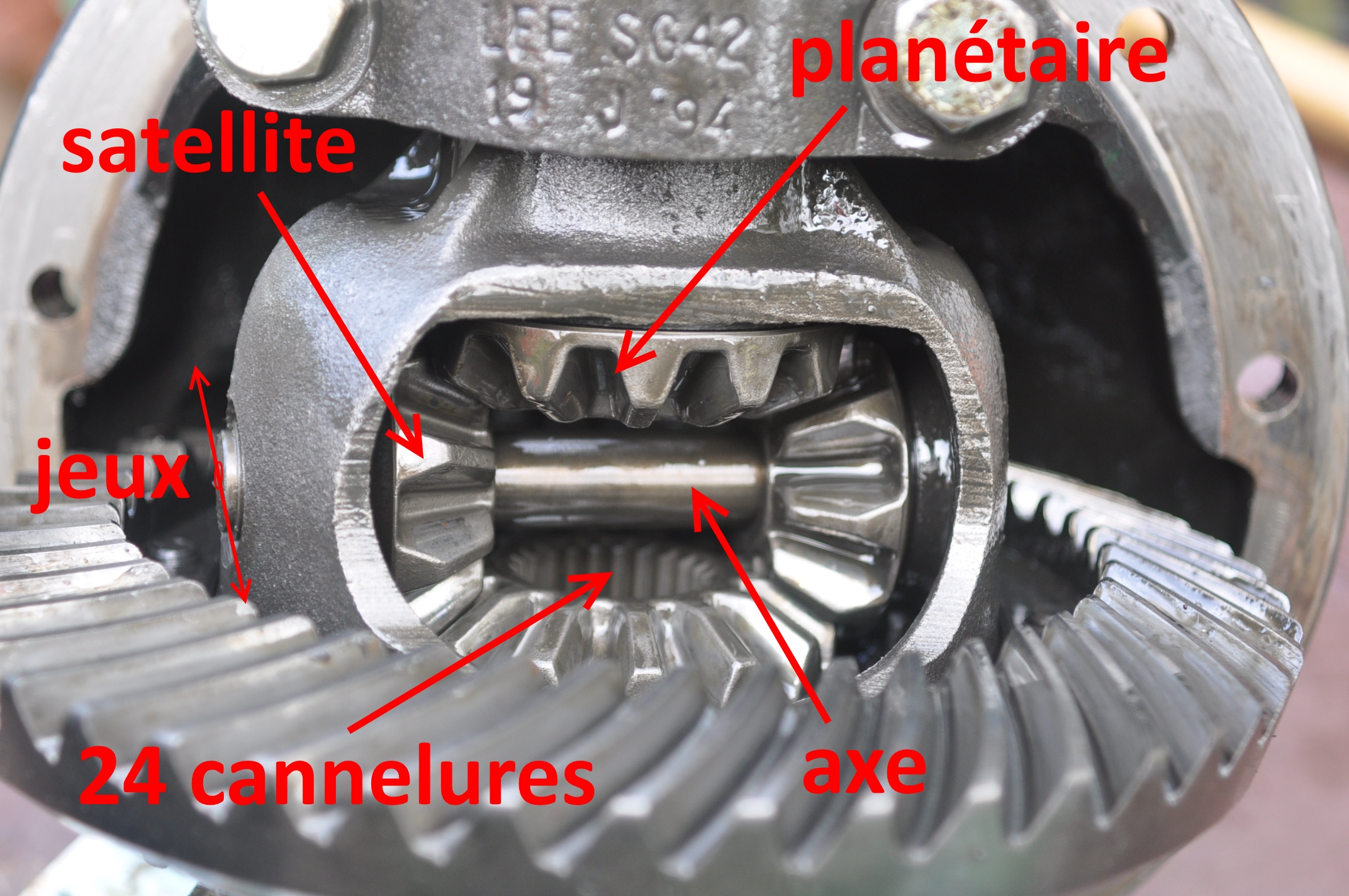

Après dépose du nez de pont je jette un coup d'oeil aux satellites et planétaires. L'axe des satellites n'a pas l'air d'avoir de jeu, par contre les planétaires ? (ceux qui accueillent les demi-arbres) bougent... c'est à dire que le long de l'axe des demi arbres ces 2 planétaires peuvent se déplacer d'environ 1mm. Ca occasionne un jeu dans l'ensemble satellites + planétaires que je ne sais pas qualifié d'acceptable ou pas.
Quelqu'un saurait me dire si c'est acceptable et sinon ce que je dois changer?
Photo où l'on voit le planétaire/satellite plaqué contre le corps du boitier :
Photo où l'on voit le planétaire/satellite décalé du corps du boitier d'environ 1mm :
Messages : 6069
Re: Différentiel de pont : révision et réglage
Ce qu'il faut que tu contrôles, c'est le jeu de l'axe des satellites dans le corps de pont, c'est a 80% le point faible de ces nez de pont:
J'espère que ton mm de jeu ne vient pas de là, sinon, c'est poubelle, ou baguage de la porté des axes, mais là cela te coutes le prix du nez si tu le fais faire sans combine.

Merci lolo!
Effectivement j'étais pas tout à fait sûr du vocabulaire mais avec ton schéma c'est maintenant clair ! :D
Pour reprendre c'est bien du jeu sur les planétaires qui peuvent sortir un peu de leurs logements. L'axe des staellites n'a quasiment aucun jeu dans ses logements.
Du coup je me demandais si ce jeu était normal...

Ça y est différentiel remonté !
J'ai rien changé sauf le joint spi et j'ai réglé la précharge et le jeu entredents. Pour l'instant ça ira bien.
Un peu d'appréhension au début mais tout s'est bien passé ! :D
La prochaine fois je referai tout dont le changement du boitier dont les portées de planétaires et satellites semblent être un peu usées. Mais l'axe est bon les roulements aussi alors ça attendra un peu encore.
Merci pour la procédure très claire !
