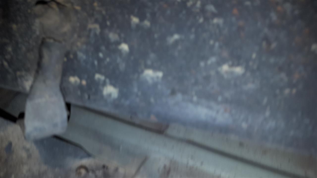

Le joint du bloc ventilation sur le TD4 comme sur le TD5 reçoit directement les projections d'eau et de boue de la roue avant droite...
Si le joint est fatigué le ventilateur vous envoie toute cette eau polluée dans le circuit ventilation :
La passage de l'eau se fait par là :
et le joint du bloc ventilation est la seule "barrière" (pour éviter une entrée d'eau) imaginée par les ingénieurs Land Rover.... :sm4:
Sur mon DEF TD4 pour remédier à cette mauvaise conception j'ai ajouté une protection en PVC souple :
Nota : je n'ai pas réalisé cette protection en alu car :
- la joue d'aile est en plastique,
- en fort croisement de pont la souplesse du PVC permet au pneu de toucher sans dégat,
Par ailleurs du caoutchouc de bavette voir du lexan souple peu remplir cette fonction :
Exemple : https://www.oreca-store.com/bavettes-re ... -3-mm.html
