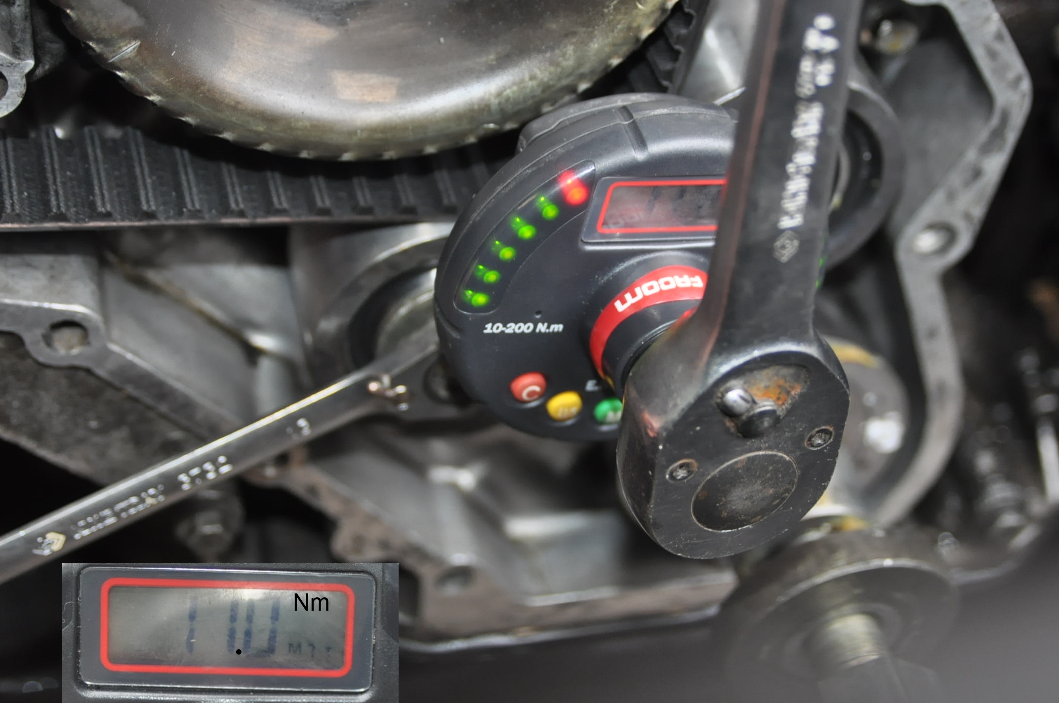

- Messages : 6210
Re: Tension courroie distribution
Eu... très bientôt...Dom49 a écrit : Quand est ce que tu fini ton quizz ?
Quand la première LED verte s'allume, tu es 80% du couple enregistré, quand la LED rouge s'allume, tu es au couple enregistré, le tout accompagner d'un bip bip dont la fréquence augmente jusqu’à devenir continue lorsque le couple enregistré est atteint... C'est beau la technologie... Mais je m'y suis repris a trois fois pour être sur de mon coup, c'était une première pour moi de tendre une courroie de distribution avec cet adaptateur dynamométrique.
Avant de positionner la courroie, contrôle bien que le galet tendeur pivote correctement autour de l'épaulement du galet fixe qui lui est serré au couple. De préférence sans placer la vis du galet tendeur pour positionner la courroie, c'est plus simple de placer la vis du galet tendeur après avoir placé la courroie, car tu as ainsi plus de jeux ou disons le plus de dé-tension possible.
LØLØ a écrit :Eu... très bientôt...Dom49 a écrit : Quand est ce que tu fini ton quizz ?
tien je le connais cet outils...
d'ailleurs, lolo, j'en ai un autre a te présentais... mais moins technologique...

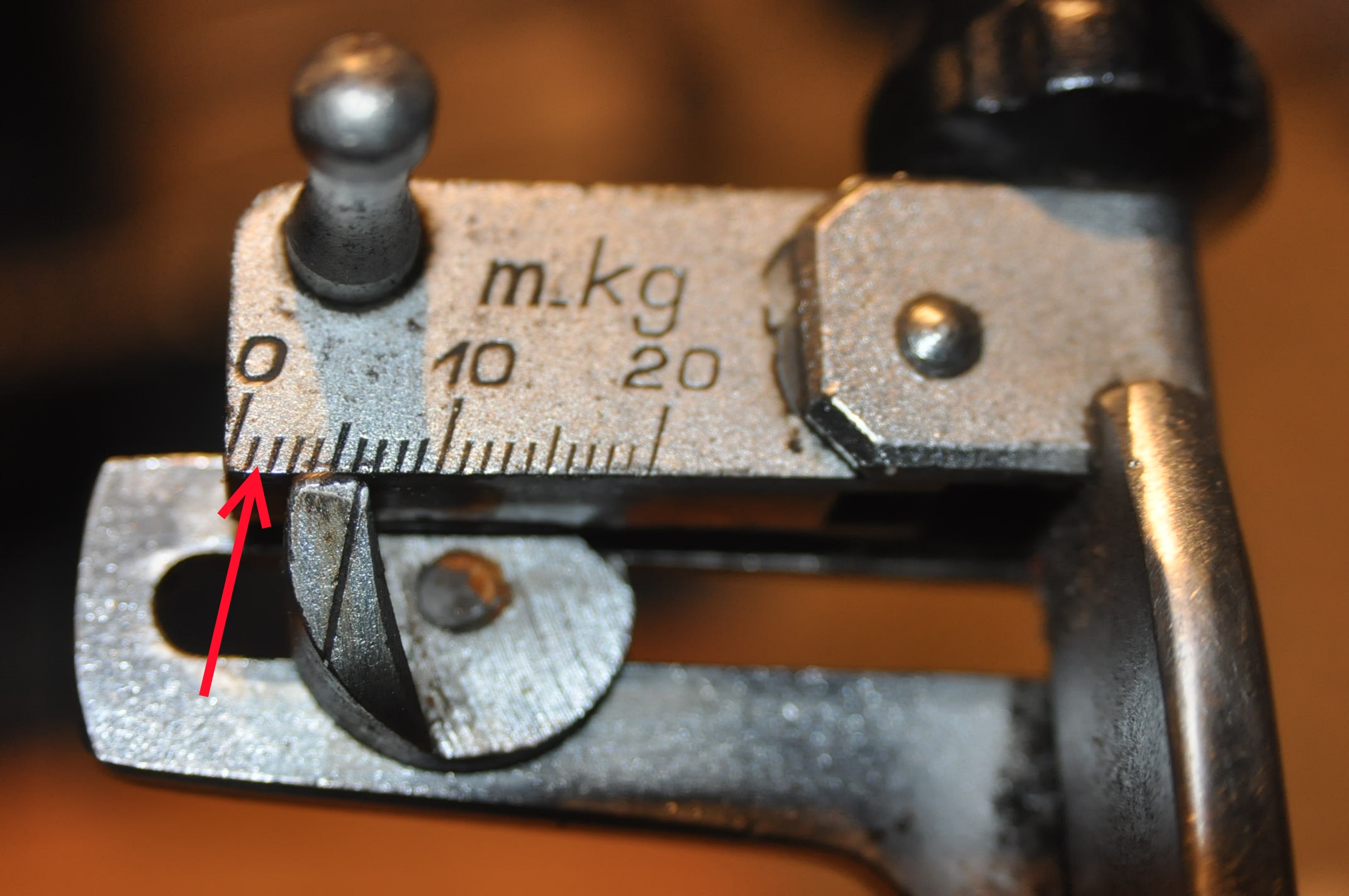

Ils parlent aussi de faire une dans le genre de r203 avec toute les capacités de serrage de la dinamo que j'ai prêté a lølø... (cf photo 3em inter...)The Pater a écrit :La Facom R203 est le bon outil.ludo59 a écrit : A la recherche d'une clé à lecture directe pour faire ma distri, je ne trouve plus grand chose en catalogue !
[quote="ludo59"
Tu trouves ?
Si tu relâches un peu la tension après le déclenchement, tu ne t'en rends pas compte et ta distri est insuffisamment serrée.[/quote]
Comme l'indique LØLØ, il suffit de régler le déclenchement à une valeur supérieure et tu as la graduation pour te repérer.
Par exemple, règle à 21 Nm. La bonne tension de la courroie est quand la rainure se trouve en face du 10 Nm.
(Sur la photo de LØLØ, la bonne tension de la courroie est obtenue quand la rainure est en face du trait de 50 Nm car il est réglé vers les 61 à 63 Nm)
