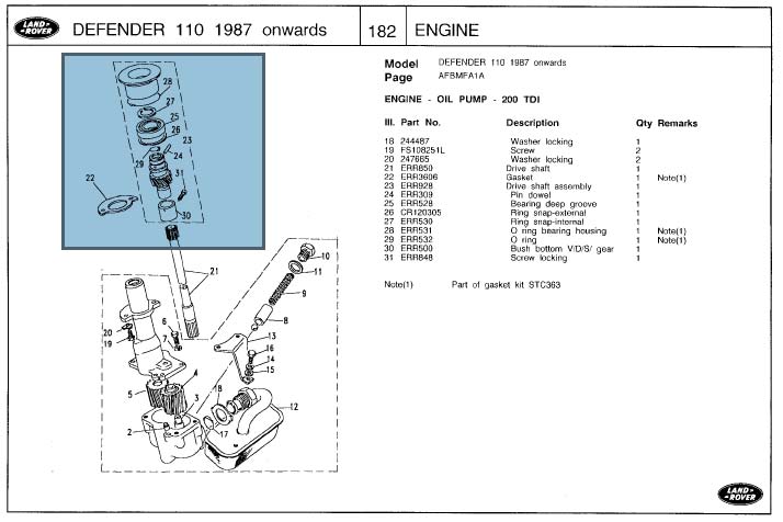

Oui c'est bien ce que je me dis, je vais faire ça..
mais c'est dingue cet arbre ERR928 coute 250 livres!! et je ne trouve pas de références pour l'engrenage seul, qui se démonte pourtant.. je ne trouve que la référence de l'arbre entier avec toutes ses pièces, ou de toutes les piéces de l'arbre sauf l'engrenage, Le pignon n'a pas de numéro de référence
Quelqu'un la connait?

Ah, en fait ce n'est pas le pignon de l'AAC (ERR 666) que je dois changer, mais l'arbre pompe à huile pompe à vide entrainé par l'AAC. ERR928 OIL PUMP DRIVE ASSEMBLY.
J'aimerais bien ne changer que le petit pignon de cet arbre mais je n'en trouve pas la référence, absente sur mon catalogue..
Re: Bruit de casserole!!
Personne n'a cette référence par hasard?
- Messages : 1745
Salut ; Je dois avoir ça , mais pour TD ! apparament c'est different pour le 200 ? ! je ne vois pas pourquoi !

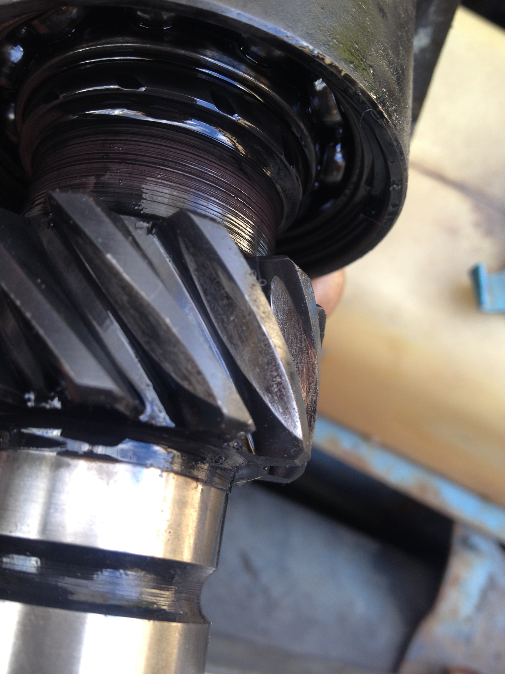

Je n'ai pas de photos de la pièce entière, mais voilà déjà ça, je te fais une autre photo cet aprem!!

Ce modèle là , je n'ai pas !! les dents ne m'ont pas l'air usées autant que sur l'aac !!?
- Messages : 13976
Je les trouve bien usées....nomansland a écrit :Ce modèle là , je n'ai pas !! les dents ne m'ont pas l'air usées autant que sur l'aac !!?

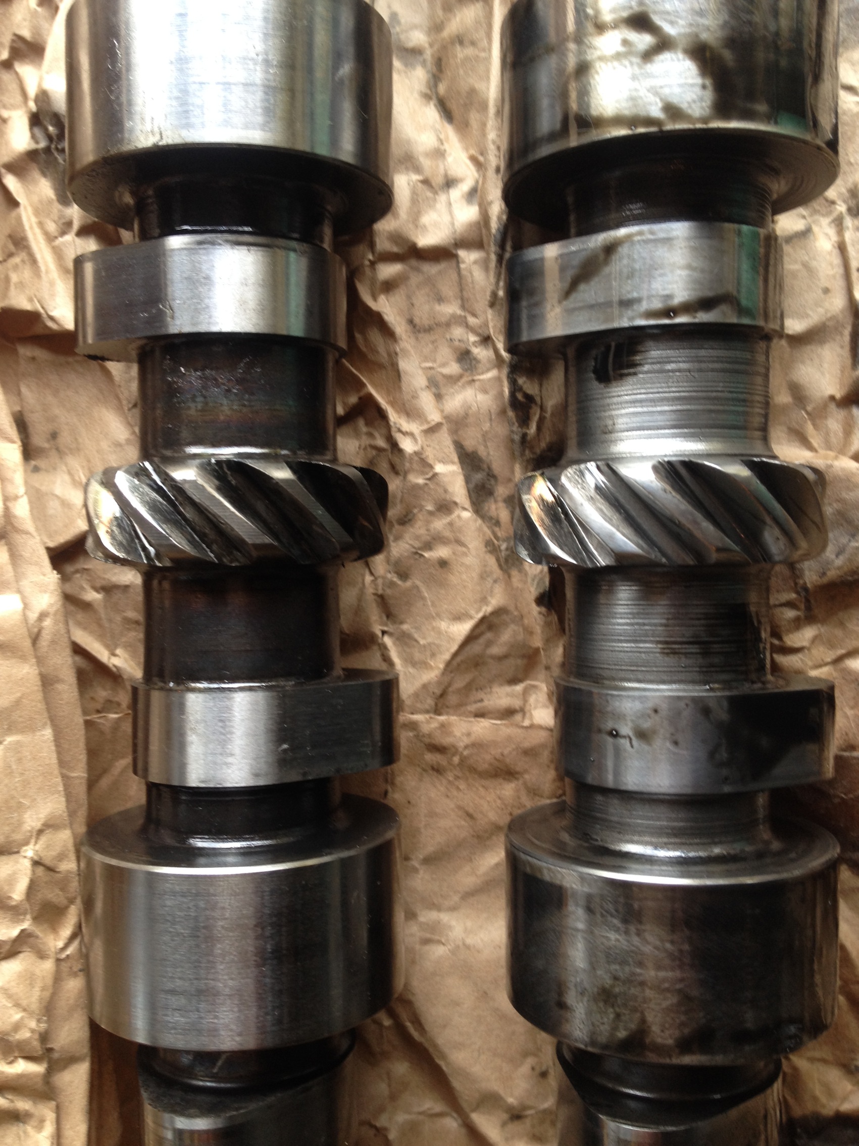

oui c'est quand même bien usé.. trop à mon gout aussi, on voit mieux sur cette photo là:
- Messages : 1745
Effectivement , sur cette dernière photo on voit mieux l'usure !!

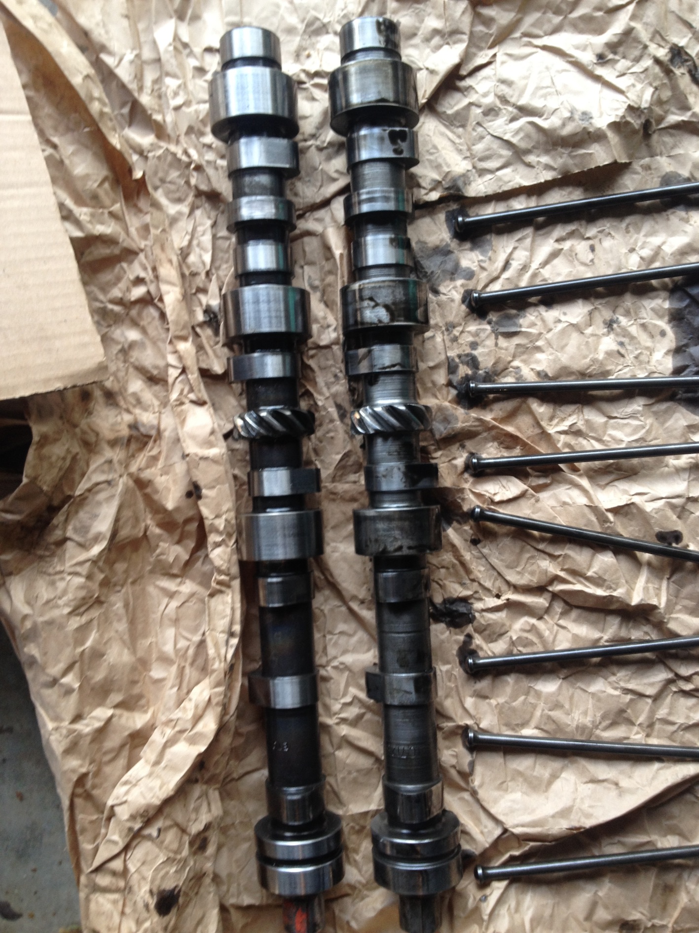

Salut tout le monde, me voici aux nouvelles!
Grace à LØLØ, qui m'a donné un AAC et le pignon de transmission pompe à huile pompe à vide.. (Merci encore LØLØ
Tout est en train de rentrer dans l'ordre..! Il m'a semblé aussi utile de partager une chose: Je pense avoir trouvé une méthode sans risques et très efficace pour sortir l'arbre à cames sans déculasser: AAC changé en 30 mn!

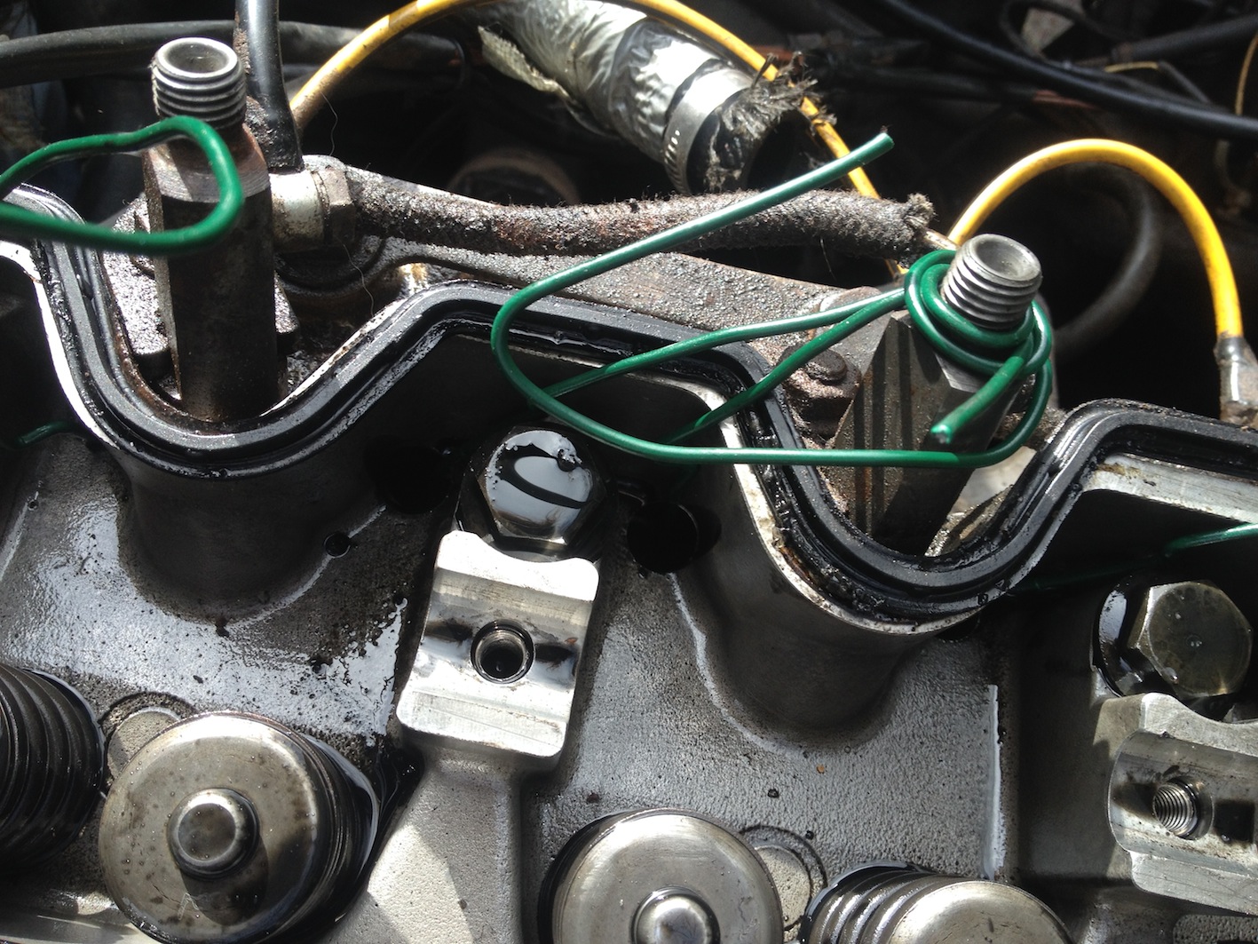

Je m'explique:
Avec LØLØ, nous avons déculassé son 200 Tdi:
Puis nous avons récupéré les poussoirs et leurs galets, le but étant qu'ils ne tombent pas au fond du moteur lorsque nous enlèverions l'AAC.
Pour ce faire, nous avons fabriqué un petit crochet qui devait passer dans le guide le long du poussoir, pour le récupérer en tirant vers le haut. Nous avons plusieurs fois perdu un galet lors de cette manip, nous le récupérions ensuite avec un aimant.
Lorsque je me suis retrouvé devant mon moteur, LØLØ m'ayant filé ses guides - poussoirs - galet au cas où.. je me suis dit en les observant : pourquoi ne pas avoir descendu le crochet jusqu'en dessous du galet? ainsi plus de risque qu'il ne tombe! et le crochet ne peux pas glisser sur le coté du galet car il est bloqué par la paroi du guide...
J'ai donc essayé et ça a marché avec une simplicité déconcertante. J'ai donc crocheté tous mes poussoirs, et sorti l'AAC en 5 min, puis remit l'autre 10 minutes plus tard! et plus qu'à remonter!
Voici l'outils utilisé, crochet en gros fil de fer de grillage de jardin avec sa gaine protec plastique verte.
Le petit renvoi coudé orienté comme le crochet, sert à confirmer que le galet est bien crocheté en bas, d'après l'orientation de son angle
Et j'accrochais sans tension les fils qui passent par les logements de tiges de culbus quelque part sur la culasse
et voilà le galet crocheté délicatement, bloqué dans son guide:
Au passage quelques photos des AAC, à gauche celui de LØLØ, à droite celui que j'ai sorti, on voit très nettement une différence de facture....
Et l'usure des dents pas du tout régulière sur celui de droite.. il y'a même des petits morceaux de métal arrachés.. (photo pas bonne mais on devine quand même..)
Alors... de mauvaise qualité cet AAC? adaptable? en tout cas remplacé lors de la réfection du moteur il y'a 140 000 km.
Et voilà le tout remis en place avec la nouvelle bride, et les vis un peu plus longues données par LØLØ pour palier au filetage un peu cassé à la sortie de vis:
Petite question au passage, est-ce que je mets de l'huile, de la graisse derrière cette bride? les vis au frein filet? (un peu traumatisé par cette bride maintenant..
Merci encore à tous de m'avoir tant aidé et appris! je remonte petit à petit n'ayant pas tout le temps qu'il faudrait, je ferai un petit message quand le land sera reparti par ses propres moyens pour clore ce sujet.
Tom

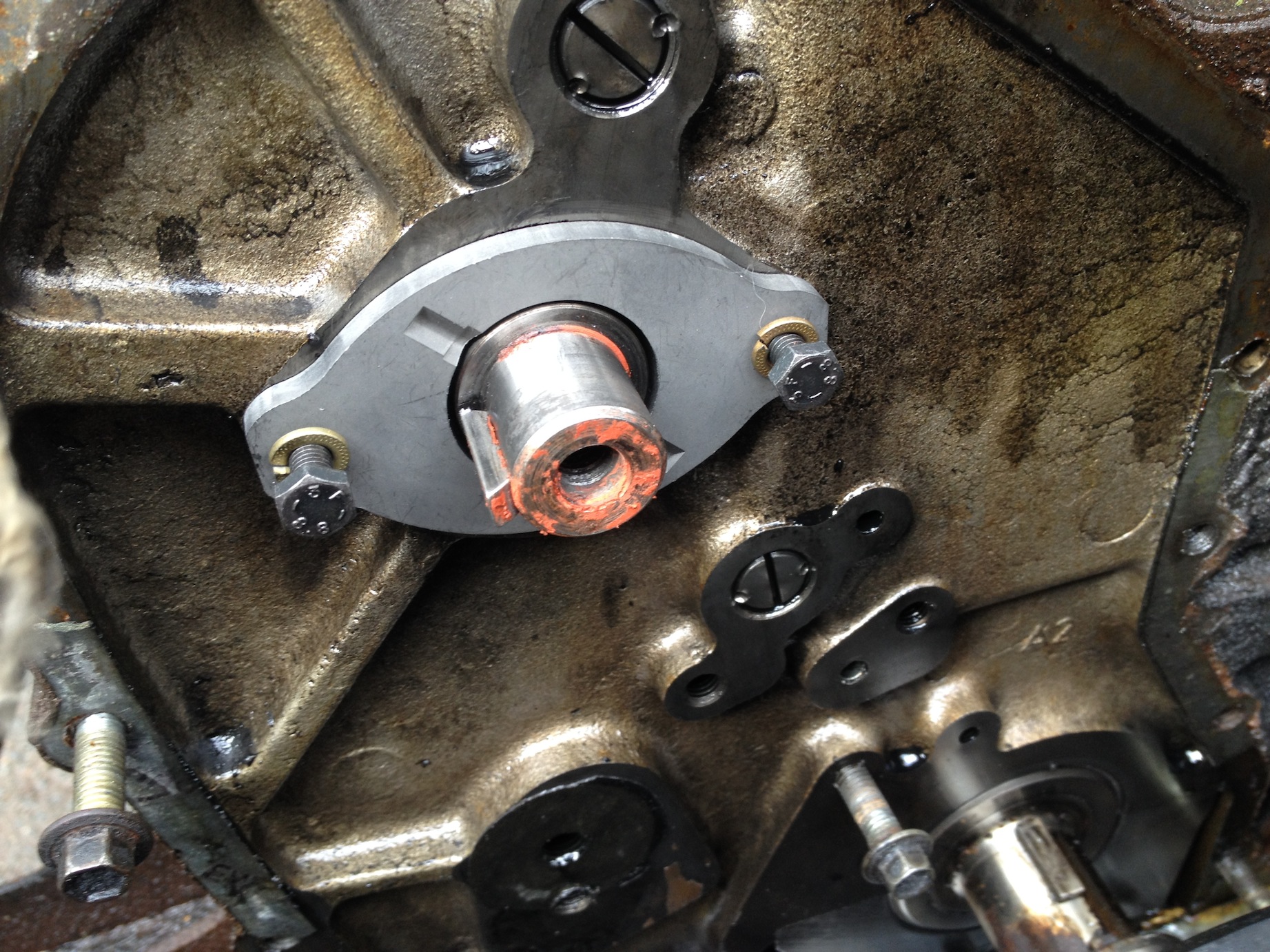

je ne trouves pas l'AAC remplaçant bien fameux au niveau des dentures lui non plus ....mais bon les photos sont peut-être trompeuses.
Vous n'avez pas choisi la pose d'un filet rapporté hélicoil ? z'etes couillus
Si tes rondelles Growers ont la découpe tranchante qui s'enfonce dans la tête de la vis et dans la bride c'est inutile, dans le cas contraire oui.Tumulus a écrit :les vis au frein filet?
mm .. mais son usure est régulière et pas de bouts de métal rogné... on verra bien!
