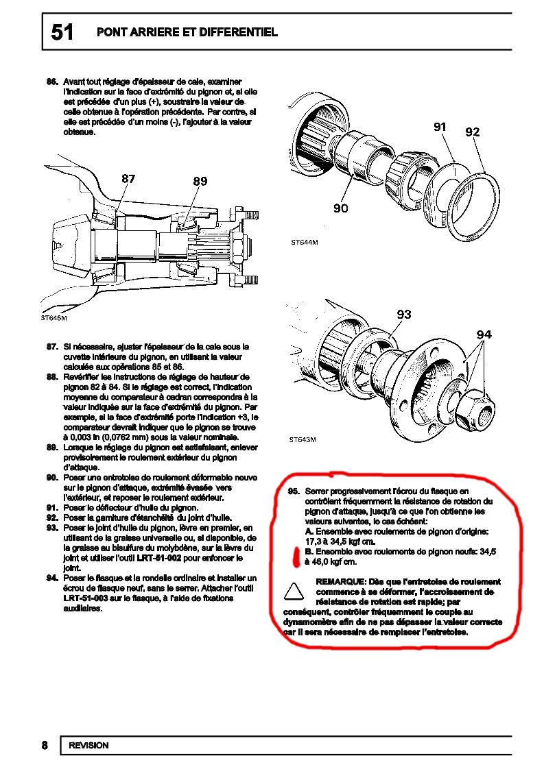

Cette fois, c'est pour un pont Salisbury, que j'aimerai bien finir de remettre en état pour pouvoir, enfin, avoir des choses à vous faire partager et à raconter.
Mais j'ai, une fois de plus, un doute, aujourd'hui, c'est sur le réglage du pignon d'attaque du couple conique.
Je me suis basé sur cette doc : Or, il y a une erreur de signe dans l'un des deux exemples, du coup je ne suis pas sûr de bien comprendre le marquage du pignon.
Voici le mien : Il est donc marqué "4" et je ne vois pas de signe, je pars donc sur un "+4".
La distance conique de référence est de 30,93 mm, mon pignon devrait donc être à 31,03 ou à 30,83 (plus ou moins 4 millièmes de pouces, soit 0,1 mm environ).

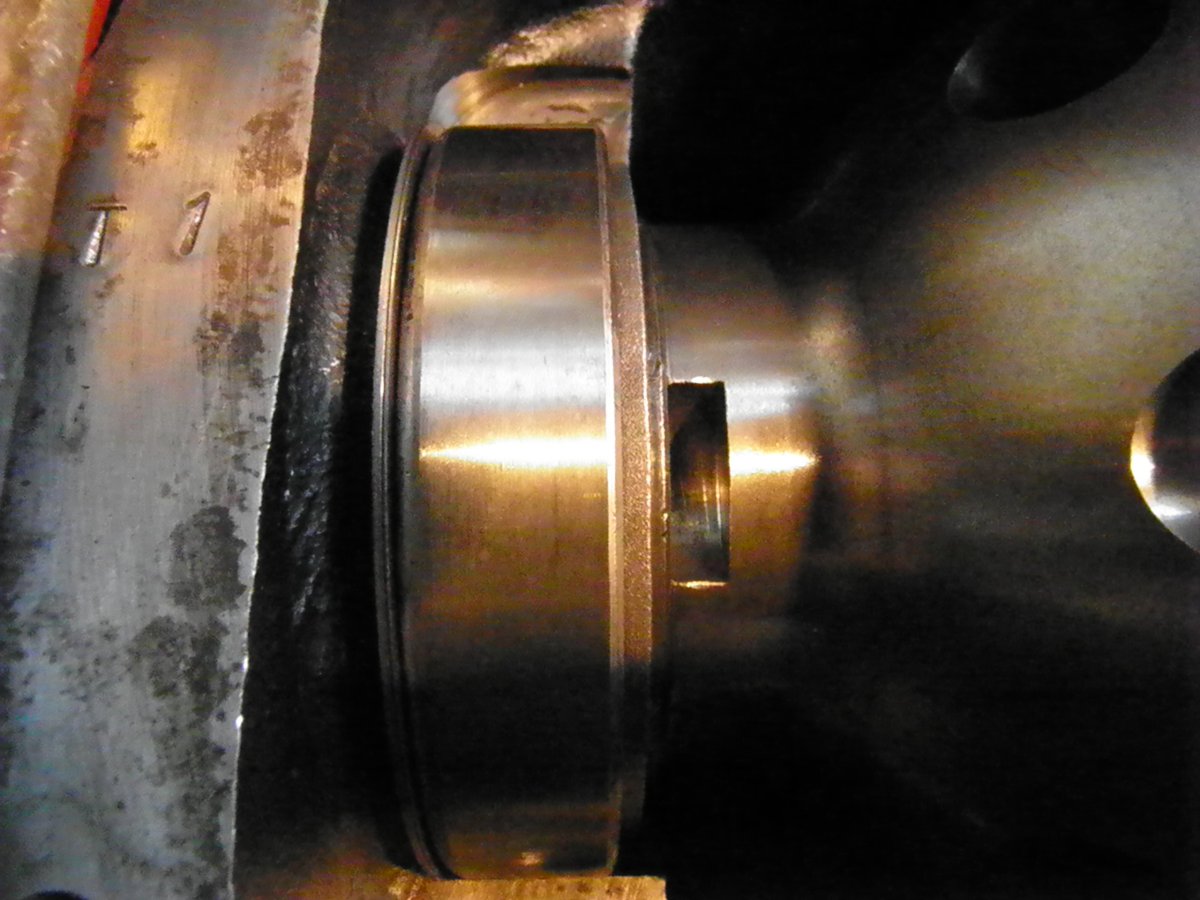

Voici d'ailleurs ce que ça donne :
A 30,80 mm, backlash à 25 centièmes A 31,05 mm, backlash à 0,22 mm (photos moins bonnes, désolé) A priori, ça semble mieux dans le deuxième cas, mais j'ai l'impression que la trace est un peu trop enfoncée.
Vous en pensez quoi ?
Et quelle devrait être la bonne valeur théorique ?
Merci de vos éclairages.

de la doc LR :pascal30 a écrit : A priori, ça semble mieux dans le deuxième cas, mais j'ai l'impression que la trace est un peu trop enfoncée.
Normalement tu mets du bleu de Prusse sur le pignon pour voir le bleu laissé sur la couronne. Tu ne mets pas du bleu sur la coronne et regarde ensuite la partie effacé par le contact.
Je suis étonné par le marquage. Il devrait y avoir un + ou un -.
C'est pas clair le manuel, il a l'air de se contredire.
Mais bon, normalement, si la valeur est positive, le pignon est trop en "avant" et il faut retirer de l'épaisseur à la cale derrière la bague extérieure du roulement, pour faire reculer le pignon.

J'ai vu cette doc, et j'ai aussi travaillé avec celle-là :The Pater a écrit : de la doc LR :
Et aussi celles-ci, qui concernent plus particulièrement le réglage de la distance conique :

C'est sur la page ci-dessous : J'ai des roulements neufs, je suis parti sur le cas B.
J'ai repris toutes mes mesures plus calmement ce soir, et j'ai un couple résistant mesuré à 10,5 kg pour une ficelle enroulée autour de la tulipe, soit un couple que je pensais être d'environ 34,5 kgf/cm (c'est pour cela que je me demande comment tu calcules ce 3,17 ci-dessus). Pour un bleu comme moi, un tel serrage est surprenant ! Mais vu ce que tu me racontes sur les ponts de 504...
Bref, je me suis arrêté là, dans le doute, pour éviter de détruire mes roulements en cas de fausse manip. C'est donc dans le bas de la fourchette que je me trouve...

1°) à la rubrique "pose du pignon d'attaque" de la doc constructeur, tu as la valeur du couple de serrage donnant l'effort de précontrainte nécessaire à la détermination correcte de la distance conique (donc sans l'entretoise déformable) : 9,25 à 13,8 kgf.cm. As-tu fais tes mesures avec ces valeurs (on retrouve d’ailleurs cela dans la première page de la doc que tu avais en P.J. lors de ton premier post)?
2°) la valeur du couple résistant final du pignon d'attaque donnée par la doc (ce que tu as cerclé de rouge) comprend également l'effort résistant du joint à lèvres + un surcroit de précontrainte aux roulements de pignon qui sera nécessaire pour la bonne tenue des roulements sous charge réelle, mais qui est inutile pour la manipulation du pignon à la main. Ce n'est donc pas la même chose que la valeur du 1°). Et c'est cette phase que tu peux répéter autant que tu le souhaites pour approcher la distance conique te donnant la meilleure portée de denture ;
3°) effectivement, la doc ne juge pas utile de donner la valeur du serrage final. C'est étonnant, car les ponts à entretoise déformable que j'ai pratiqués imposaient tous le double contrôle. C'est plus simple chez les Anglais, mais moins rigoureux...

Comme vous l'avez certainement deviné, j'en profite pour installer un blocage ARB, modèle RD161, sensé corrigé les défaillances des RD20 (des bris d'une sorte de "cage-poussoir" à l'intérieur, me semble-t-il). L'arrivé d'air a changé de côté, et le montage des rondelles de calage n'est pas tout à fait le même, puisqu'elles se placent désormais derrière la cage de roulement, et non plus entre le cône et corps de différentiel, du moins d'un côté.
A gauche, cela ne me gène pas, puisque ces rondelles sont bloquées dans un usinage prévu pour et coincé sous le chapeau de palier : Mais de l'autre côté, elles sont plus "libres" : Il n'y a que la précharge à l'installation, soit normalement les 0,127 mm d'épaisseur qu'on rajoute aux cales, qui les maintient en position !!!
Ce montage est-il fiable ?
