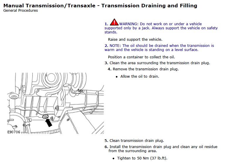

Sur le schema que tu as posté (le schéma numéroté E90705) c'est le bouchon de remplissage.
Voici la page du manuel d'atelier :
1/ concernant la vidange :
2/ concernant le remplissage :
