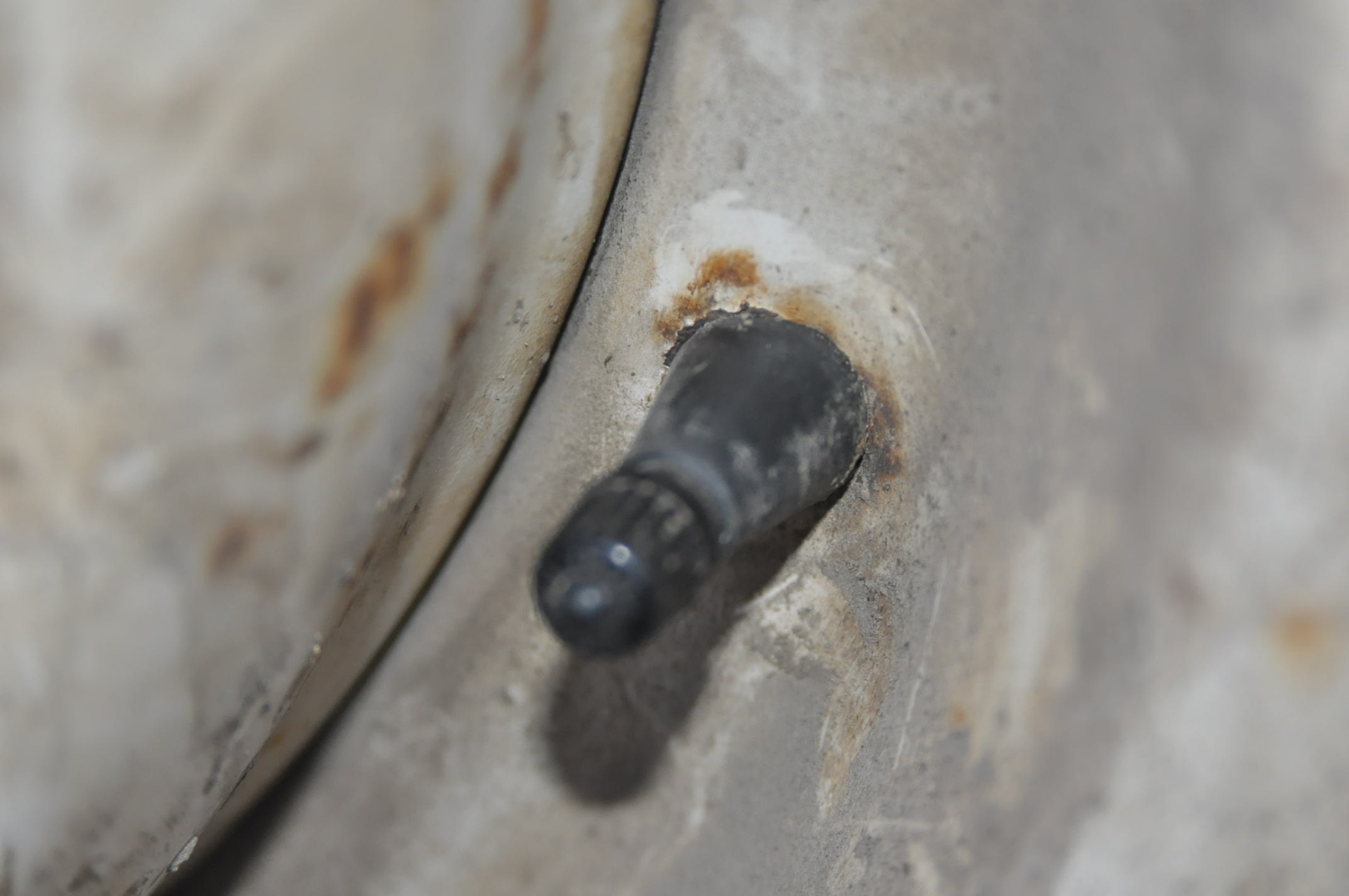

TR 13 indique que le diamètre de la valve est adapté à un trou de 13 mm.
Re: Quelle chambre à air dans du 235/85/16 ?
J'ai mesuré et la mienne serait plutôt en TR15

Donc il faut que je commande chez Point S des chambres à air Kleber 7.5-16 Valve TR15 code 317 (info LØLØ) pour mes 235 85 R16.

Oui, très souvent quand ce sont des valves en 13, il y a un petit adaptateur en plastique à placer autour de la valve au montage pour jante de land, c'est ce que l'on peut trouver le plus fréquemment ainsi tu as les deux diamètres.
La bonne chambre sur la bonne jante, cela donne un bon raccord sans jeu au niveau de la valve. Avec une valve de 13 et un adaptateur, cela ressemble a ça: Bon cela fonctionne aussi très bien. Mais sans l'adaptateur, il y a risque d'abimer la valve et si tu roules un peu sous gonflé en TT, tu risques de te retrouvé avec la valve de biais, voir même arraché si le pneu tourne.
