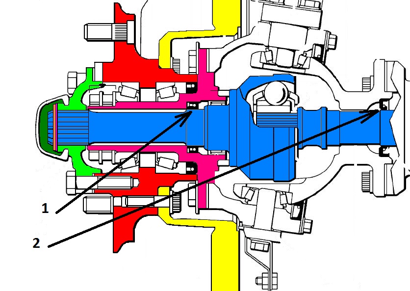

Re: Moyeu de roue AV 300TDI : révision et réglage

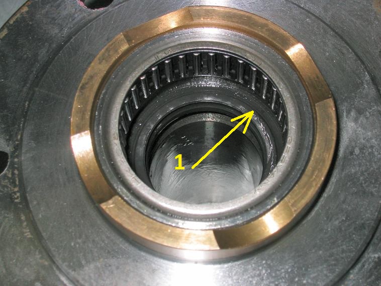

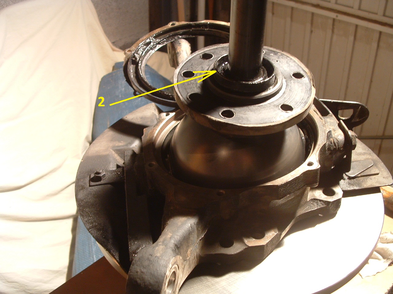

En plus, chose curieuse, la graisse des bols va vers le pont se mélanger à l'huile lui donnant une teinte verdâtre...problème de mise à l'air dans les bols ?
As-tu contrôlé le niveau d'huile du pont? sa couleur?
Etant donné que normalement, t'as déjà de la graisse dans tes bols (def 300 de 98...), c'est logiquement l'huile du pont qui a maculé ton disque, t'as donc un problème avec les joints 1 et 2 J'ai peur que tu sois obligé de recommencer avec la dépose des bols pour remplacer le joint 2 ainsi que des fusées pour le joint 1 ...j'avais le même problème sur le disco.The Pater a écrit :L'huile de transmission est passée par le moyeu pour de nouveau aller sur une des plaquettes et le disque entraînant un freinage dissymétrique. Donc je recommence après 7 ans et plus de 150-170 000 km, sans démonter les fusées cette fois, je vais mettre de la graisse LR dans les pivots..... Mais bon c'est une autre histoire.
- Messages : 13649
Non, il est de 1996, monté en usine fin 1995. Les bols ont toujours été lubrifiés à l'huile.nanard833 a écrit : Etant donné que normalement, t'as déjà de la graisse dans tes bols (def 300 de 98...), c'est logiquement l'huile du pont qui a maculé ton disque, t'as donc un problème avec les joints 1 et 2
C'est seulement maintenant que je pense passer à la graisse.
Je ne nie pas qu'il puisse y avoir un problème de joint. Mais si je repars pour 170 000 km, donc vers les 500 000 km compteur avant la prochaine fuite sur les freins, c'est bon, j'en profiterai pour faire une autre révison plus poussée du pont avant
Il n'y a pas de mise à l'air libre des bols. Le surplus d'air dû à l'augmentation de la température doit normalement s'échapper en passant sous la lèvre du joint entre bol et pont. C'est en outre pour cela que ceux qui ont les bols graissés ont l'huile de pont qui devient plus foncée......En plus, chose curieuse, la graisse des bols va vers le pont se mélanger à l'huile lui donnant une teinte verdâtre...problème de mise à l'air dans les bols ?
Note que LR a changé de conception du joint qui est dans la fusée vers la fin des années 90, je crois. Il y a un bulletin technique là dessus. En 2007, j'avais monté la dernière génération de joint.
Le niveau d'huile dans les ponts ne bouge pratiquement pas. Il m'est difficile de quantifier une perte. Pareil pour les bols. Et comme j'ai vidangé, refait les niveaux au moins quatre fois avant que cela recommence.....je ne vois pas vraiment le niveau baisser.As-tu contrôlé le niveau d'huile du pont?
Comme tu le sais, il n'y a pas besoin de beaucoup de quantité d'huile pour faire une grosse tâche ou pour contaminer une plaquette. Il n'y a jamais eu de traces d'huile sur les jantes, sauf une fois à l'arrière quand la mise à l'air libre du pont était bouché.

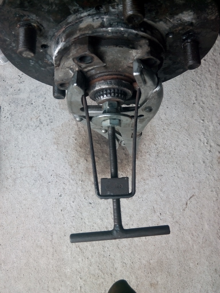

Bonjour à tous
Sur un TD5 de 1999, du jeu sur mains meneuses avant et arrière droites. Je commande donc chez P.....K 4 : mains meneuses, les circlips, les joints et le jeu de 9 cales, des fois que sur l'avant...
Mains meneuses arrières + avant droite = pas de problèmes (Pour trouver un jeu de 0.12 à l'avant...montage un peu scrabreux à l'avant avec vis, rondelles, règles plates et jauge de profondeur Mitutoyo avant de commander comparo+support très bientôt)
Par contre pour l'avant gauche : gros souci avec une main meneuse soudée sur l'arbre par la rouille. Piquage, brossage, dégraissant et dégripant -> Nada
Je tente donc le montage suivant : Et la toujours rien...
Option 1 : je tape comme un sourd sur l'extrémité de l'arbre pour essayer de sortir la MM. Celà me plait pas vraiment pour la vie à venir des roulements entre autres : (J'ai remarqué lors du changement de sa copine de droite que l'arbre pouvait translater de 7 à 8 mm vers l'intérieur de la main meneuse...)
Option 2 : déposer une solution de soude caustique pour dévorer la rouille, puis neutraliser au vinaigre par la suite...
Option 3 : Lapidaire et grosse commande chez P...K...
Option 4 : je remet les rondelles + 1 circlips neuf et basta
Vos avis m'intéressent ... qui a déjà rencontrer ce problème et quelle solution retenue ? (sur ce coup je sèche avec le moteur de recherche)
Au plaisir de vous lire et d'avoir quelque(s) avis éclairé

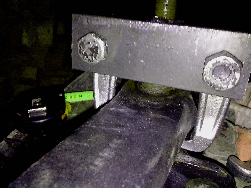

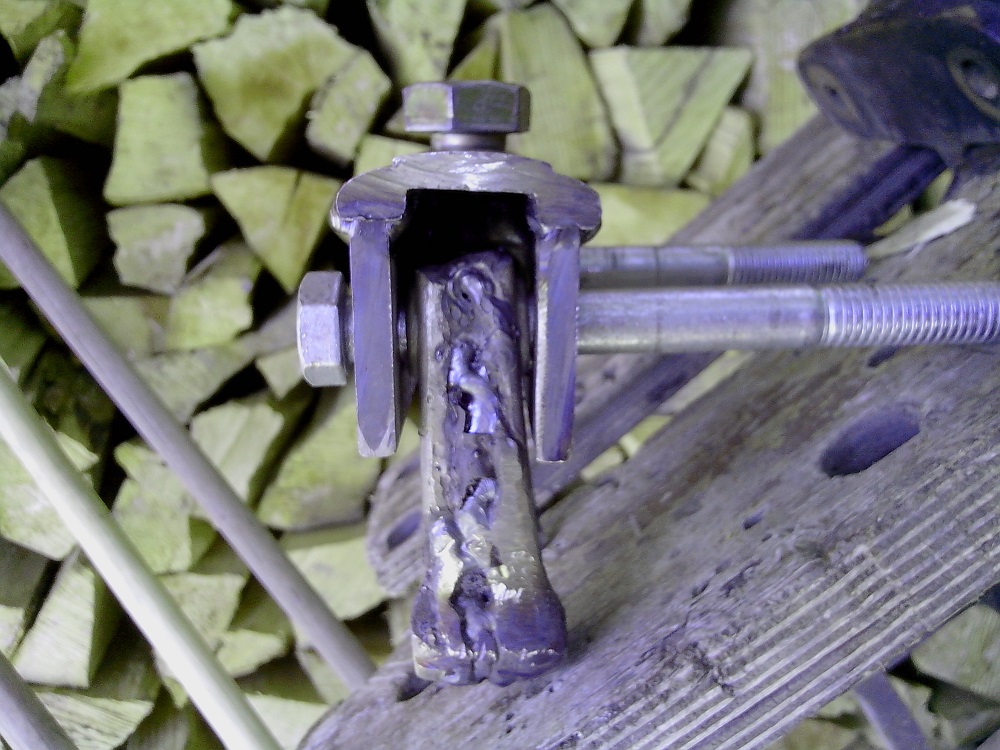

tu peux tenter une chauffe sur la main meneuse, avec un chalumeau qui chauffe fort et vite (oxy-acétylenique) pour que la chaleur ait peu de temps pour diffuser le long de l'arbre.
ton arrache est trop faible, même en chauffant c'est pas sûr que ça vienne . Regarde ces photos qui représentent une situation à peu prés similaire à la tienne (emmanchement conique en moins mais quand c'est grippé..... )
Il te faudrait plutôt quelque chose de ce genre Bon courage

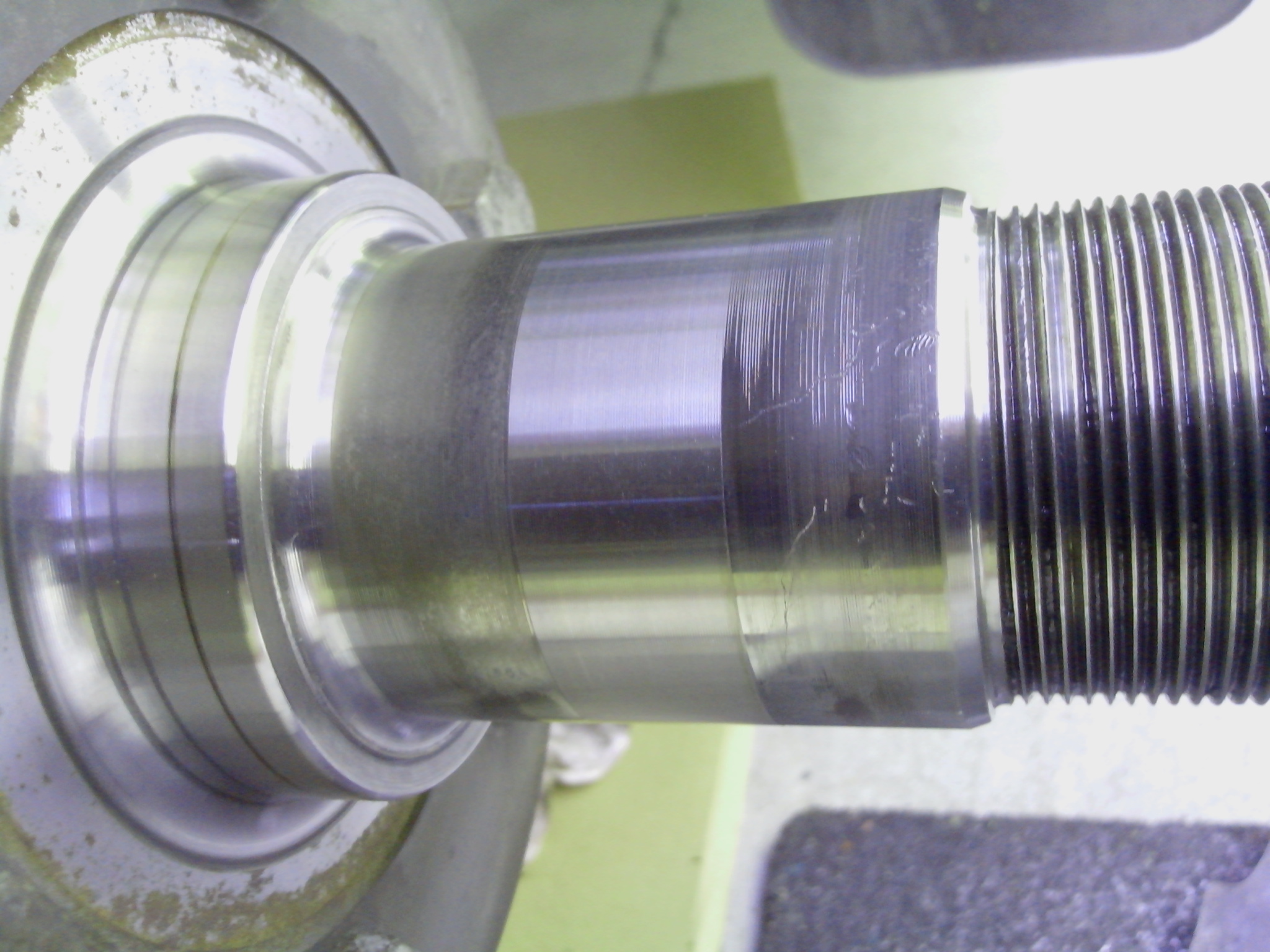

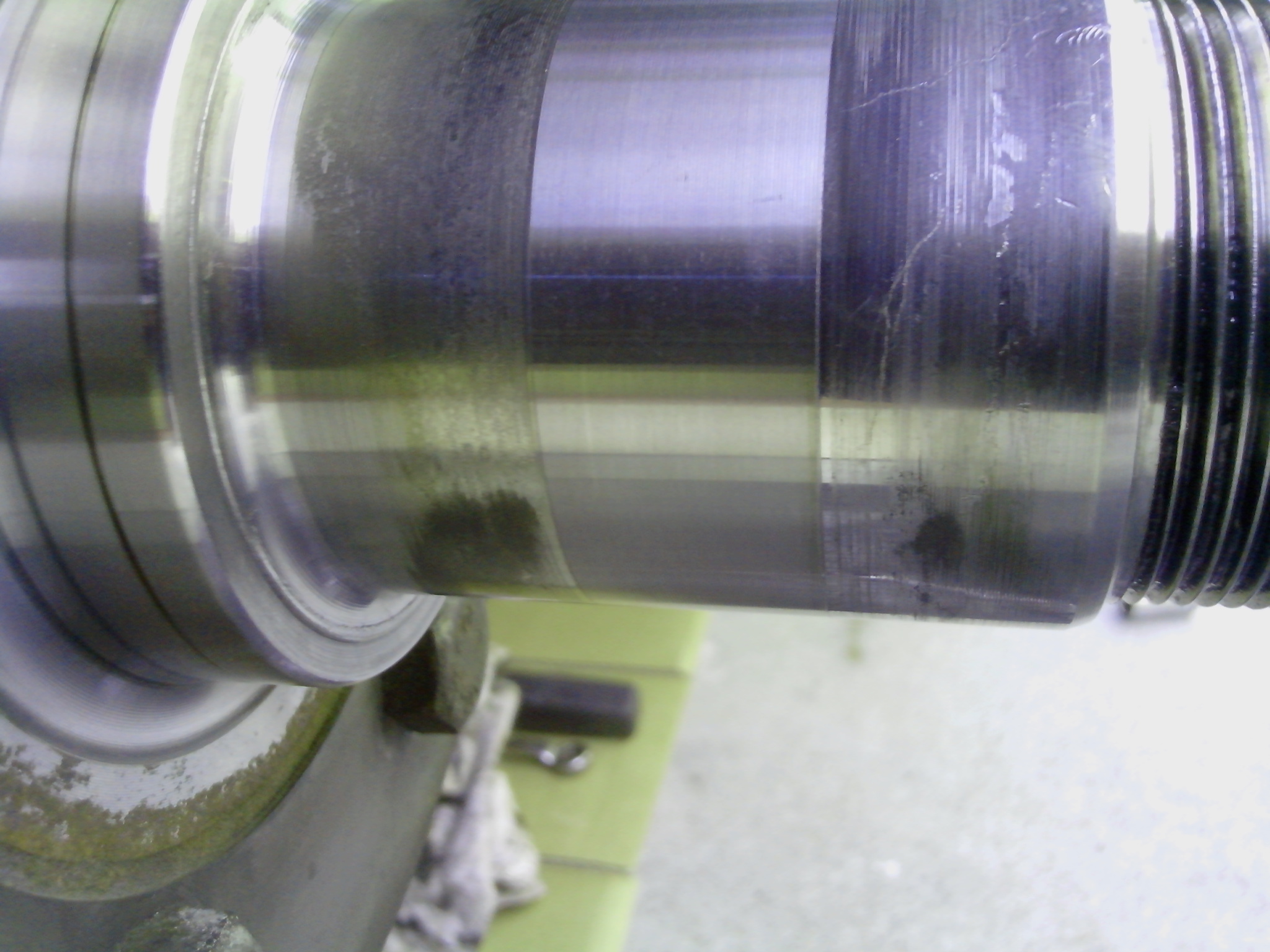

pouvez vous me dire si ma fusée est réutilisable ? elles ont fait 150 000 kms
- Messages : 13649
AMHA, tu gardes ce montage et tu chauffes la main meneuse avec un petit chalumeau pour qu'elle se dilate.anatide44 a écrit : Je tente donc le montage suivant :
- Messages : 13649
Vérifie seulement au doigt si tu n'as pas d'épaulement trop prononcé sur les bords de portée du roulement, sur la partie basse.
