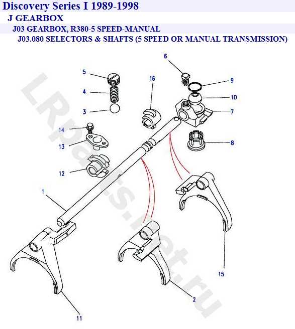

j ai trouver ca
seb
Re: difficulté de passer les vitesses sur r380
Je crois que ton éclaté ne montre pas cette pièce, on la voit ici:
Pièce repérée 7, tenue par la vis 6, c'est le même montage que sur la LT77 et donc la photo que j'ai mis, il y a ma clée 'allen' dessus prête a resserrer la vis (sans tête) fautive! :wink:

après un nouveau démontage et quelques recherches il semble que ce soit la pièce 8 de ton schéma ftc2203 qui soit usée et qui semble avoir été avalée par la boite.
