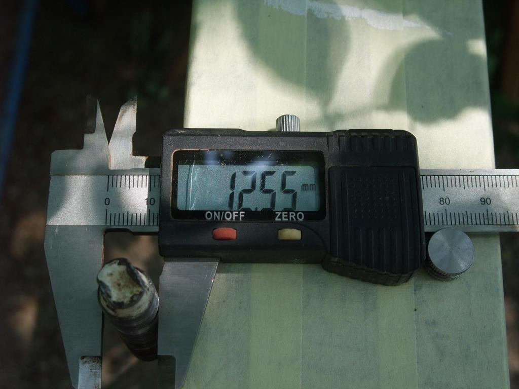

bonjour ; voici les mesures :
PS : il s'agit d'une tige d'amortisseur Procomp (américain).
Quelle filière acheter (et où ) ? MerciPS : il s'agit d'une tige d'amortisseur Procomp (américain).

Chapitre 6B de ce sujet http://www.landroverfaq.com/viewtopic.php?f=32&t=4823 indique qu'il y a plein de filetages pouces différents.
Ta tige semble être en 1/2"
Si tu as 12 filets par pouce, c'est une BSW
Si tu as 13 filets par pouce, c'est une UNC
Si tu as 16 filets par pouce, c'est une BSF
Si tu as 20 filets par pouce, c'est une UNF
Si tu as 28 filets par pouce, c'est une UNEF
Ton peigne indique un filetage Whitworth, donc soit un BSF soit un BSW... mais cela ne correspond pas au diamètre dans la norme.
Ton filetage semble trapezoidal (sommets plats et pas arrondis, donc metric, UNC ou UNF, pas BSF et pas BSW), je me trompe ? vérifie là où le filetage est en bon état.
Re: existe-t-il des pouces "exotiques" ?
Pater, je compte 20 filets par pouce ; par contre, même à la loupe, j'ai du mal à évaluer la coupe du filet mais je ne le vois pas trapézoïdal, même si l'usure peut le laisser penser.
Donc, d'après toi, sachant que : 1/2 pouce, 20 filets par pouce, sommets arrondis ; quel type ?
- Messages : 13945
Sommets arrondis et 20 filets par pouces ne collent pas.colombin a écrit :Pater, je compte 20 filets par pouce ; par contre, même à la loupe, j'ai du mal à évaluer la coupe du filet mais je ne le vois pas trapézoïdal, même si l'usure peut le laisser penser.
AMHA, c'est du 1/2" UNF, comme c'est le cas du filetage des amortisseurs "origine" LR sur mon Defender.
Pater, j'ai retrouvé un vieil amortisseur Land ; effectivement, l'écrou se visse sur les 2 ; c'est donc bien un 1/2" UNF.
Me reste plus qu'à trouver la filière ad hoc.
Merci beaucoup, Pater.
