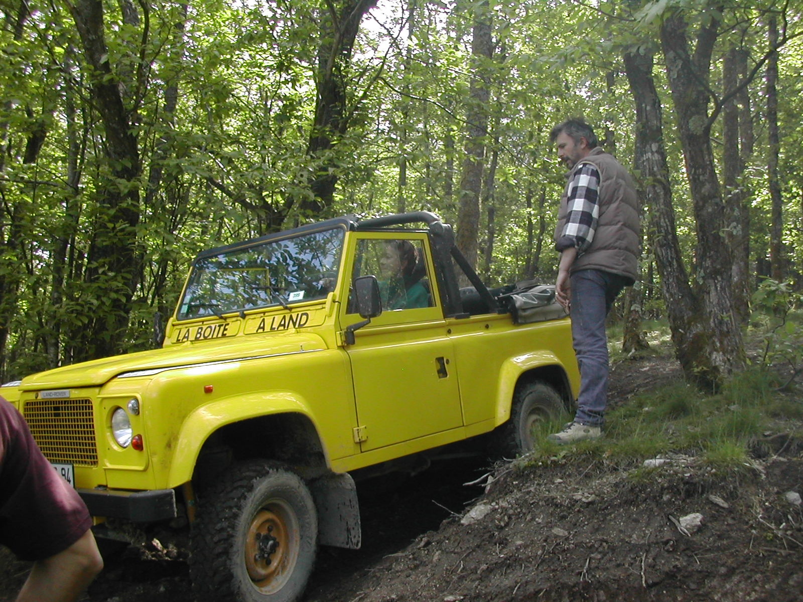

Avant même de parler d'un éventuel problème législatif, quelques exemples ou l'on peut voir qu'effectivement, ils ont tous mis un arceau.
Il n'y a guère que dans le sud, où ils sont suffisamment frappe à dingue pour rouler comme ça, et il n'y en a pas qu'un ... :roll:

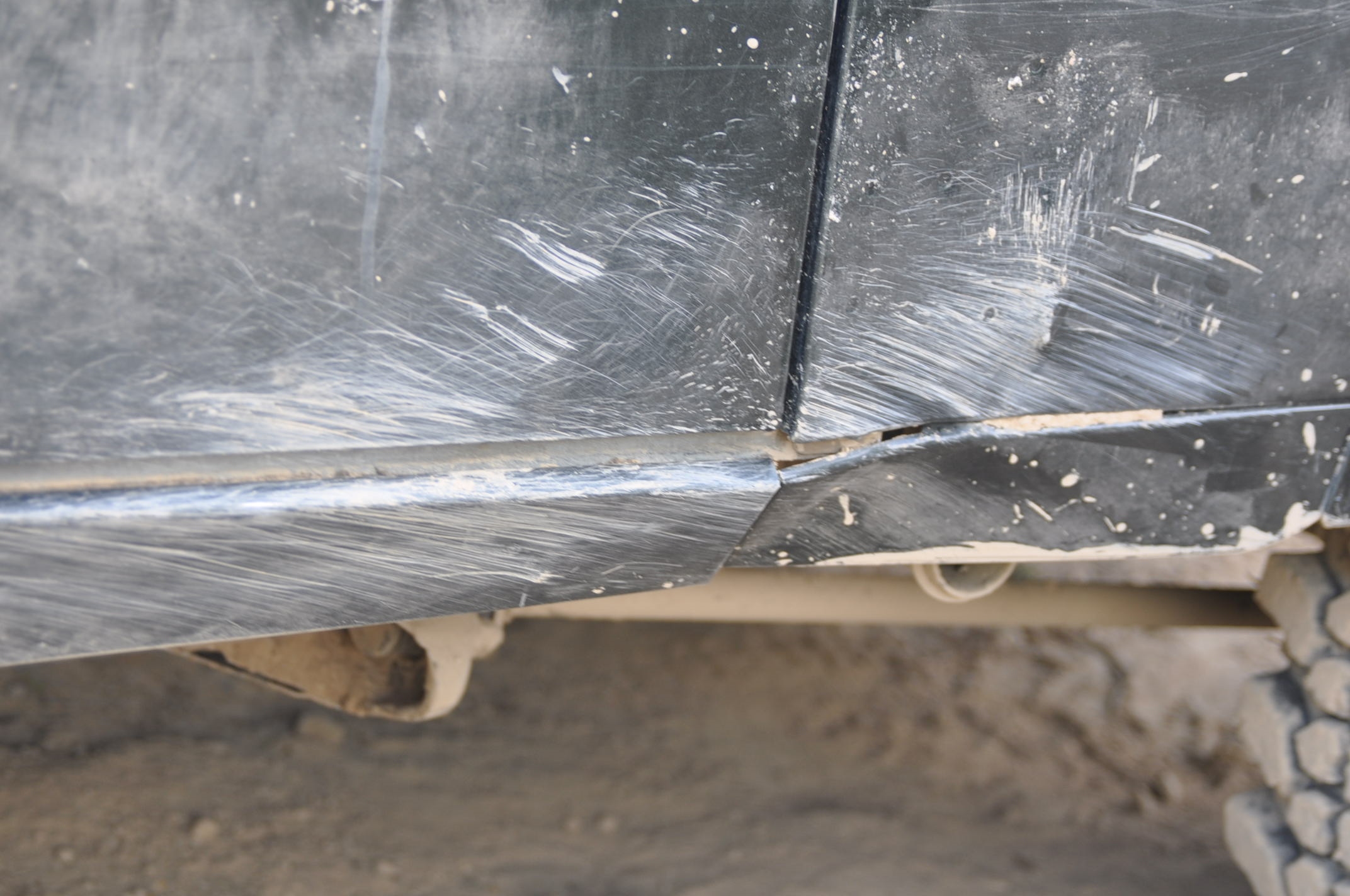

Les dégâts était mineurs:
Les liquides manquant frein, DA...
... La perte des uns n'étant pas forcément étranger aux autres :roll:

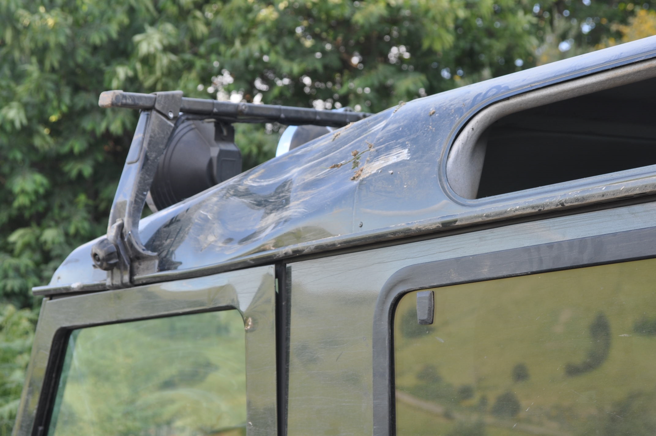

Les plus gros dégâts étant sur le poignée gauche du conducteur, qui roulant la fenêtre ouverte et par un réflex malheureux a mit la main pour retenir la chute. :(
