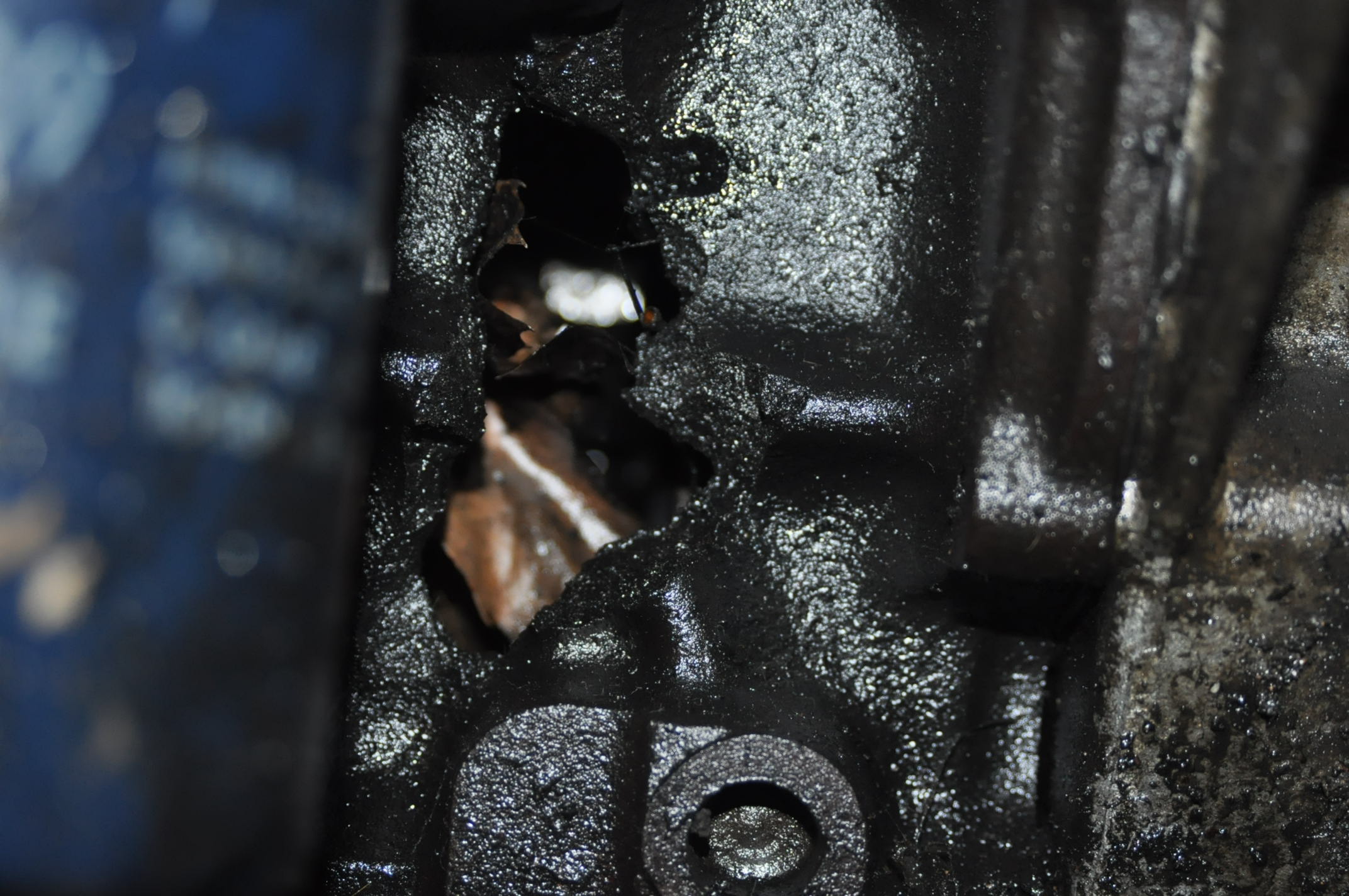

Tout est bien résumé là, celle du 200 étant plus longue, elle risque de ne pas réaliser un serrage optimum car en butée en fond de parti fileté dans le vilebrequin. Déjà que tu as eu de la "chance" que la bielle ne parte pas en ayant un de ses écrou desserré, car lors que ça part, cela fait de très gros dégâts .
Bien que l'on ne voit pas très bien, à gauche flou en bleu: c'est le filtre à huile; à droite couleur alu huileux: le carter d'embrayage, et entre les deux un trou laissé par une bielle qui a jouer les filles de l'air... :wink:

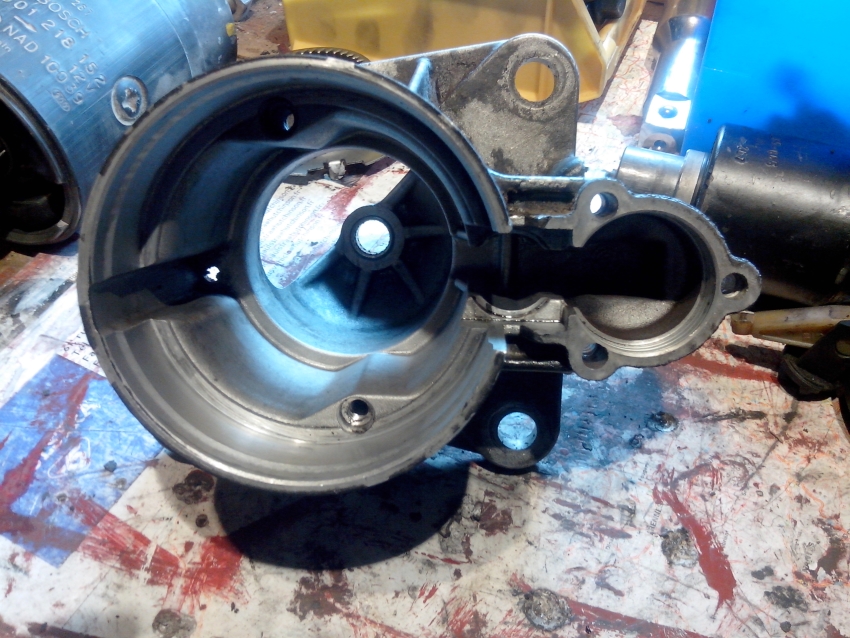

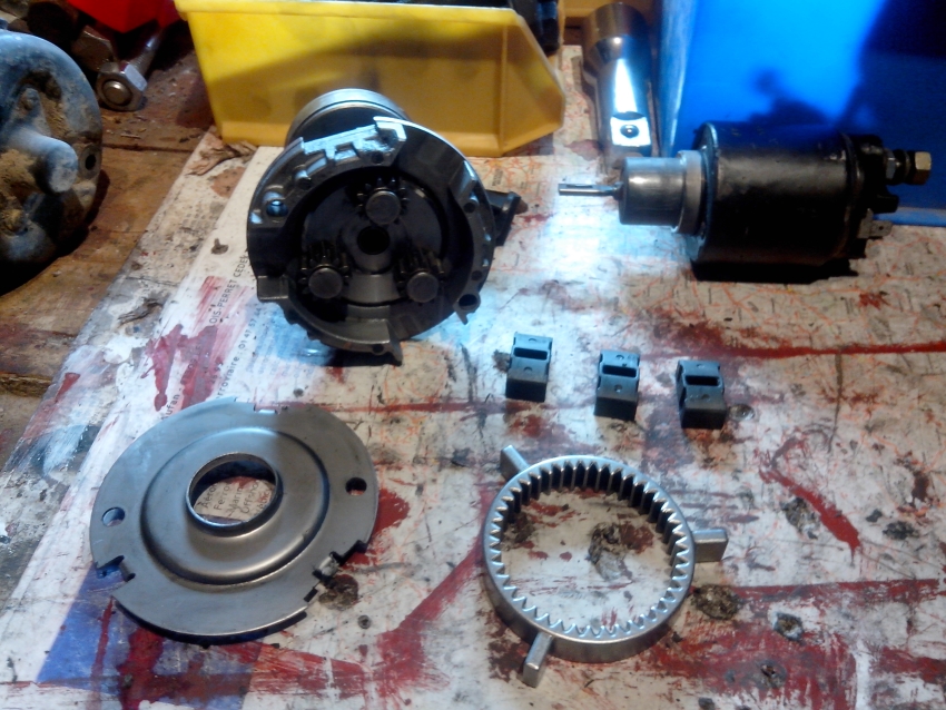

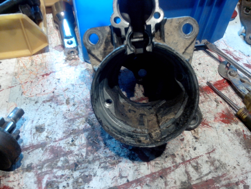

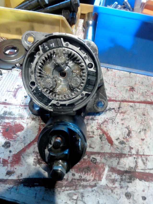

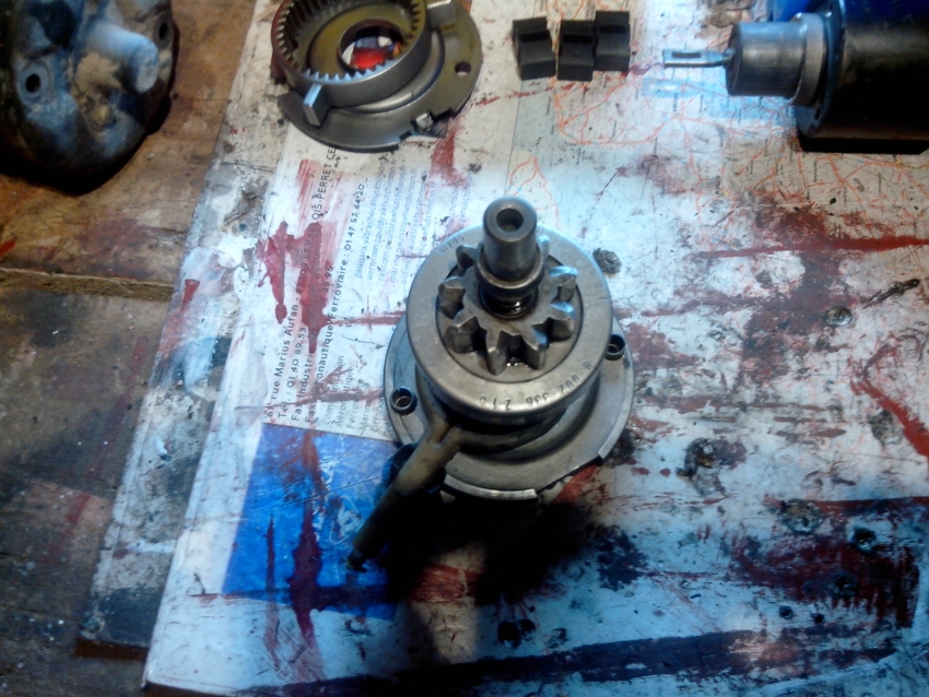

Donc démontage
C'est plein de boue à l'intérieur...
Nettoyage...
Remontage
Nettoyage du corps, comme neuf !
Je continue l'assemblage avec toujours de la graisse
Et hop, c'est fait !
Le plus long, c'est de le sortir du land et de le remettre !!! Le pire c'est que c'est vrai, quelle galère, vraiment pas de place ! :sm1:
