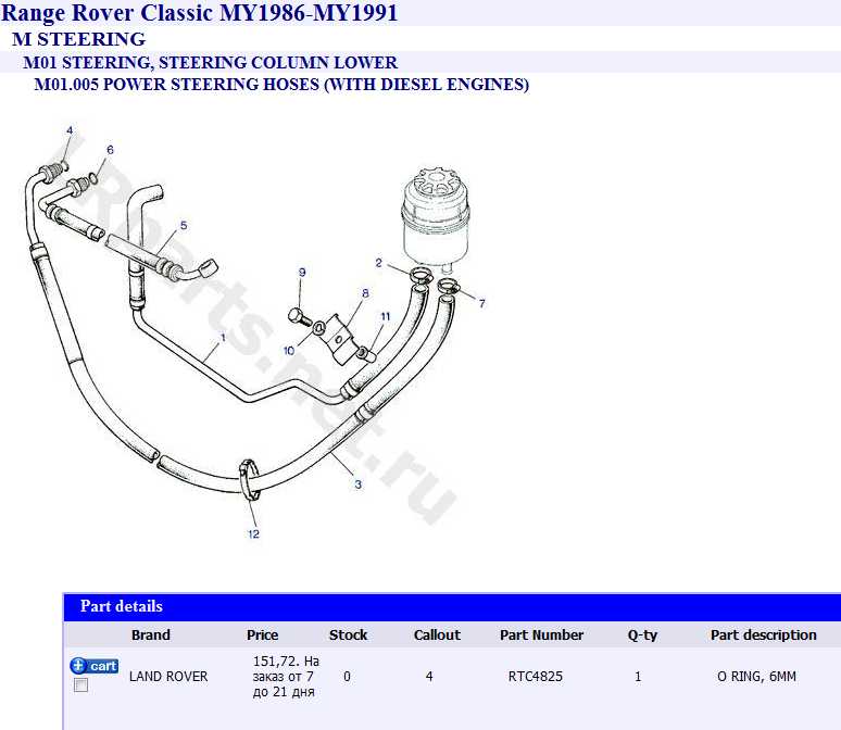

Comme beaucoup je pense j'ai des fuites d'huile de Direction assistée aux niveaux des raccords sur le boitier de direction (Adwest CDE 57 100 00 n) série 08349) de mon 110 SW 300 dti
Je recherche désespérément les références de ces petits joints toriques si quelqu'un connait ce serait très sympa de me les communiquer

Si j'ai bien compris, c'est le joint torique qui se trouve sur le raccord d'un flexible: Ref QYX100280
voir ici: http://www.landroverfaq.com/viewtopic.p ... 438#p75976

Merci RIC pour cette réponse c'est exactement ce que je cherchais mais qui n'apparait pas sur mon catalogue de pièces

Salut ; bin je crois que ce n'est pas détaillé mais vendu avec les durites !!!

Si si on en trouve: là par exemple, si tu mets RTC4825 dans google tu en trouves plein. Regarde avec images de google.

Ok LOLO , mais tu l'as deviné comment la ref ???LØLØ a écrit :Salut,nomansland a écrit :tinkerland a écrit :Bonjour,

Ben... Heu... Sur landroverfaq.com
Re: ref joints toriques de DA
Sinon, en cas de trou de mémoire, suffit de regarder sur le part catalogue...

Je vois que je ne suis pas le seul a chercher ces références qui n'apparaissent pas sur le "part" du 110 que je possède
Avec les références on trouve facilement les pièces chez tous les fournisseurs habituels pour pas cher
Encore une fois un grand Merci à Landroverfaq !
