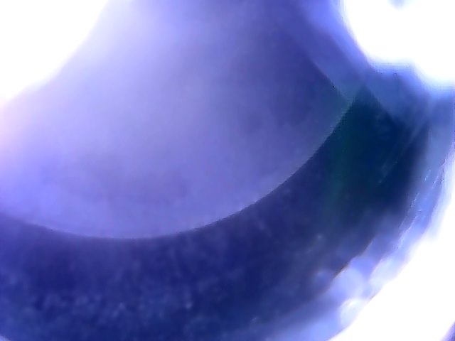

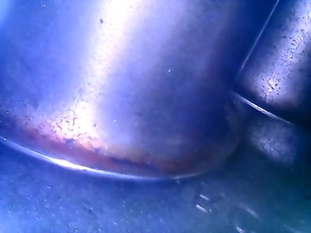

Je viens d'essayer un endoscope USB Chinois à 20 balles + la douane 15€ ( dés fois avec dés fois sans !)
http://www.miniinthebox.com/fr/usb-7mm- ... 94110.html
Résultat ... bof !... On voit sans pour autant détailler !... Je ne m'attendais pas non plus à des miracles
La luminosité est réglable , le brin est très long ( 7 mtrs sur la doc ) et l'application fonctionne sur celle de la webcam enfin chez moi c'est comme ça
Passé le débitmètre et le Blos , silicone bleu en excès !... Papillon Trompettes d'admission Cylindre N°1 L'intensité lumineuse de l'endoscope est réglable mais la caméra suit le cours de son brin et par là même il va un peu où il veut :boulay:
Concluse : c'est pas génial mais ça me fait marrer donc "je le valide"
PS : Je suis surpris du peu d'espace qu'il y a entre les trompettes et le plenum !.... J'vais en faire d'autres

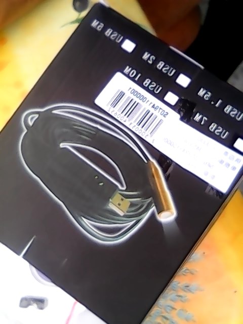

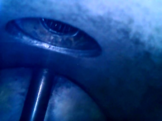

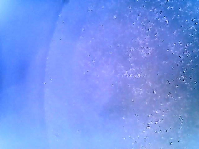

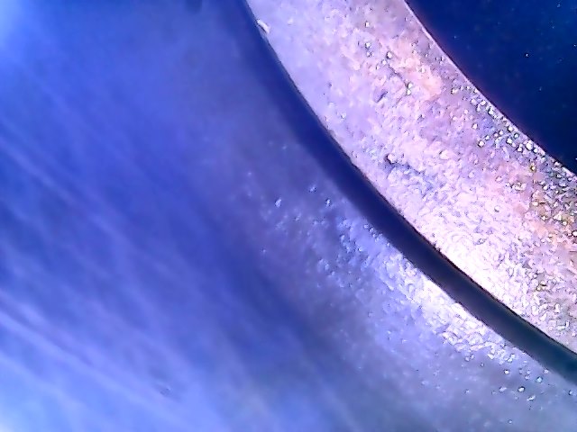

Suite ;
La bestiole ; Piston Vue du cylindre Avec le renvoie d'angle , soupape d'échappement Les deux Le résultat est plus que moyen avec le miroir ...

j'ai un endoscope a pas cher et je confirme ce qui est dis.
la profondeur de champ est très, très courte.
Le renvoi d'angle est inutilisable.
La manipulation de la camera est ....
Pour retrouver un boulon tombé dans un endroit sans accès visuel, ça peut le faire en étant patient.
Pour avoir une idée de l’état de surface d'un piston , cylindre, etc....ça sert pas a grand chose.
Avec une profondeur de champ supérieur ça serait utilisable pour plus de situations.
Il me semble que selon les modèles, c'est pire ou moins pire....
