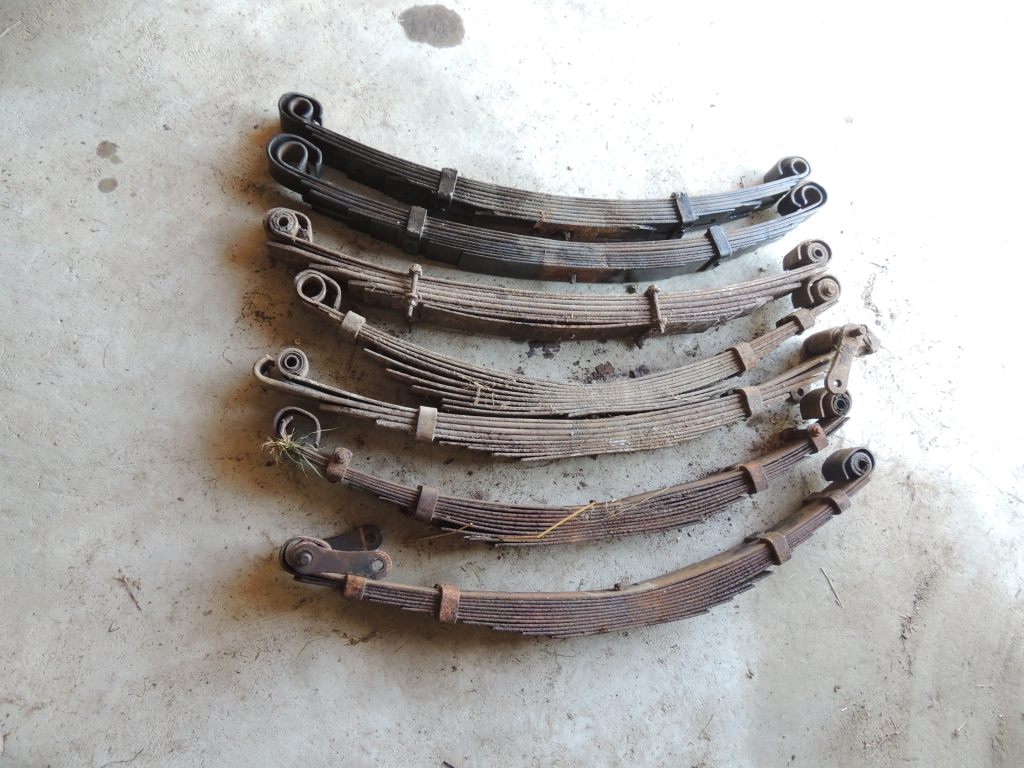

Et voila, c'est commencé.
je fais :
Démontage des ponts de l'ancien châssis.
démontage des silentblocs de suspension des lames de ressort
nettoyage des ponts, inspection, mise en peinture...
remplacement de tout ce qui usé ou douteux.
Dans une semaine, si tout va bien, les ponts seront remonté sur le nouveau châssis, les freins, suspensions, direction ... refaits à neuf ou révisé
Demain, on fini de virer les silenblocs de suspension des ressorts du pont avant, nettoyage, peinture...
je fais :

J'essaie de monter le pont arrière sur le châssis avec les polybush.
Étrangement les bagues une fois montées sur les ressorts sont plus large que l'emplacement dans le chassis...
Re: Restauration d'un 109 au Québec
Premiere tentative, silenbloc déchiré !
Ca me
Dois je les limer ?
Je vois pas d'autre solution.
comment ce fait il que cela ne fasse pas la bonne largeur ?
ca doit rentrer là mais c'est pas assez large.
et, cerise sur la gâteau... le silentbloc de châssis avant est largement trop petit en diamètre !!!
Et quand je dis largement, l'épaulement extérieur rentre dedans avec du jeux !!!
Comment est ce possible ?
Et dire que je prend du neuf pour ne pas etre ennuyé !

ca y est, première grosse galère...
J'ai 6 lames de ressort avant
certaine ont l'oeillet de silenbloc trop petit, d'autre déformé, trop grand, d'autres cassé !!!
Pas deux pareil !
Quelle galere...
Certaine on une échancrure
trop petit de 5mm, trop grand et deformé
je vais regarder sur mon série 3 armé l'état des lames ou sur le 109 de 68.
