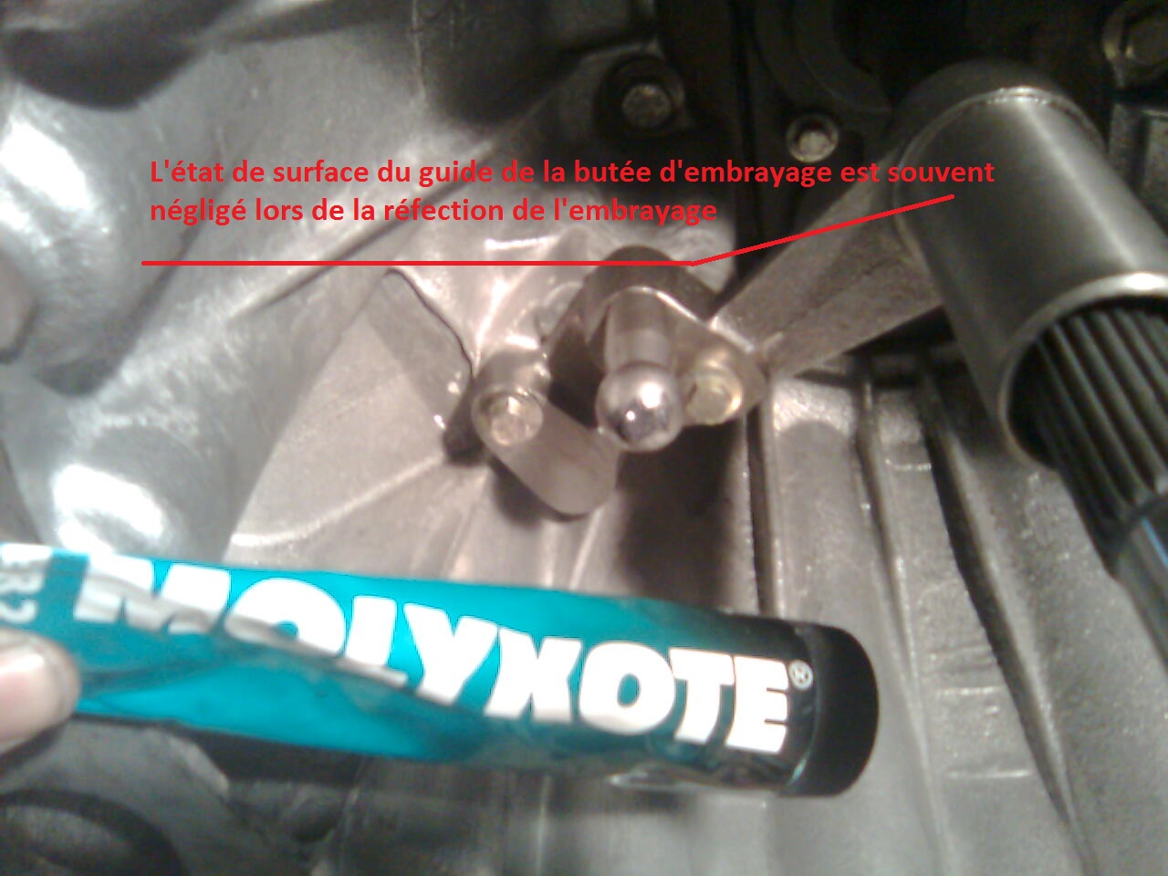

SI la fourchette a été remplacée, je pense à la butée ou encore à la liaison butée-fourchette
mais tu écris "révision complète embrayage" qu'est ce que cela sous entend ?
Re: pédale d'embrayage qui se bloque en roulant
ton blocage peut provenir du mauvais coulissement de la butée sur son guide:
avez vous contrôlé l'état de ce guide?

Cela m'est arrivé.
Au début la pédale revenait doucement. Ce qui est un problème en double débrayage.
Tout le système d'embrayage sauf une pièce, y compris maitre cylindre et récepteur ont été changés. Le problème à persisté et en pire ! La pédale s'est même bloquée avec impossibilité de débrayée.
De rage j'ai violemment forcé et j'ai entendu "chtonck" et elle s'est libérée !!!!!! Depuis tout fonctionne à merveille ou presque.
La seule chose n'ayant pas été changée, c'est le tube guide de la butée d'embrayage.
En cherchant un peu j'ai découvert que ceux qui avaient eu le même problème, l'ont résolu en changeant le tube guide.
Je ne sais pas si ton problème est exactement le même que le mien, mais c'est une piste.
Pour changer le tube guide, il faut séparer moteur et boite de vitesse. C'est pour cela que tant que cela marche, je ne le changerai pas.

c'est une réponse qui est très intéressante, et cela va dans mon sens de réflexion.
En effet, c'est exactement le même symptôme, et j'ai déjà forcé plus d'une fois pour débloquer la pédale.
Malheureusement, contrairement à toi, le problème revient continuellement.
Mon defender part chez un garagiste dès demain (Ouest 4x4) pour ce problème, et un des problèmes récurrents des 200, presque plus de pression
d'huile à chaud à l'arrêt.
Je vous tiendrais au courant de l'évolution de ce problème d'embrayage, mais je pense que ce tube guide va être inspecté minutieusement par françois.
En tout cas merci pour vos suggestions qui vont toutes vers la même pièce.
