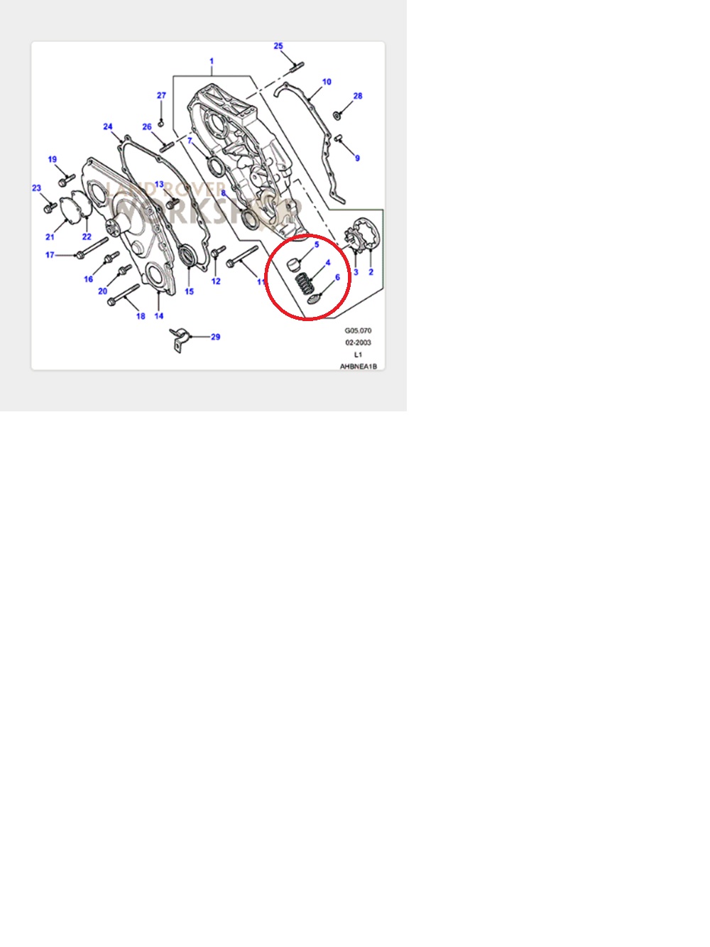

Il n'est pas derrière le filtre à huile, mais dans le bas de la plaque servant de carter arrière de la courroie de distribution. Plaque qui est contre le bloc moteur. Il faut démonter le carter d'huile et c'est au droit du pignon d'entrainement de la courroie de distribution.gaet0804 a écrit : ma question est ou se situe ce clapet? on m'a dit derriere le filtre a huile; mais je ne vois rien sur les vues éclatés .

Salut, merci pour ta réponse , j'avais trouvé ce shema mais j'arrive pas a comprendre ou est implanté le bouchon, y'a besoin de poser tout me carter avant pour y accéder?
Et je suis encore plus perdu car le pro qui m'a renseigné m'a dis que c'etais derrière le filtre a huile.

Salut ; il te faut déposer le carter d'huile , et le bouchon du ressort et du clapet est accessible juste avant le premier palier de vilebrequin .
