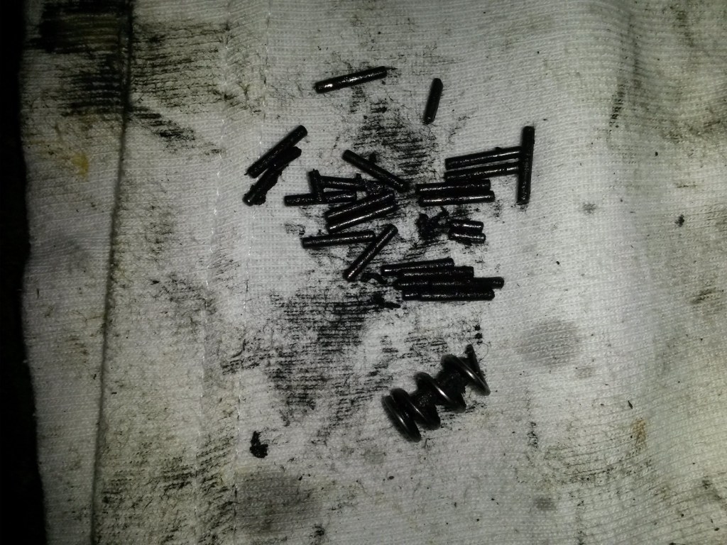

torero a écrit :Salut!
Je pense que ton arbre a mal été remonté au niveau du double croisillon. Ce qui arrive souvent c'est quand on assemble le doigt dans la rotule. Il y a à l'intérieur une petite bague à aiguilles dont les aiguilles ont tendance à ne pas tenir en place. Avec une aiguille en travers dans le fond on peut quand même remonter l'ensemble, mais il existe un petit jeu dans la bague qui induit des vibrations. Pour résoudre ce problème, je remplace cette bague à aiguille par une bague lisse. Ainsi plus de risque de perdre une aiguille. Il n'y a pas de mouvement de rotation entre les 2 pièces, et cette douille à aiguilles est superflue.
Vu le prix que tu as payé la réparation, je te conseille de retourner voir ton réparateur jusqu'à satisfaction.
C'est ce qui a du arriver sur cet arbre que j'ai racheté d'occasion... Les croisillons ont été changés par la personne qui me l'a vendu, et je n'ai roulé que 300 km avec l'arbre avant de le démonter car les vis de fixation sur la tulipe étaient trop courtes.
Je voulais désormais le remonter sur mon Def, mais j'étais intrigué par un point dur en position médiane. J'ai donc investigué, et j'ai trouvé la cage de centrage complètement en morceau. Le téton de centrage n'a pas du tout aimé, et il est bien usé...
Pensez-vous qu'il soit possible de le sauvez en appliquant la solution de Toreo, à savoir emmancher une bague lisse sur le téton ? Dans mon cas, je pense qu'il faut l'emmancher avec du serrage car la douille ne va pas porter sur toute la longueur du téton.
En vous remerciant par avance.

casa a écrit : Pensez-vous qu'il soit possible de le sauvez en appliquant la solution de Toreo, à savoir emmancher une bague lisse sur le téton ? Dans mon cas, je pense qu'il faut l'emmancher avec du serrage car la douille ne va pas porter sur toute la longueur du téton.
AMHA, change par un croisillon neuf.
Re: Arbre AV DISCO2 ph2
Là ce n'est pas le croisillon, mais l'axe qui vient dans la rotule entre les 2 croisillons.
Malheureusement je ne pense pas que ce soit réparable... :(

torero a écrit :Là ce n'est pas le croisillon, mais l'axe qui vient dans la rotule entre les 2 croisillons.
Oui c'est bien cela dont il s'agit.
torero a écrit :Malheureusement je ne pense pas que ce soit réparable... :(
Merci pour ce retour. Je ne vais donc pas m'acharner sur cette transmission.

Hugoland a écrit :Hum... à, l'époque j'avais lu sur un forum anglais dédié aux DISCOVERY2 que c'était réparable. A mon bon souvenir il y avait même un tuto.
La pièce doit surement se trouver dans les part's du fabricant GKN. Si tu explore cette piste peut être que ce sera plus facile à trouver via le secteur de la mécanique agricole.
Merci Hudoland pour ton message. Je pense que le forum dont tu parles est celui-ci :
http://www.discovery2.co.uk/propshafts.html
La réfection de cette transmission est effectivement très bien détaillée, avec la référence pour approvisionner la rotule de centrage seule (elle n'est effectivement pas vendue au détails dans les magasins français, mais systématiquement associée avec 3 croisillons).
Sur le forum, ils mettent effectivement en garde sur le montage de la cage à aiguille dans la rotule, je cite : "At ALL times you are messing with the bearing, pay constant attention to the needle rollers and make sure they ALL stay in place". C'est ce que n'a pas fait celui qui a remonté ma transmission... :( :( :(
Cela me permet de voir à quoi devrait ressembler l'axe qui vient s'insérer dans la rotule de centrage :
Ma pièce :
Pièce en bon état (photo trouvée sur le forum)
Sur le forum, la référence de la pièce endommagée ne semble pas mentionnée, et je ne l'ai pas encore trouvé chez GKN, mais je pense l'avoir trouvé en fouinant sur le web :
http://www.driveshaftparts.com/index.ph ... uct_id=625
Je continue à regarder, pour la science :D , mais je ne sais pas si le jeux en vaut la chandelle...
