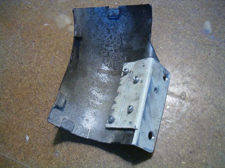

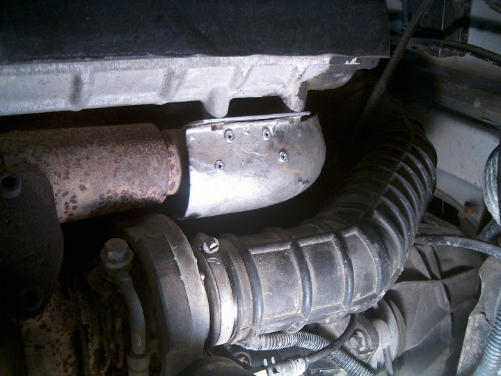

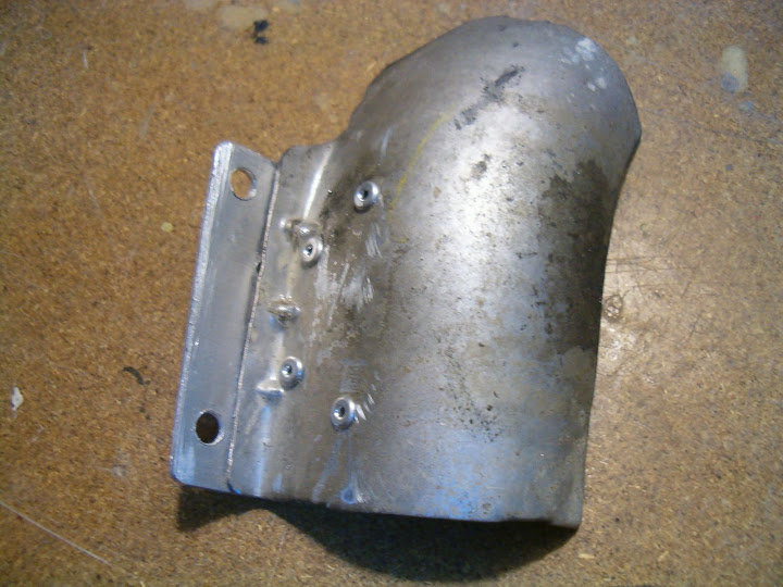

Merci pour ces photos, mais cet écran thermique protège l'arrivée d'air de la pipe d'échappement sur un 300 tdi. Je cherche l'écran thermique de démarreur monté sur un 200 tdi. Il se fixe sur l'arrière du démarreur et dois venir se fixer sur le moteur par une patte, mais je ne sais pas où.
Merci quand même de ta réponse.
