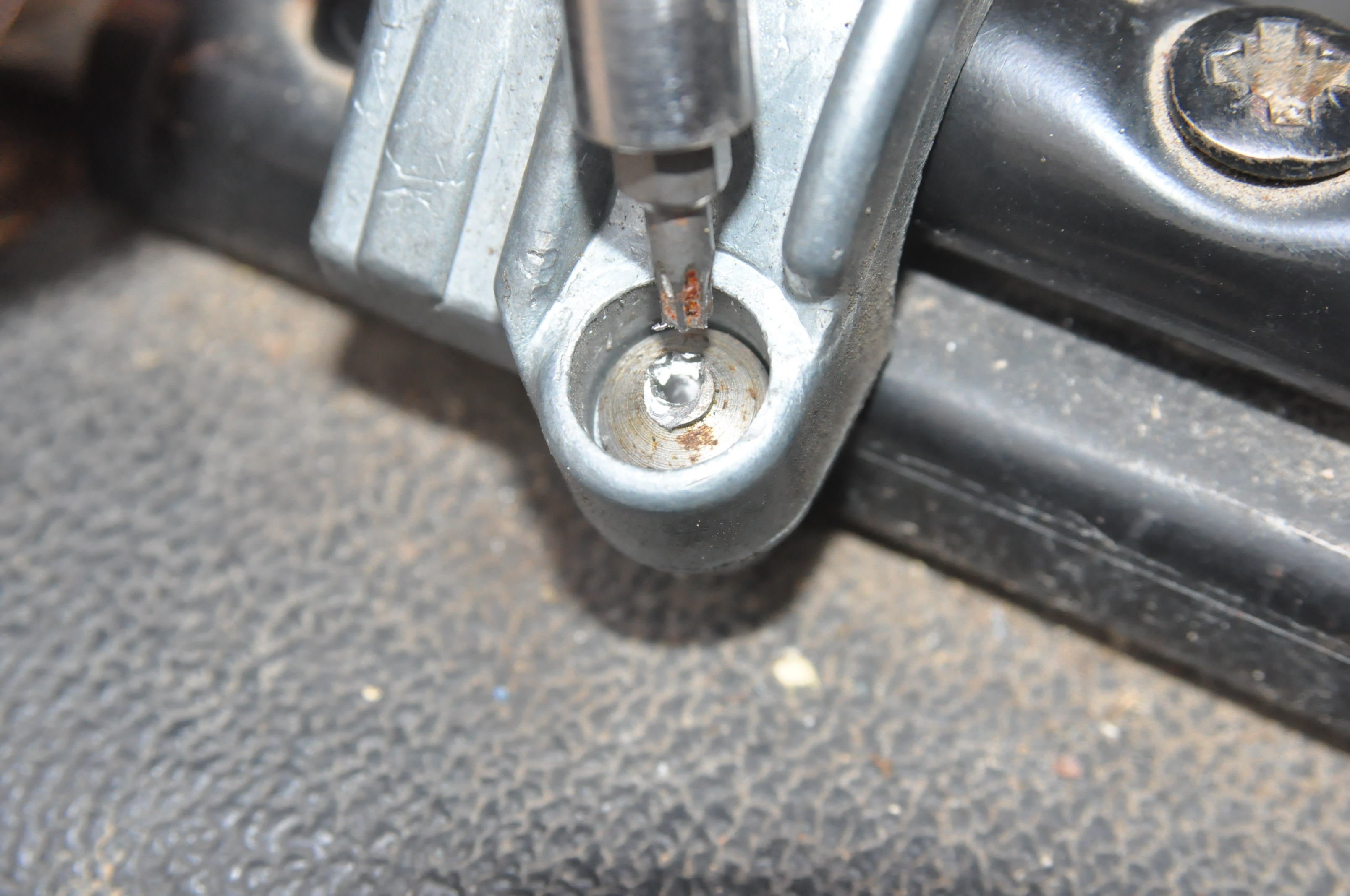

Salut,rr200 a écrit : De plus l'extracteur étant cassé dans la vis autocassante, l'acier est trop dur pour être percé ou burinné.
Pas un copeau et pourtant forets pro.
Autre méthode avec "dremel" (est-ce qu'on peut citer une marque?) monté sur perceuse.
Donc, un petit disque à découper les métaux et sciage du boulon entre le neiman et la demi lune.
Franchement, a quoi cela sert que LØLØ se décarcasse, si tu ne l'écoutes pas
De loin je préfère la méthode avec l'embout torx enfoncé à coup de marteau, les tournes à gauche cela casse beaucoup trop souvent à mon gout, j'en ai fait la triste expérience et plusieurs fois encore. Là maintenant t'écoutes...LØLØ le 01/09/2014 22:36 a écrit :il faut le démonter avec un petit foret et une empreinte TORX correspondant, c'est assez simple le couple de serrage n'est pas très élevé et de l'ordre de 16Nm .
Pour un problème de diamètre de colonne de direction, il y a une rondelle métallique plate et fine entre la bride et le corps du neiman sur chacune des vis. Il faut en remettre une, car si tu ne la remets pas, tu risques de casser le neiman ou la bride lors du serrage. D'autant plus que tu auras malgré toi, usiné l'aluminium d'un coté ou de l'autre en plus de la rondelle et de la vis. Lorsque tu sépareras la cartouche des contacts électrique du neiman fais attention à la petite entretoise et à l'axe... ...au remontage de la cartouche veille à la position initiale à fond en butée gauche du trou oblong en plastique blanc, que cela corresponde bien à la position 0 de la clef.
NB: (est-ce qu'on peut citer une marque?): Oui, dans la mesure ou ce n'est pas dans un but lucratif, personne t'en voudra, si tu dis que tu as essuyé le Tipex qui a coulé sur ta Rolex avec un Kleenex...
NBB: Prévois au moins deux petits disques à découper avec la mini perceuse électrique, car il y a des chances que le premier soit trop usé pour couper la vis jusqu'au bout.

Merci LOLO pour cette réponse.
Compte tenu de l'état de la vis, je crois que l'empreinte torx n'est plus de mise, mais je peux quand même essayer (pas cette nuit, bien sûr!)
Et désolé de n'avoir pas, vu, entendu ce conseil!
Ensuite je passe au mini disques à métaux;
cela dit j'ai vu les rondelles et je savais en tenir compte.
Reste l'axe pour le quel je prendrais toutes précautions!
