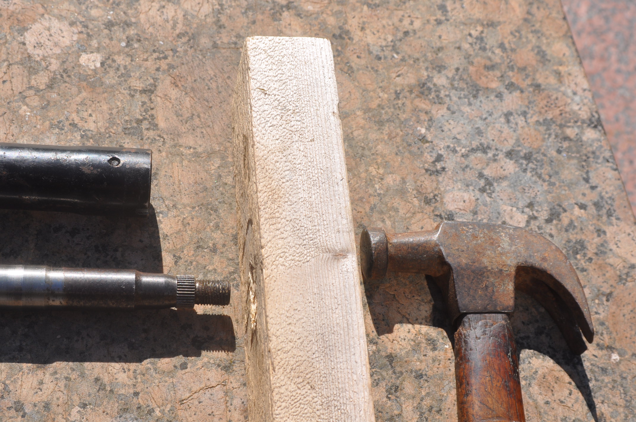

Dans la réalité, cela donne: Donc, c'est partie, le clip d'abord qu'ils disent dans la doc... Ensuite, à l'aide d'une cale de bois et d'un marteau rigolo on tape sur le haut de la colonne pour faire sortir la partie intérieur. Ce n'est pas venu tout seul quand même, je commençais à entrevoir le moment ou j'allais chercher des arguments plus convainquant en allant taxer la masse dynamométrique de feub, le tout coincé dans un étau, je commençais également à ressentir l’âme compatissante du Pater pour le roulement du bas, qui indirectement encaissait les coups sur sa bague intérieure, mais ouf c'est finalement venu avec le petit marteau rigolo... Donc, on a ça d'intéressant d'un coté : Et ça de l'autre, bizarre ce roulement à aiguilles, si je me rappelle bien de la définition. Franchement, tu ne pourrais pas zoomer sur l'avant dernière photo, on dirait qu'il y a un truc marqué dessus. Clairement, cela date d'avant la chute du mur... Mais je n'ai malheureusement pas la machine ENIGMA, pour ça, il faut demander au Generalfeldmarschall Von Der Pater

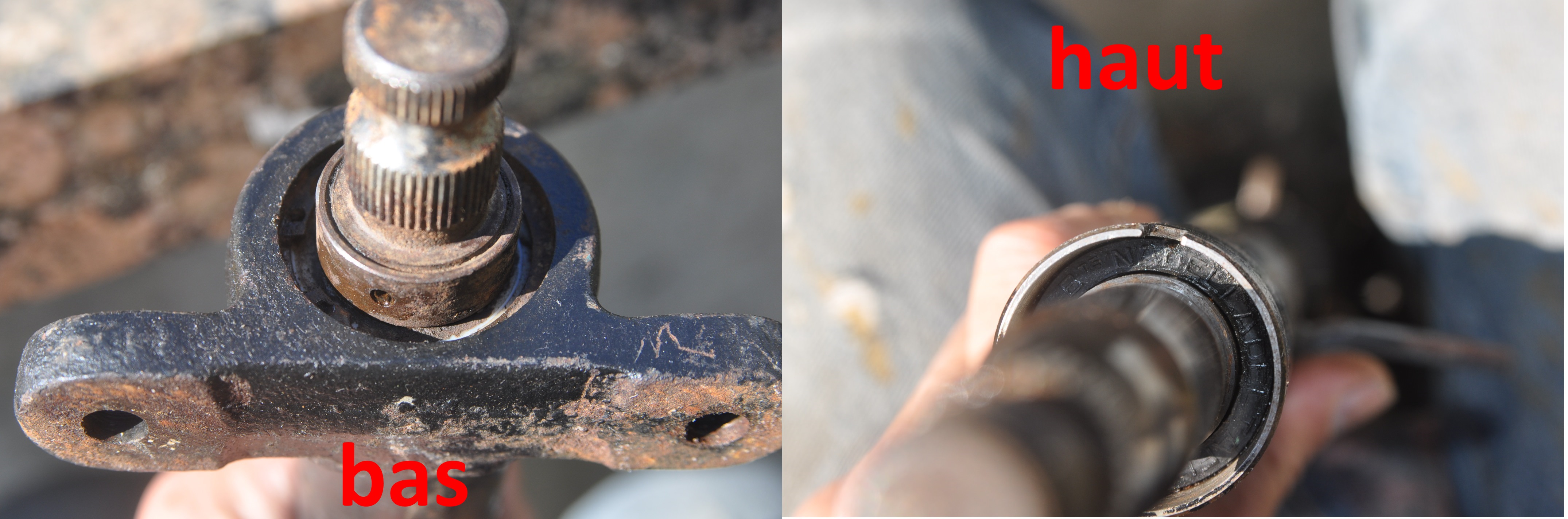

Bon, on démonte et on regarde: Puis après nettoyage et reconstitution, on passe à l'anthropométrie dans l'espoir d'une identification. Malgré les mesures, je n'arrive pas à établir un lien entre celles ci et le marquage ? Après le nettoyage du corps mené à la baguette... Le graissage du roulement avec de la NLGI 2 Remise en place au doigt d'abord, puis à l'aide d'un tube PVC de Ø30mm en tapotant avec le rigolo, en m'alignant sur la marque ronde laissée dans le caoutchouc du roulement par les trous de 6mm en bout de la colonne. Le contrôle de l'enfoncement, donne bien les 10mm préconisé dans la doc au point 32. Remise en place du roulement du bas sur l'axe centrale de la colonne, qui au passage avec ses 2,9kg ferait entre les mains d'un armurier pakistanais un excellant canon lourd pour sniper. Puis remise en place du canon dans son fourreau si je puis dire, à l'aide d'un geai en bronze simple au début... Puis le geai a été légèrement modifier, afin de pouvoir enfoncer le roulement à fond en butée, pour bien libérer la gorge du clips en ne tapant uniquement que sur la bague extérieur du roulement. Remise en place du clips, pas de difficulté majeur, avec une bonne pince. Au passage le clips à un diamètre de 38mm. La caisse à outils spéciaux si on a de la chance:
Ceci n'est plus vraisThe Pater a écrit : ... et je n'ai aucune dimension et de type, donc pas possible d'aider.

malgré une interruption de pas loin d'un an indépendante de ma volonté voila des nouvelles de la colonne de direction
Après avoir demandé à un ami multi concessionnaire Land Rover en France sans succès j'ai questionné mon ami anglais ancien de chez Land Rover qui a réussi à me fournir les pièces auprès d'un fournisseur pour info :
la bague à aiguilles est une Nadella Deltaflex DG 100 PAT (diamétre de l'arbre 20 mm)
le roulement est marqué SE 40048 (j'ai du diminuer le diamètre de l'arbre au tour d'environ 1/10 de mm )
