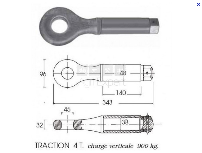

GrimbleGrumble a écrit : Quelle est la différence entre anneau agricole et anneai NATO ?
La première différence fondamentale est dimensionnelle l'une pouvant varier et même par hasard être égale a la deuxième, l'autre a une taille unique répondant à un cahier des charges et un accord fixé par l'OTAN ou NATO en anglais, terme couramment employer dans le monde land pour désigner ce système d'attache .
L'unique dimension de l’œil NATO:
Par comparaison aux anneaux civil ou agricole:
Les dimensions peuvent varier, et si on ne fait pas attention, ils peuvent même ne pas correspondre à une norme. Le NATO lui doit correspondre à la norme ISO 11406 appliquée aux véhicules routiers utilitaires
Tu peux remarquer aussi que le diamètre de l'anneau civil Ø 30mm environ est plus petit que le diamètre NATO Ø 40mm. Ce qui parfois engendre des problèmes de compatibilité insoluble entre crochet et anneau.
Il est facile de comprendre adéquation ou l’harmonie de couple avec parfois quelques nuages, dirions nous, entre le crochet et l'anneau NATO.
Et l'incompatibilité d'humeur qui peut régner dans un couple contre nature, même si, dirions nous encore, dans certain cas l'accouplement est possible, le bruit; les à-coups; les marches arrières incertaines...
Le système d'attelage NATO, répond également à un cahier des charges angulaires, je ne suis pas sur qu'il soit respecté avec le crochet LR.
