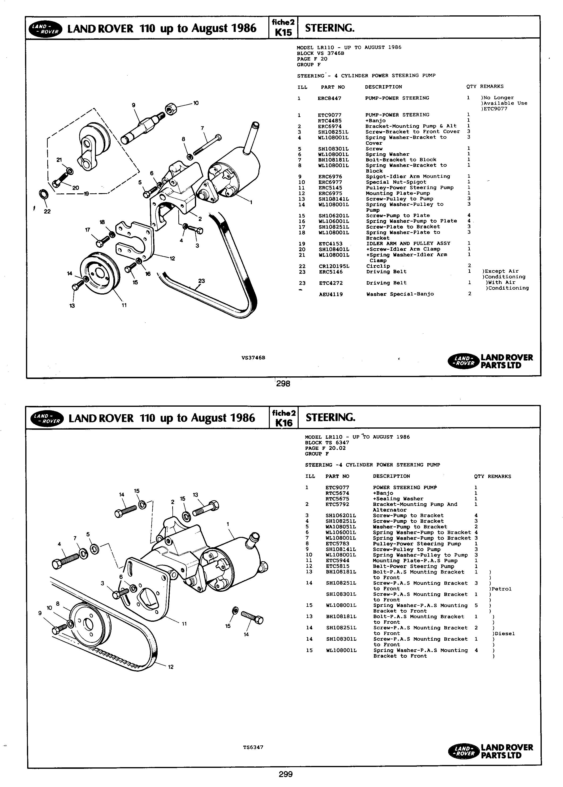

Pour le boitier c'est plug and play, mais pour la pompe ce n'est pas le cas. Je suppose que ton 110 est motorisé avec un 2.5 atmo et dans ce cas il te faudra trouver le support qui va bien. Ce support reprend la fixation de l'alternateur en plus de la pompe. Il est spécifique et pas facile à trouver. Titof26 avait fait la motif en images sur son site mais il ne fonctionne plus. La ref du support c'est ERC 6974 ou ETC 8854.

Salut ; je confirme que le support de pompe de DA et alternateur en provenance de 2,5l se monte bien (sans modif)sur les blocs 2,25l , mais uniquement les 5 paliers !
Il faut ensuite la poulie double de vilo provenant d'un 2,5l , qu'il faut part contre rallonger de 19mm !!
Si besoin , j'ai des supports de pompe/alternateur !!

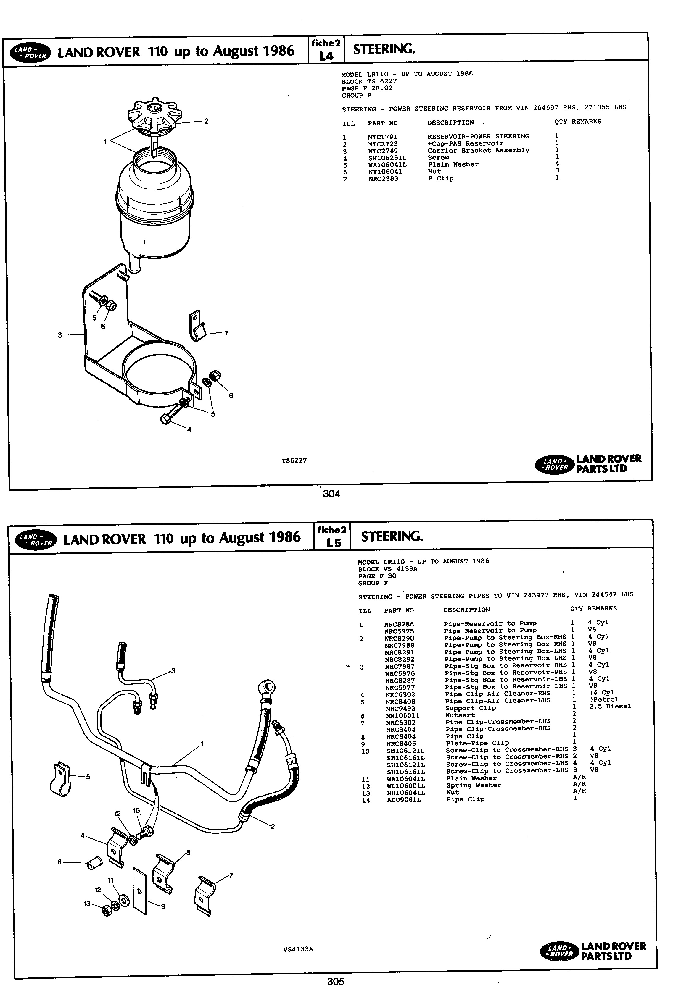

Il existe la poulie de DA de vilebrequin pour 2l¼ mais elle ne doit pas être facile à trouver. Et puis il faut le reste, le bocal et les durites.
Ancienne génération de bocal en métal. ou la nouvelle en plastique marron, enfin en 1986 c'était la nouvelle. A ce sujet, quels sont les 6 derniers chiffres de ton numéro de châssis ( VIN ) ? Les durites encore correspondant au toute première DA. Et il reste encore les boitiers de DA eux même, dans l'ordre chronologique, les 3 vis; les 4 vis ou les 6vis.

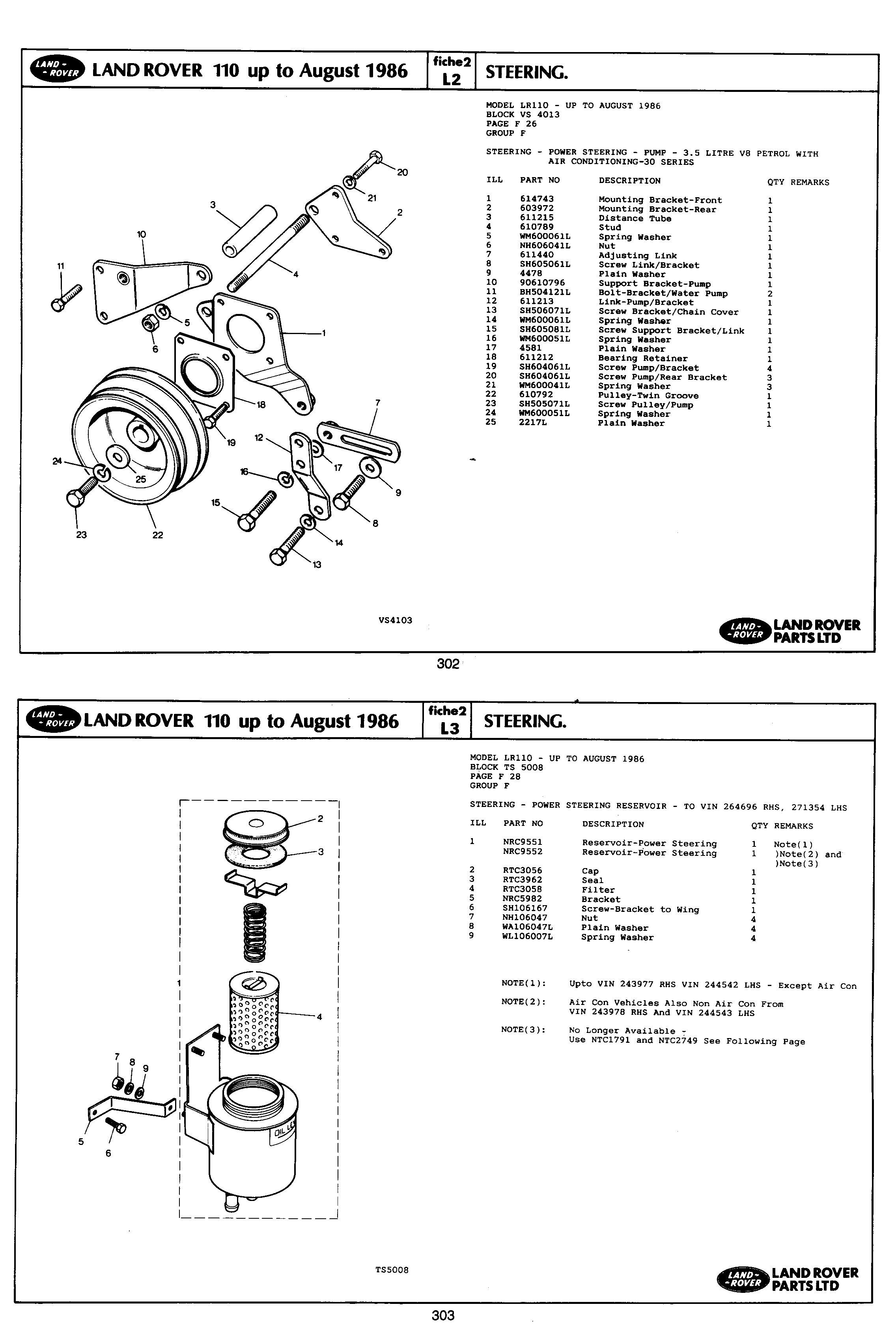

Salut LOLO ; La poulie double que tu indiques , est celle pour la clim ; J'ai essayé mais ne va pas ! les 2 poulies ne sont pas assez décalées !!

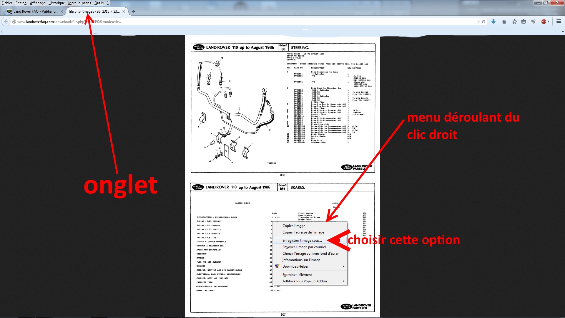

Il te suffit de faire un clic droit dessus et de choisir l'option enregistré l'image sous: Ensuite, tu as une fenêtre de l'explorateur qui s'ouvre, en te demandant où tu veux enregistrer l'image. Tu crées un dossier DA que tu ranges dans un fichier land, et tu y mets les documents récupérés sur la faq ou ailleurs. Mais bon, il ne faut pas que tu achètes les pièces une par une, il faut lieux récupérer un ensemble le plus complet possible d'occasion, et éventuellement racheter quelques joints ou raccord neufs.

Oui, bien sûr, et c'est le cas, mais voilà, lis ça: Documentations techniques. Un extrait ciblè sera toléré, mais on ne peut pas mettre en ligne, ici, une documentation complète. Contrairement à d'autre sites, dans d'autre pays, qui ne tombent pas sous le coup de nos lois, disons occidentales, ou bien, qui outre passent ces lois, à l’abri de leurs kalachnikovs, comme par exemple, en Colombie sur: legionlandrover.com où tu peux trouver énormément de littérature Land Rover en téléchargement. Merci à euxMichelJA a écrit : Je croyais que tu les tirais d'un doc complet pour les lands,
