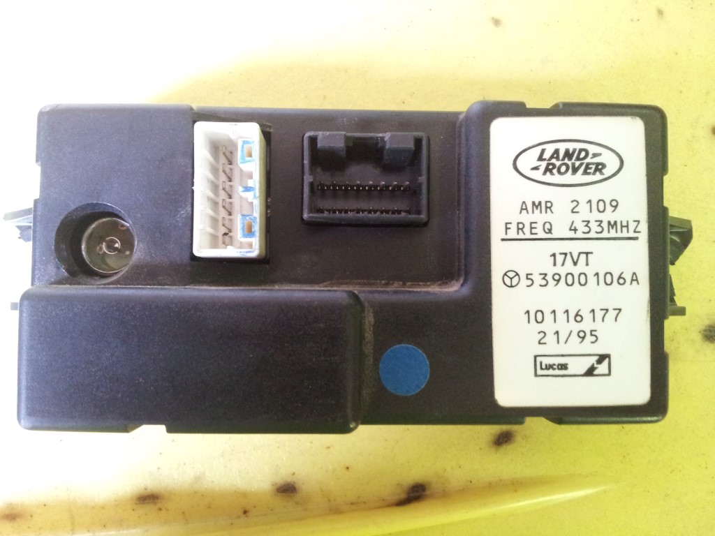

J'ai un RRC Classic 300TDI vogue de 1995 et du jour au lendemain je me retrouve avec un lot de pb electrique autour de la centralisation et alarme.
Concernant le bip, il ne fonctionne plus depuis qq mois donc la fermeture se faisait par la clé.
Cela a commencé par : plus de centralisation, puis le lendemain, le klakson s'est mis à gueuler sporadiquement, pas vraiment le mode alarme mais des petits coups isolés et puis plus rien. Et a partir de ce moment à chaque ouverture de porte : mise en alarme.
Après avoir localisé grâce aux différents posts lusur le forum le boitier avec le fil antenne (côté passager derrière boite à gants) , j'ai débranché et rebranché bien à fond les connecteurs et tout est rentré en ordre.
Ensuite j'avais un pb sur le phare gauche, donc débranchement batterie pour intervention puis remontage et depuis, plus de centralisation, plus de pb d'alarme non plus ...
J'ai vérifié au multimetre le microswitch sur le canon de serrure conducteur : ok les moteurs de porte on l'air ok.
Je ne sais plus où chercher ... si quelqu'un à une idée ?
Sinon dans le pire des cas, je veux bien la procédure pour virer l'alarme juste en gardant la centralisation des portes .
Merci d"avance

Mouais ... tu repères et tu coupes quoi ??
Visiblement sur le RRC vogue c'est comme sur le disco : petit boitier caché dans console centrale derrière l'autoradio et boitier ECU sous boite à gants côté passager.
Visiblement le boitier ECU gère l'alarme + la centralisation des portes,
mais je n'ai aucun schéma de ça ...
à suivre ...
