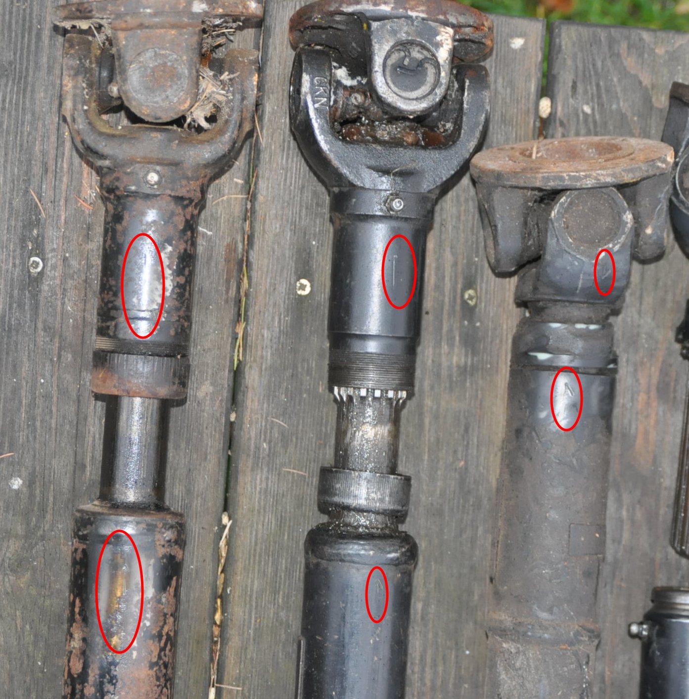

Pour ce qui est des repères, ils ne sont effectivement pas très visible:

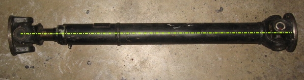

A défaut le centre d'un coté et l'angle de l'autre fourche, a cause des cannelures, il n'y a pas 36 possibilités non plus.

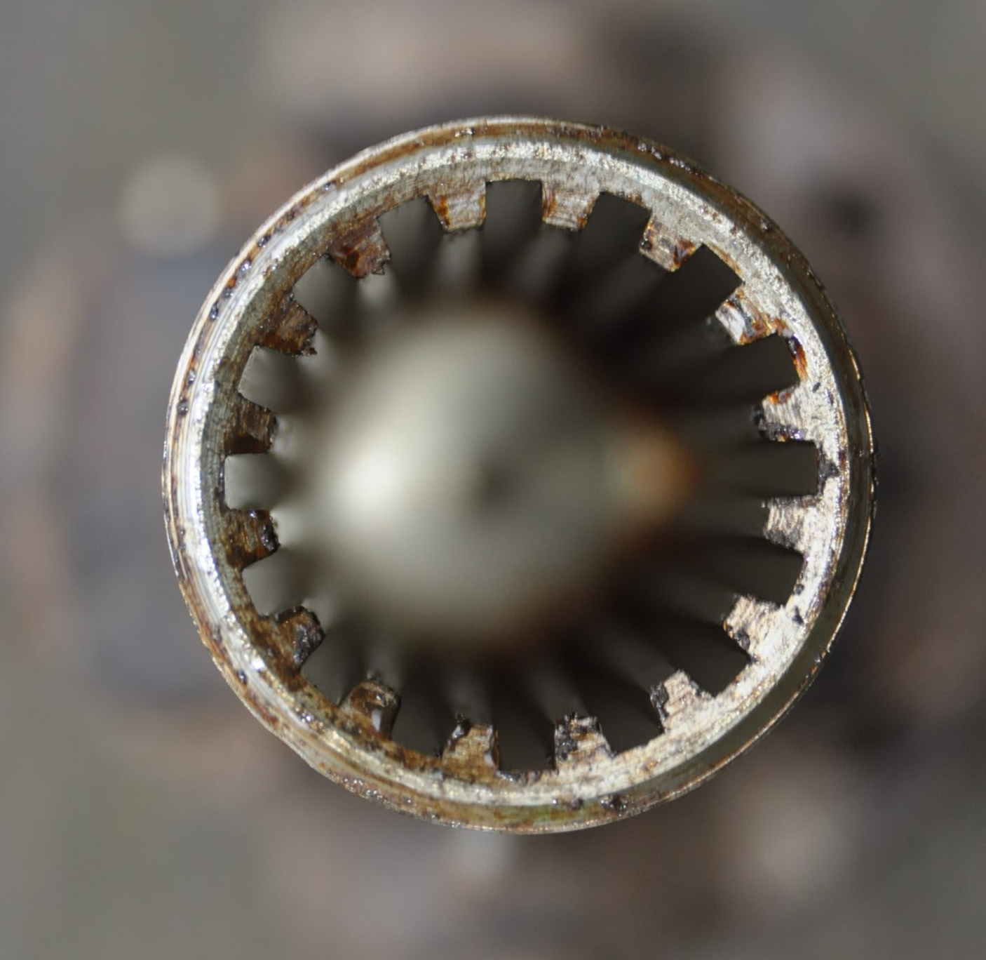

Cannelures:

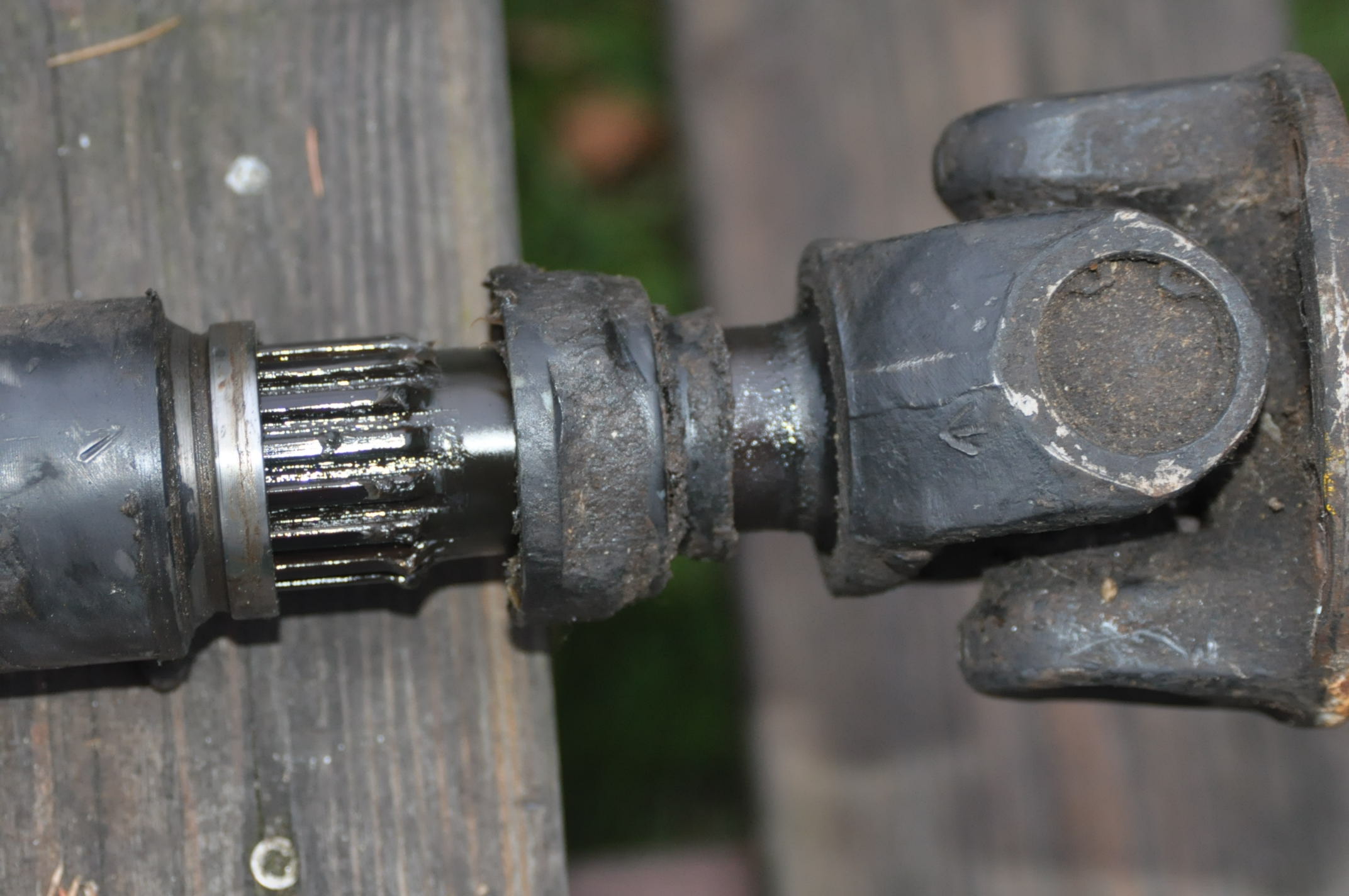

Là il y a un décalage d'une cannelure:

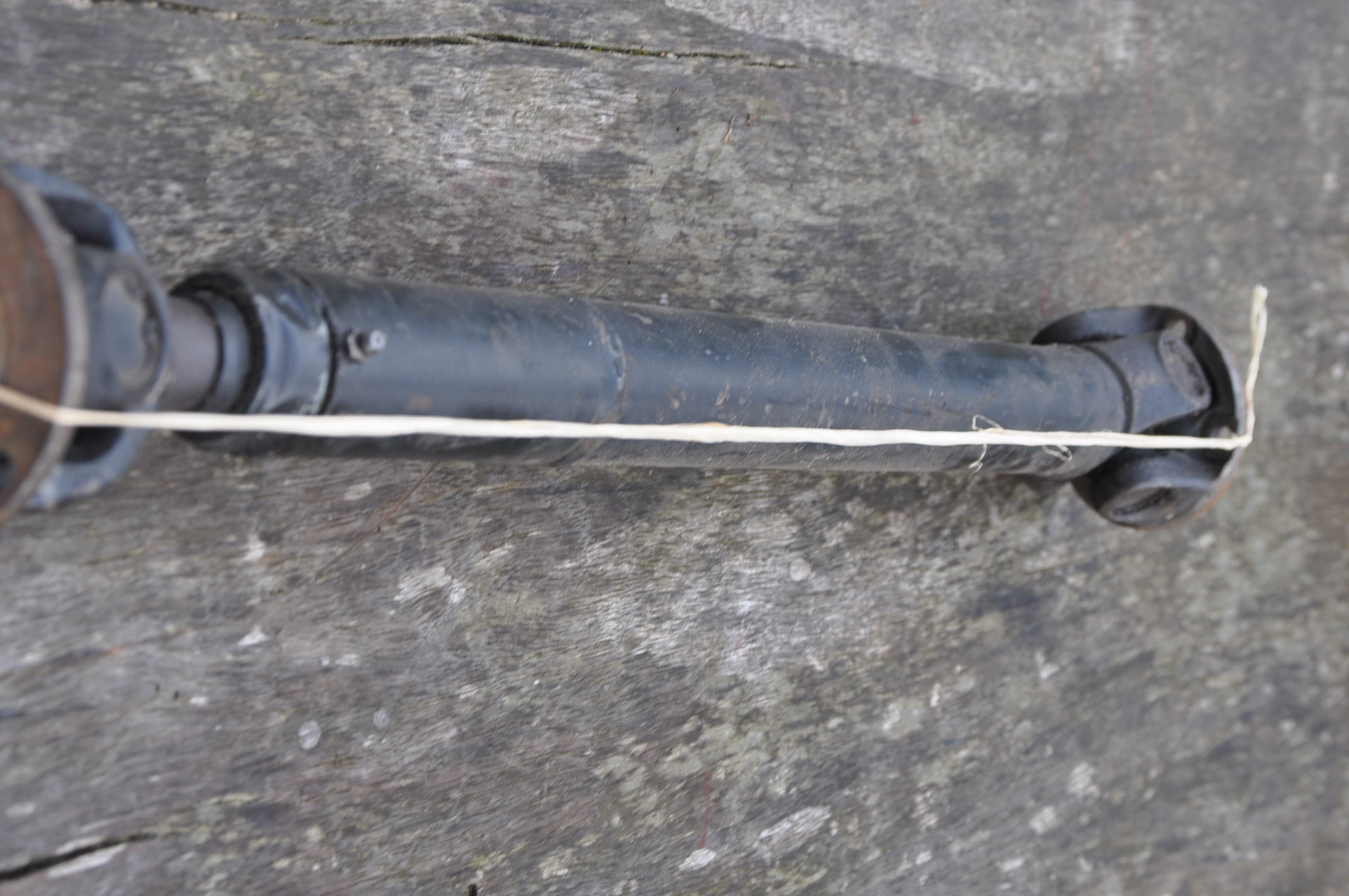

Avec une ficelle, pour une autre vision de l'alignement ou du déphasage si tu préfères:

Avec ces informations je devrais pouvoir y arriver. Je vais poster quelques photos prochainement car j'aimerais avoir votre retour sur l'état des cannelures.
J'ai quelques cannelures sur lesquelles le revêtement en "plastique" a disparu.
