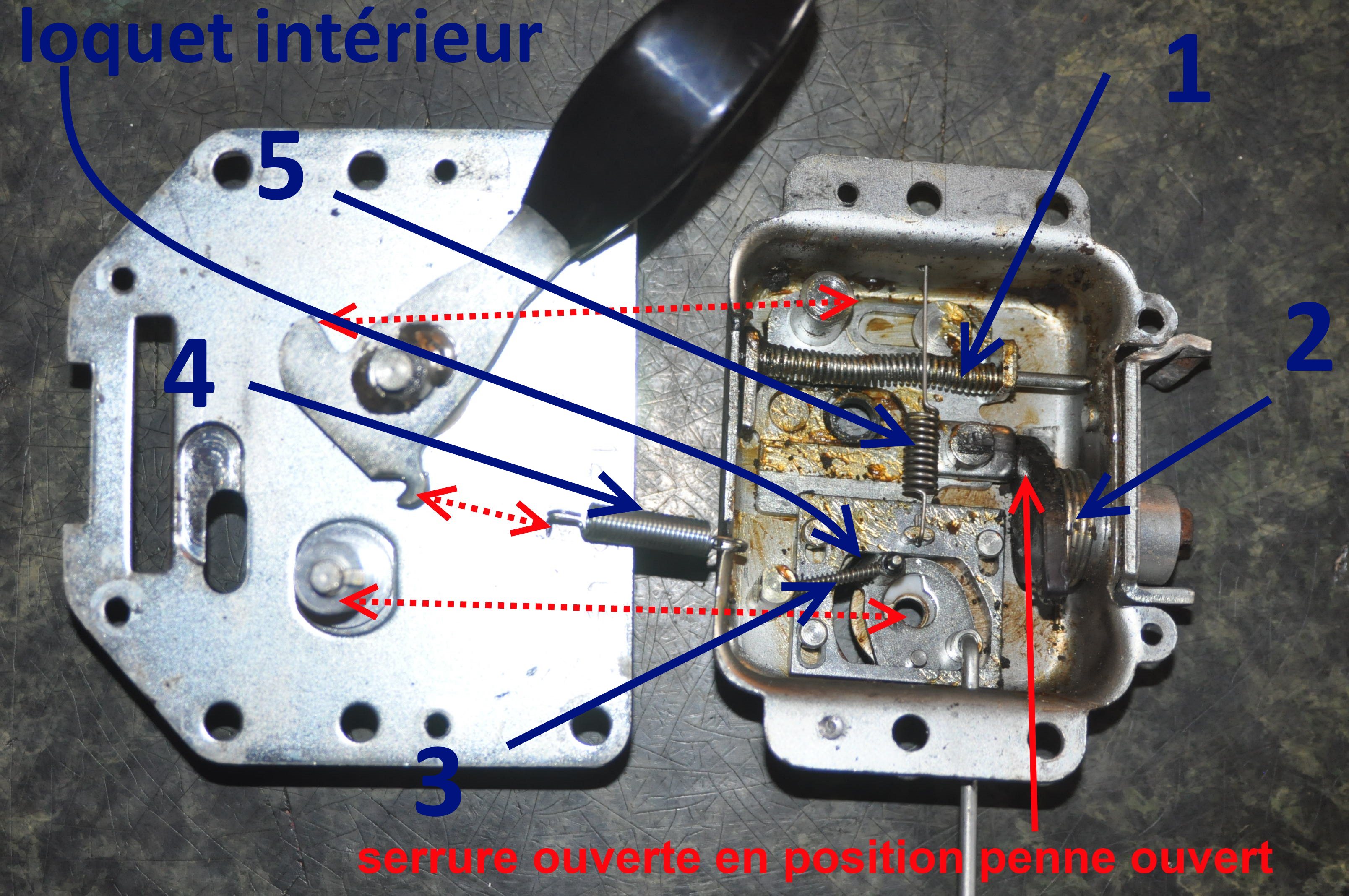

il s agit du ressort qui maintient le loquet interieur sur une serrure qui a la date de graver au 15/06/2001

Salut,jacks a écrit :il s agit du ressort qui maintient le loquet interieur sur une serrure qui a la date de graver au 15/06/2001
As tu ouvert la serrure?
Donc à priori, il peut s’agir du ressort 5 ou 3. Mais comme ils ont tous une influence.
