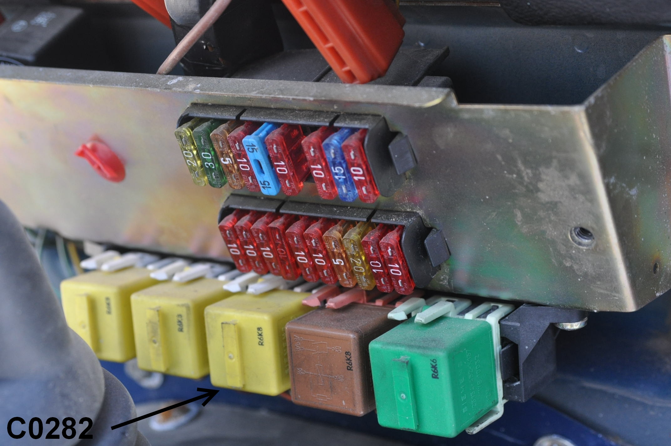

Pour avoir creuser ce sujet l'an passé (vétusté de mon commodo remplacé par un neuf mais heureusement sans CC en aval dans le circuit) :
On parle de connecteurs grillé ici :
http://www.landroverfaq.com/viewtopic.php?f=21&t=5040
Mais heureusement mon problème de l'époque était simple : voir le sujet là : http://www.landroverfaq.com/viewtopic.p ... 733#p83733

Bonsoir, finalement j'ai fait un autre montage : mis les codes sur un relais au niveau de la boite à fusible dans la cabine, juste avant les fusibles des codes en prenant un plus sur la batterie avec un fil idoine et ce soir en rentrant connecteurs froids, mais un autre commodo veilleuse/code en commande. Mais effectivement, je soupçonne un commodo de republique populaire.

En regardant les schémas correspondant mieux à l'année de ton land, on peut voir une liaison supplémentaire sur le fil bleu, correspondant a l'antibrouillard: Tu peux voir l'épissure A305 correspondant au piquage pour l'antibrouillard: Donc on peut très bien imaginer qu'un défaut dans le feu Anti brouillard, ou dans sa ligne d'alimentation fil rouge liseré jaune, voir même dans la prise de remorque, qui puisse engendrer un échauffement du fil bleu.
Donc éventuellement, tu peux essayer d'écarter cette hypothèse en enlevant son fusible, le 26 de 10A,ou le relais C1724: A+
