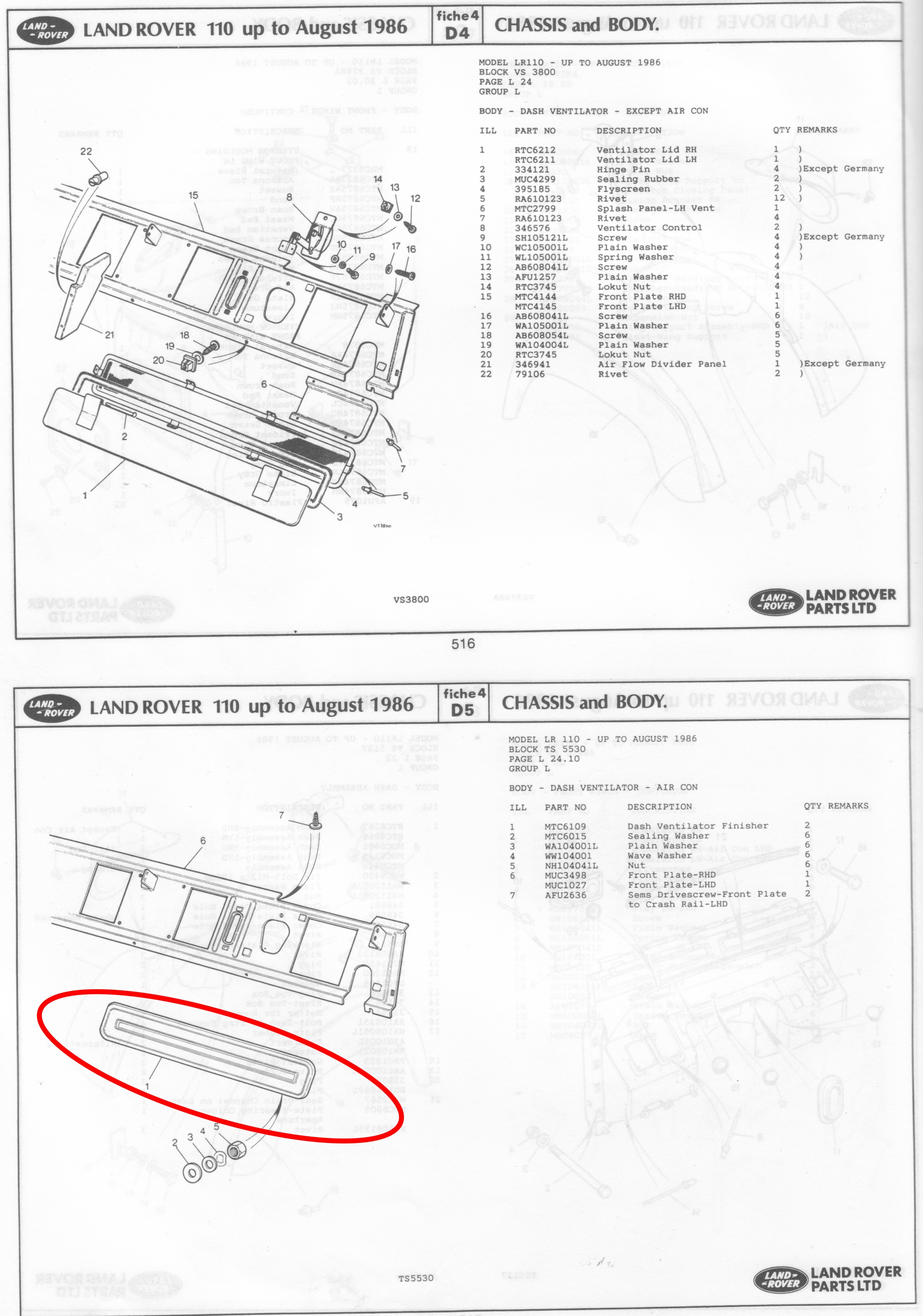

Dans le temps, il existait bien quelque chose de tout fait:
Mais si avec la référence, Land Rover te sort la pièce alors là chapeau. Mais tu peux peut-être la trouver sur un vieux 110 du début des années 80 avec l'option clim, celle qui était dans la boite à gant, celle que tu cherches à libérer justement.

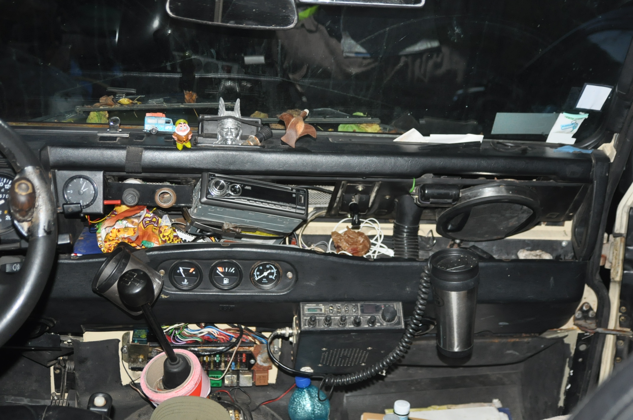

Alors qu'effectivement, en revenant aux fondamentaux, plus de plastique; un collier pour fixer l'autoradio, une petite platine pour mettre un bouton et un allume cigare, une petite loupiote, et un emplacement de super marcher pour mettre 80 paquets de bonbons, ça c'est la vrais vie, mais évidement, c'est bien connu, c'est ceux qui regardent le plus la lune qui bouffent le moins de bonbons... :mrgreen:
A noter quand même au passage, qu'il n'a pas été nécessaire de démonter les commandes des trappes, la tôle en biais ayant été conservé, mais celle là aussi tu veux la supprimer?

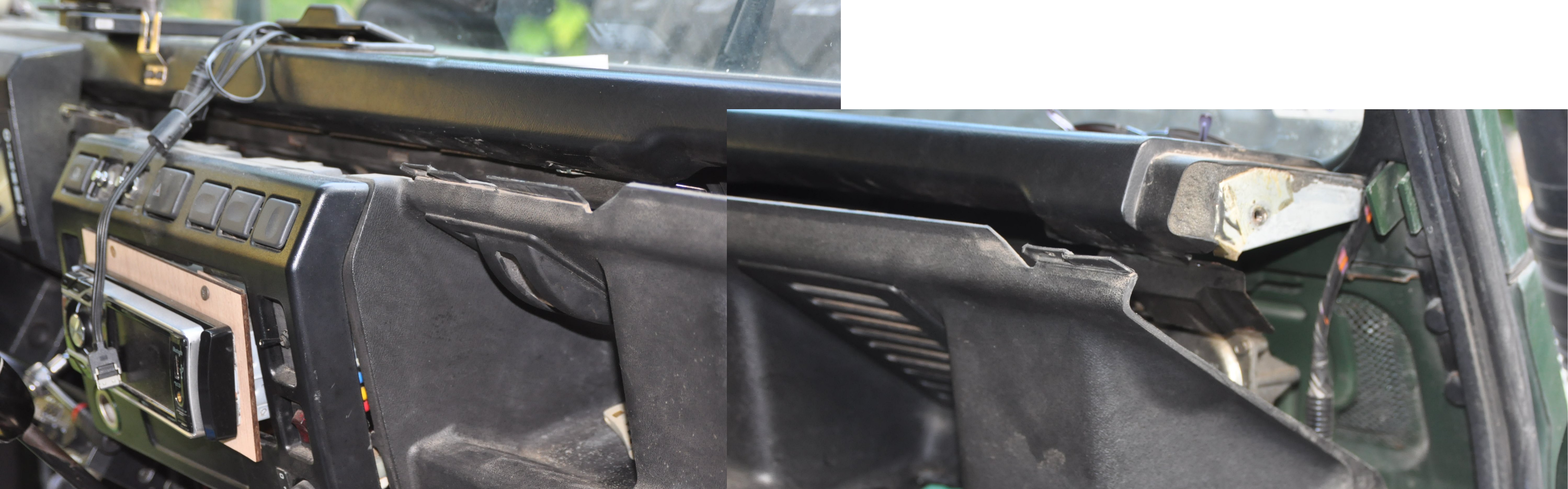

LØLØ a écrit : (...) un collier pour fixer l'autoradio,(...)
Le fichier joint DSC_1562.JPG n’est plus disponible.
Je ne suis pas encore fixé sur son sort : Je vais peut-être "l'habiller" ou la remplacer par une plaque et faire passer le cablage électrique derrière, entre cette tôle et les volets pour cacher la misère.

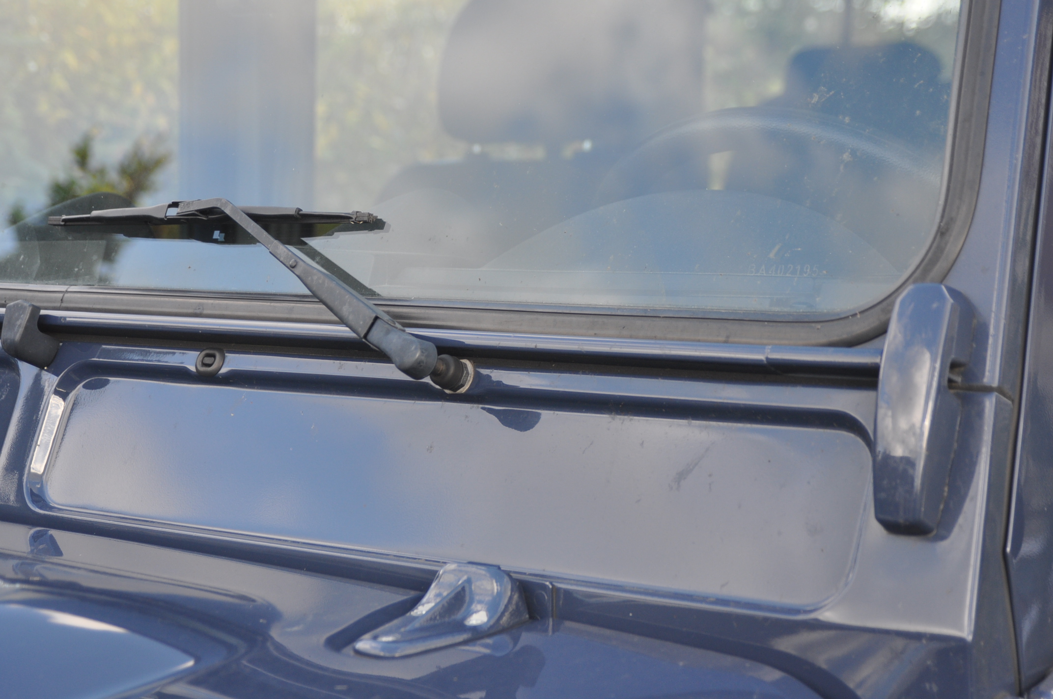

Ou une autre méthode radicale pour le coup, rapide, pas trop compliquée, et efficace :
