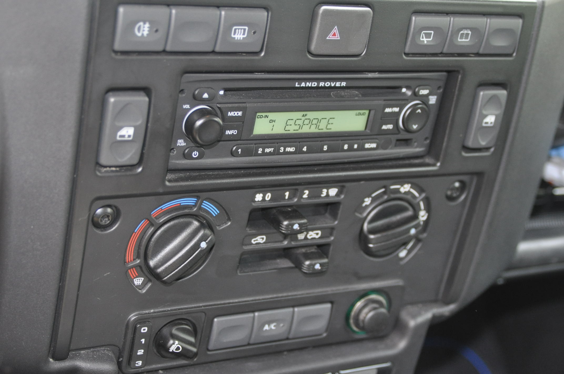

Je vais sûrement faire hurler certains, mais je voudrais profiter du démontage de mon tableau de bord suite à un problème d'essuie glace pour le modifier entièrement.
Je n'ai jamais été satisfait du tableau de bord du td5 : top peu d'espace pour y ranger quoi que ce soit. Et pourtant, de l'espace il y en a derrière tout ce plastique. Je vois à peu près comment optimiser le passage du faisceau électrique, des tuyaux de ventilation et comment me débarrasser de la console centrale (qui prend un quart de l'espace pour seulement deux boutons et un allume cigare).
Par contre, si je vire le mécanisme d'ouverture des volets d'aération, plus rien ne les maintiendra en position fermée. Je n'ouvre jamais les volets, il pleut un jour sur deux ici... Si l'un d'entre vous avait une idée à proposer pour condamner définitivement ces volets je suis preneur.

En onze ans j'ai du ouvrir les volets 3 ou 4 fois... Et encore, seulement côté passager. Donne-moi une bonne raison de conserver le mécanisme d'ouverture-fermeture...torero a écrit :Hérétique...!

Soudes les au tablier.
Passes une bonne peinture anticorrosion.
Fais un cordon de joint autour si le cordon de soudure ne fait pas le tour.
Non ?
Non ?

moi je ferais un trou au milieu, une contre plaque à l'intérieur, une vis (inox
) un boulon à l'intérieur, blocage contre le tablier et Zou !!!

Dans le temps, il existait bien quelque chose de tout fait: Mais si avec la référence, Land Rover te sort la pièce alors là chapeau. Mais tu peux peut-être la trouver sur un vieux 110 du début des années 80 avec l'option clim, celle qui était dans la boite à gant, celle que tu cherches à libérer justement.
Sinon, en supprimant le petit mécanisme de commande du volet d'aération, et en conservant les petites pattes en L sur le volet, il y a moyen de bloquer le volet en position avec la biellette en travers, le temps que la colle a pare-brise prenne.
Peut-être que tu peux également supprimer la grille anti moustique. La colle à pare-brise c'est très efficace et très étanche si elle est bien mise en oeuvre, et la plus besoin de rien du tout à l’intérieur pour remplacer le mécanisme.
Sur le TD5 en 2002 est apparue cette console effectivement, extrêmement "placivore":
Certes, on a tout de même atteint une telle déchéance sur le def...
Mais; mais; mais... On a bien fait de se méfier...
Alors qu'effectivement, en revenant aux fondamentaux, plus de plastique; un collier pour fixer l'autoradio, une petite platine pour mettre un bouton et un allume cigare, une petite loupiote, et un emplacement de super marcher pour mettre 80 paquets de bonbons, ça c'est la vrais vie, mais évidement, c'est bien connu, c'est ceux qui regardent le plus la lune qui bouffent le moins de bonbons...
A noter quand même au passage, qu'il n'a pas été nécessaire de démonter les commandes des trappes, la tôle en biais ayant été conservé, mais celle là aussi tu veux la supprimer?

la meme chose sans le troujean-yves 26 a écrit :Bonjour,
moi je ferais un trou au milieu, une contre plaque à l'intérieur, une vis (inox) un boulon à l'intérieur, blocage contre le tablier et Zou !!!
y'a deja 2 pas de vis sur les volets, autant les reutiliser.
suffit juste d'une contreplaque a l'interieur, 2 vis a la bonne longueur et hop, plus de clim naturel
ça l'aisse la possibilité d'un retour eventuelle en arriere, le réchauffement climatique c'est pour bientôt il parait

L'idée de Jean-Yves revisitée par africastef, ça me plaît bien comme solution : pas de modification importante à faire et simplicité de mise en oeuvre.africastef a écrit :la meme chose sans le troujean-yves 26 a écrit :Bonjour,
suffit juste d'une contreplaque a l'interieur, 2 vis a la bonne longueur et hop, plus de clim naturel![]()
Avec peut-être même un peu de colle à parebrise en complément, comme suggéré par l0l0, histoire d'être sûr de l'étanchéité du bordel.
Merci de vos idées, elles ont fait avancer le schmilblick.
L'idée de faire un gros cordon de soudure moche (suis pas doué pour tout) ou de faire des trous par où l'eau pourrait s'infiltrer... ça me plaisait que moyennement.

La solution d'africastef me plais bien avec une petite patte arrière. J'ai pu remarquer qu'une patte de 10 cm par 5cm rentrait bien, mais attention les trous de fixation du levier du mécanisme de la trappe ne sont pas placé au milieu comme je me l'étais imaginé dans un premier temps. Ou une autre méthode radicale pour le coup, rapide, pas trop compliquée, et efficace :
