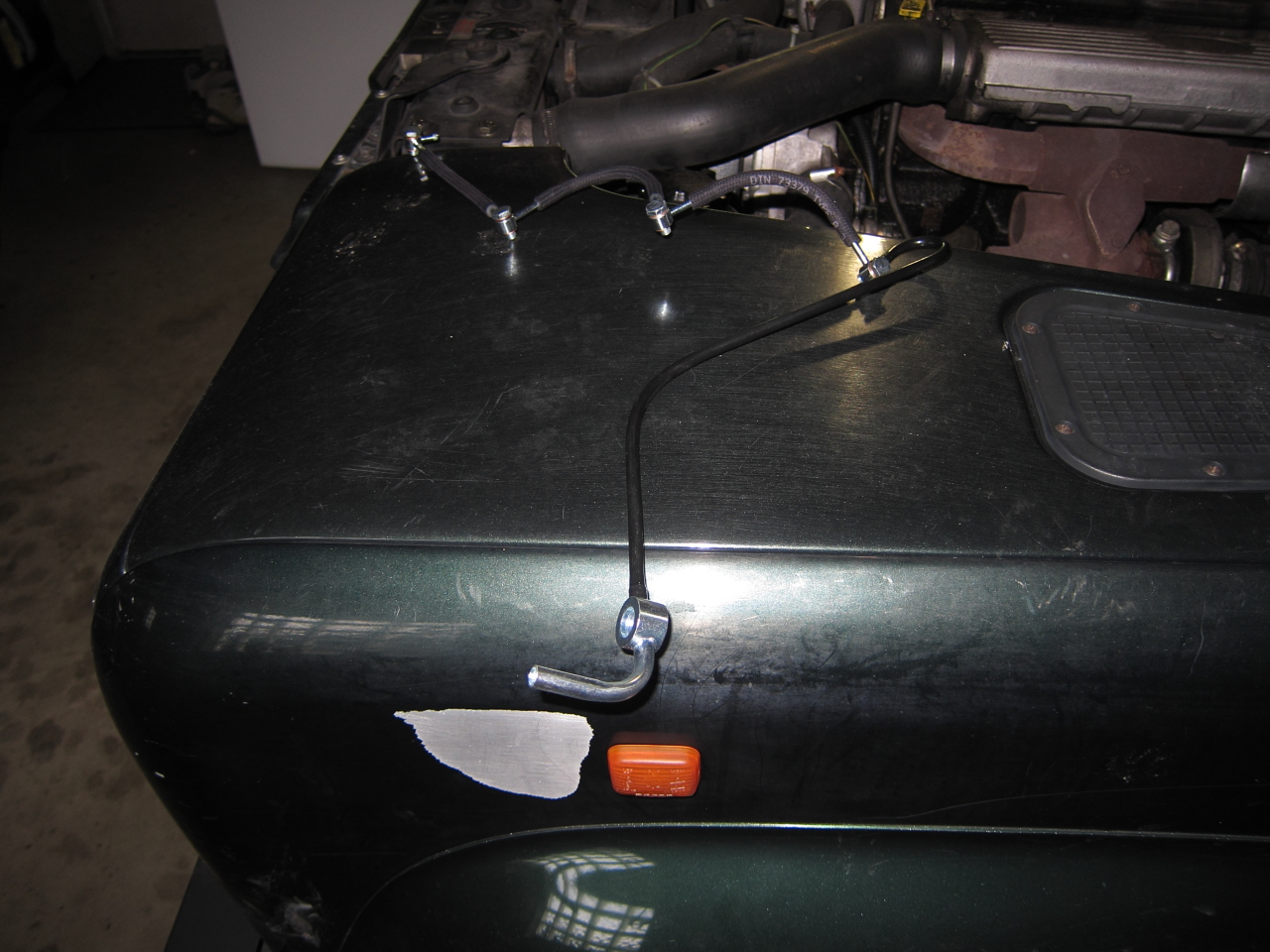

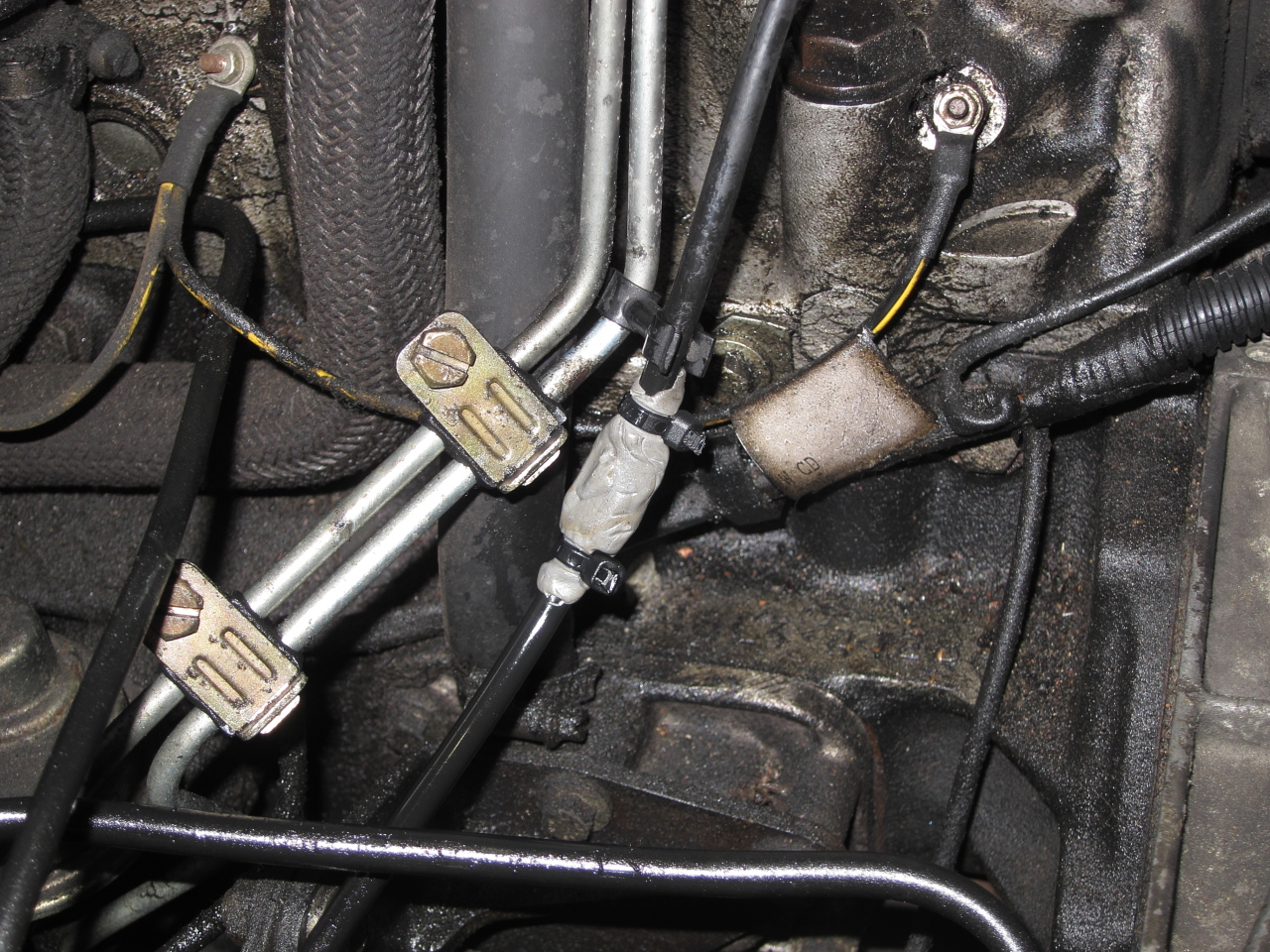

Voilà que lors de mon changement d'axe de commande d'injection, j'ai tout ré-assemblé sans tenir compte d'un probable frottement des tuyaux contre un élément du moteur. Et voilà le tuyaux de retour de gasoil des injecteurs vers la pompe à injection à frotté et s'est percé.
Bon, dans l'urgence j'ai replacé l'entretoise en plastique permettant de tenir le tuyau éloigné des tuyaux haute pression et j'ai mis une pâte époxy autour du trou. Comme je n'arrivais pas à bien faire adhérer, j'ai attendu qu'elle durcisse un peu, pas trop et j'ai mis deux serre-flexs.
Cela a diminué le débit de fuite mais n'est pas étanche.
Donc commande d'un tuyau neuf chez LR...... mais le tuyau ne se vends pas au détail, mais comme un ensemble de tous les retours y compris raccords banjos et joints cuivres.

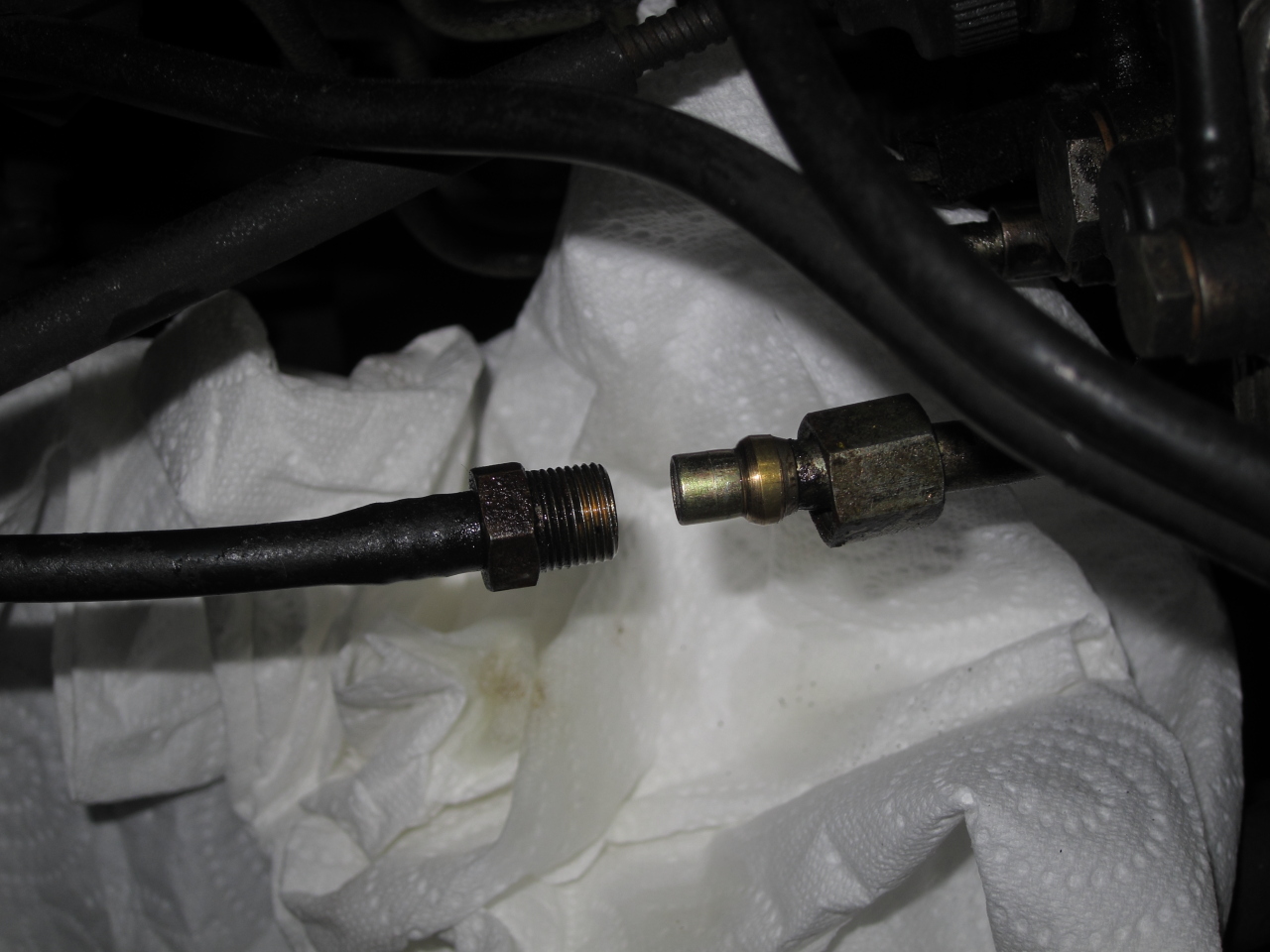

Ce matin je démonte l'ancien....... et le pièce à con : entre l'ensemble de retour et le tuyau qui retourne au réservoir il y a une connexion avec olive.
Et bien sûr LR n'a pas l'olive dans le sachet contenant l'ensemble de retour de gasoil des injecteurs à la pompe.
Un peu ma faute, j'aurais dû me poser des questions à la vue de la pièce neuve.
Je pars donc à la chasse à l'olive !

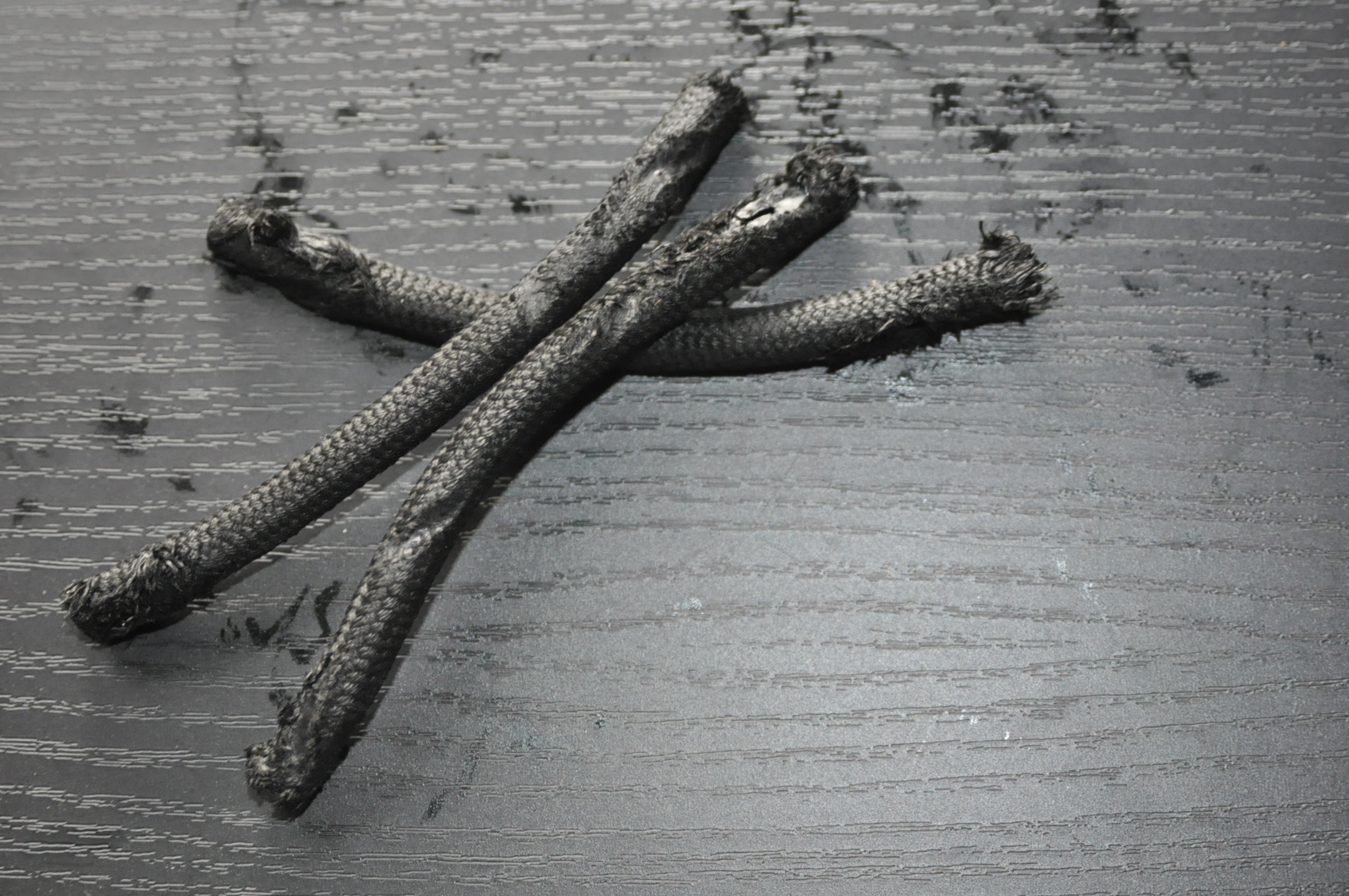

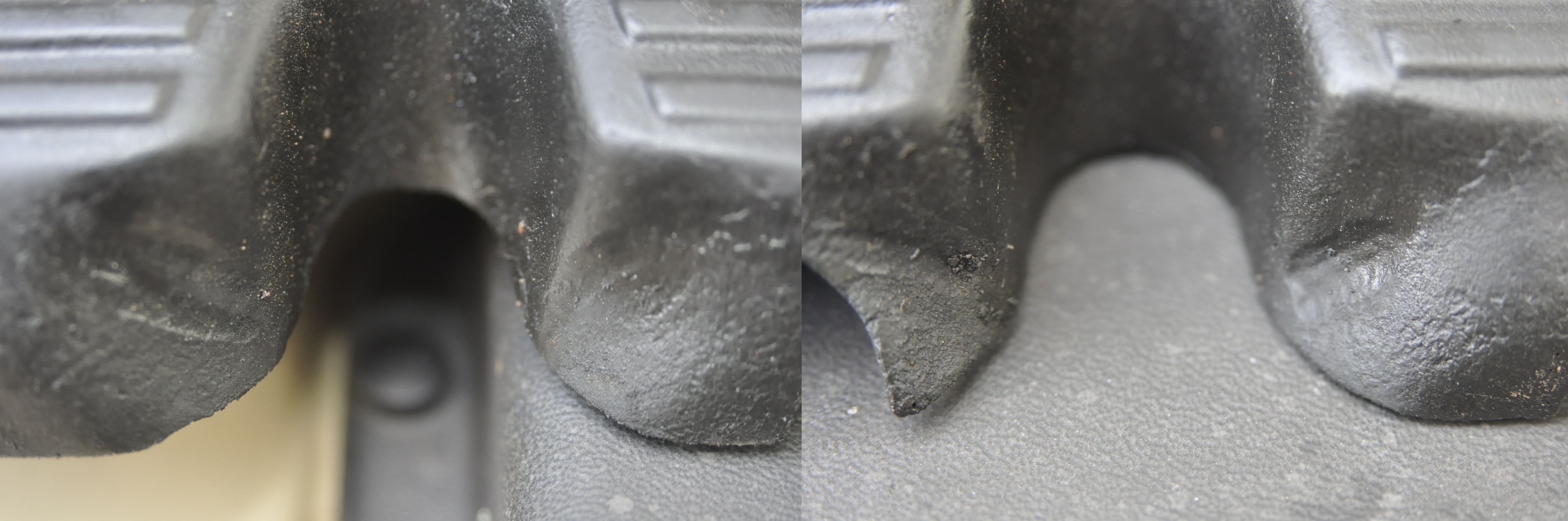

Et tiens, puisqu'on en parle, la semaine dernière à 11h50, départ pour la déchetterie, un coup clef, pof calé; bon deuxième coup de clef, idem départ et le temps de le dire pof calè, :? merde, cela va fermé, et je vais l'avoir dans le baba. Troisième coup de clef, cela part et ça tourne, roule, donc fissa vers la déchèterie, remorque raz la gueule. 11h55 le gars pas aimable me dit d'aller là et là en fonction de mes déchets, mais il me dit également au passage que je perdais du liquide de refroidissement sous le moteur; tiens donc, s'est quoi ça ?
Je me gare à cul d'une benne pour décharger et je vais directement voir de quoi il en retourne en levant le capot moteur. Bon ben, ce n'est pas du liquide de refroidissement mais du gasoil, et deviner par où, ben par les durites de retour, et pourquoi? A cause de l'isolant phonique posé sur la culasse.
On peut voir les marques de frottement aux extrémités des durites.
Le coupable:
Qu'il soit bien mis, c'est à dire avec les coins du cache anti bruit bien glissés sous les durites de retours:
On voit bien les marques de frottement à l'emplacement des départs de durite de retour, alors qu'il est bien positionné.
Donc, a fortiori si il est mal positionné, il y aura également ou d'autant plus usure perforante des durites de retours.
Dans mon cas, la réparation est simple, des bouts de 10/12cm de durite hydrocarbure pour le retour de carburant, acheté au mètre chez AD, j'en ai toujours en stock dans le land de voyage du (3.2x7mm). Prévoir un peu plus long, c'est à dire 12cm de façon à pouvoir raccourcir en cas de problème sur un des emmanchements.
Cette panne étant fréquente, je ne saurais trop vous conseiller de surveiller ce point là sur vos 200 et 300tdi, voir même, de supprimer ce cache anti bruit, source de ce problème.

Re: PaC remplacement retour injection

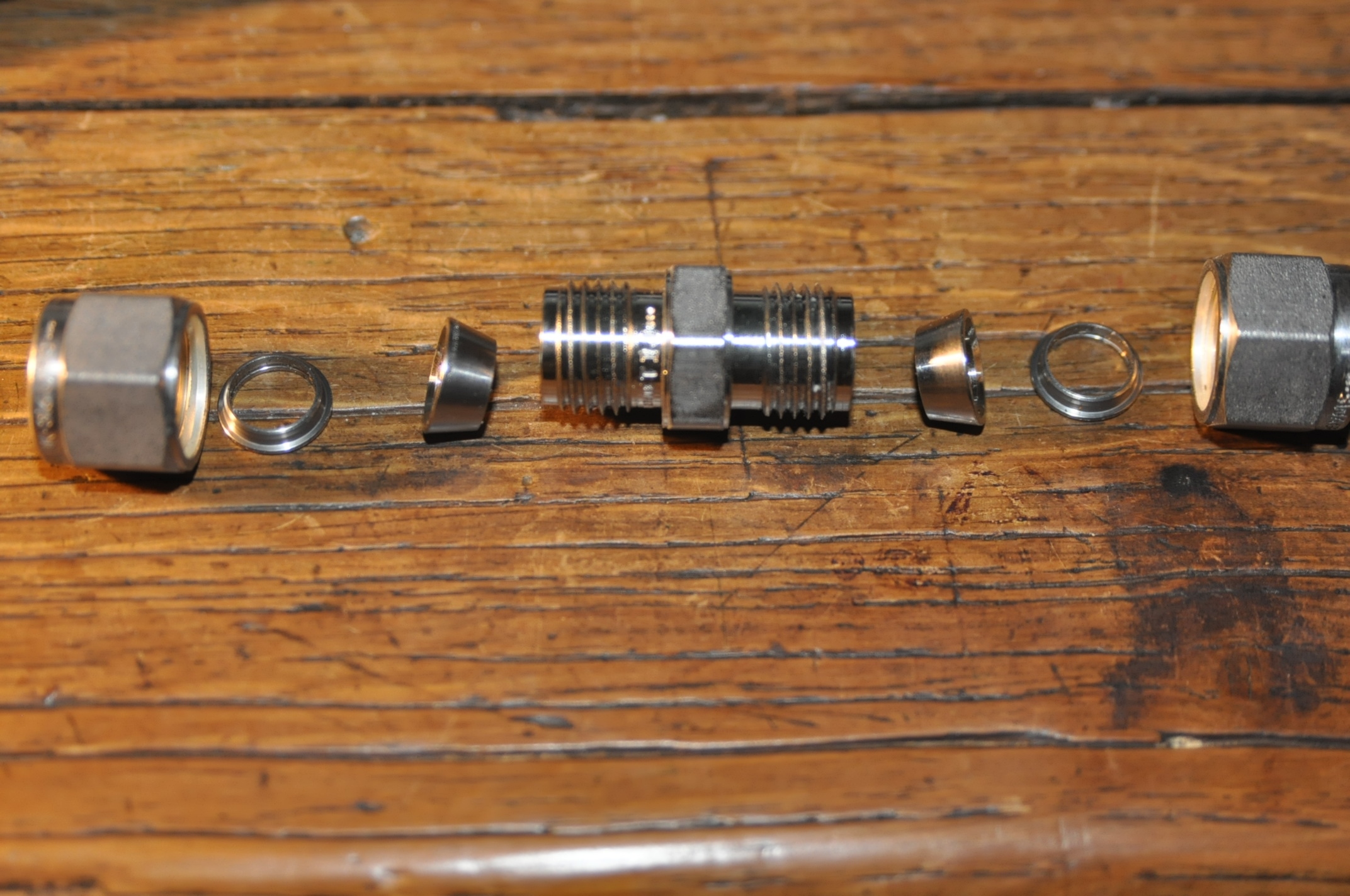

On peut remarquer sur ta seconde photo que la norme de la durite est DIN 73379 c'est la même norme que la durite au mètre de chez AD.

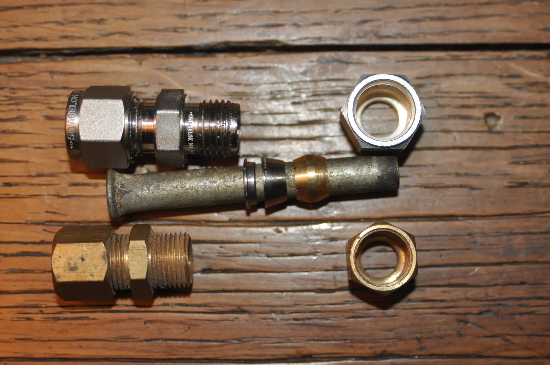

Pour la réparation de départ, un raccord comme celui là n'aurait-il pas été plus simple plutôt que de tout changer?
Les olives se montent sur le tube, à savoir si le filetage de l'écrou correspond au raccord solidaire de la durite en plastique dur.
En cas d'urgence des olives traditionnelles de 8mm, il y en a de disponible à Guainville.

Grâce à mon dépanneur de Guainville, j'ai pu tout remonter ce dimanche. Merci à lui.
Le seul truc embêtant lors du remontage, c'est le serrage au couple de la vis banjo au niveau de l'injecteur coté tablier et de la pompe à injection. Il y a très peu de place pour les clefs dynamométriques.
