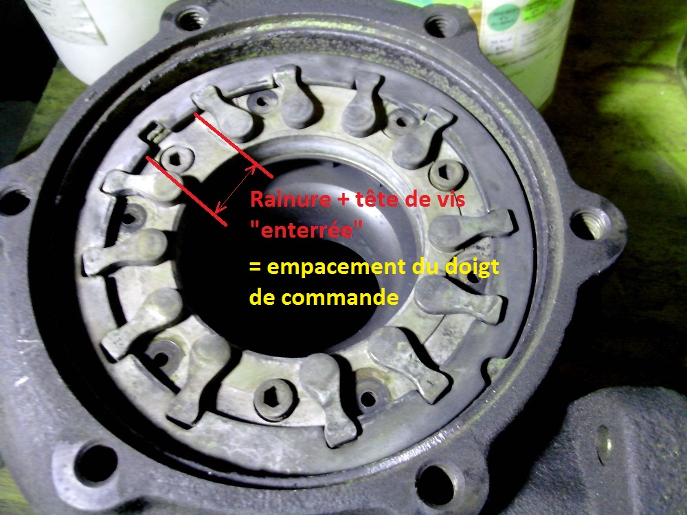

non, rien sur le corps chaud ni sur le CHRA (cartouche)torero a écrit :T'es sûr qu'il n'y a pas un détrompeur?
par contre le doigt a un emplacement imposé sous la forme d'une rainure pratiquée dans la couronne et d'une vis de fixation + enterrée que les 2 autres:

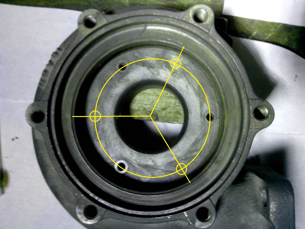

à présent, on peut tourner l'escargot froid pour diriger la sortie d'air du compresseur où on veut (peut... )pour raccorder la durite de l'interco....
Pour ce qui est des 3 positions offertes par les fixations de la Géométrie Variable on a seulement 2 solutions où l'entrée d'huile est sur le côté le plus en haut possible:
Une des positions met le retour d'huile en haut...ça le fait pas trop
Une vers l'arrière avec le poumon dessous et le retour d'huile en bas vers l'avant: Une vers l'avant qui donne ça sur la voiture ça:

pour l'incliner davantage et tendre vers la position verticale, il faudrait percer et tarauder 3 autres trous de fixation de la GV au fond du corps chaud:
Re: Greffe d'un TD 2502 sur mon disco 300 tdi
Oui, percer et tarauder des trous borgnes dans une matière qui ne doit pas forcément être facile à travailler c'est risqué. Mais tu disais qu'une des positions mettait le retour d'huile en haut. Est-ce que le sens de circulation de l'huile a vraiment une importance capitale? Je ne sais pas comment c'est fait au niveau de la lubrification de l'axe du turbo, mais peut être que dans un sens ou dans l'autre il n'y a pas de conséquence.

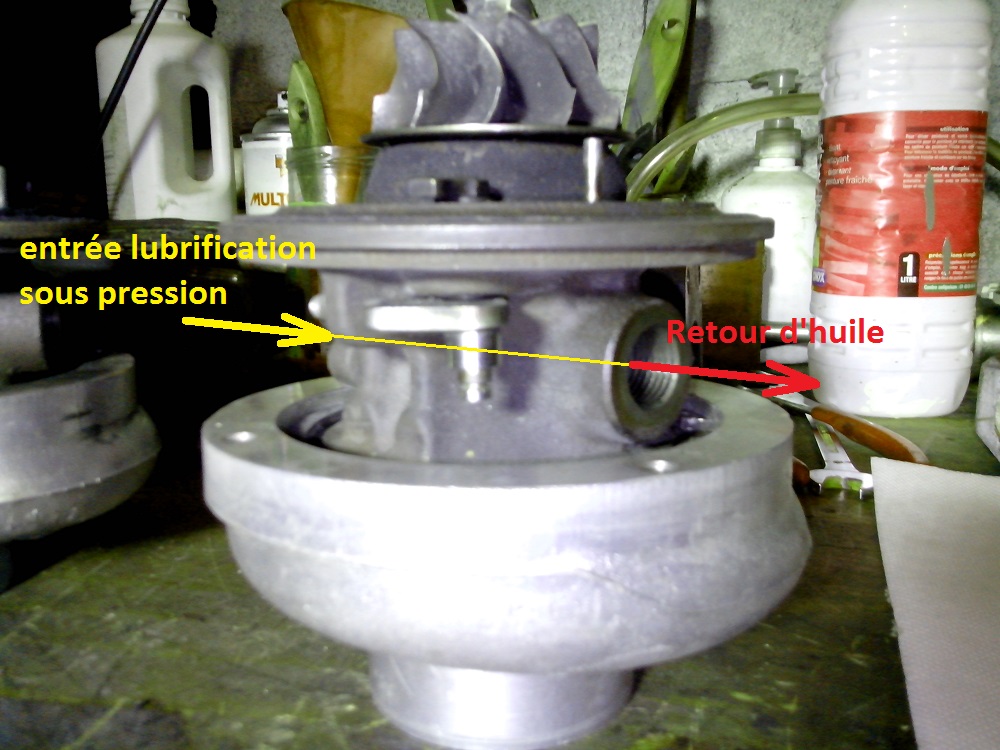

Ok,merci Pater, de toute façon ça me parait impossible vu qu'à l'entrée il semble qu'il y ait un orifice calibré: et de l'autre, le trou béant:The Pater a écrit :Non, ne pas intervertir l'entrée et la sortie. Surtout pas.nanard833 a écrit : L'idée me parait bonne mais je suis incapable de répondre à la possibilité de circulation de l'huile dans l'autre sens. Le Ø d'entrée et inférieur au Ø de sortie: pour créer une dépression favorisant le retour de l'huile au carter? peut-être le Pater...
