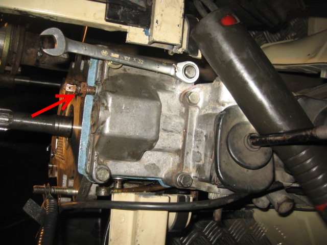

Effectivement sur les land avant le 300tdi, du 2¼ (83) au 200tdi (94) la position du capteur, et les connecteurs sont légèrement différents, les couleurs des fils; lieu de passage, et le principe restent les mêmes.
Le capteur de feu de recul sur les LT77 est sur le dessus derrière.
Tu y accèdes en démontant la trappe entre les sièges avant, sous le siège du milieu ou sous le cubibox.
Le principe est relativement simple, le +12V après contact arrive d'un coté du capteur, et de l'autre, cela part au feu de recul.

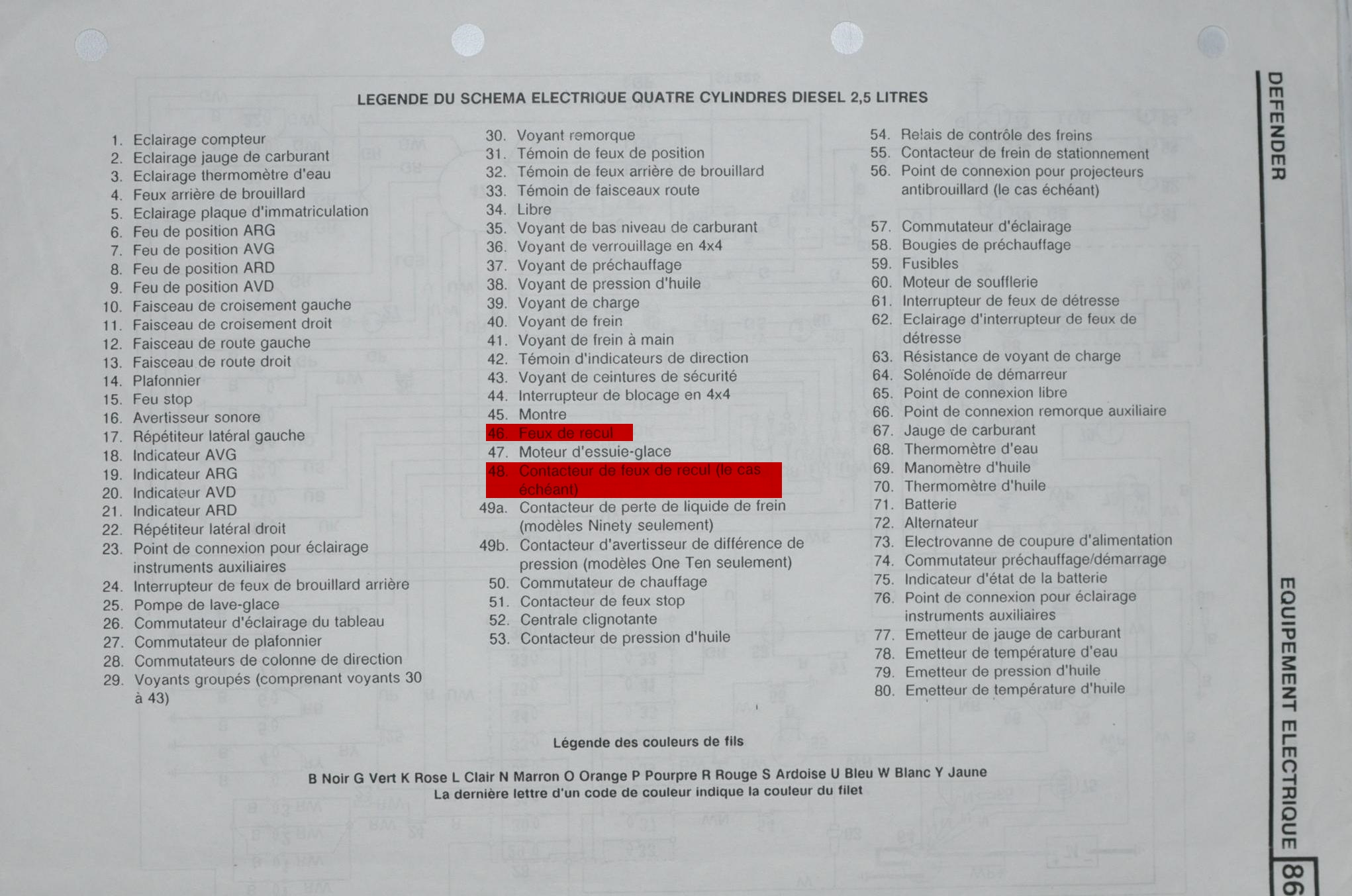

Est ce que ton tableau de fusibles correspond a ces pictogrammes ?

Donc lolo, j'ai fait comme tu me l'a décrit, donc mon tableau de fusibles correspond bien a ton pictogramme.

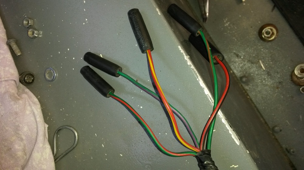

Aujourd hui je'ai continuer le changement de mes feux de recul et brouillard arrière, mais voila a l'arrière cotés conducteur pas mal de fils branchés bizarrement.
je voudrais savoir si quelqu'un pourrait me dire quels fils je doit brancher avec quel fils?
voila la photo des fils qui sortent du faisceau
et voici les fils qui sortent des mon feu arrière qui est a leds:
et voici les fils qui sortent de mon feu de brouillard:
et les fils qui vont a mon feu de plaque:
et pour finir le fils qui vient de la masse de la carrosserie:
merci d'avance
Messages : 6208
Re: contacteur feux de recul
Attention de ne pas confondre le fil vert liseré rouge et le fil vert liseré marron, les couleurs n'étant pas évidentes du tout à différencier sur ta photo, et en vrais aussi le rouge virant au marron avec le temps.
A l'arrière gauche en France, il faut câbler le feu anti-brouillard.
Le feu d'éclairage de plaque et la veilleuse arrière gauche, sont à connecter ensemble dans la double de cosse du fil rouge liseré noir.
Les masses fil noirs, sont toutes à réunir dans une même grosse cosse sextuple.
Le feu de recul n'est pas à câbler, sauf si tu veux en rajouter un second.

Bonjour lolo,
même si l'ancien propio a changer les feux arrière par des feux a leds, les fils a reliés sont les memes?
car il y a 4 fils qui sortent du blocs feux et après a l'arrière de la benne, il y a une barre verte collé au silicone d'ou sorte un fils noir d'un cotés et un fils rouge de l'autres?
a quoi sert cette barre collé?
Pour le feu de recul, il est câblé cotés passager arrière et il fonctionne bien.
Pour le feu de brouillard, il y le fil jaune liseré rouge et l'autres fil je le branche sur la masse?
merci d'avance
