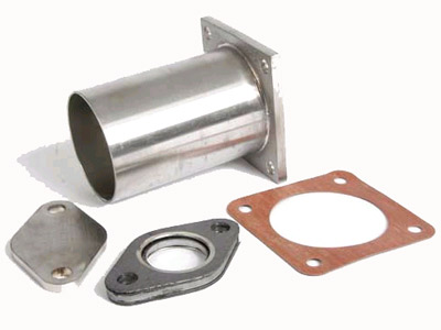

Sans démontage, je ne vois pas comment on peut nettoyer ça...Le démontage ne présente pas de difficulté particulière, c'est assez simple et il n'y a pas de réglages à faire. De plus il permet de vérifier l'état de propreté du collecteur d'admission.
Sinon, à démonter, je supprimerai la vanne et tout ce qui va avec. Il y a des kits pour ça.

Sauf erreur, un def de 2009 a un moteur Td4 et pas Td5 comme le kit de suppression d'EGR que tu montres, et donc sur le Td4, on ne peut pas supprimer la vanne sans mettre l'ECU en mode dégradé...
Je crois qu'il existe un kit réduisant le passage, et de ce fait ça s'encrasse moins... Mais cette daube de vanne EGR reste...

Arf, effectivement j'avais pô vu l'année.Feub a écrit :Bonjour,
