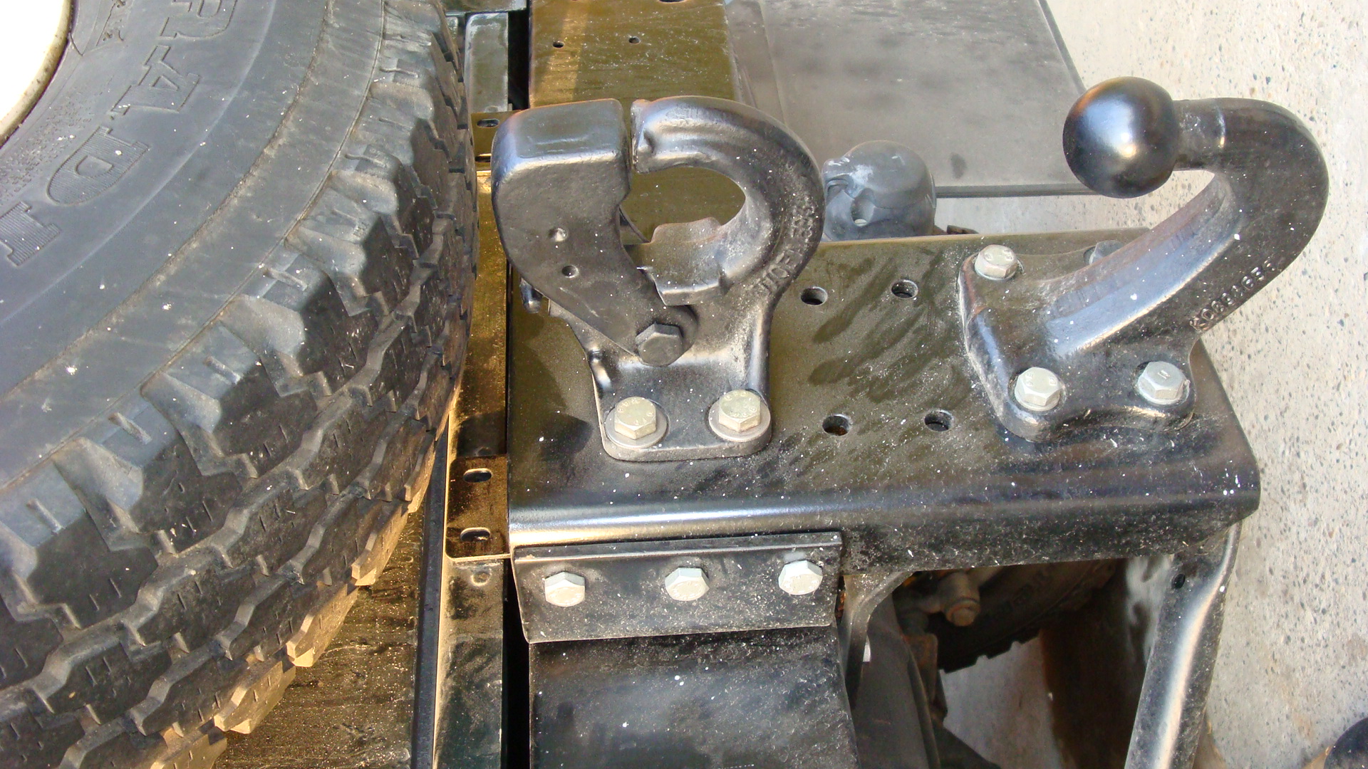

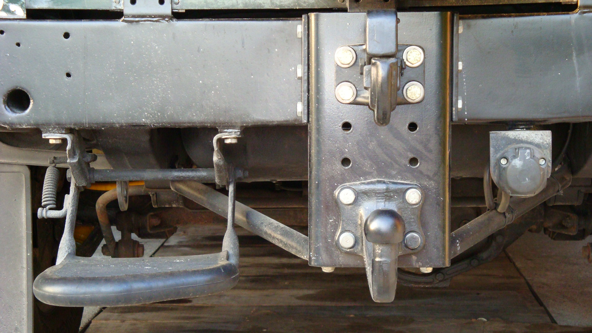

Au départ j'avais un attache remorque à boule fixé sur une platine rabaissée.
J'ai fait fabriquer deux supports en U, en tôle pliée (10mm) qui s'emboîtent l'un dans l'autre et j'ai rajouté un crochet de Jeep Willys qui va très bien avec la remorque du même nom. Le tout est fixé sur la traverse AR et sur l'ancienne platine de l'attache à boule. J'ai percé la platine de plusieurs séries de trous pour ajuster la hauteur du crochet.
En position haute l'ouverture du crochet est impossible sans ouvrir la porte (voir photo) . Aujourd'hui, il est en position intermédiaire se qui me permet de décrocher sans ouvrir la porte.

Le crochet du haut n'est pas un NATO, il ne pivote pas.... A+

RIC,
Ta carrosserie n'est pas boulonnée à la traverse arrière.... ???

Tout à fait ...... Mais comme dit plus haut c'est un crochet de Willys, C'est juste pour visualiser le support, on peut adapter un Nato sans autant avoir à déplacer la roue de secours.nanard833 a écrit :Le crochet du haut n'est pas un NATO, il ne pivote pas....

Quel oeil de lynx ce Pater!The Pater a écrit :Ta carrosserie n'est pas boulonnée à la traverse arrière.... ???
Je les ai sorti pour repeindre la traverse, et depuis ......j'attends que la peinture sèche
Promis, je vais remettre des boulons tout neufs .
