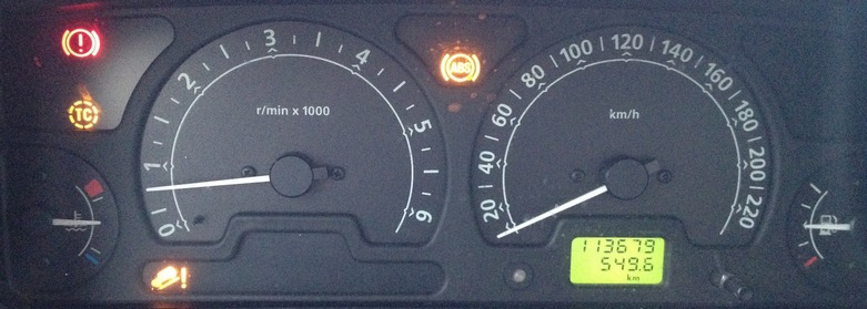

Le 24 décembre en quittant le boulot, le disco m'a fait un petit cadeau de circonstance ....... option sapin de noel au tableau de bord :(
tableau de bord abs
tableau de bord abs
Témoins : ABS, HDC, TC (appelés aussi les 3 amigos) et FREIN allumés
Arrêt au bout de 100m, je coupe le contact, tout rentre dans l'ordre pour environ 200 m, re-stop mais là l'arrêt redémarrage n'a rien résolu !
Depuis les voyants restent allumés !

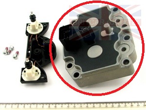

Si les voyants sont allumés directement, c'est que le test ABS qui se fait à la mise du contact n'est pas bon, le défaut est déjà détecté.
Si c'était les vannes navettes, tu n'aurais le problème que quand tu sollicites les freins, à moins que tes navettes soient complètement HS.
Mais en général c'est progressif c'est une soudure (voir les 2) dans le bloc électrique qui fait contact de moins en moins avec les vibrations du bloc.

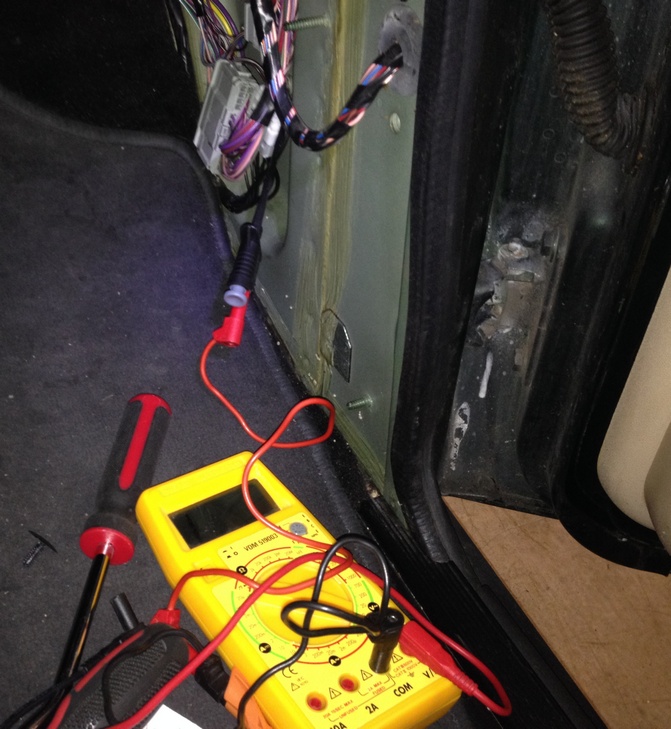

Au programme ce soir, c'était petit diagnostique électrique sur l'ABS :
- mesure de la résistance de chaque capteur ABS
- recherche de fil coupé en en court circuit

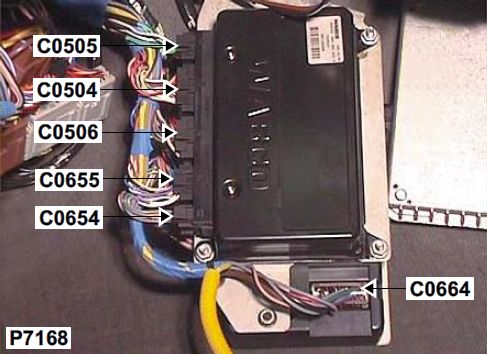

L'ECU d'ABS se trouve sous la boite à gants derrière le panneau cartonné noir.
C'est le connecteur C0505 qui regroupe la connexion des 4 capteurs d'ABS
connecteur C0505
connecteur C0505

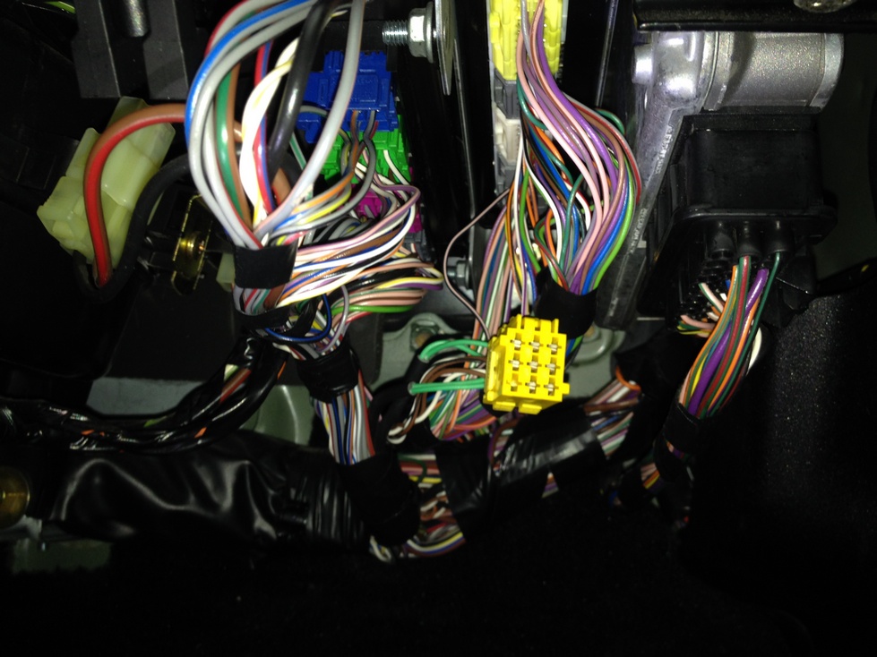

En fait, sur mon disco, ce connecteur est jaune
connecteur jaune
connecteur jaune
Le même débranché :
connecteur débranché
Le cablage de ce connecteur est le suivant :
cablage C0505
cablage C0505
- capteur d'ABS - AVG : 1 & 2
- capteur d'ABS - AVD : 4 & 5
- capteur d'ABS - ARG : 7 & 8
- capteur d'ABS - ARD : 3 & 6
Résultat des mesures de résistance :
Capteur AVG : 1,02 KOhm
Capteur AVD : 1,00 KOhm
Capteur ARG : 1,01 KOhm
Capteur ARD : 1,01 KOhm
Ces valeurs sont à priori tout à fait normales !
selon : http://www.rswsolutions.com/index.php/d ... ed-sensors
Each wheel speed sensor has a resistance of 950-1100 ohms.
Et puisque les valeurs sont différentes de 0, cela signifie que les cables ne sont pas en court circuit !
Passons à la recherche d'un masse :
Ohm-mètre sur le point de masse et on teste chaque connecteur :
recherche de masse
recherche de masse
Résultat : aucun fil à la masse !
Et là, je sèche ...... 8O
Une idée ?

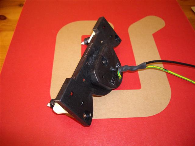

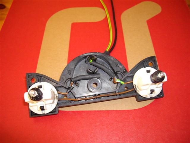

Si tu as remplacé les "navettes" au hasard c'est peut être pas le problème, c'est peut être un capteur de roue ou un moyeu.
De plus ne remplacer que les navettes ça ne sert à rien!

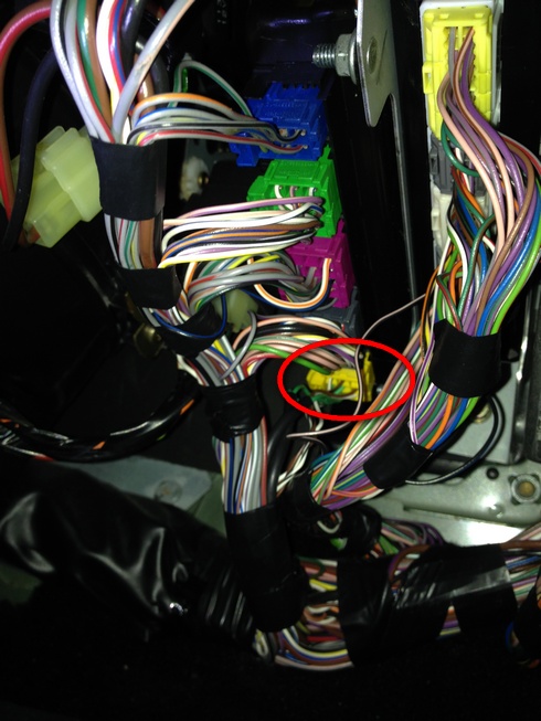

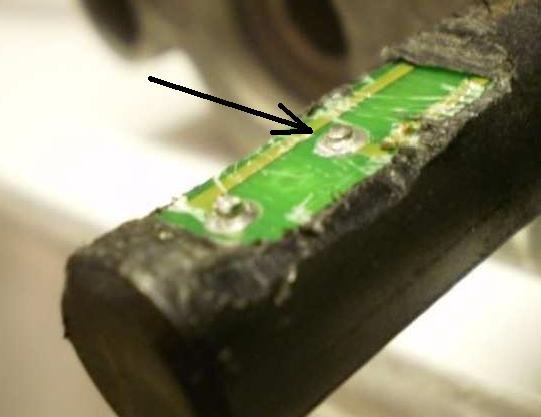

Les fautes qui désignent les navettes sont en fait un problème des soudures du connecteur des navettes mais dans le bloc électrique de l'ABS.
Soudures HS du bloc électrique

1/ il te faut ou remplacer le bloc électrique.
2/ ou faire la modif des navettes qui ne coute rien.
vue intérieure avec suppression du connecteur et soudure de 2 fils
Vue extérieure avec les 2 fils (noir= masse/jaune-vert vers l'ECU d'ABS)
Ciao
Pascal.

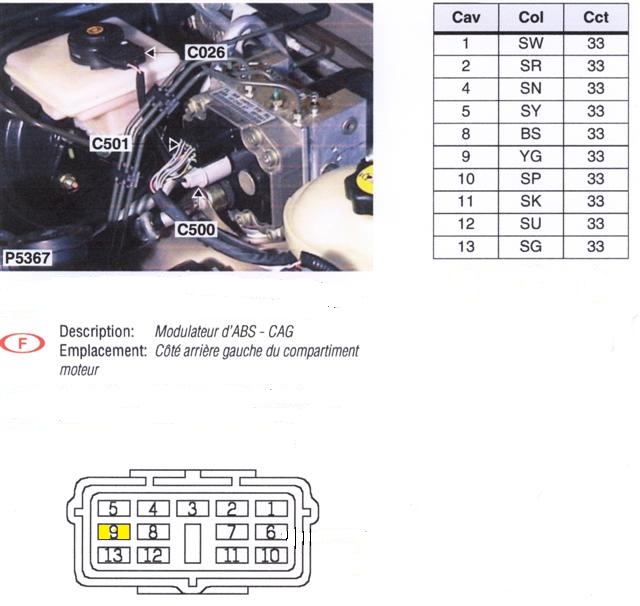

sebas a écrit :a quoi correspond ce boitier électrique noir et ses soudures?
C'est la partie noire du bloc ABS ou le connecteur est raccordé (entouré de rouge sur la photo), il est vendu avec les vannes navettes.
Sur cette photos on ne voit pas les soudures en cause qui sont de l'autre coté.
Ref bloc électrique = SWO500040
Mais pour supprimer ce problème de soudure, il te suffit de modifier les navettes ce qui consiste à ne plus passer par le bloc électrique ou les connecteurs des navettes ont leurs soudures cassées.
Une fois les navettes modifiées et en place sur le bloc ABS, il te faut couper le fil de la broche 9 (jaune/vert en principe) du connecteur C0501 du bloc ABS et sur la partie qui va vers l'ECU d'ABS (pas le côté connecteur) y souder le jaune/vert qui vient de tes navettes modifiées.
Puis le noir de tes navettes modifiées doit être mit à la masse.
Connecteur C0501-9 (fil 9 Jaune/vert)
Ciao
Pascal.
