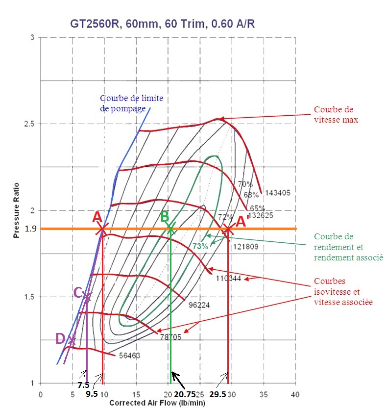

En attendant de trouver la map de mon turbo, j'ai exploité la méthode d'un dénommé Morov qu'il explique ici.
Elle est essentiellement basée sur un abaque de sa création qui répertorie les débits massiques en fonction des pressions de sural les plus utilisées et du régime moteur par tranche de 100 cm3.
Cette méthode permet de savoir rapidement si un turbo est adapté à un moteur donné à partir de la MAP de son turbo et de quelques données facilement chiffrables sans s'empêtrer dans des calculs de puissance et de rendement souvent aléatoires:
Il faut connaitre:
La cylindrée du moteur soit 2500 cm3
La pression de sural souhaitée au régime maxi du moteur: ici j'ai retenu 0,9 bar pour 4000 trs/min régime de puissance maxi du 300 tdi
Le rapport de compression du turbo: R= Pression absolue de sortie / pression d'entrée (atmosphérique)ici ça donne: 1,9/1 donc: R= 1,9
La MAP utilisée pour l'exemple est celle d'un turbo GT2560R qui a l'avantage d'être en français :mrgreen: Aucune idée s'il se rapproche du mien: VNT25 454096-001
On va donc déterminer le régime min et maxi à la pression maxi souhaitée:
Donc sur la MAP on trace la ligne horizontale orange de pression maxi au niveau du ratio 1,9
On positionne le point A à l'intersection avec la courbe limite de pompage (surge) et A' à l'intersection avec une des courbes ISO vitesse

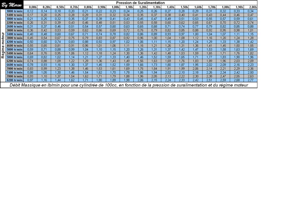

Sur l'abaque
abaque débit massique Morov.pdf
(186.79 Kio) Téléchargé 270 fois
on choisit 3800 trs/min pour le régime maxi du 300 tdi (le + proche de 4000trs/min) et on lit le débit massique correspondant dans la colonne 0.9 b (pression de sural maxi) qui donne 0,83lb/min pour 100 cm3 soit 0,83X(2500/100)= 20,75lb/min pour la cylindrée du 300tdi.
On place le point Bà l'intersection de la ligne de pression maxi (orange) en partant de l’abscisse 20.75lb/min.
On détermine les différents régimes moteurs en abaissant une normale de chaque point A B A' sur l'axe des abscisses afin de lire le débit massique du moteur puis de le ramener au débit massique par tranche de 100 cm3 et de rechercher la correspondance dans l'abaque à la colonne 0,9b (0,9bars).
Cela nous donne:
Le régime moteur à partir duquel a pression de sural maxi souhaitée est obtenue et l'assurance qu'elle soit produite jusqu'au régime de puissance maxi:
A: 9,5/25 soit 0.38lb/min=>sous 0,9bars dans la colonne 0,9b de l'abaque: 1800 trs/min
B: 20.75/25 soit 0,83lb/min=>sous 0,9 bars dans la colonne 0,9b de l'abaque: 3800 trs/min
Cette pression de 0,9 bars peut même être produite jusqu'à:
A': 29,5/25 soit 1,18lb/min=>sous 0,9bars dans la colonne 0,9b de l'abaque: 5800 trs/min :twisted:
La montée en pression du compresseur avant d'atteindre sa pression maxi:
On choisit 2 points C et D proches de la courbe limite de pompage (surge) mais à l’intérieur du diagramme bien sûr:
point C: sur la MAP on lit: 7,5 lb/min pour le moteur soit 7.5/25=0,3lb/min pour 100 cm3
Sur les ordonnée du MAP on lit le ratio de compression du point C:1,5=>pression de sural=0,5 bars=>abaque colonne 0,5b on cherche 0,3 qui correspond à 1800 trs/min.
point D: sur la MAP on lit: 5 lb/min pour le moteur soit 5/25=0,25lb/min pour 100 cm3
Sur les ordonnée du MAP on le ratio de compression du point C:1,25=>pression de sural=0,25 bars=>abaque colonne 0,5b on cherche 0,2 (pas 0,25 :( ) qui correspond à 1400 trs/min
Résumé: 0,25 bars=>1400trs/min
0,5 bars=>1800trs/min
0,9 bars=>1800trs/min à 4000trs/min(300tdi) et même =>5800trs/min pour les fadas :lol:
conclusion: ce turbo est susceptible de convenir au 300...... :mrgreen:

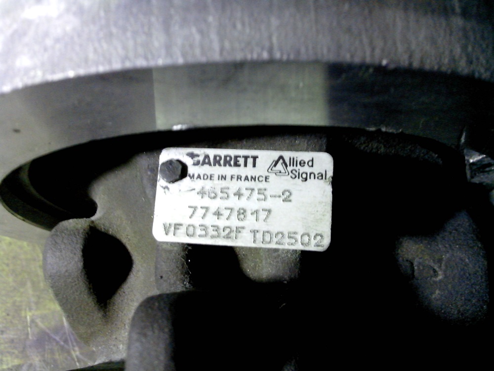

OLIV29 a écrit :quelle est la référence de ton turbo de croma ? 465475-0001 ou 465475-0002 ?
465475-0002 apparement

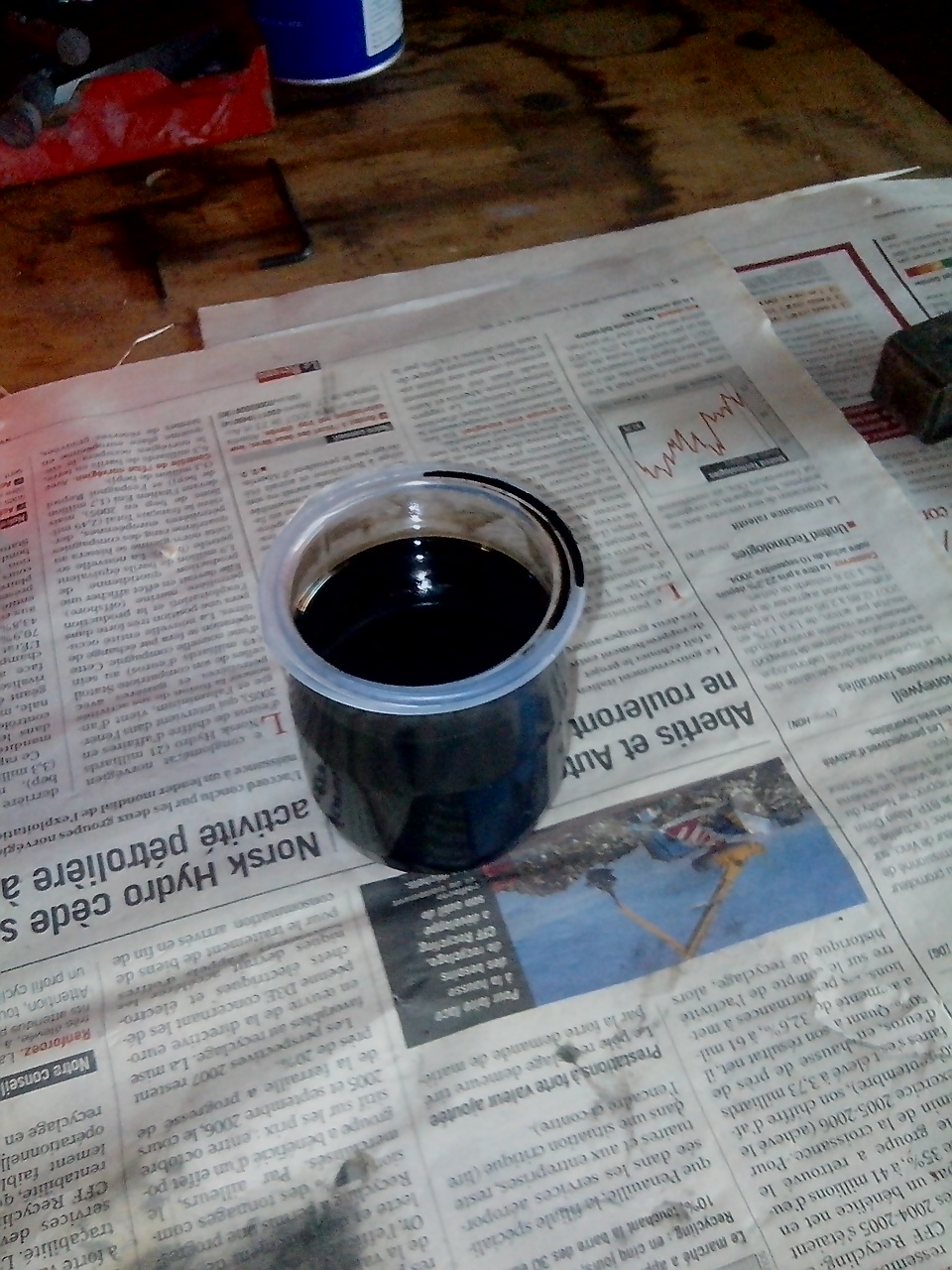

exact. Et j'ai toujours pas trouvé les MAPs de mes 2 turbos....Fiat Croma 1.9L 465475-0002 et Espace DTV 2.1L 454096-0001

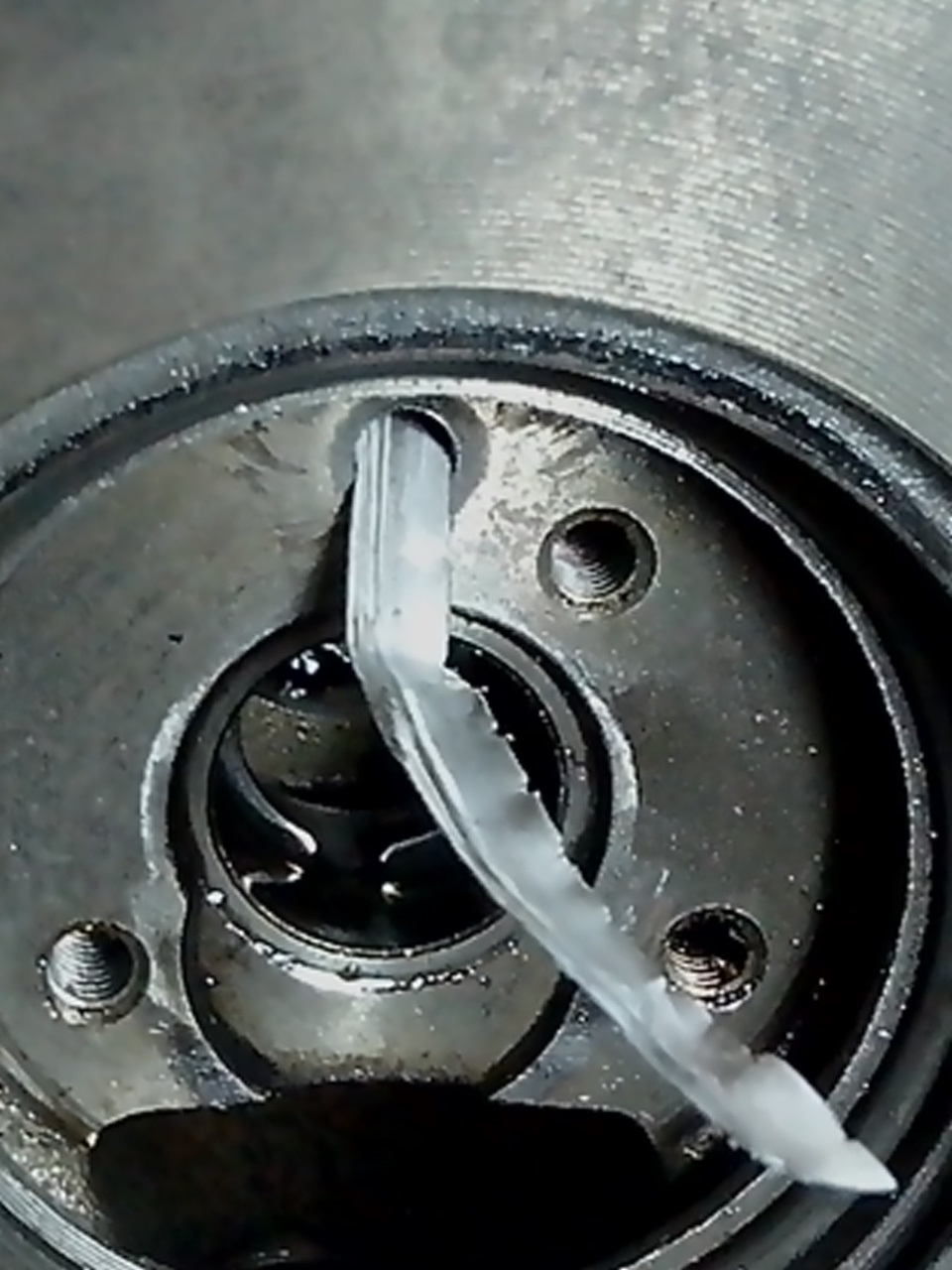

J'ai par contre vérifié le débit d'huile de la lub et j'ai obtenu à froid 10 cl d'huile en 25 secondes soit 0.24L/min. huile 10w40

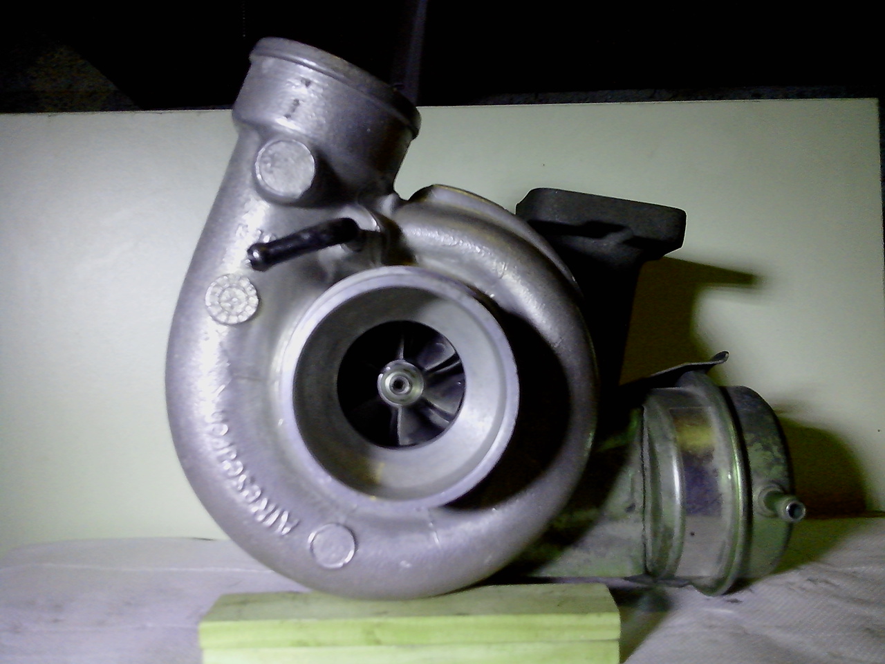

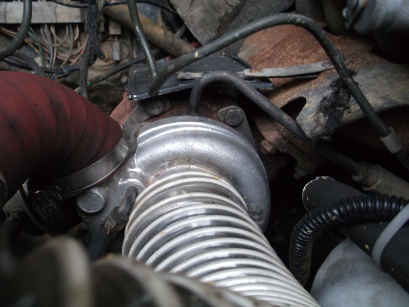

pour l'admission du turbo, j'ai usiné un cône en alu monté a chaud sur l'entrée du turbo, comme ça la durite d'aspiration reste en 76 mm du filtre au turbo , puis la pièce usinée en cône intérieur permet de revenir sur le diamètre dur turbo.
l'escargot côté air frais a été ré orienté par rapport au montage d'origine Fiat.du coup il a fallu repositionner le poumon de commande . sur cette photo, on voit bien la différence avec le tiens.

Ton montage ressemble à l'actuel avec le turbo de l''espace DTV, sauf que sur le tiens l'échappement sort vers l'arrière (turbo à droite du moteur) ce qui fait que la durite d'admission et d'interco ne passent pas par dessus le turbo.
si ce turbo fonctionne, je réorienterai le compresseur comme sur le Fiat Croma

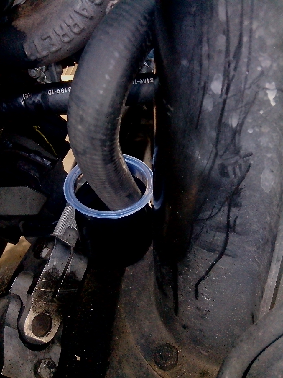

par contre , dis moi si je me trompe, mais il me semble que l'arrivée et la sortie d'huile sont a l'horizontale non?
c'est pas bon du tout, car toute l'huile ne s'évacue pas a l'arrêt. le turbo étant encore très chaud , tu risque a la longue une formation de "vernis" au niveau des paliers et a la longue l'arrachement de matière sur les paliers.d'autre part, l'étanchéité se fait par des segments qui sont étanches en dynamique, beaucoup moins en statique, du coup le surplus d'huile risque de couler dans les turbine, attention...
Re: Greffe d'un TD 2502 sur mon disco 300 tdi
OLIV29 a écrit :par contre , dis moi si je me trompe, mais il me semble que l'arrivée et la sortie d'huile sont a l'horizontale non?
tu ne te trompe pas :mrgreen:
OLIV29 a écrit :c'est pas bon du tout, car toute l'huile ne s'évacue pas a l'arrêt. le turbo étant encore très chaud , tu risque a la longue une formation de "vernis" au niveau des paliers et a la longue l'arrachement de matière sur les paliers.d'autre part, l'étanchéité se fait par des segments qui sont étanches en dynamique, beaucoup moins en statique, du coup le surplus d'huile risque de couler dans les turbine, attention...
Je comprend tes arguments mais le turbo précédent était bien orienté et.....regardes d'abord les photos :wink: alors je préfère qu'il barbote un peu dans l'huile avant arrêt complet.

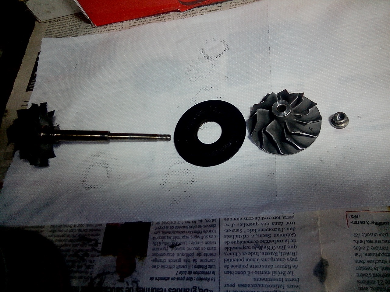

dépose de l'axe et des 2 turbines
tiens un circlips !
tiens un circlips !
dépose du circlips
dépose du circlips

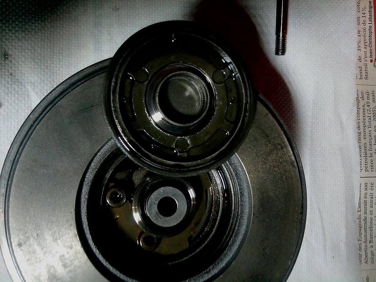

dépose flasque côté plie
flasque côté face
flasque côté face
3 p'tits  torx et puis s'en vont....
3 coups de tournevis
voilà c'est fait
voilà c'est fait

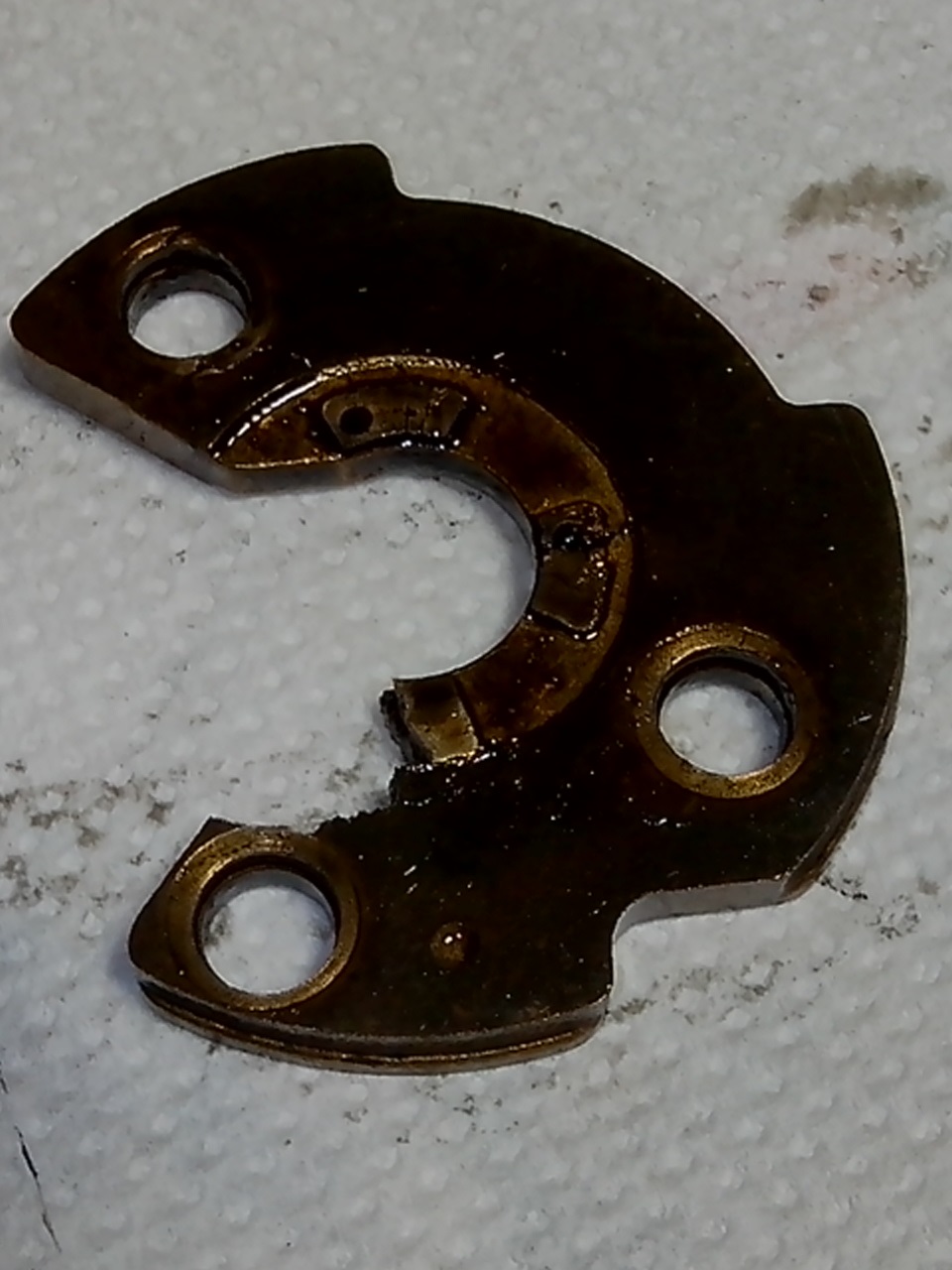

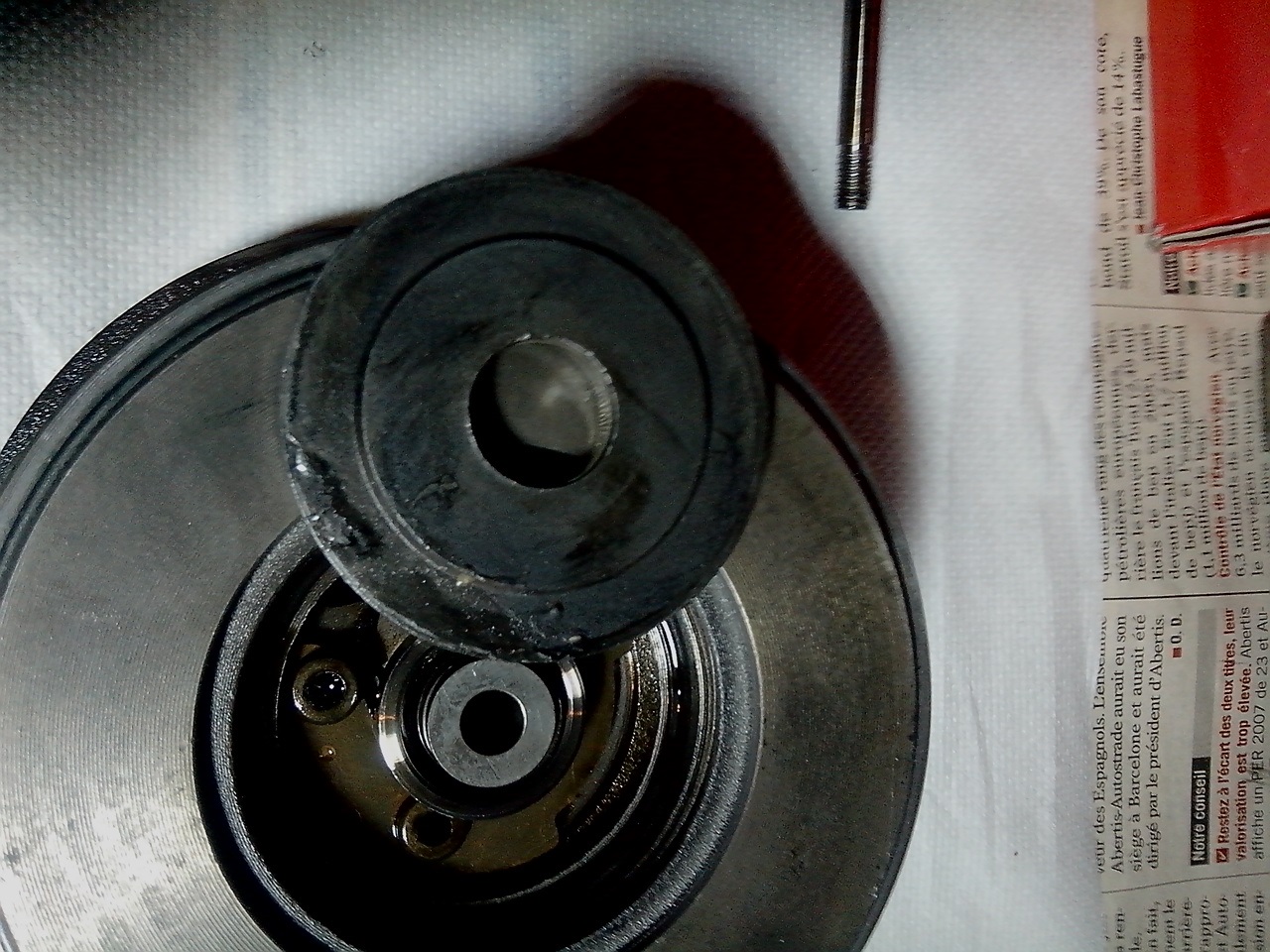

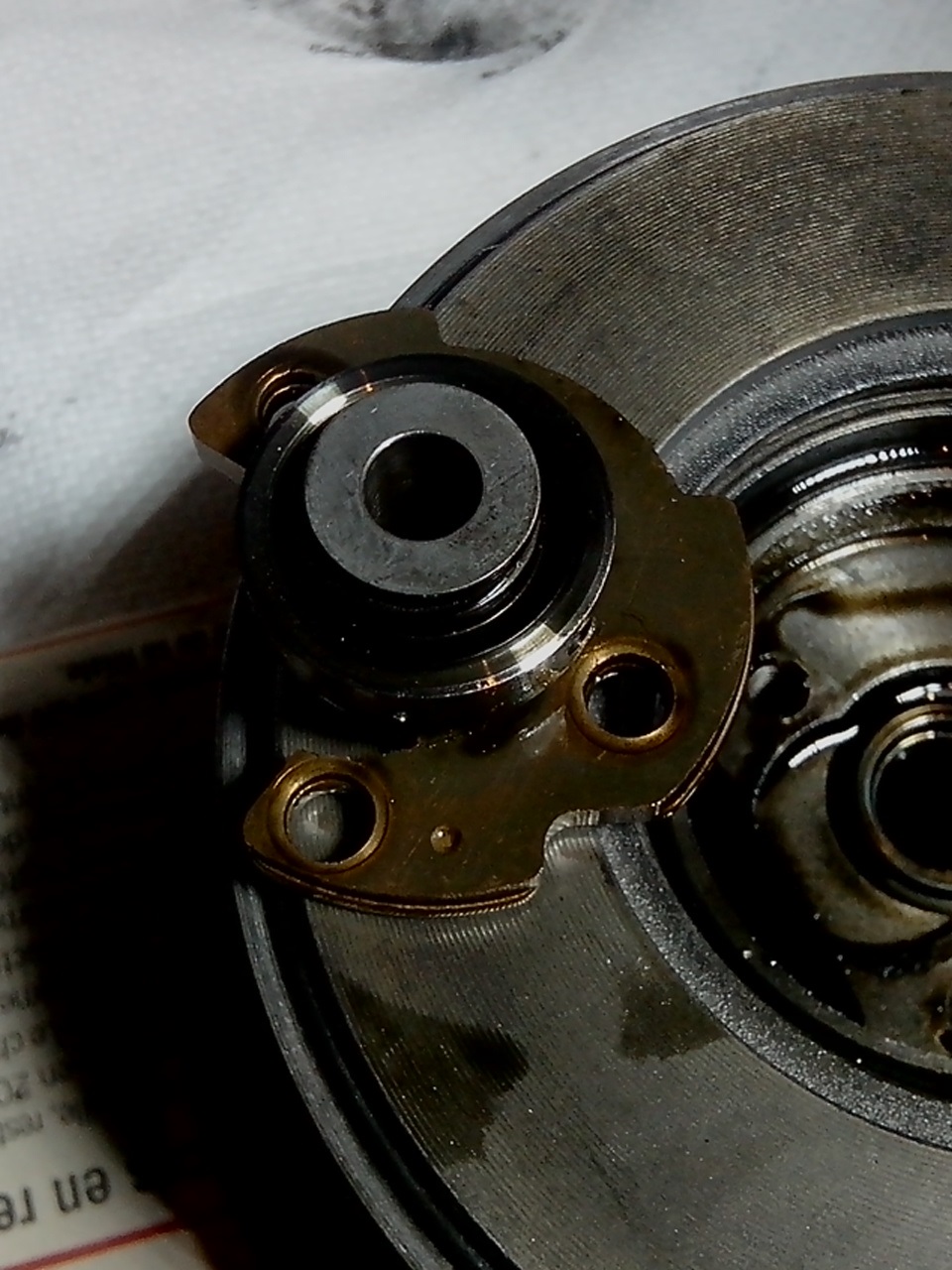

dépose de la butée et de son palier petit Ø portant un segment d'étanchéité
butée côté pile
butée côté pile
butée côté face
butée côté face

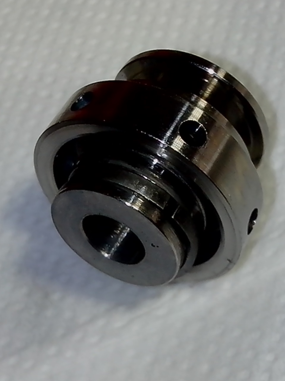

le palier et son segment d'étanchéité

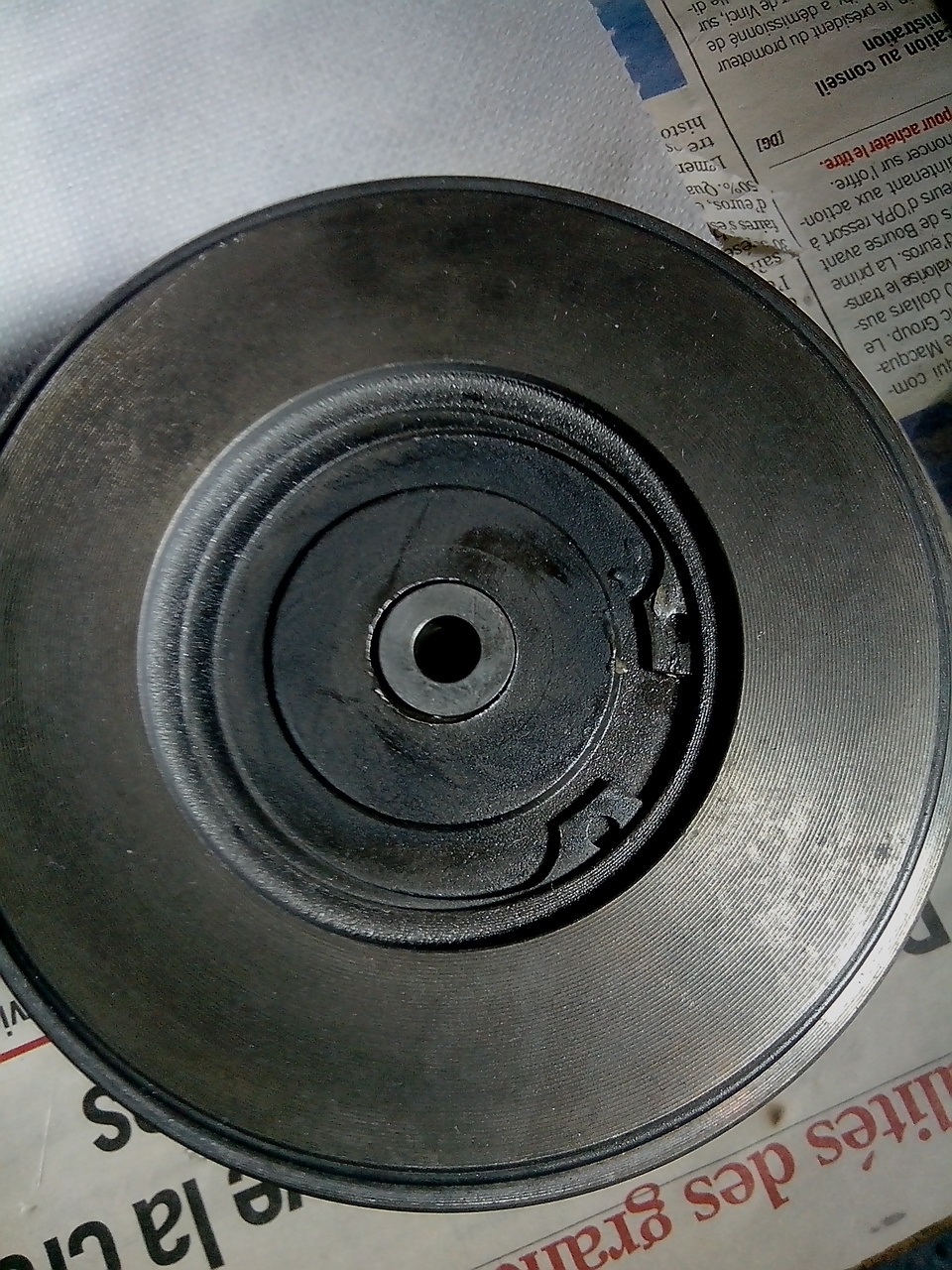

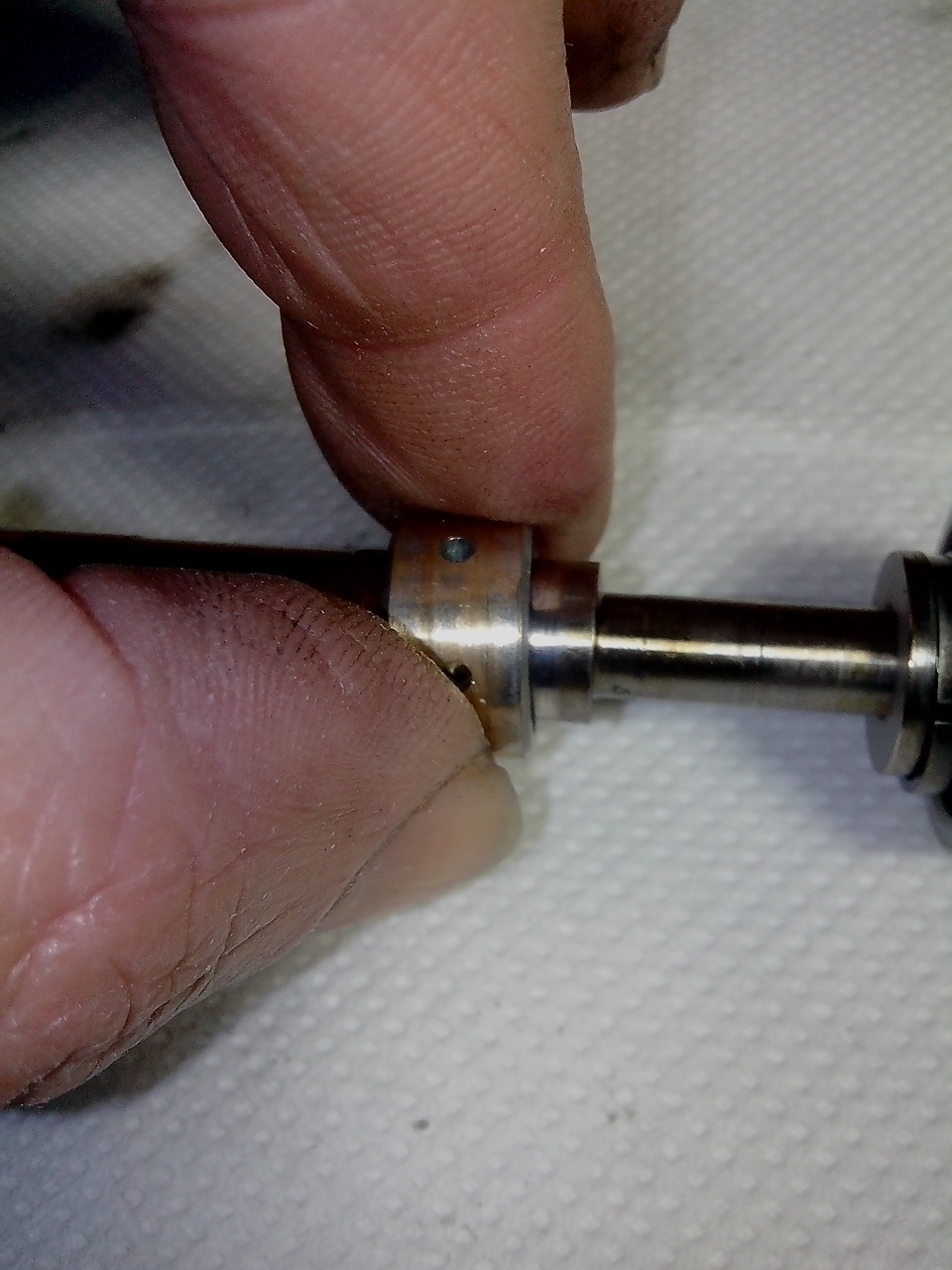

1er palier grand Ø (l'autre est resté en place car retenu par un circlips intérieur de petite taille (pas d'entretoise)

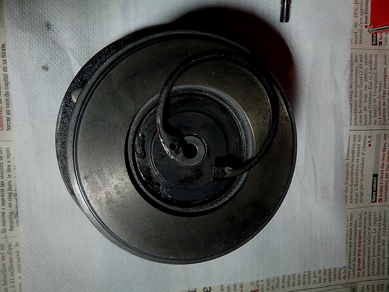

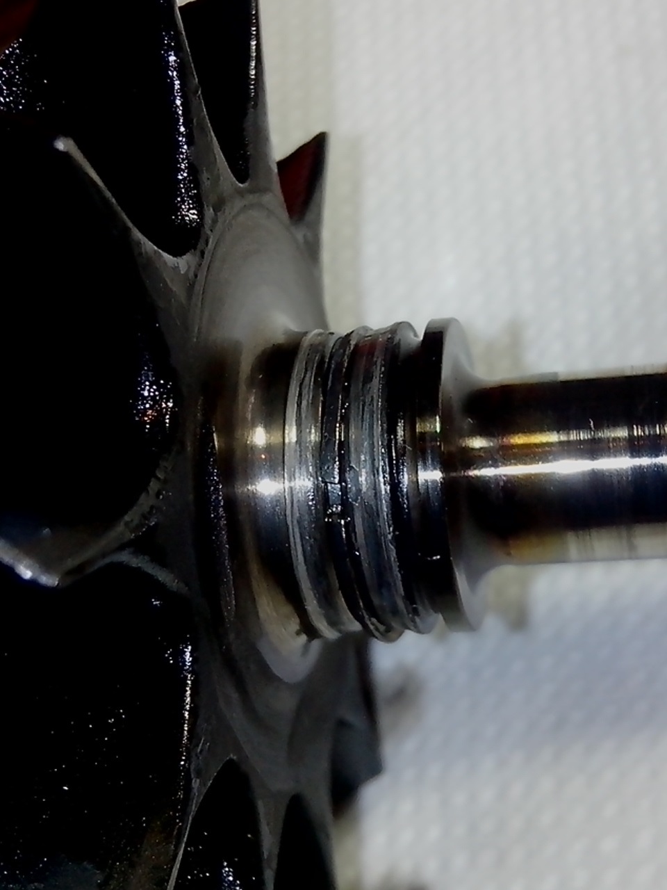

Dommages au niveau de l'étanchéité côté turbine chaude
surface axe de palier 2
surface axe de palier 1
témoin réflecteur....
le gicleur d'huile est bien propre (on voit bien le blanc du réflecteur)
présentation des paliers pas de jeu sur palier/butée
du jeu dans 1 sens
du jeu dans 1 sens
et dans l'autre
et dans l'autre

ah oui quand même, elle a bien morflé ta butée, mais amha si tu laisse ton turbo comme il est, j'ai bien peur que tu refasse des photos du même genre :sm1:
OLIV29 a écrit :ah oui quand même, elle a bien morflé ta butée, mais amha si tu laisse ton turbo comme il est, j'ai bien peur que tu refasse des photos du même genre :sm1:
j'en prend bonne note mais vois-tu, si je suis ton raisonnement, en position verticale comme tu le préconises, qu'est-ce qui empêche le film d'huile dans le palier de cramer (très faible quantité)...jusqu'au contact mécanique arbre/palier...c'est pas très bon ça non plus :sm1: ?
Alors que s'il reste un peu d'huile du fait de la position horizontale de l'évacuation, il faudra plus de temps à une quantité supérieure d'huile pour monter en T° lors de l'arrêt du turbo bon après l'arrêt, je te l'accorde avec l'inertie thermique du corps chaud, elle continue à cuire....mais pas de contact solide...
Pas simple :sm11:
OLIV29
Messages : 222
Localisation : ploudaniel
Message non lu par OLIV29 »
la majorité de l'huile s'évacue, très peu reste dans le turbo.comme je te l'ai dit, les segments d'étanchéité ne le sont qu'en dynamique , l'huile vas entrer derrière la turbine froide et chaude(pas top au redémarrage)sous le niveau de l'axe , l'huile va rester cuire gentiment pour finir par créer un vernis que les paliers finiront par ne pas apprécier.
extreme lada a tenté le coup deux fois, toujours soldé par des turbo HS après moins de mille km...
bien merci de ces précisions, je vais le tourner alors :mrgreen:

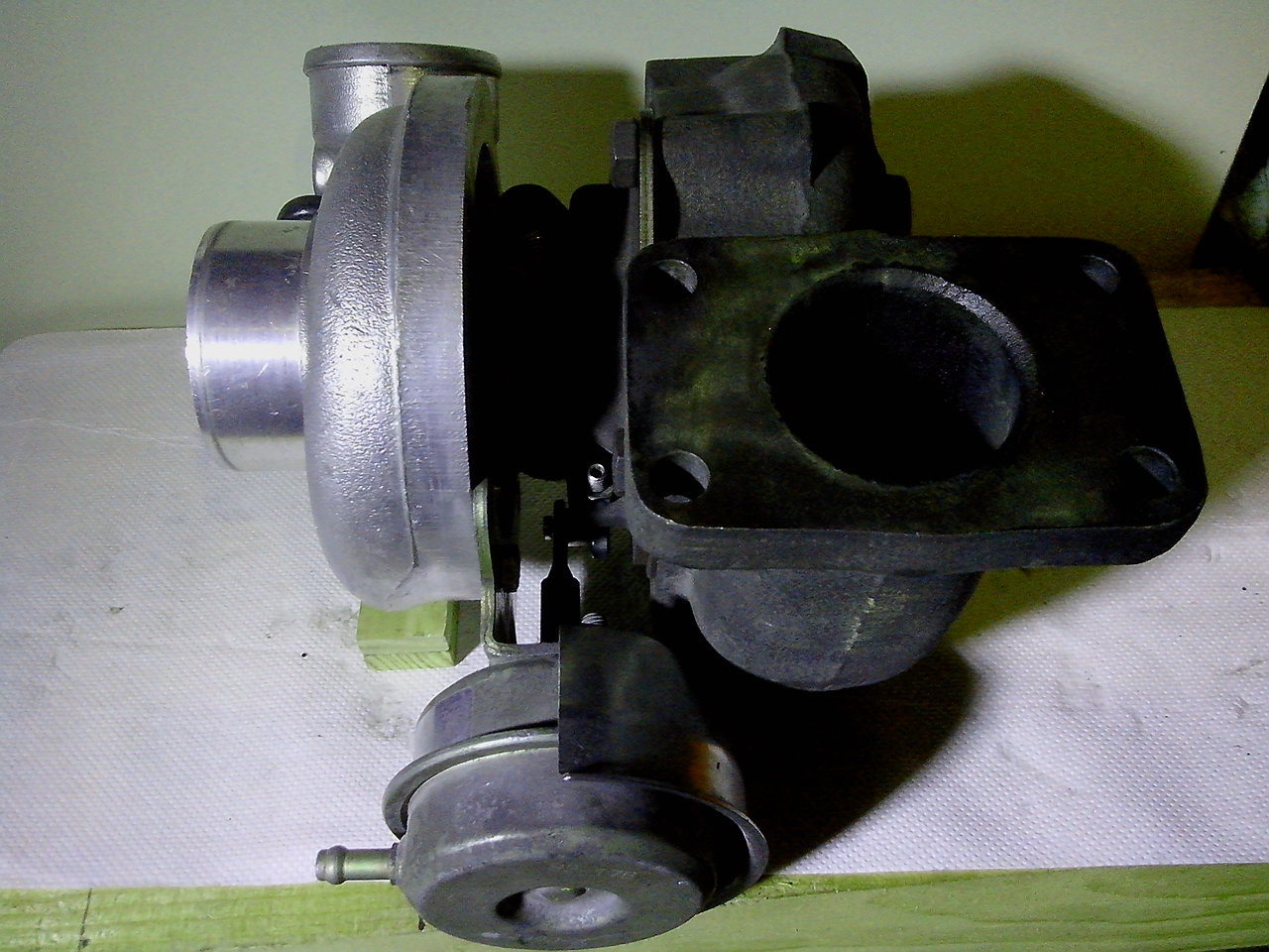

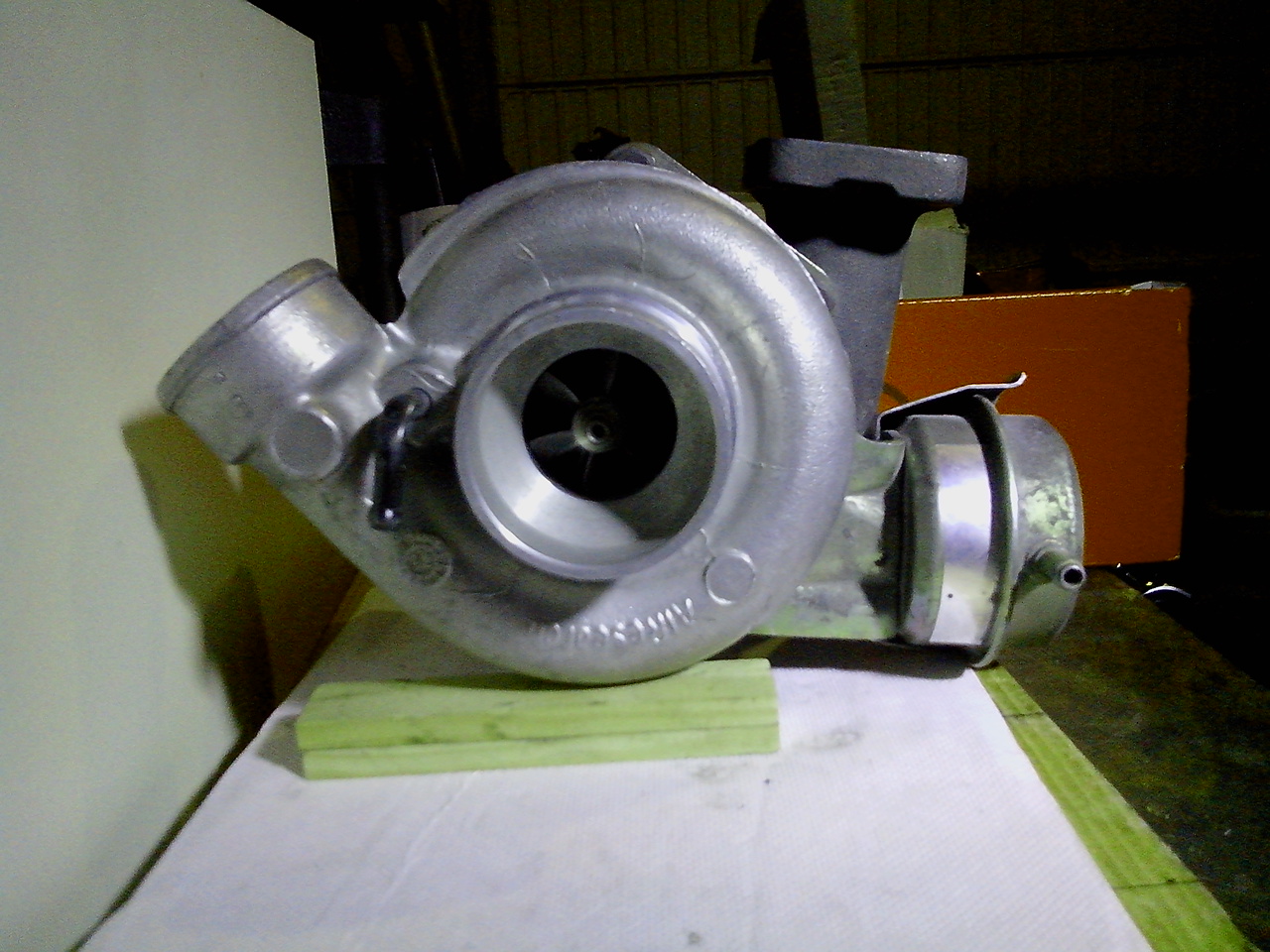

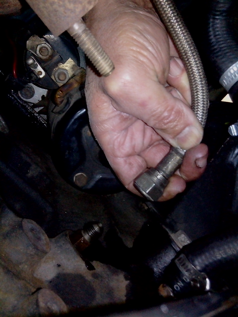

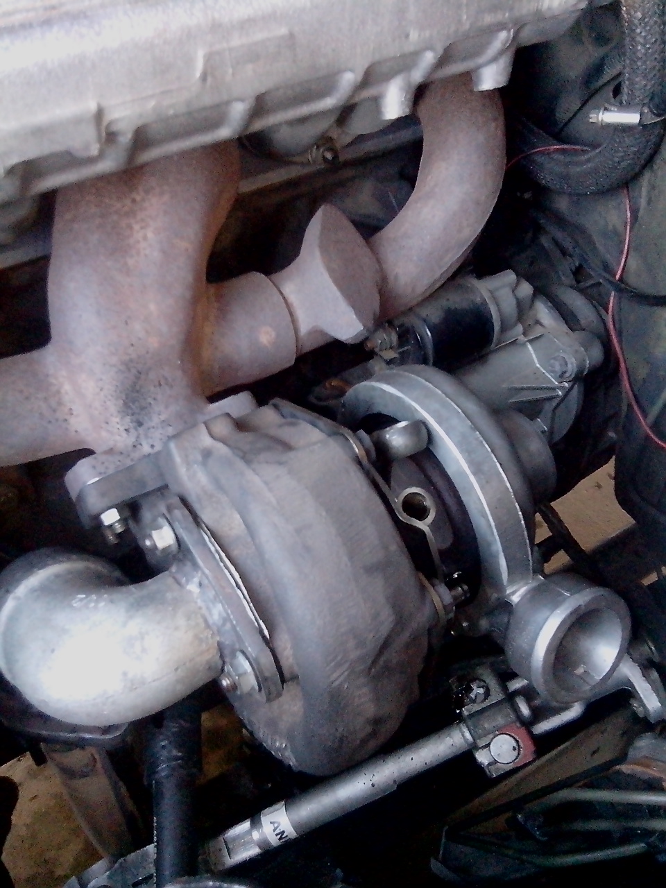

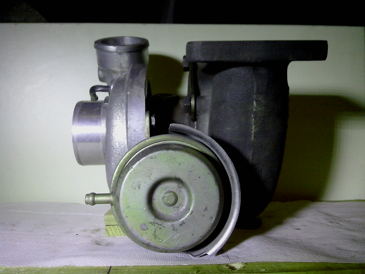

C'est fait la lub est comme ça mais côté échappement:
VNT Garrett avec son orifice de lubrification
Pas remonté car le poumon touche la colonne de direction :(
A par ça, inspection du turbo:
-Turbine chaude: RAS
-Turbine froide: RAS
-Jeu dans l'axe: RAS
-Fuites quelconque: RAS

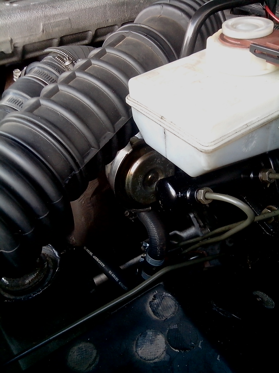

Bon ben comme on dit, la nuit porte conseil :| :
Le truc en place sans la capsule, orifice entrée lubrification bien orientée, sortie compresseur aussi.
avec la capsule de commande en place, ça passe juste mais ça passe !!En fait, c'est le montage qui posait problème.

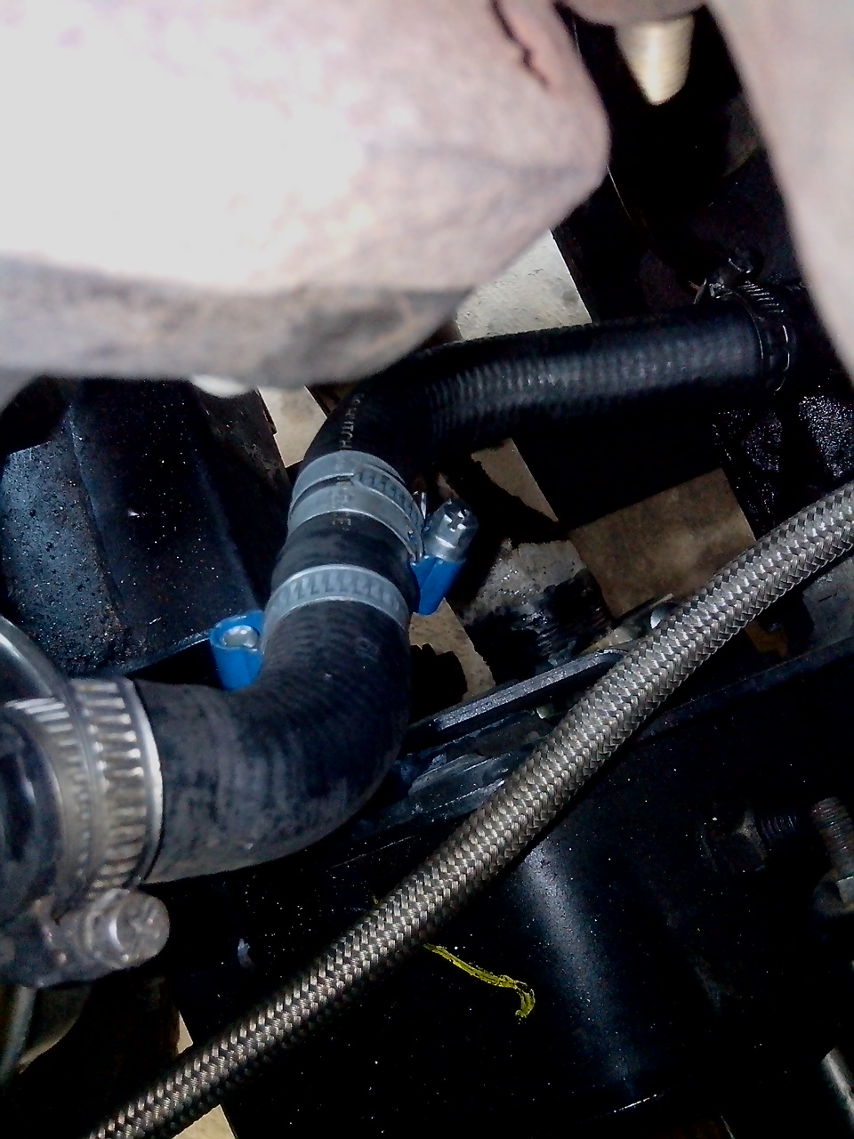

Par contre la durite est trop courte côté bloc.
Côté turbo c'est bon.
Retour d'huile ok
Retour d'huile ok
