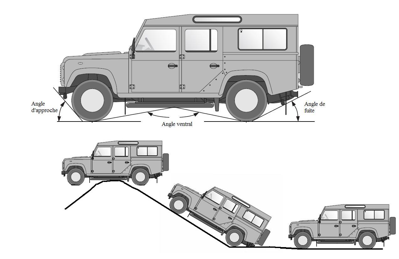

7) Les angles d'approche, ventral et de fuite

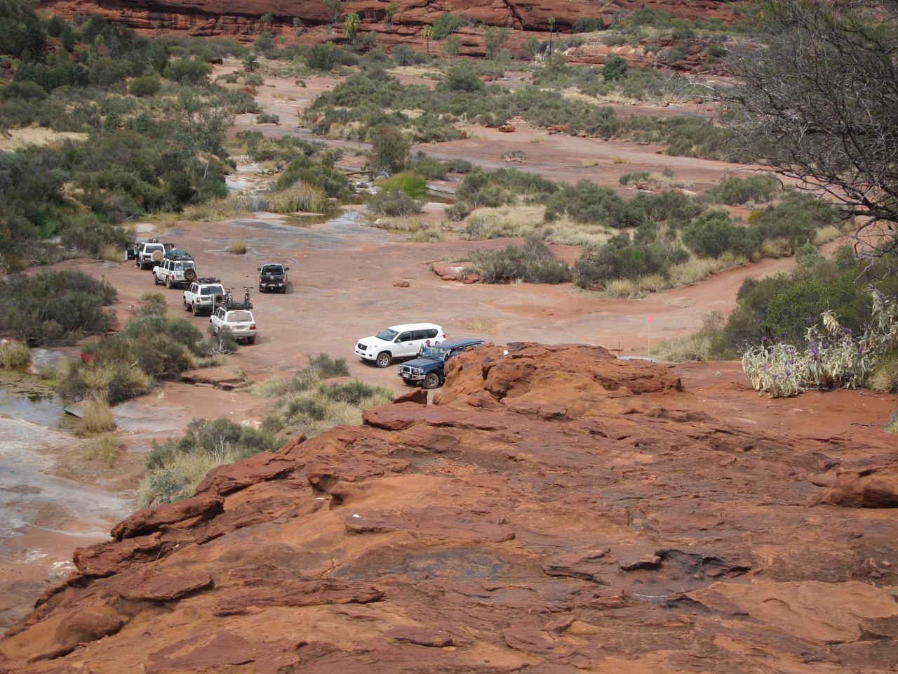

Piste 4x4 obligatoires

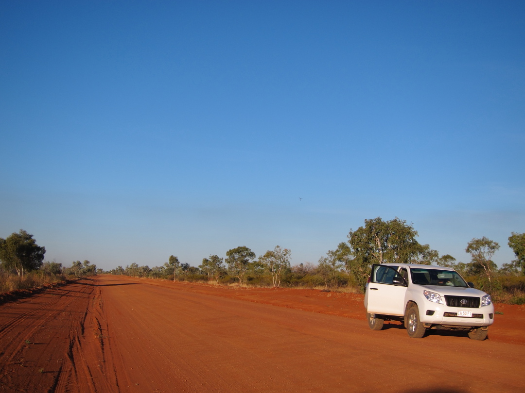

Ma femme, novice en conduite "hors goudron" a vite voulu prendre le volant dans les chemins et les pistes. Je lui ai donné des conseils et tout c'est bien passé. Il n'y a que trois fois où j'ai préféré ne pas lui passer le volant, deux fois à tord, car les difficultés n'en étaient pas.
Elle a fait plus de 1000 km de piste en tôle ondulé, d'abord avec un peu appréhension de sentir le véhicule flotter.
Piste tôle ondulée
Piste tôle ondulée

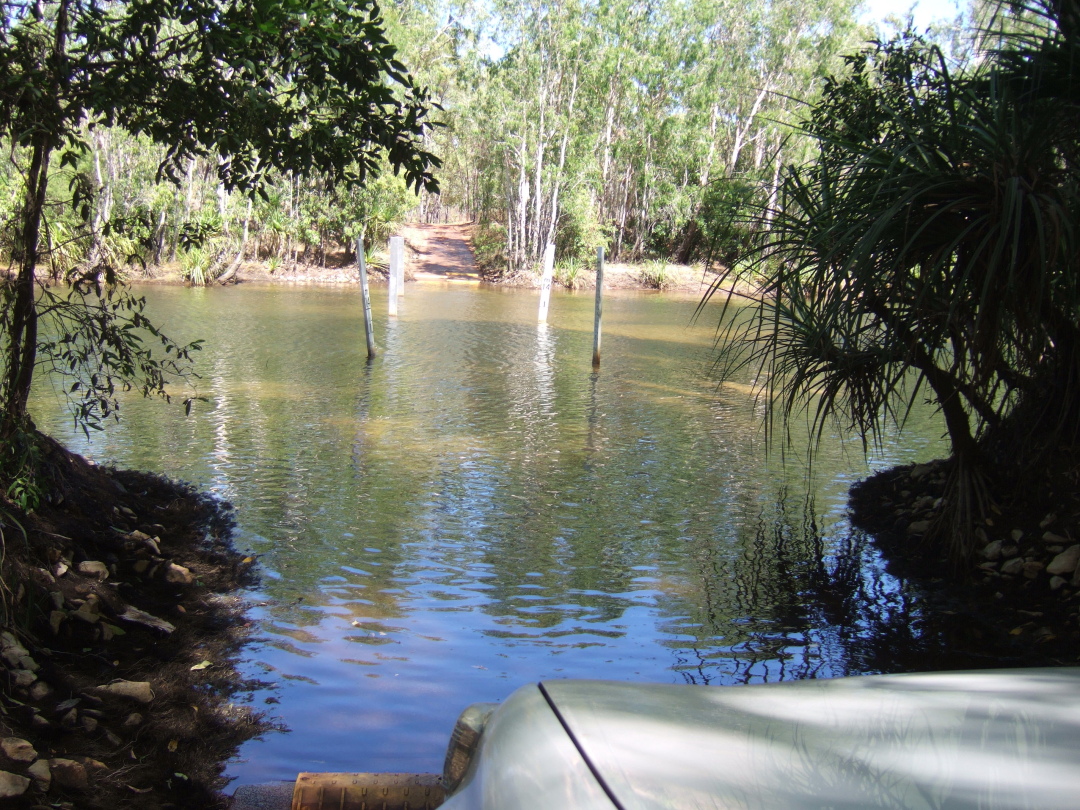

Elle a fait un passage à gué trop profond pour mon Def stock.
Passage à gué
Passage à gué

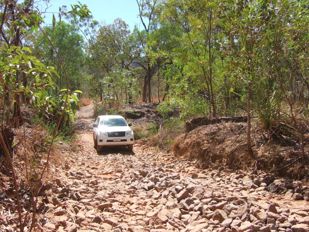

Elle a conduit sur les chemins caillouteux avec le volant qui gigote et en faisant attention de bien placer ses pouces
Pistes caillouteuses

Elle a fait un peu de conduite sur du sable (lit de rivière asséchée) avec certains moment l'accélérateur à fond pour garder de la vitesse, le volant braqué pour aller tout droit.
Piste 4x4 obligatoire sable

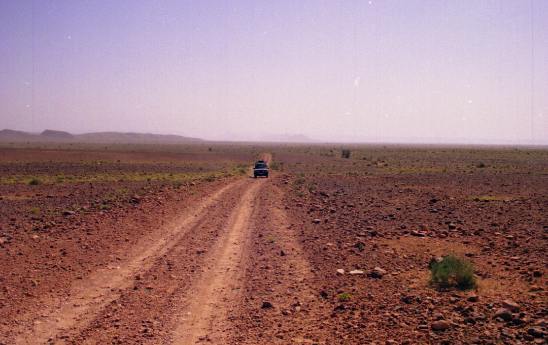

Photo suivante, la piste semble bien plate et j'ai pris de la vitesse, trop confiant. Je n'ai vu qu'au dernier moment une rigole et le choc fut violent. Tout a bougé dans le Def même ce qui était bien arrimé. Heureusement je n'ai rien eu ni le Def.

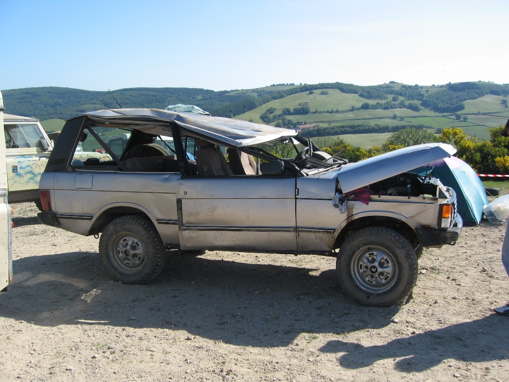

Vos passagers peuvent se faire très mal (se taper la tête contre la vitre ou la carrosserie) et il vaut mieux que les jeunes enfants soient bien attachés dans des sièges enfants enveloppant comme ci-dessous.

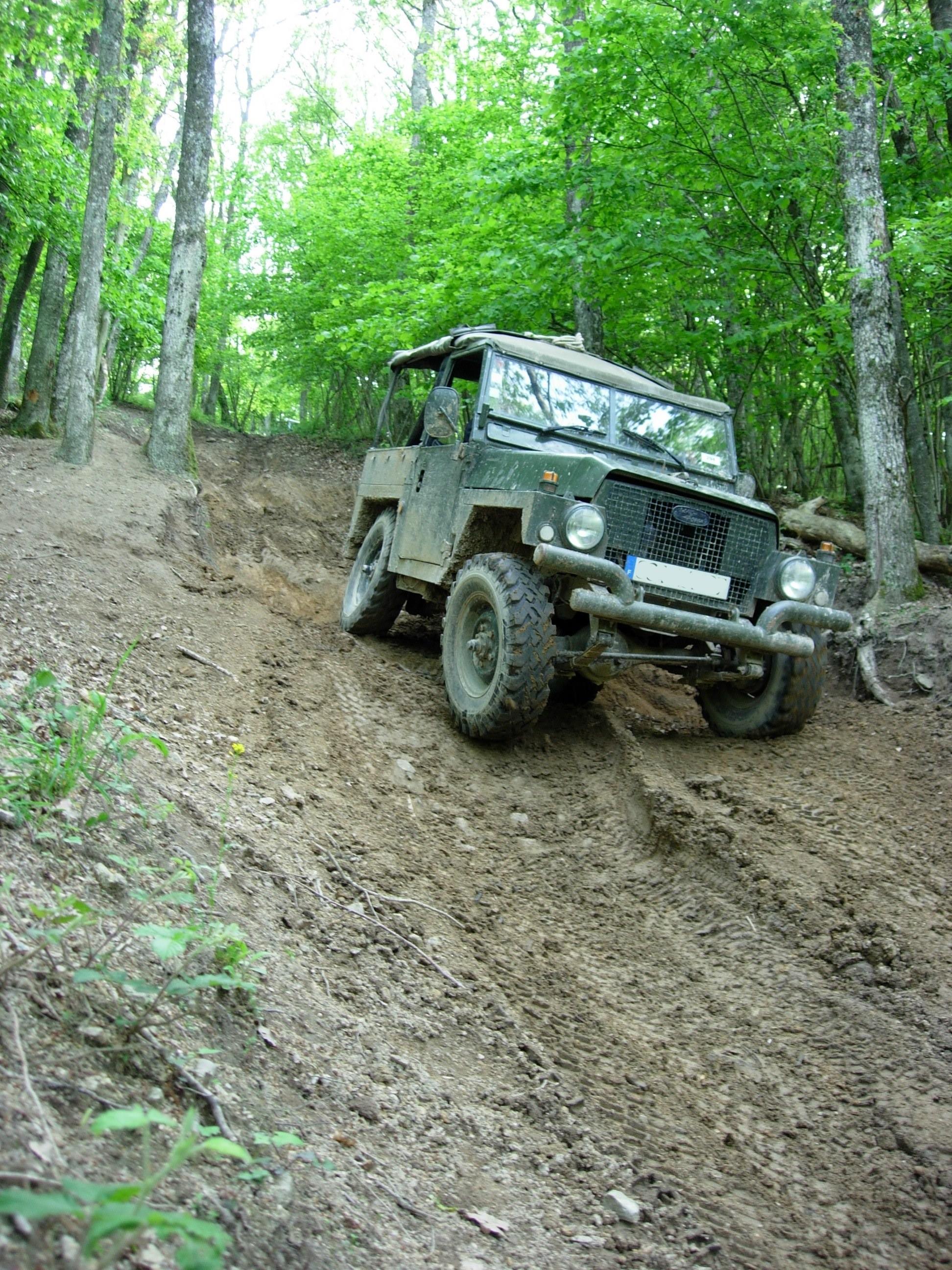

On voit sur la photo la suspension arrière coté conducteur comprimée et la suspension avant coté conducteur complétement détendue, la roue en l'air. Aucune force motrice à la roue en l'air n'est utilisable.
Pour certains véhicule avec une suspension à faibles débattement, de petites irrégularités du terrain peuvent faire qu'une roue ne touche plus le sol, ou n’appuie pas assez sur le sol pour faire passer de la force motrice : cas de ce lightweight

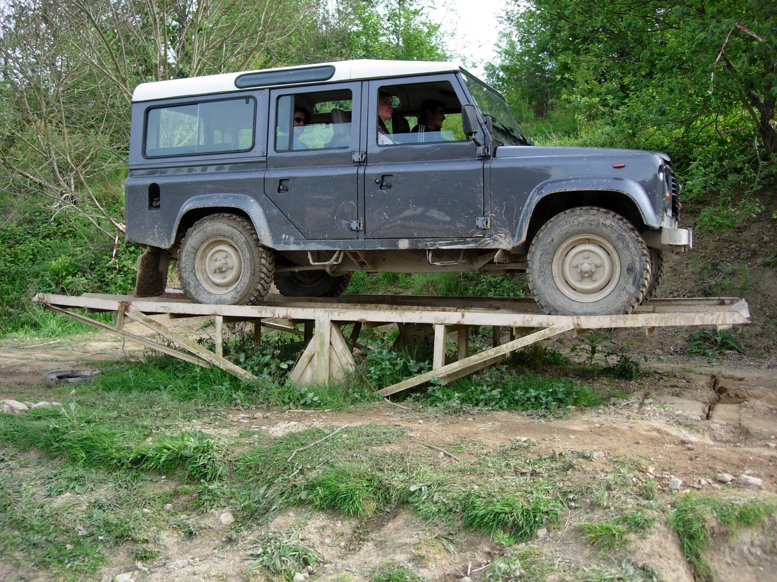

Je commende fortement de faire un petit test, avant de partir hors du goudron. Et effet les novices ne se rendent pas toujours compte des faibles débattements de leur véhicule si c'est un SUV 4x4.
Soulevez la caisse de votre véhicule, sur un sol plat, à l'aide d'un cric placé à coté de la roue avant conducteur. Levez la caisse jusqu'à ce que la roue avant coté conducteur quitte le sol. Notez et visualisez bien les positions des quatre roues.
Ce petit test vous donne une idée des possibilités de débattement et donc les capacités de garder les quatre roues en contact avec le sol sur terrain irrégulier ou quand on pose la caisse ou le châssis sur un rocher/butte souche etc.....

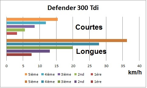

Par exemple, pour mon Defender 300 Tdi équipé de pneus 7.50 R 16, le graphe ci-dessous donne les vitesse du véhicule avec le moteur tournant à 1000 tr/min.
On peut noter que la boite en vitesse en 1ière ou 2nd et la boite de transfert en courte, le Defender peut avancer encore lentement qu'en 1ière longue (la 1ière "normale" pour Mr Lambda).
Il peut avancer, au ralenti (moteur inférieur à 1000 tr/min) sans caler, sans toucher à l'embrayage, à presque 2 km/h. je marche bien plus vite que cela.......
Par contre en vitesses courtes, il ne peut atteindre que 60 km/h, le moteur hurlant à 4000 tr/min.

15) Les pistes en tôle ondulée
Non ce ne sont pas des pistes recouvertes de tôle ondulé, mais de pistes dont la surface forme des vagues, et rouler dessus ressemble à rouler sur de la tôle ondulée. Sur la photo, vous remarquerez, devant le capot à droite de petits monticules, perpendiculaires à la piste espacement réguliers.

La tôle ondulée secoue très fortement le véhicule si la vitesse de celui-ci n’est pas la bonne. L'erreur fréquente est qu'au vu des secousses, le conducteur n'ose pas allez plus vite de peur d'abîmer le véhicule.
En fait, il faut accélérer jusqu’à atteindre une vitesse de l’ordre de 60 à 80 km/h pour atteindre une vitesse correspondant à la bonne fréquence, fréquence dépendant de la suspension et des pneus. A la bonne vitesse, la caisse subit peu de vibrations…mais la suspension souffre.
Ne cherchez pas à aller plus vite car en fait le véhicule passe de sommet en somment des irrégularités et le véhicule flotte, la direction devient molle et l’adhérence manquera pour un freinage ou un changement brusque de direction. Il faut anticiper !
Sur les pistes larges, ce n'est pas un problème (photo ci-dessous), on peut même rouler à 100 km/h, voir plus.
Piste tôle ondulée
Piste tôle ondulée
Mais sur les pistes étroites une sortie de route est vite arrivée et de ce fait il faut ralentir.... et subir......

18 ) Les montées
Il faut toujours se méfier des montées abruptes d'une longueur supérieure à l'empattement du véhicule. En tant que novice, ne pas essayer les cotes supérieures à 30° (50%) même avec bonne adhérence.
Veillez à ce que la bas de la cote laisse suffisamment de place où cas ou une marche arrière peu contrôlée fasse prendre un peu de trop de vitesse.
Note : si la longueur de la pente est inférieure à l'empattement du véhicule, on peut attaquer des pentes allant jusqu'à 100% (45°)
Avant de se lancer sur des cotes abruptes en TT, entrainez vous à bien contrôler votre véhicule en marche arrière un peu rapide.
Avant de s'élancer dans la cote, toujours faire une reconnaissance afin de savoir où sont les risques de croisement de pont ou de pertes d'adhérence pouvant immobiliser le véhicule.
Trouvez le chemin qui soit le plus proche de l'axe de la pente. Tout écart, c'est à dire une montée en diagonale, peut provoquer un glissement latéral vers le bas de la pente.
La difficulté est de trouver la bonne vitesse. Suffisante pour avoir assez d'élan pour passer les endroits à plus faible adhérence, pas trop élevée pour éviter au véhicule de sautiller sur les irrégularités et perdre motricité. La Jeep en photo n'est jamais arrivée en haut de la cote car la prise d'élan était trop importante: ses faibles débattements obligeaient à passer avec une vitesse suffisante pour passer les croisements de pont, mais elle sautillait sur les irrégularités, provoquant des pertes de motricités.
Le Def a essayé en première courte sur le ralenti, mais un petit croisement de pont l'a bloqué. Il est redescendu et reparti en seconde courte et a accélérer juste avant le croisement de pont pour le passer sur l'élan et coupant légèrement des gaz.
Sur trois véhicules (Def, Jeep Willys et Pick up Nissan), il est le seul a être arrivé en haut de la côte. Il est aussi celui qui a pris le moins d'élan et de vitesse.
Ma méthode :
1) rapport de vitesse en gamme courte, première ou seconde. Bloquer le diff central ou craboter.
2) prise de la pente sans élan pour éviter la compression des suspension lors de l'entrée dans la pente.
3) tenir une vitesse constante durant toute la montée, en étant doux sur l'accélérateur. (Accélérateur à fond, vous pouvez casser un demi arbre de transmission). dans de nombreux cas, je laisse mon Def monter sur le ralenti en première courte, accélérant juste pour éviter qu'il cale.
4) si le véhicule s'immobilise par perte de motricité, ou par manque d'élan : arrêt moteur et pied sur les freins, passage en marche arrière le plus vite possible. Analyser la situation si le temps le permet (véhicule bien immobile). Dans certains cas, on peut continuer la monter en se mettant en première courte et démarrer en prise. Si le véhicule tend à bouger ou qu'il faut recommencer avec plus d'élan ou/et une autre trajectoire relâcher les freins. Soit le véhicule reste immobile et je le démarre en prise, soit le véhicule redescend et le moteur entrainé redémarre. Redescendre jusqu'au bas de la cote sur le frein moteur. Si le véhicule perd l'adhérence et tend à partir en luge, accélérer pour que les roues reprennent de l'adhérence et relâcher l'accélérateur. Ne surtout pas freiner ! Une fois en bas, analyser la situation et prendre les actions correctives.
5) Juste avant d'arriver au sommet, relâcher l'accélérateur pour éviter que les roues avant perdent leur motricité quand elle passent le sommet. Ré-accélérer quand vous sentez l'avant du véhicule qui commence à revenir à l'horizontal. Ne pas passer le somment de travers, ce qui pourrait créer un croisement de pont.
