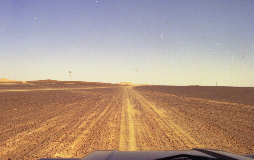

15) Les pistes en tôle ondulée

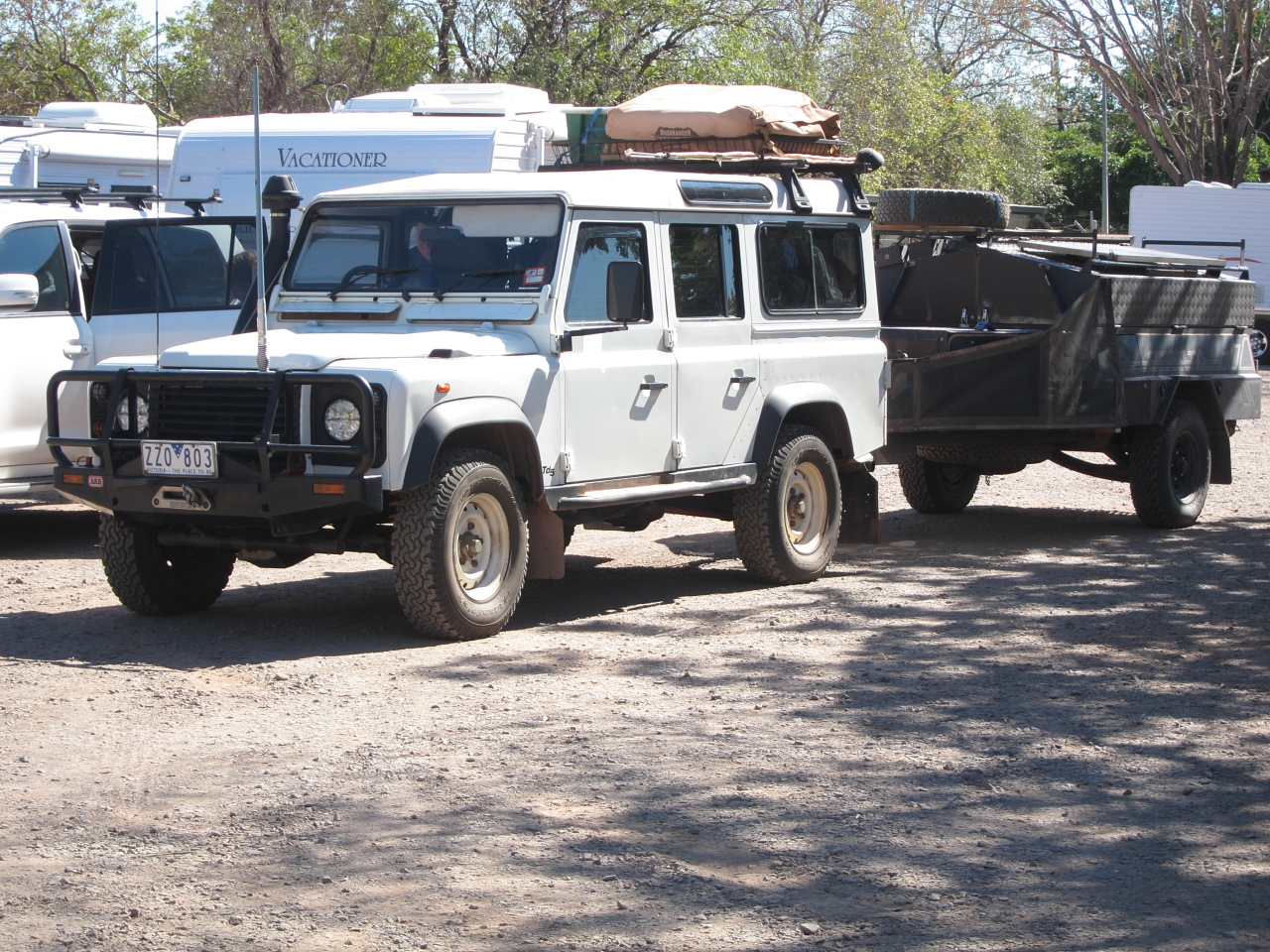

25) Conduite en TT avec remorque

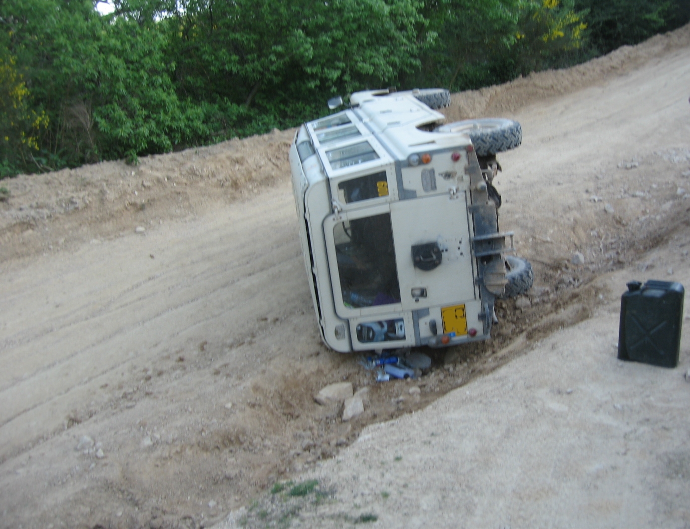

Dans une véhicule en tout terrain/tout chemin, on peut être secoué comme on peut l'être dans un avion subissant de grosses turbulences. Il faut s'accrocher. Des chocs peuvent être violents. Il suffit, même à faible vitesse qu'une roue tombe dans un trou pour que votre tête fasse un grand écart latéral.
Photo suivante, la piste semble bien plate et j'ai pris de la vitesse, trop confiant. Je n'ai vu qu'au dernier moment une rigole et le choc fut violent. Tout a bougé dans le Def même ce qui était bien arrimé. Heureusement je n'ai rien eu ni le Def. Vos passagers peuvent se faire très mal (se taper la tête contre la vitre ou la carrosserie) et il vaut mieux que les jeunes enfants soient bien attachés dans des sièges enfants enveloppant comme ci-dessous. 3.7 Vérifier le véhicule avant de remettre les roues sur le goudron
Même en balade tranquille, on peut abîmer son véhicule sans faire attention. Par exemple le chemin n'est plus praticable et vous faites demi tour en faisant de nombreuses manœuvres amenant une partie de votre véhicule hors du chemin ou contre le bord du chemin dans la végétation. Sans obligatoirement vous rendre compte vous avez reculé dans une solide branche et vous avez cassé un feu ou un clignotant ou...... Donc avant de reprendre la route goudronnée, faites le tour du véhicule. N'oubliez pas de regonfler les pneus si vous avez dégonflé pour vous sortir d'un passage difficile.

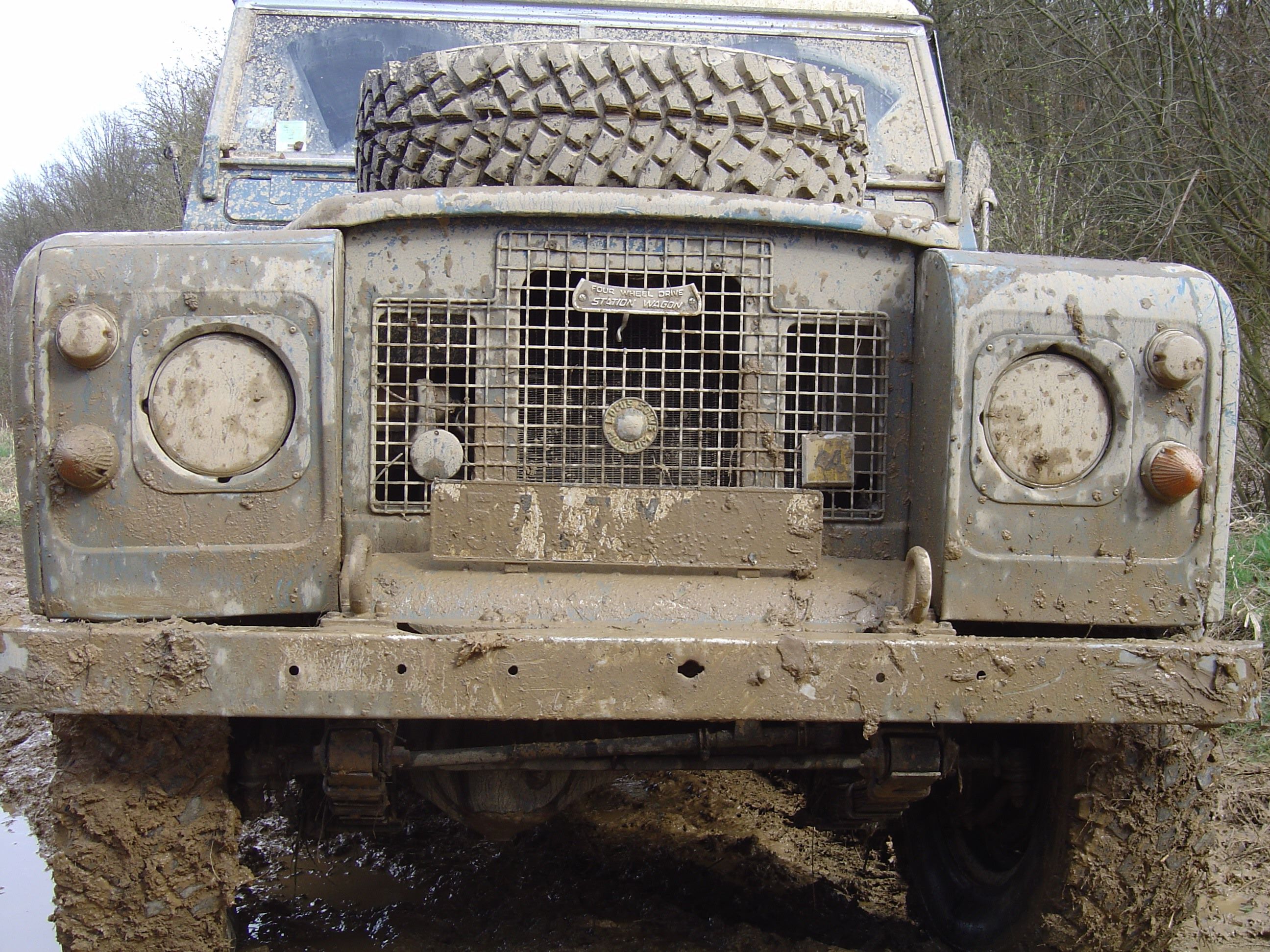

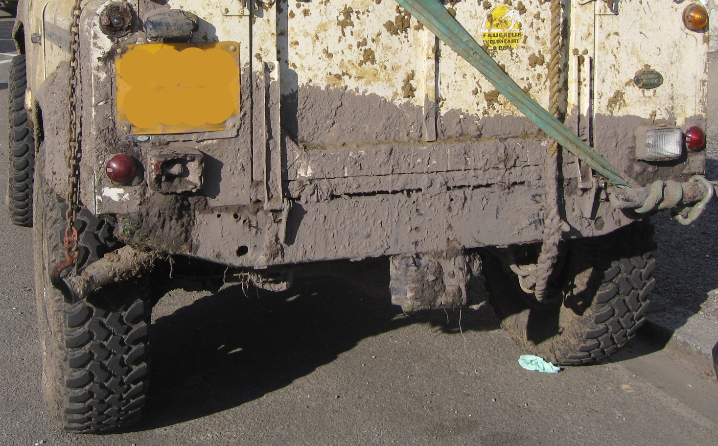

Il faut laver son véhicule pour retirer la boue. Attention, la mécanique n’apprécie pas le lavage haute pression.
Il faut regraisser ses arbres de transmission après passages dans de la boue profonde ou les passages à gué.
Il faut vérifier l'huile de transmission, voir changer l'huile après les passages à gué si le niveau de l'eau dépasse sa garde au sol.
Il faut diviser par deux, au moins, l'intervalle de maintenance dans le cas d'ambiance poussiéreuse : changements de filtres, de courroies, de joints etc....
Dans certains cas de conduite en terrain très salissant et humide, une maintenance journalière devra se faire.
Garder son véhicule propre permet aussi de vérifier l'état de celui-ci et que rien n'a été endommagé après une sortie en TT (une branche à pu abîmer un soufflet de rotule par exemple)

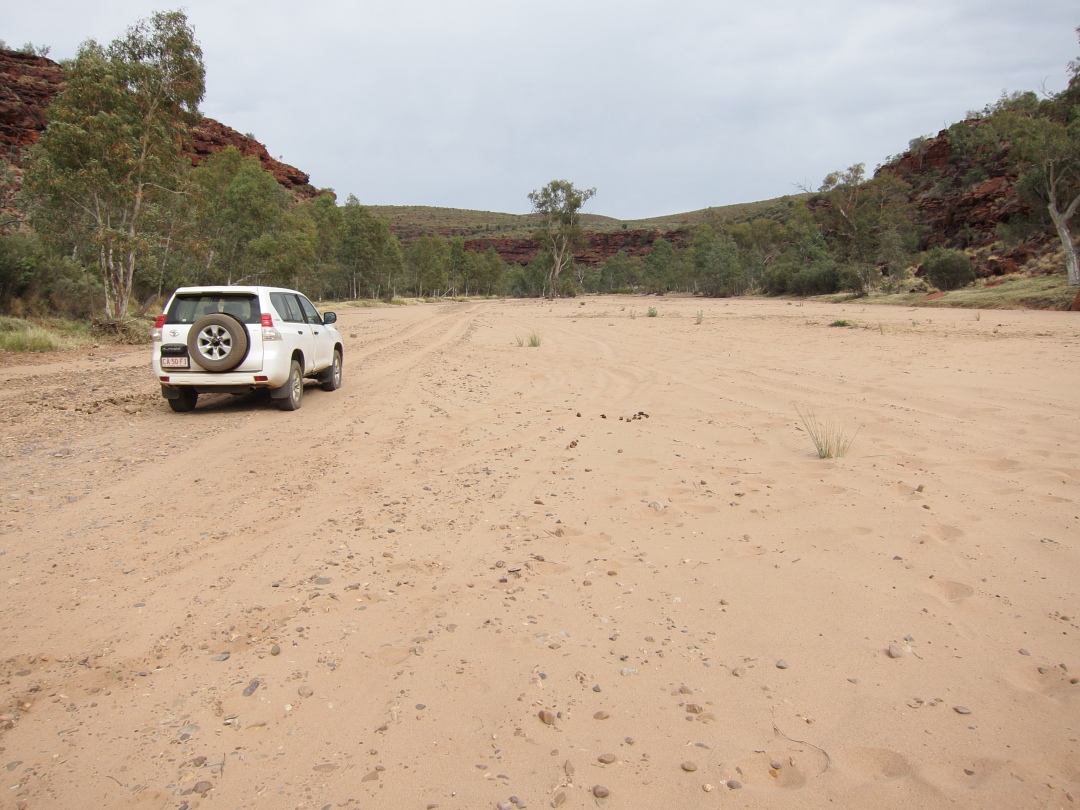

En Australie, nous avons suivi le lit d'une rivière asséchée, très sablonneuse. les véhicules avaient, dans le sable fait des petites ornières. Nous avions un Toyota Prado, équipé de suspensions à roues indépendantes à l'avant et pont rigide à l'arrière, comme c'est le cas de nombreux pick-up utilitaires. Il y avait une petite montée à passer pour sortir du lit avec du sable profond au bas de la montée. La garde au sol véhicule à l'arrêt était suffisante. Il y avait de gros risques de rester bloqué dans la montée à son pied. Il a fallu prendre un peu de vitesse, la garder constante et mettre le blocage de différentiel central. Quand le véhicule à abordé la montée, la suspension avant s'est compressée annulant la garde au sol. Le véhicule fût ralenti fortement par le contact violent de la caisse (plaque de protection du moteur) avec le sable et j'ai dû mettre un peu plus de gaz pendant que l'antipatinage s'emballait. Je suis arrivé en haut, de justesse et sans aides électroniques je n'y serais pas arrivé.
Si j'avais eu mon Defender, lors de la compression de la suspension, la garde au sol n'aurait pas diminué et le véhicule n'aurait pas ralenti. Je serais surement monté facilement sans ajouter du gaz, même sans anti patinage.
Les cas B et E montrent la différence quand le terrain est irrégulier. Si la garde au sol est la même pour les deux types de suspension sur sol plat, elle sera plus faible pour la suspension à roue indépendantes et le minimum de grade au sol est obtenu lors des croisements de ponts (voir point 11)

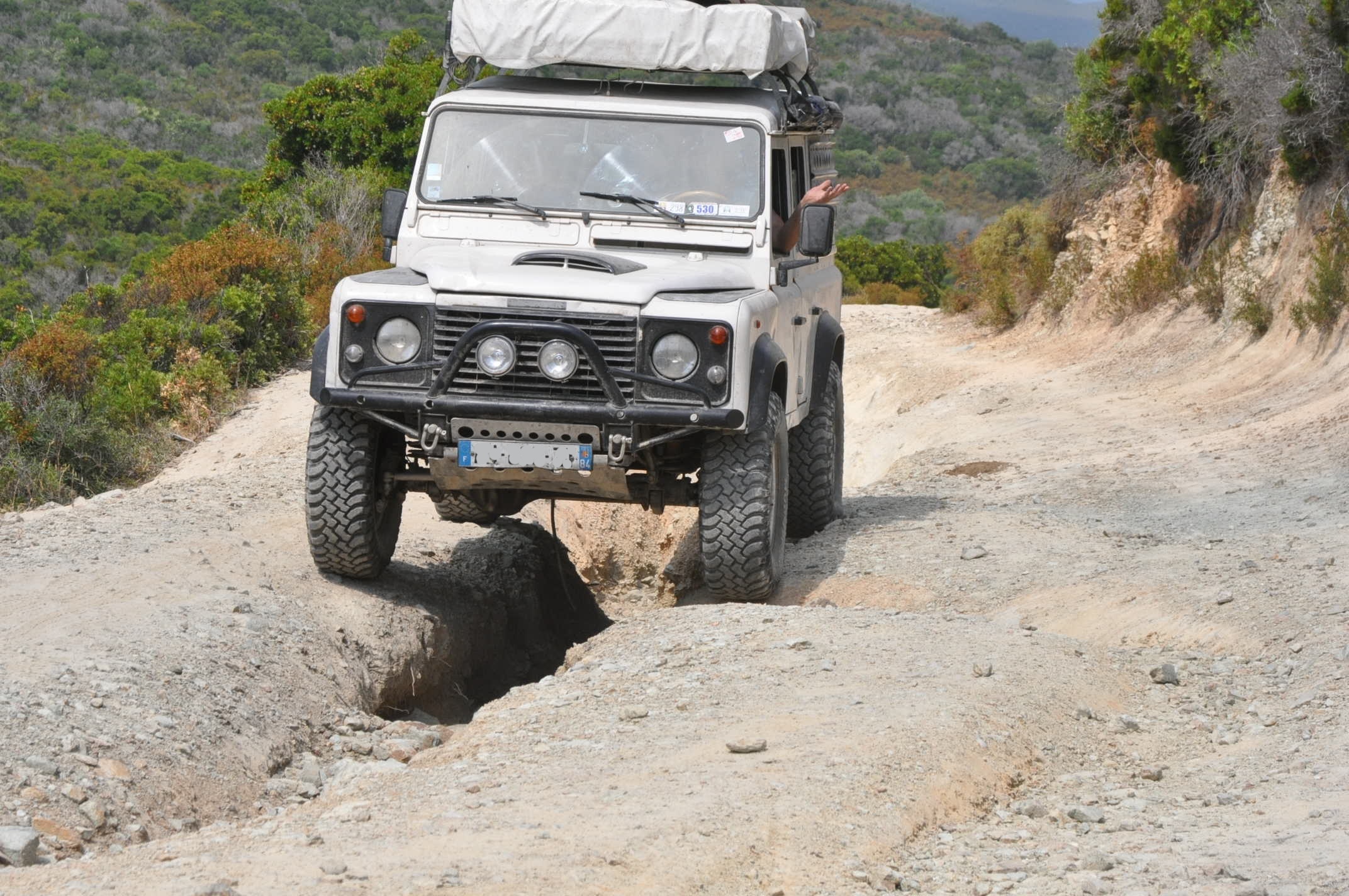

Le débattement est la hauteur de déplacement vertical possible de la roue. Plus le débattement est important, mieux c'est car plus on a de chance que les roues restent en contact avec le sol lors des croisement des ponts.
On voit sur la photo la suspension arrière coté conducteur comprimée et la suspension avant coté conducteur complétement détendue, la roue en l'air. Aucune force motrice à la roue en l'air n'est utilisable. Pour certains véhicule avec une suspension à faibles débattement, de petites irrégularités du terrain peuvent faire qu'une roue ne touche plus le sol, ou n’appuie pas assez sur le sol pour faire passer de la force motrice : cas de ce lightweight D'autres, modifiés, ont de grands débattements, mais en général la tenue de route en pâti. Photo que pour information car on dépasse le b.a.ba du tout terrain : Les SUV ont en général ont un faible débattement, et celui-ci se trouve encore plus limité lors des croisements de pont si ceux-ci sont équipés de barres anti roulis. La barre anti roulis empêche d'avoir trop de différence dans la position verticale des deux roues d'un même essieu, donc le véhicule vire plus à plat sur route. Certains véhicules ont des barres anti roulis dé-connectables.

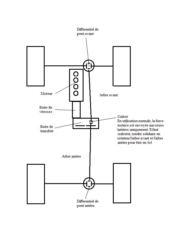

6.21 Boite de transfert

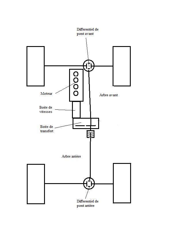

La boite de transfert est l'organe mécanique qui transmet la force motrice à l'essieu avant et à l'essieu arrière.
Dans les cas des véhicules 4x4 permanents, la boite de transfert transfert la force motrice à l'avant et à l'arrière tout le temps. Mais il existe aussi des 4x4 qui sont des deux roues motrices et qui deviennent 4x4, soit automatiquement (à l'aide par exemple d'un viscocoupleur) soit manuellement, le conducteur décide quand passer en 4x4.
La boite de transfert peut comporter ou non un système qui va forcer l'arbre de transmission qui va à l'arrière et l'arbre de transmission qui va à l'avant de tourner en même temps à la même vitesse.
La boite de transfert peut comporter ou non un système qui permet de multiplier par deux le nombre des vitesses. Si ce système existe : vous aurez une position où les vitesses sont dites longues, position que vous utilisez la grande majorité du temps. Une position où les vitesses sont dites courtes permettant d'avancer très lentement, sans à avoir à toucher l'embrayage.
C'est comme un vélo : la boite de vitesse est le dérailleur arrière et le boite de transfert est le dérailleur avant avec deux plateaux. Le grand plateau donne les vitesses longues et le petit plateau donne les vitesses courtes.
Par exemple, pour mon Defender 300 Tdi équipé de pneus 7.50 R 16, le graphe ci-dessous donne les vitesse du véhicule avec le moteur tournant à 1000 tr/min. On peut noter que la boite en vitesse en 1ière ou 2nd et la boite de transfert en courte, le Defender peut avancer encore lentement qu'en 1ière longue (la 1ière "normale" pour Mr Lambda).
Il peut avancer, au ralenti (moteur inférieur à 1000 tr/min) sans caler, sans toucher à l'embrayage, à presque 2 km/h. je marche bien plus vite que cela.......
Par contre en vitesses courtes, il ne peut atteindre que 60 km/h, le moteur hurlant à 4000 tr/min.
Attention avec la boite de vitesse sur un des premiers rapports et la boite de transfert sur "courtes", la force motrice du moteur est très fortement multipliée quand elle arrive aux roues et il est possible dans certain cas de tordre ou casser la transmission du véhicule.

Les 4x2 qui deviennent 4x4 par crabotage. Ces véhicules, comme les Land Rovers Séries, roulent en propulsion (deux roues motrices à l'arrière). Il n'y a pas de différentiel central. Ils deviennent 4x4 en solidarisant en rotation l'arbre avant et l'arbre arrière par crabotage, décidé par le conducteur. Les pseudo 4x4, comme de nombreux petits SUV, qui sont en fait des 4x2, souvent en traction (deux roues motrices à l'avant), qui deviennent 4x4 automatiquement. L'automatisme se fait en général à l'aide d'un viscocoupleur, qui transmet la force motrice aux roues qui n'étaient pas motrices dès qu'un glissement est détecté.
Notons que Land Rover avait innové avec le Freelander et faisant en sorte qu'il y ait toujours, en roulant, une différence de rotation entre l'arbre avant et l'arbre arrière et donc un glissement (grâce à des ratio de pont différents). Il y a donc toujours un peu de force motrice transmise aux roues arrières et le temps de réaction en cas de glissement est plus court. Les 4x4 permanents, qui sont toujours en 4 roues motrices et donc un différentiel central est nécessaire.
Ce sont là les trois grandes familles et il peut y avoir des bâtards. Par exemple le véhicule peut avoir différentiel central et en plus la fonction désolidarisation/solidarisation de l'arbre avant (crabot ou embrayage), donc fonctionner en 4x2 ou en 4x4 permanent.

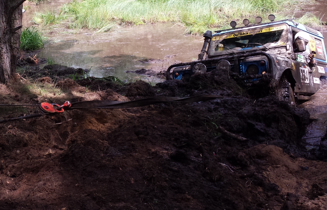

La boue profonde freine le véhicule. Il faut donc dans certains cas passer un peu en force, sur l'inertie, avec une vitesse suffisante. Il faut passer à vitesse constante.
Attention, la boue peut cacher des branches, des rochers voir des irrégularités du terrain dur en-dessous. Danger ! Il n'est pas rare qu'une branche perce un carter, la carrosserie, un pneu ou arrache un flexible de frein. Et c'est souvent que le véhicule sautille et tende à vouloir sortir du chemin, voir glisse en se mettant en travers. Si le véhicule tends à aller de travers, sans sortir du chemin, contrebraquer et gardez le pieds sur l'accélérateur pour garder la vitesse. Si le véhicule tend à sortir du chemin et aller embrasser un arbre, débrayer et ne regardez pas l'arbre, mais là où vous voudriez aller. Freinez si nécessaire mais gardez bien entête que freiner peut, si vous n'avez pas d'ABS, entrainer l'arrêt en rotation de plusieurs roues surtout le le blocage ou le crabotage est mis.... et là c'est la glissage que seul l'accumulation de boue freinera. Novices ! Préférez être bloqué par la boue profonde parce que vous n'alliez pas assez vite, qu'embrasser un arbre.
Avant d'aller dans la boue profonde, allez faire une reconnaissance à pieds. Là par exemple avec un Defender "stock", même avec des pneus pur TT..... ben cela ne passe pas. 14) Les chemins sablonneux

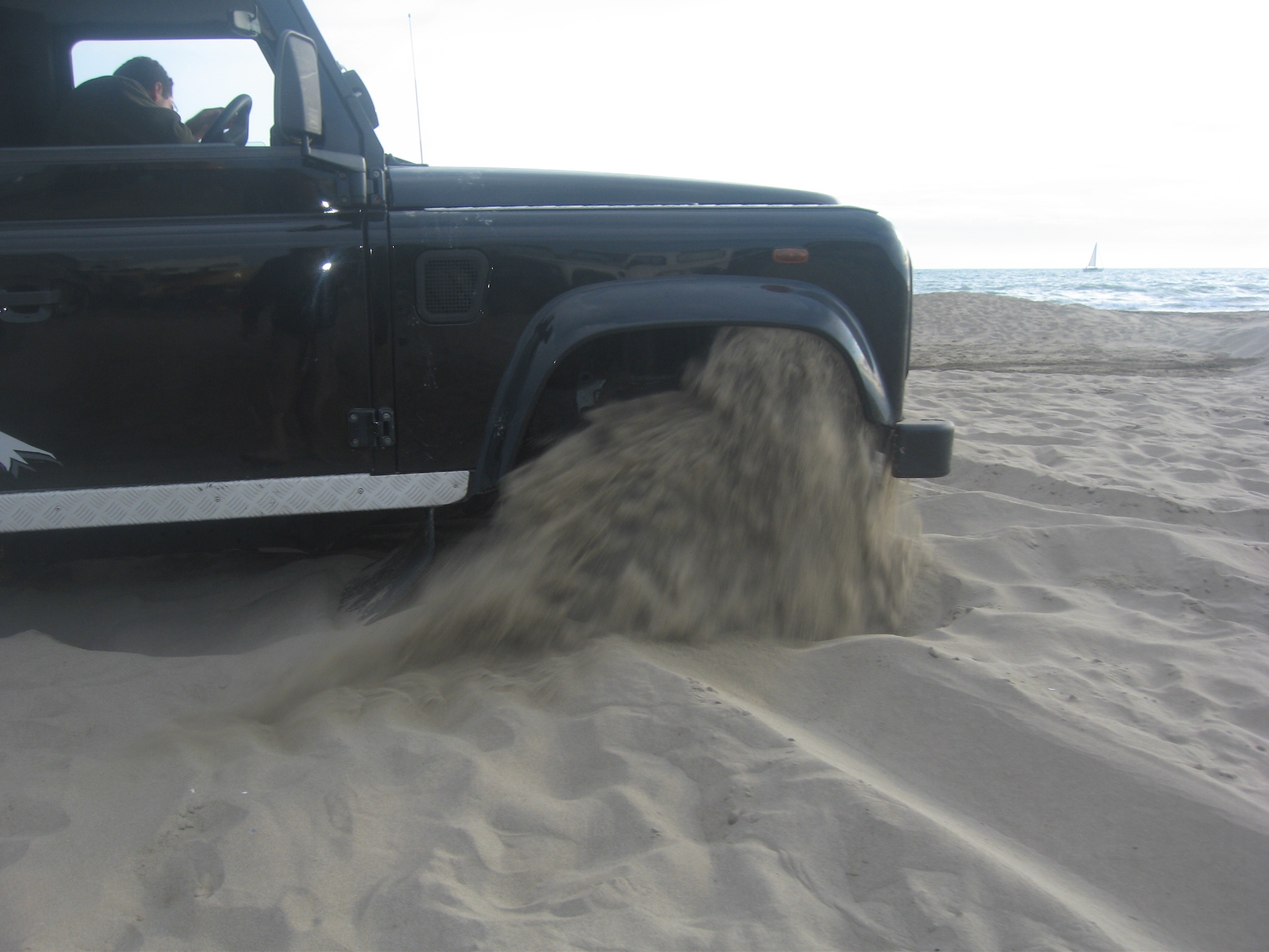

Un chemin sabloneux ne veux pas dire 4x4 uniquement. Les Renault 4 passent allégrement sur nombre de chemins sablonneux.
Tout est une question de profondeur de sable et sa dureté en surface. Le piège habituel est la croute de sable qui semble ferme mais qui s'ouvre sous le poids du véhicule. cela nous vaut de belles vidéo de 4x4 bloqués sur la plage alors que la marée monte. Si le sable est assez profond, il s'accumule devant les roues qui s'enfoncent. La résistance à l'avancement augmente et si le moteur n'est pas assez puissant, le véhicule ralenti et s'immobilise.
Il faut absolument garder de la vitesse pour que l'inertie permette au véhicule de monter sur le sable qui s'accumule. Ne surtout pas lever le pied, sauf si le véhicule quitte la trajectoire et qu'un accident est probable.
Pour le sable profond il faut diminuer la pression des pneumatiques et éviter les pneus TT avec gros crampons. Un pneu large sera préférable à un pneu étroit. En fait il faut choisir pneumatique et pression pour avoir la plus large surface de contact, sans risque de déjantage. Ceci dit, dans le sable je suis toujours allé, avec mon Def avec mes O/R..... et jamais immobilisé, vu que j'évite de tenter le diable.
Bloquez le différentiel central ou crabotez. N'utilisez pas les vitesses courtes.
Si jamais la résistance à l'avancement devient trop grand et qu'une roue perde la motricité, tournant folle, ne surtout pas continuer à donner de grands coups de gaz si l'on est seul au milieu de nul par sans aide. La roue tournant folle risque de creuser un peu plus sous elle et le châssis arriver en contact avec le sable. Mettre une vitesse supérieure, pour moins de couple à la roue et réessayer. En cas d'échec n'insistez pas. Essayer la marche arrière en premier et si cela ne marche pas, descendez du véhicule pour déplacer le sable avec un pelle et mettre du solide (branches, tapis, plaque etc...) sous les roues. Dégonflez les pneumatiques, sans descendre sous les 1,2 bars, sauf si le pneu est prévu pour.
Un conseil : ayez sur vous un manomètre précis et de quoi regonfler les pneumatiques.
Sinon, conduire sur du sable mou, c'est comme avoir une direction molle et un véhicule qui élargi les trajectoires, et la sensation de perte de puissance du moteur.
Non ce ne sont pas des pistes recouvertes de tôle ondulé, mais de pistes dont la surface forme des vagues, et rouler dessus ressemble à rouler sur de la tôle ondulée. Sur la photo, vous remarquerez, devant le capot à droite de petits monticules, perpendiculaires à la piste espacement réguliers. Voici un autre cas, dans la même région, les sommets sont repérés en suivant les lignes rouges. Copy/paste d'un article apparu dans Le Monde
Nicolas Taberlet (laboratoire de physique de l’Ecole normale supérieure de Lyon, associé au CNRS), Stephen Morris ( département de physique de l’université de Toronto, Canada) et Jim McElwaine (département de mathématiques appliquées et de physique théorique de l’université de Cambridge, Royaume Uni) se sont demandé comment se forme la « tôle ondulée », ces rides transversales régulières qui apparaissent, au passage des véhicules, sur les routes de terre ou de sable. Des pistes non goudronnées comme il en existe beaucoup, non seulement en Afrique, mais aussi en Australie ou au Canada (Note du Pater : aussi en Europe…), dont la surface bosselée rend la circulation aussi inconfortable qua dangereuse, l’adhérence des véhicules étant réduite à chaque franchissement de monticule.
« La formation de ces reliefs s’apparente à celles des dunes de sable, ou encore aux motifs dessinés par le vent ou par l’eau sur la neige et dans le lit des rivières, explique Nicolas taberlet. C’est un procesus qui relève de la physique non linéaire, celle des milieux granuleux ou de la matière molle »
Vitesse critique.
Les trois scientifiques décrivent, dans l ‘édition de Physical Review Letters mise en ligne le 10 août2007 , comment ils ont modélisé le phénomène en laboratoire. Ils ont recouvert d’une couche de 5 cm de sable naturel un plateau tournant de 1 mètre de diamètre, sur lequel appuyait une roue en caoutchouc de 10 cm de diamètre et 2 cm de large, attachée à un bras pivotant. Puis fait tourner le dispositif pendant des journées entières, à des vitesses différentes, en procédant à des relevés de surface par télémétrie laser.
L’expérience montre qu’il existe une vitesse critique de 1.5 mètres par secondes (soit 5.4 km/h), en dessous de laquelle la surface de sable reste plane. Une fois la vitesse critique atteinte, le milieu entre dans un état d’instabilité. Des rides en forme de vaguelettes apparaissent, dont la hauteur et la longueur d’onde (l’écartement) grandissent rapidement, au fur à mesure que la vitesse croît.
Cette dynamique n’est toutefois pas continue : des fusions se produisent entre les rides, les petites se faisant « manger » par les grandes, et leur hauteur augmente brusquement lorsque l’une d’entre elle disparait. Contrairement à d’autres processus physiques, pour lesquels il existe un point de non retour ou un retard de l’effet sur la cause, les rides s’effacent aussitôt que la vitesse redescend sous le seuil critique.
Le plus surprenant, indique Nicolas Tabernet, est que les résultats sont les mêmes quelles que soient la taille de grains de sable ou la nature du substrat (du sable mouillé ou des grains de riz ont un comportement identique),et ne dépendent pas non plus des dimensions de la roue, pas d’avantage de la fréquence de son passage.
Quel usage tirer de cette leçon de choses ? « Nos travaux sont passionnants d’un point de vue fondamental, mais pessimistes quand à la mise au point d’une solution innovante », conviennent les chercheurs. Même si leur modèle n’est pas directement extrapolable à une route, ils estimes que au-delà de 5 à 10 km/h, l’apparition de la tôle ondulée est inévitable.
La tôle ondulée secoue très fortement le véhicule si la vitesse de celui-ci n’est pas la bonne. L'erreur fréquente est qu'au vu des secousses, le conducteur n'ose pas allez plus vite de peur d'abîmer le véhicule.
En fait, il faut accélérer jusqu’à atteindre une vitesse de l’ordre de 60 à 80 km/h pour atteindre une vitesse correspondant à la bonne fréquence, fréquence dépendant de la suspension et des pneus. A la bonne vitesse, la caisse subit peu de vibrations…mais la suspension souffre.
Ne cherchez pas à aller plus vite car en fait le véhicule passe de sommet en somment des irrégularités et le véhicule flotte, la direction devient molle et l’adhérence manquera pour un freinage ou un changement brusque de direction. Il faut anticiper !
Sur les pistes larges, ce n'est pas un problème (photo ci-dessous), on peut même rouler à 100 km/h, voir plus. Mais sur les pistes étroites une sortie de route est vite arrivée et de ce fait il faut ralentir.... et subir......
Bien des personnes ne veulent pas entendre parler de remorque hors des routes goudronnées. On peut comprendre car:
1) sauf cas spécieux, la remorque n'a pas de roues motrices et celle ci va freiner le véhicule sur terrain meuble
2) la remorque limite les possibilités de franchissement ou de marche arrière.
3) certaines remorques freinées nécessite de verrouiller la commande de freinage pour faire une marche arrière
Mais la remorque a trois avantages :
a) réduction de la hauteur du centre de gravité avec moins de risque de retournement : au lieu de charger une galerie, vous chargez une remorque
b) éviter de surcharger le véhicule principal
c) pour la même cargaison, réduire la pression de contact roue sol pour moins s'enfoncer dans un terrain meuble.
Ce dernier point est important, mais néanmoins il y a un piège à éviter.
Il y a le poids total du véhicule à ne pas dépasser. Par exemple 2400 kg sur mon Def 90. Mais aussi, important : le poids maxi par essieu. Par exemple 1200 kg à l'avant et 1380 kg à l'arrière. N'oublions pas que mettre 100 kg à coté de la porte arrière d'un 110, n'ajoute pas 100 kg sur l'essieu arrière, mais bien plus tout en délestant l'avant ! Il est donc possible de respecter le poids total en charge tout en étant hors limites pour le poids total par essieu !
La bonne solution, si l'on arrive pas à voyager léger, c'est la remorque : Bon, pas n'importe quelle remorque. Une assez solide pour résister aux vibrations en tout chemin. De préférence avec la même monte de pneu que le véhicule tracteur et au moins la même garde au sol.
Pour du simple tout chemin, un attelage type boule fera l'affaire. Mais en cas de franchissement, il faudra un attelage qui permettra le désalignement important de la remorque par rapport au véhicule tracteur. C'est important car cela permet en autre à la remorque de se retourner sans emmener le véhicule tracteur avec lui, donc un attelage avec 360° de liberté autour de l'axe de véhicule/remorque est recommandé. Attention : dans certains cas c'est le crochet fixé au véhicule qui s'articule en rotation, dans certains autres cas c'est celui de la remorque, cela peut être les deux. Il y a aussi les verrouillage en rotation à prendre en compte... voir ce sujet : http://www.landroverfaq.com/viewtopic.p ... &start=60.
Avant de conduire une remorque hors du goudron : apprenez à conduire en marche arrière avec celle-ci.
Ensuite une règle de base pour les longs voyages hors goudron avec une remorque : garder le poids de la remorque à 50% du poids maxi autorisé et respectez le poids maxi sur l'attelage du véhicule (75 kg).
N'oubliez pas que le poids de la remorque sur l'attelage est à prendre en compte pour le chargement du véhicule tracteur. Si le poids est de 75 kg, à cause du porte à faux, le poids supplémentaire sur l'essieu arrière est supérieur à 75 kg

6.23 Différentiel
Dans un virage, les quatre roues d'une voiture ne décrivent pas un même arc de cercle. Elles ne parcourent pas la même distance et donc ne tournent pas à la même vitesse. Sur un même essieu, la roue intérieure au virage va plus lentement que celle extérieure au virage. Dans un virage, la vitesse moyenne des roues avants directrices est supérieure à la vitesse moyenne des roues arrières.
Il faut donc que la transmission transmette la force motrice du moteur aux roues tout en permettant aux roues de tourner librement à des vitesses différentes. L'organe mécanique qui permet un tel résultat est le différentiel.
Pour un différentiel de pont, qui transmet la force motrice aux deux roues d'un même essieu, la force motrice transmise à une roue est toujours égale à la force motrice transmise à l'autre roue. C'est du 50/50. Ceci est vrai même si une roue reste immobile et l'autre tourne en glissant. Beaucoup de gens ont du mal à s'imaginer que la roue immobile reçoit la même force motrice que celle qui tourne. Wikipédia, d'ailleurs, ne donne pas une bonne explication.
Explication : la roue est immobile car la force motrice n'est pas suffisante à vaincre la résistance à l'avancement du véhicule, l'autre roue tourne car la même force motrice est trop forte par rapport à la résistance au glissement (ou à la résistance à la rotation si la roue est en l'air). Il existe deux solutions pour sortir de cette situation et faire que la roue qui à de l'adhérence fasse avancer le véhicule :
a) on empêche le différentiel de fonctionner, donc on empêche une roue de tourner librement par rapport à l'autre, en rendant solidaire en rotation les deux roues. Cela peut être manuel (blocage de différentiel) ou automatique (visccoupleur, ou différentiel à glissement limité).
b) on freine la roue qui tourne, donc on ajoute une force résistante à la rotation à celle , faible, existante. La force motrice appliquée aux deux roues peut donc être augmentée et devenir suffisante pour vaincre la résistance à l'avancement du véhicule. Cela peut être manuel (en appuyant sur les freins de service tout en accélérant : exercice délicat, ou avec des freins à main séparés, un pour chaque roue) ou automatique basé sur l'électronique (le véhicule détecte une roue qui glisse et la freine : système antipatinage appelé ETC (Electronic traction control) chez Land Rover)
Pour un différentiel entre deux ponts (appelé différentiel central), se trouvant dans la boite de transfert et transmettant la force motrice au pont avant et au pont arrière, la force motrice transmise à un pont, peut, selon la conception du différentiel, être la même que celle transmise à l'autre pont ou non. Sur mon Defender, c'est la même force motrice, c'est du 50/50. Par contre sur la berline BMW 325 ix (et oui c'est une 4x4 permanent....), la force motrice transmise sur le pont arrière est supérieur, c'est du 37/63.
Pour être plus précis (et être du chinois pour certains), le différentiel n'est qu'un train épicycloïdal. Le porte satellite recevant le couple moteur applique une force sur les planétaires reliés aux arbres de sortie. Si les deux planétaires sont de même diamètre, les arbres de sortie sont soumis au même couple. Si les planétaires sont de diamètres différents, le planétaire de plus grand diamètre transmettra un couple supérieur à son arbre de sortie que l'autre planétaire.
Comme pour les différentiels de ponts, le différentiel central permet la libre différence de rotation entre l'essieu avant et l'essieu arrière. Et le même problème apparait si l'un des arbres de sorti tourne sans résistance suffisante (un pont au moins à une roue qui glisse ou qui tourne en l'air). L'autre arbre n'aura peut être pas assez de force motrice pour entrainer le pont dont les roues adhérent au sol. Les solutions sont les mêmes que pour le différentiel de pont.
Tous les 4x4 ont un différentiel dans chaque pont (essieu), mais tous les 4x4 n'ont pas de différentiel central. Il existe 3 grandes familles de véhicules 4x4 d'un point de vue de la transmission :

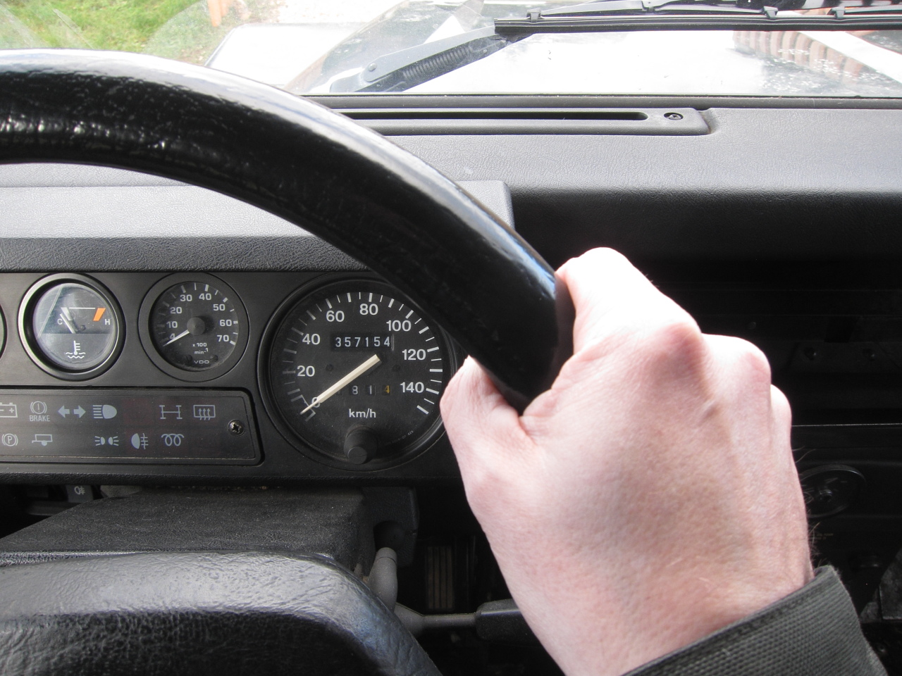

La position de conduite doit être telle que l'on ait toujours assez de force dans les membres pour appuyer à fond sur une pédale ou tourner le volant, même lorsque l'on sort la tête par la fenêtre pour voir où l'on met les roues, ou que l'on tourne le haut du corps lors d'une marche arrière. En aucun cas les membres doivent être tendus, ils doivent toujours être un peu fléchis.
1) Coller vos fesses au maximum au fond du siège. Appuyez à fond sur l'embrayage. Votre jambe doit être encore légèrement fléchie. En embrayant complétement, votre cuisse et votre genoux ne doit pas toucher le bas du tableau de bord. Agissez sur l'avancement du siège pour obtenir la bonne position. faites des passages accélérateur/frein avec votre pied droit pour voir si rien ne gêne.
2) Mettez vos omoplates bien contre le dossier du siège. Tendez vos bras en les plaçant sur le diamètre externe du volant à la position 10h10. Le volant doit se trouver sous vos poignets. On ne bouge pas en avant ou en arrière le siège pour obtenir la bonne position. On bouge soit le volant en avant ou en arrière, soit l'inclinaison du dossier du siège. Avec ce réglage en tenant le volant à 10h10, vos bras seront légèrement fléchis et vous serez plus à même d'exercer un effort pour tourner le volant ou le retenir.
En tenant le volant, ne mettez pas les pouces à l'intérieur. Les irrégularités du terrain peuvent provoquer un changement de direction des roues assez violent. Dans ce cas, le volant tourne et les banches du volant peuvent heurter violement vos pouces. La photo suivante montre la mauvaise position des pouces : Les pouces doivent être posés sur la face avant du volant, hors du passage des branches du volant. Les mains ne doivent pas serrer (fatigue) le volant mais le tenir avec une faible pression, prêt à un serrage plus énergique. Même si le volant vibre sur les pistes, il ne faut pas serrer le volant. Pour les novices, moyen par s'habituer à garder les pouces hors du diamètre intérieur du volant est de tenir les pouces contre l'index. La ceinture de sécurité doit toujours être mise.
Certains véhicules, avec une position de conduite "contre la porte" ont l'avantage que le conducteur peut facilement, en se penchant un peu par la fenêtre, voir où il met les roues coté conducteur. La ceinture de sécurité gêne. Dans ce cas, on place la partie de la ceinture passant sur l'épaule dans son dos, gardant la ceinture autour du bassin. Dès que l'obstacle est passé, on remet la ceinture dans sa position normale.

b) dans les dévers, bloquer le ou les différentiels de pont (s'il y a) en plus du central (ou le crabotage) permet d'éviter l'immobilisation du véhicule quand les roues en amont n'auront plus assez de contact avec le sol (limite renversement). Attention, pour une raison ou une autre (petit rocher non visible coté amont, manque de repère sur le gîte que prend le véhicule),il est possible que vous vous rapprochiez dangereusement du retournement tout en avançant jusqu'où......
Sans bloquer les différentiels de pont, le véhicule s'immobilise dès que les roues coté amont n'ont plus assez de contact.

11) Le croisement de pont
On appelle "croisement de pont" quand une roue du pont avant et une roue du pont arrière perdent leur motricité. Même s'il y a un système permettant de de rendre solidaire en rotation l'arbre de transmission avant (qui va au pont avant) et l'arbre de transmission arrière (qui va au pont arrière), le véhicule est immobilisé si :
1) il n'existe pas au moins un blocage de différentiel de pont
et
2) il n'existe pas au moins un différentiel à glissement limité
et
3) il n'existe pas de contrôle électronique d’antipatinage qui freine les roues ayant perdu leur motricités.
Mais pourquoi le terme croisement de pont ? Car c'est en référence à la position du pont avant par rapport au pont arrière formant un X vu de derrière ou de face, quand véhicule plus ou moins à l'horizontal, il y a des trous ou des bosses provoquant ce problème, voir photos : Dans tous les cas, sauf pour les véhicules avec contrôle électronique d’antipatinage, veuillez rendre solidaire en rotation l'arbre de transmission avant et l'arbre de transmission arrière si ce n'est pas automatique. Pour les véhicule avec contrôle électronique d'antipatinage ce n'est pas nécessaire mais recommandé.

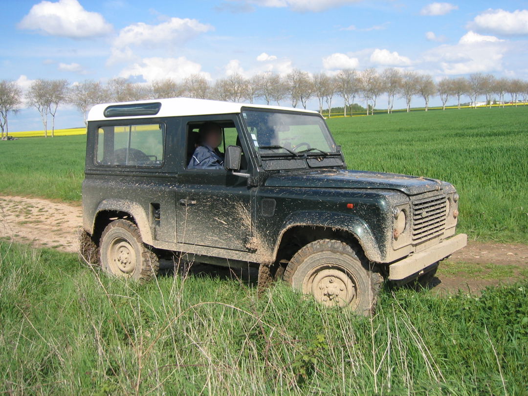

13) Les chemins boueux
Comme les chemins caillouteux, il y a chemin boueux et chemin boueux.
Entre le chemin assez plat avec un peu de boue mais où une deux roues motrices avec des pneus routiers passe sans problème: et le chemin avec boue profonde qui mettent en difficulté même les véhicules tout terrain: il y a une sacrée différence et autant de cas possibles.
En cas de boue profonde, n'essayez pas d'y aller avec des pneus routiers ou des pneus trop larges par rapport au poids du véhicule.
Il faut des pneus un peu étroits, qui s'enfoncent pour aller au contact avec le sol dur. Il faut des pneus avec de bon crampons qui débourrent bien. La boue qui reste dans les sculptures rend le pneu lisse. Si le pneu de débourre pas assez, on peut réduire la pression pour que le pneu se déforme plus faisant s’écarter et se rapprocher les pavés. Ce mouvement permet le débourrage. Le problème est que si on dégonfle, on réduit la capacité du pneu à aller chercher le dur car il s'enfonce moins.
A mon humble avis : pour les novices, n'attaquez la boue profonde qu'avec des pneus TT, à la pression préconisée par le constructeur et avec le différentiel central bloqué ou le pont avant caboté. Si immobilisé, il est en général plus facile en marche arrière.
Une solution, aussi, est d'aller lentement, sans blocage ni crabotage. Dès que l'on est immobilisé, on bloque ou crabote et on fait marche arrière.

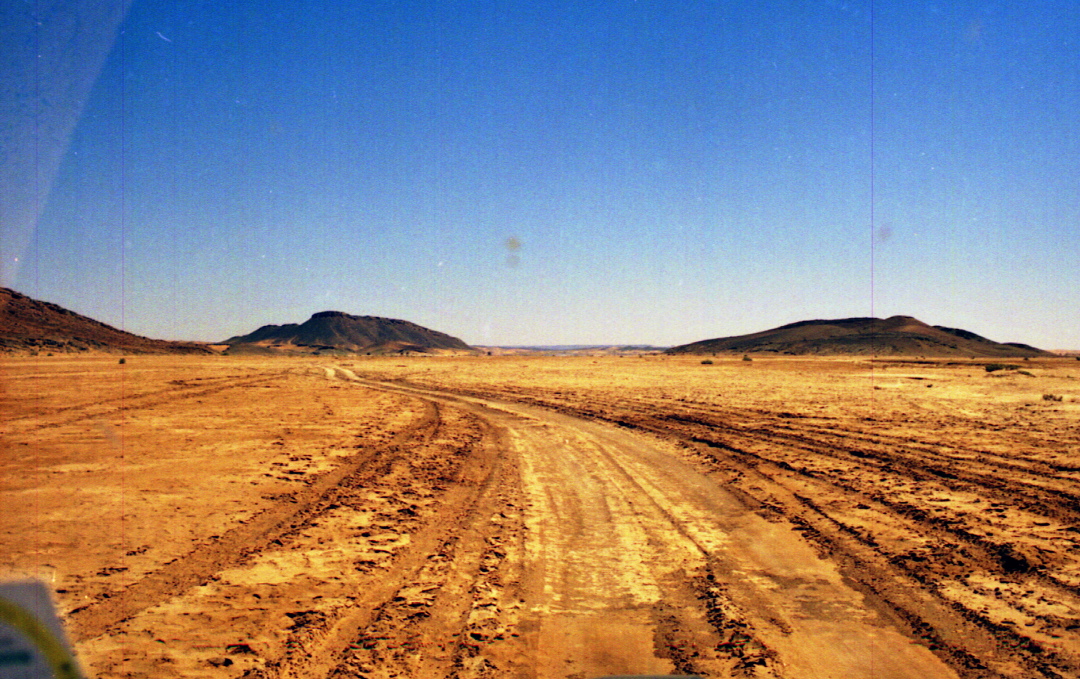

Vitesse critique.
