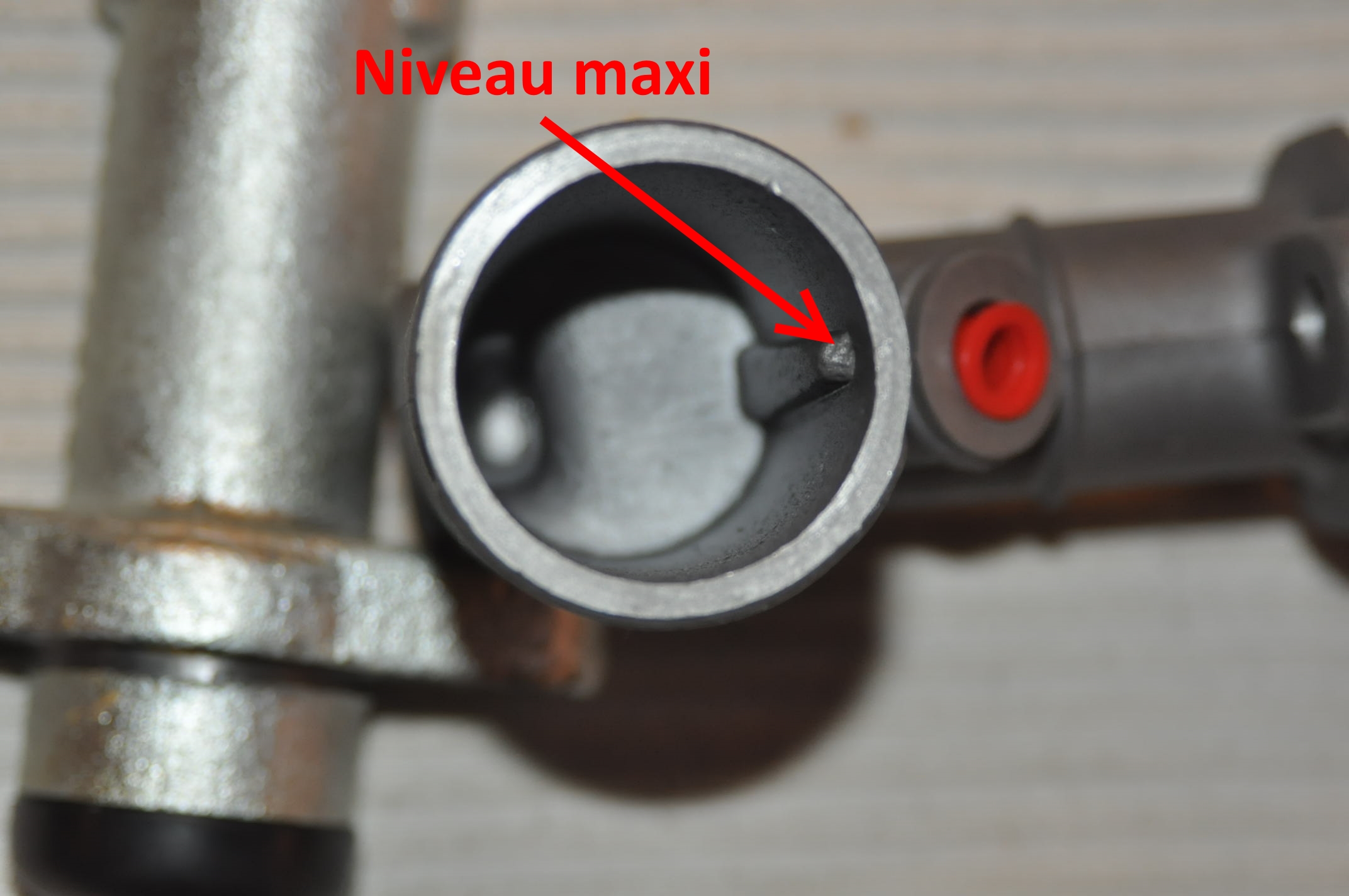

Pour info le niveau de liquide doit se trouver où exactement dans le bocal moi il est bien au fond ?

willy95 a écrit : Pour info le niveau de liquide doit se trouver où exactement dans le bocal moi il est bien au fond ?
A à peu près 10 mm du sommet du réservoir.

Re: embrayage me lache ???
A fleur du petit bossage pour te l'indiquer, il ne sert a rien d'en mettre plus.
Si il y a une baisse de liquide, tu dois le retrouver quelque part. Apparemment derrière le soufflet, il y aurait bien des traces de fuite. Rince avec de l'eau savonneuse pour neutraliser les effets rongeur du liquide de frein.
