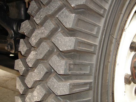

The Pater va peut-être s'agacer que son B.A.BA commence à sentir autant le caoutchouc. Mais bon :sm11:
Il y a sur le flanc du Michelin XZL 4x4 O/R un renfort externe de caoutchouc qui forme un bourrelé, un cerclage. A ma connaissance c'est pour la tenue du flanc au dégonflage en terrain meuble. Il ne faut pas oublier qu'il s'agit d'un pneumatique répondant à un cahier des charges militaire, et, certes Michelin ne va te recommander officiellement de faire travailler ce pneu à basse pression, mais il est conçu pour.
Maintenant si tu prends un poinçon je pense que tu perces le flanc d'un Michelin XZL aussi aisément que le flanc d'un autre pneu, sans qu'il soit besoin d'appliquer une force excédentaire.

The Pater a écrit : Avec un opinel il est nettement, et il n'y a pas photo, plus facile de percer le pneu routier qu'un pneu TT comme mes O/R.
Bon, il va falloir que nous décidions où faire l'essai de percer le flanc de tes O/R. Dont il faut préciser qu'ils sont particulièrement souples (flexibilité versus rigidité). Regardons de plus près comment cela se présente :
- sur une moitié du flanc, le Michelin XZL O/R est flanqué de crampons latéraux, bien utiles en franchissement, dévers, sorties d'ornières
- à mi-flanc, il est ceinturé d'un bourrelet ou cerclage de caoutchouc, celui dont je disais qu'il participe à la tenue au dégonflage, notamment quand à l'armée ou chez les pompiers on baisse la pression à 0,5 bar
- reste 1/4 à 1/3 de hauteur de flanc du côté du talon, pris dans la jante
On fait le test de perforer au poinçon dans quelle partie de ton flanc ?
