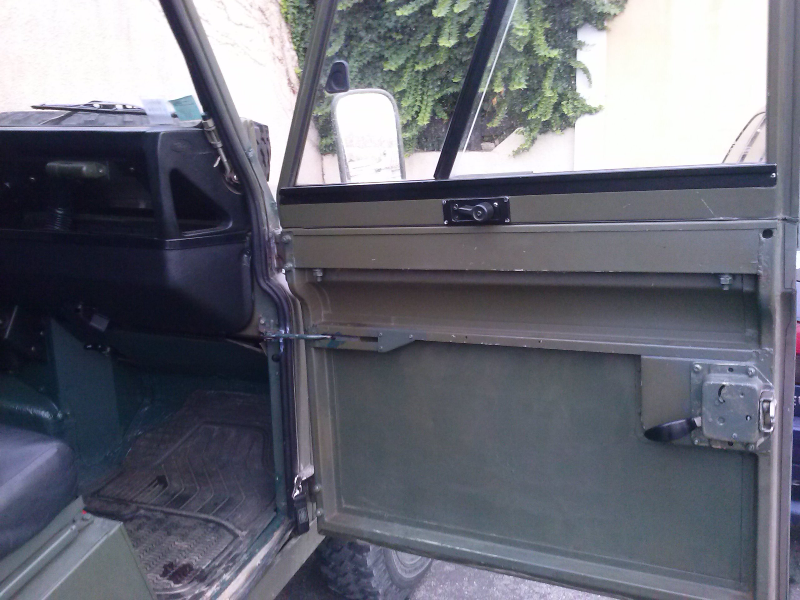

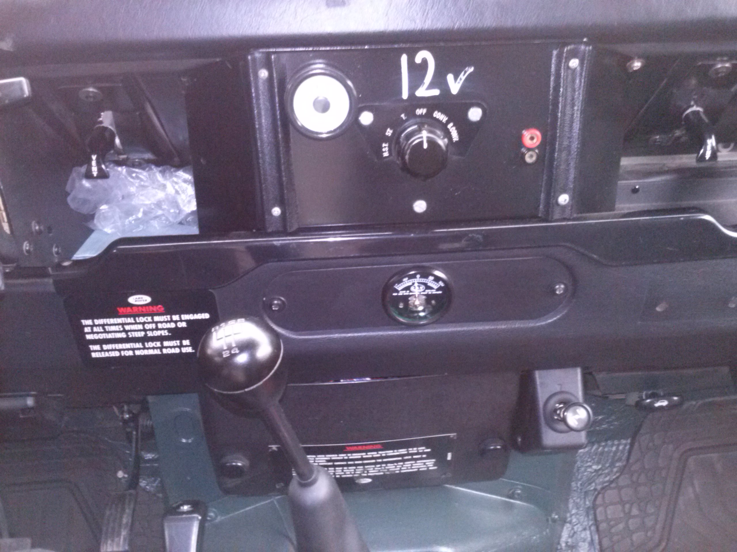

Je l'ai acquis en 2011, comme toujours, avec un grand nombre l'armée en "refait" un petit lot en bon état.
L'intérieur auquel j'ai rajouté un coffre central avec radio.
