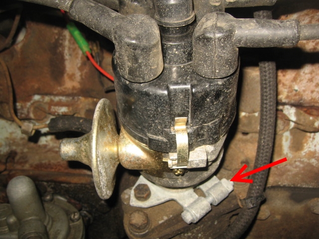

je suis en train de remonter un 2l25 5 paliers , avec la revue tech je n 'arrive pas à caler l' allumage (lucas) , je n ai pas de trappe de visite sur le volant moteur , il y a juste une vis à la place de la trappe , et pour la poulie moteur il y a ça ,
peut on arriver à trouver le PMH avec la poulie ? si oui l index doit etre à quel encoche? au milieu logiquement
c' est la 1er fois que je dois caler un allumage , le moteur n' a pas encore démarré , je voudrais déjà le caler comme ça.
sur la rta isl disent bien de positionner l allumage dans son encoche dans le bloc mais le doigt n' est pas en face du meme fils qui va au cylindre 1 comme il était sur mon ancien moteur , peut on changer les fils de place du moment que l on respect l'ordre d allumage ?
j' ai essayer avec une ampoule mais il n y a rien qui se passe comme dans la rta , je met un fil à la masse et l autre au rupteur et quand je tourne l allumage les vis ne s 'écartent pas , c' est surement du au mauvais PMH ?
j ai fais la technique du tourne vis dans le puit de bougie numero 1

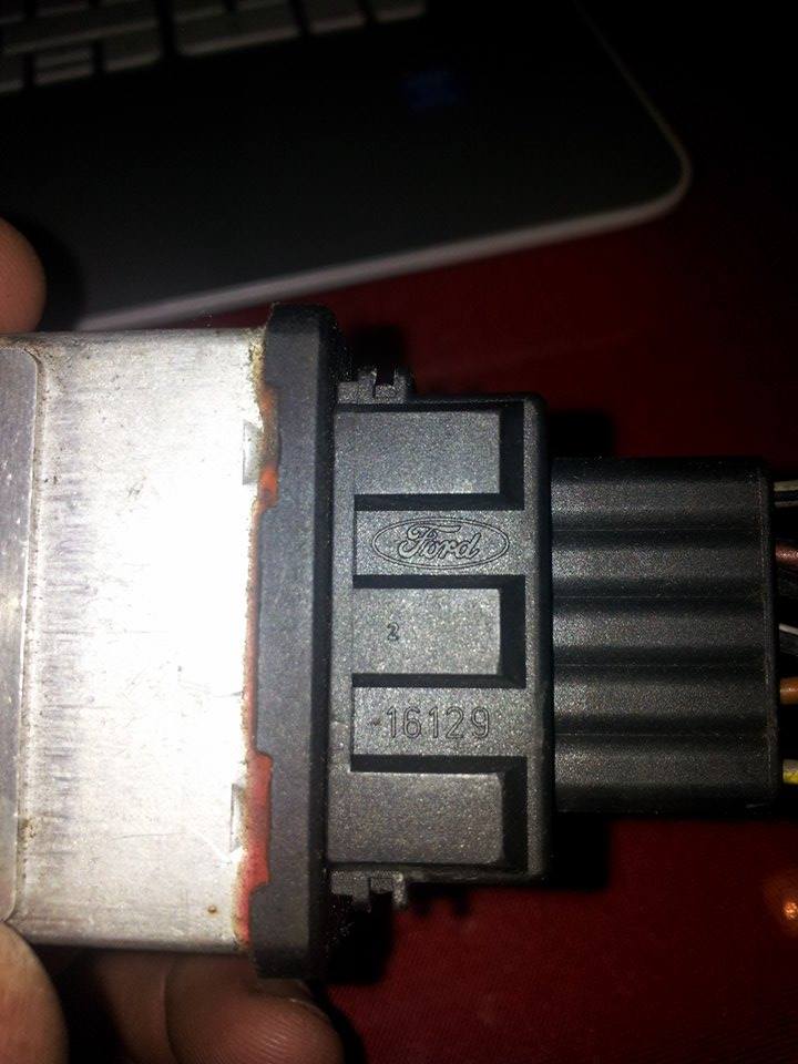

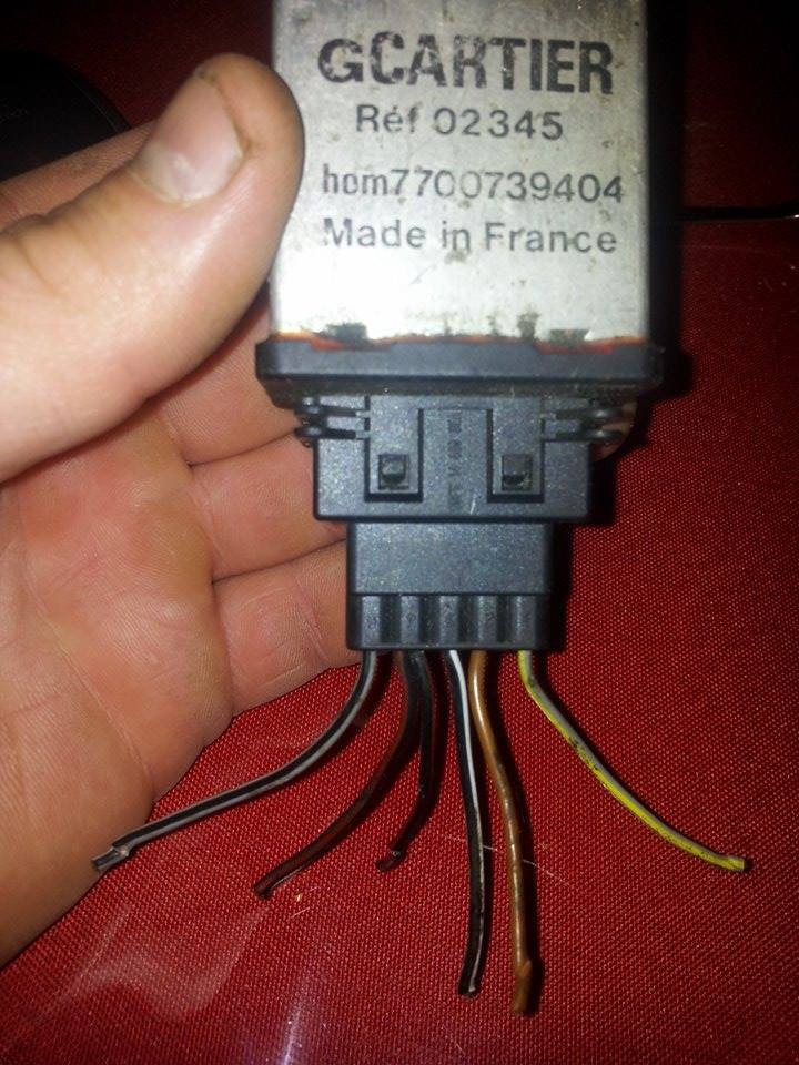

si je n arrive pas à le caler correctement j ai cette allumage electronique que je pourrais mettre ,
mais comment il se branche ???
comment faut il procéder ?
faut il caler la tete d allumage d abord ?
si quelqu un pouvait m aider car pour le moment je galère avec ma 88, je pense meme la mettre en vente si j n y arrive pas rapidement ! :wow:
et pendant ces soucis je n avance pas sur la 107" :mur: :mur:
merci d avance

Voir indiqué deux fois l'inscription 6 degrés laisse dubitatif.
Solution : le faire à l'oreille.
Après avoir bien vérifié l'écartement du rupteur (0.35 à 0.40 mm), après avoir vérifié que le moteur est en position et que le PMH du cylindre 1 est bien avec les soupapes fermées (on le voit en enlevant le cache culbuteurs). Mets le repère de calage au milieu.
Tourne, dans le sens opposé à la fléche indiquée sur l'allumeur, l'allumeur pour que le rupture commence juste à s'ouvrir.
Met en place le doigt et la tête en ayant repéré la position du doigt qui donnera le branchement du fil pour le cylindre 1. Ensuite l'ordre est 1-3-4-2.
Démarre, le moteur devrait tourner. Bien ou mal mais il devrait tourner.
(On suppose tout le reste comme le carburateur, les bougies etc... en bon état)
S'il ne tourne pas bien, tourne l'allumeur en plus ou en moins pour obtenir un fonctionnement stable.
Laisse monter le moteur en température.
Ensuite le calage optimum se fait pas tests, moteur chaud, tu mets pieds au plancher pour une bonne accélération.
Si le moteur cliquette, tu réduis l'avance en tournant l'allumeur.
Si le moteur ne cliquette pas, tu augmente l'avance en tournant l'allumeur.
Le mieux est de faire le réglage en été quand il fait bien chaud, moment propice au cliquetis.

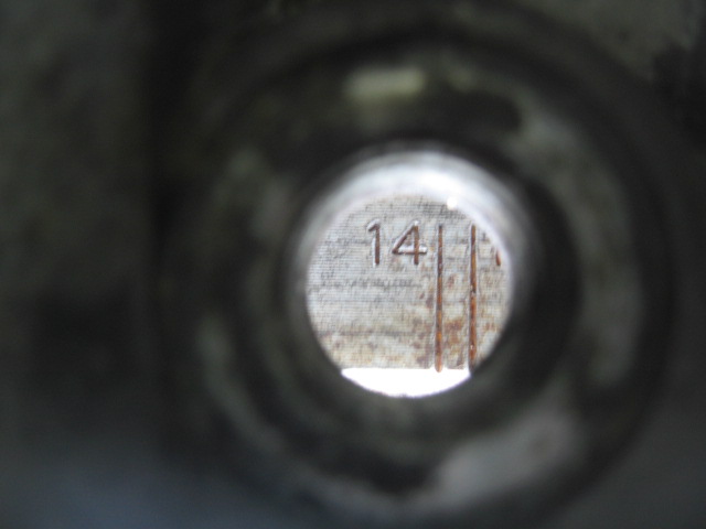

Salut, bienvenue,thomas88 a écrit : je n ai pas de trappe de visite sur le volant moteur , il y a juste une vis à la place de la trappe
Dans le trou derrière la vis, avec une petite lampe tu peux peut-être voir des repères sur le volant moteur:

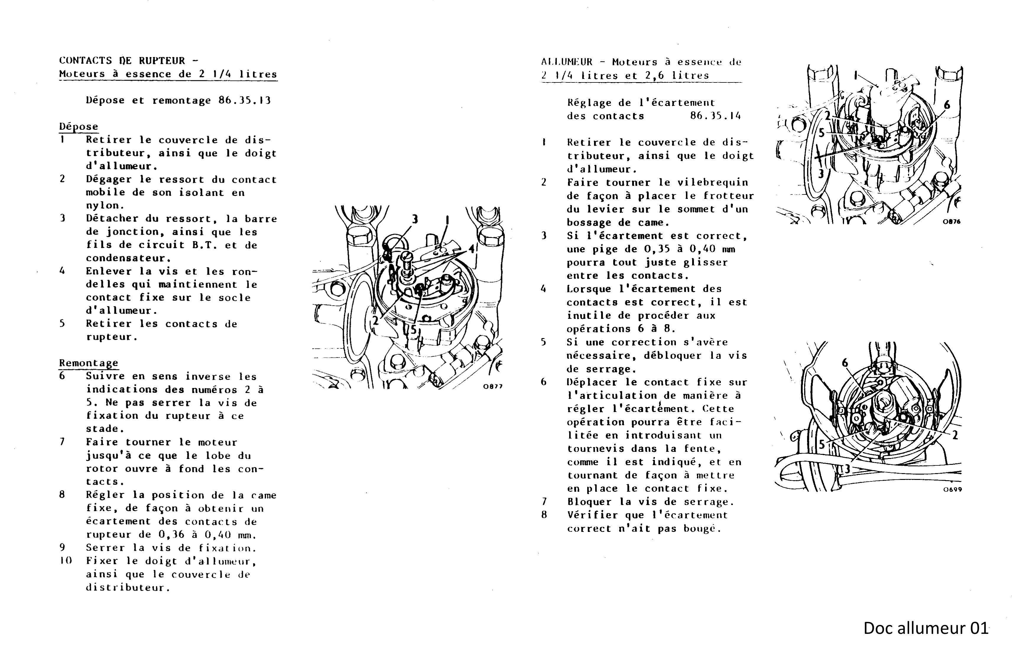

Pour la revue technique, la doc d'origine est préférable:pour la poulie moteur il y a ça
Je pense que le milieu correspond a 6° avant le PMH et les autre a +/- 1° pour effectuer les corrections en fonction de l’indice d'octane.peut on arriver à trouver le PMH avec la poulie ? si oui l index doit etre à quel encoche? au milieu logiquement
Pourquoi fairec' est la 1er fois que je dois caler un allumage , le moteur n' a pas encore démarré , je voudrais déjà le caler comme ça.
Ouisur la rta isl disent bien de positionner l allumage dans son encoche dans le bloc mais le doigt n' est pas en face du meme fils qui va au cylindre 1 comme il était sur mon ancien moteur , peut on changer les fils de place du moment que l on respect l'ordre d allumage ?
Non, soit c'est dut au réglage des vis platinées, il faut quelle se ferme et quelle s'ouvre en passant sur les cames de l'allumeur, tu m’inquiètes là; soit l'allumeur n'est pas bien en place et n'est pas entrainé.j' ai essayer avec une ampoule mais il n y a rien qui se passe comme dans la rta , je met un fil à la masse et l autre au rupteur et quand je tourne l allumage les vis ne s 'écartent pas , c' est surement du au mauvais PMH ?
Oui tu es soit sur le pmh du 1 ou du 4 .j ai fais la technique du tourne vis dans le puit de bougie numero 1
Ouisi je n arrive pas à le caler correctement j ai cette allumage electronique que je pourrais mettre
Vois ce lien sur un site de pasinné de super 5, ouyi oui il y en a: Branchement Boitier Cartier Ref 02345mais comment il se branche ???
Oui.faut il caler la tete d allumage d abord ?
Fais attention de ne pas trop serrer la bride de l'allumeur, car l'alu au bas de l'allumeur est fragile. Vérifie également que l'allumeur est bien caler au fond de sa position, car il ne faut pas beaucoup en hauteur pour qu'il ne soit plus entrainé 2 ou 3mm tout au plus.

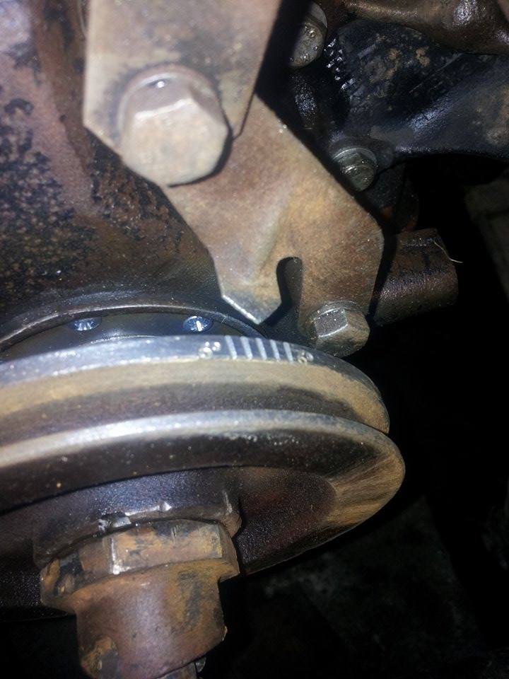

Salut ; Sur ta poulie , chaque graduation correspond a 3°; ton PMH se situe sur le trait du milieu .

salut à tous merci pour vos réponses
se soir ,

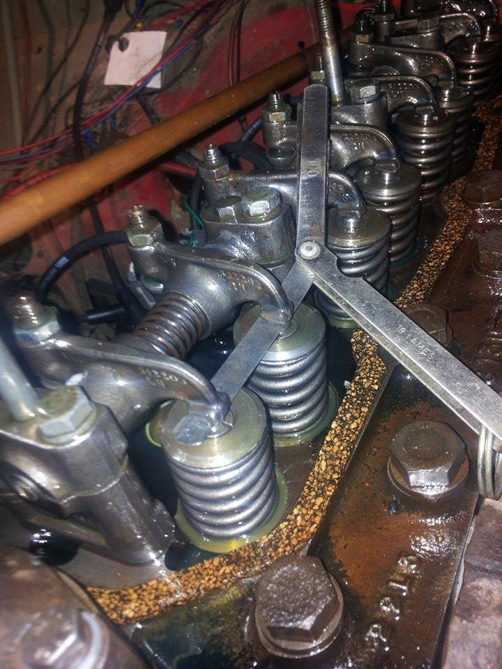

j ai tourné la poulie moteur pour mettre l ergot au milieu des marques de la poulie de vilo
mes 2 soupapes du cylindre num 1 sont ouverte (la cale passe sous les 2)
mon doigt d allumeur et en face du cylindre numéro 2
logiquement il devrait etre en face du cylindre num 1 ?
et les vis platinée ne sont pas ouverte , elles sont entre 2 cames du support du doigt d allumeur

ben change le branchement, pour mettre au numéro 1... puis mets les fils dans le bon ordre : 1-3-4-2thomas88 a écrit : mon doigt d allumeur et en face du cylindre numéro 2
Il faut qu'avec les repères de poulie alignés, le rupture commence tout juste à s'ouvrir.et les vis platinée ne sont pas ouverte , elles sont entre 2 cames du support du doigt d allumeur

en tournant l allumeur dans son logement les vis ne s ouvre pas il n y a pas assez de marge !The Pater a écrit :ben change le branchement, pour mettre au numéro 1... puis mets les fils dans le bon ordre : 1-3-4-2thomas88 a écrit : mon doigt d allumeur et en face du cylindre numéro 2
je dois avoir un soucis ailleur , c est un allumeur de chez paddock (style lucas)
peut etre a t il un defaut !

Salut,nomansland a écrit :Salut ; Sur ta poulie , chaque graduation correspond a 3°; ton PMH se situe sur le trait du milieu .
Ah! oui tu as raison.
Mais c'est bien sur cher Watson!The Pater a écrit :Voir indiqué deux fois l'inscription 6 degrés laisse dubitatif.
Il faut comprendre + 6° et - 6° à raison de 3° par graduation.
Étonnant, il tournait comme cela avant ?
Oui.logiquement il devrait être en face du cylindre num 1 ?
Tourne l'allumeur en position, jusqu’à ce qu'elle commence à s'ouvrir, l'écartement des vis en pleine ouverture sur le haut d'une came a 0.4mm est-il bon ?les vis platinée ne sont pas ouverte , elles sont entre 2 cames du support du doigt d allumeur
Comme tu dis être sur la bougie du cylindre N°2 tourne la tête vers la bougie du cylindre N°1. Car 1-3-4-2-1-3-4-2-1... donc ton doigt n'est pas non plus, très loin de la bonne position.

L'écartement ne se règle pas ? Ou pas suffisamment ?thomas88 a écrit : en tournant l allumeur dans son logement les vis ne s ouvre pas il n y a pas assez de marge !
Si c'est un allumeur "Paddock" à pas cher no name..... ne nous étonnons pas.
- Messages : 6208
Re: calage allumage 2l25 5 paliers
Salut,The Pater a écrit : L'écartement ne se règle pas ? Ou pas suffisamment ?
Oui, je pense que tout simplement l'écartement des vis n'est pas bien réglé. Un no name, ce doit de fonctionner tout de même un minimum, mais qu'il soit vendu non réglé cela ne m''étonnerai pas du tout.

salu ,
j ai résolu mon probleme , grace à vos conseil et grace à un ami , qui s 'est mis sur son 2l25 en meme temps que moi et par telephone on a repris point à point tout le calage , je vous fais un copié collé du mail d explication qu il m a envoyé :
( J'avais un doute sur le calage de distri. On a donc checké le PMH cyl 1 + soupapes admission/échappement fermées ainsi que la synchro avec les autres soupapes.
On n'est pas à l'abri d'un décalage d'une dent (voire plus) sur la chaîne de distri mais ça semble ok.
Ensuite, on check que les soupapes des autres cylindre s'ouvrent et se ferment de manière cohérentes.
La distri qui est le chef d'orchestre des pistons, des soupapes et de l'allumeur semble ok.
On passe donc au réglage de l'allumage et de l'avance d'allumage.
On positionne l'allumeur pour avoir l'écartement max des rupteurs un peu avant le 3° d'avance.
On passe au réglage de l'écartement max des rupteur. Entre 0,35 et 0,40.
Et maintenant, avec une lampe entre la masse et le linguet du rupteur, on vérifie que la lampe s'allume quand on arrive sur 3° d'avance sur la poulie de vilo. Si ce n'est pas le cas, on desserre l'allumeur et on le tourne pour que la lampe s'allume quand on arrive à 3° d'avance. On fait 3 tour de poulie et on revérifie.
Et voilà, réglage statique de l'allumage fait.
Dernier test, on remet la tête d'allumeur, le fil HT entre l'allumeur et la bobines, le + bobines/allumeur, un fil HT sur le plot du cylindre 1 et une bougie au bout.
On met le filetage de la bougie à la masse (sur le bloc moteur).
On met le contact batterie et on tourne le moteur. Tous les 2 tours de poulie de vilo, en arrivant approx sur le 3° d'avance, on doit voir une étincelle à la bougie !
Plus tard, quand le moteur aura démarré, il faudra reprendre le réglage de l'allumage mais cette fois de manière dynamique avec une lampe strobo + réglage carburation + mesure de CO2. Le 3° d'avance est juste pour démarrer. Ensuite, chaque moteur a sa propre avance ... d'où le réglage dynamique.
Et voili.)
Et voili.)
salut , merci pour le lien mais je vois qu ils ont tous 4 fils , moi j en 6 dont 2 ensembles
-en 1er : un noir et blanc
-en 2eme : 2 rouge et noir ensemble
-en 3eme : un noir et blanc
-en 4eme : un marron
-en 5 eme : jaune et gris
il devait etre monté sur une ford
savez vous comment je dois le brancher ?
merci d avance
thomas
- Messages : 6208
Salut, il y a 6 fils, peut -être parce que certain doivent être dédoublée comme la masse par exemple ou le +12V après contact.thomas88 a écrit : savez vous comment je dois le brancher ?
Mais le mieux pour être sur, c'est de défaire le clips et de retirer le connecteur Ford pour voir comment cela se goupille en dessous, afin de pouvoir faire une analogie des liaisons entre le boitier, l'allumeur et la bobine. Tu peux t'inspirer des recommandations de câblage de cette doc Valeo, en particulier pour le câblage de la masse. Sur les premiers land V8 à allumage électronique, il y avait ce problème de masse égale quand tout commençait a s'oxyder. Une des améliorations de l'époque lorsque les modules ont été réduit, a été de les fixer directement sur les allumeurs. A+
