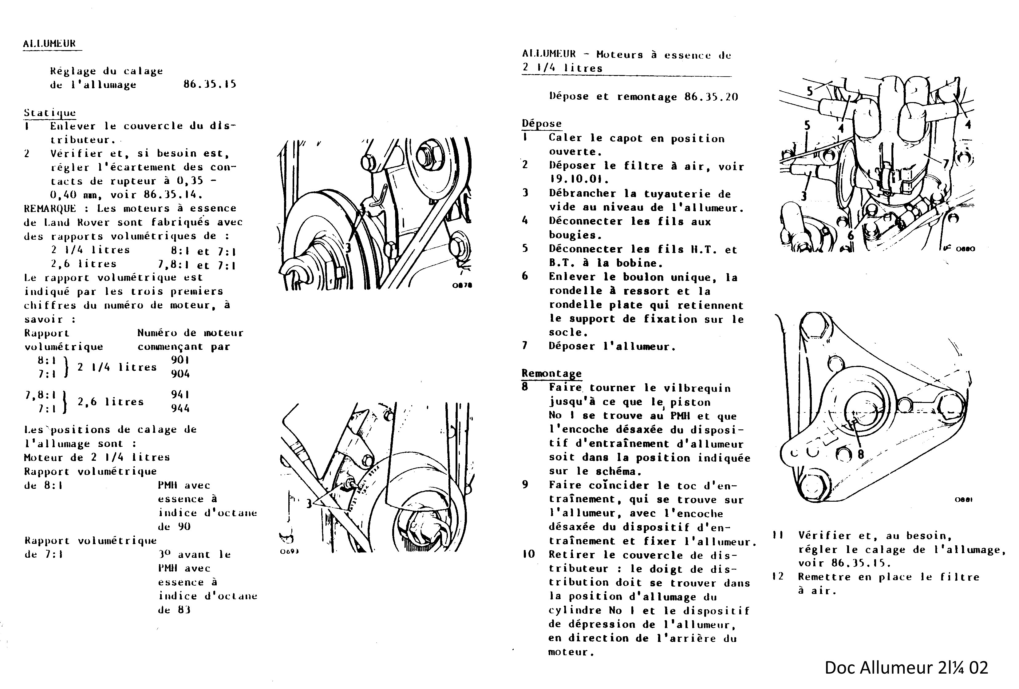

Salut, bienvenue,
Dans le trou derrière la vis, avec une petite lampe tu peux peut-être voir des repères sur le volant moteur:
pour la poulie moteur il y a ça
Pour la revue technique, la doc d'origine est préférable:

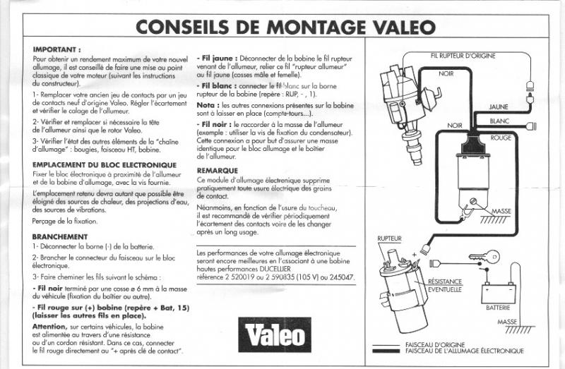

si je n arrive pas à le caler correctement j ai cette allumage electronique que je pourrais mettre
Oui
mais comment il se branche ???
Vois ce lien sur un site de pasinné de super 5, ouyi oui il y en a: Branchement Boitier Cartier Ref 02345

Salut ; Sur ta poulie , chaque graduation correspond a 3°; ton PMH se situe sur le trait du milieu .

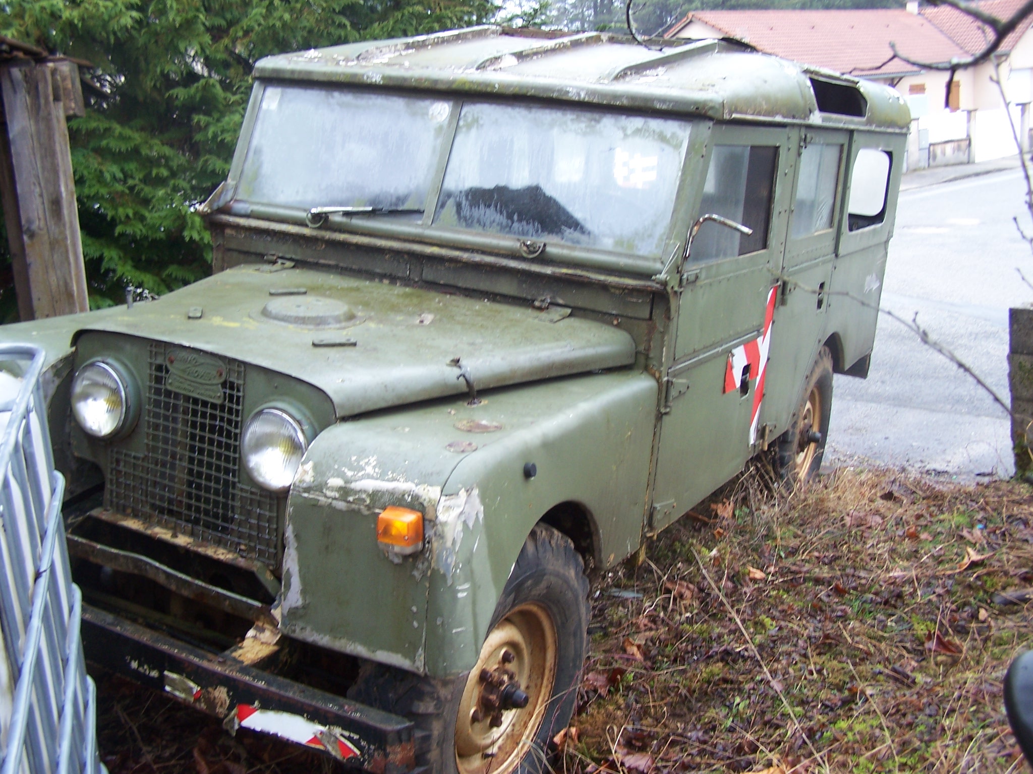

je suis en train de restaurer un 107" sw et j ai voulu me lancer vite fait dans la refection d un 5 paliers , et je me suis emmelé les pinceaux pour l allumage !
maintenant je vais refaire un 2l5 pour la 107" et pour l allumage sa devrait bien se passer
merci encore pour vos conseils
:D
thomas
Re: calage allumage 2l25 5 paliers
thomas88 a écrit : maintenant je vais refaire un 2l5 pour la 107" et pour l allumage sa devrait bien se passer
Merci pour les photos.
Par pure curiosité c'est quoi le N° de série de ton 107 ?
Le mien c'est: 134801254 :wink:
Tu es sur de vouloir mettre un 2l5 dedans ?
thomas88
Messages : 23
Enregistré le : 20/04/2010 20:53
Message non lu par thomas88 »
je voudrais mettre un 2l5 car je voudrais pouvoir partir en voyage avec en famille , pour moi un 2l5 avec boite de series et overdrive est plus fiable que le 2l (que j ai en stock)
et moins chère au niveau de pièces
ma 107" le jour ou je l ai acheté
son numéro de chassis est 134 700 452 , elle vient de la Compagnie Algerienne de Tracteur comme beaucoup en France , je suis en train de lui refaire une restau total , si jamais tu as Facebook : https://www.facebook.com/groups/1449179945316680/
j en ai eu un 2eme que j ai revendu pour acheter une 80 " de 1949/1950
que je restaurerai si tous va bien apres la 107"
as tu une photo de ta 107" ?
C'est un Basic vehicle L.H.D Export plus vieux que le mien, mais de la même origine.
On a quelques connaissance possesseur de 107 ou de S1 en commun: Biquet; Jean-Luc :wink:
sais tu son histoire ?
je suis passionné par les series 1 et en particulier les 107"
Vas sur LTDS, j'y avais fais un topo dessus en 2007: Un nouveau land est né dans la famille
Oui
salut , merci pour le lien mais je vois qu ils ont tous 4 fils , moi j en 6 dont 2 ensembles
-en 1er : un noir et blanc
-en 2eme : 2 rouge et noir ensemble
-en 3eme : un noir et blanc
-en 4eme : un marron
-en 5 eme : jaune et gris
il devait etre monté sur une ford
savez vous comment je dois le brancher ?
merci d avance
thomas
thomas88 a écrit : savez vous comment je dois le brancher ?
Salut, il y a 6 fils, peut -être parce que certain doivent être dédoublée comme la masse par exemple ou le +12V après contact.
Mais le mieux pour être sur, c'est de défaire le clips et de retirer le connecteur Ford pour voir comment cela se goupille en dessous, afin de pouvoir faire une analogie des liaisons entre le boitier, l'allumeur et la bobine.
Tu peux t'inspirer des recommandations de câblage de cette doc Valeo, en particulier pour le câblage de la masse. Sur les premiers land V8 à allumage électronique, il y avait ce problème de masse égale quand tout commençait a s'oxyder. Une des améliorations de l'époque lorsque les modules ont été réduit, a été de les fixer directement sur les allumeurs.
