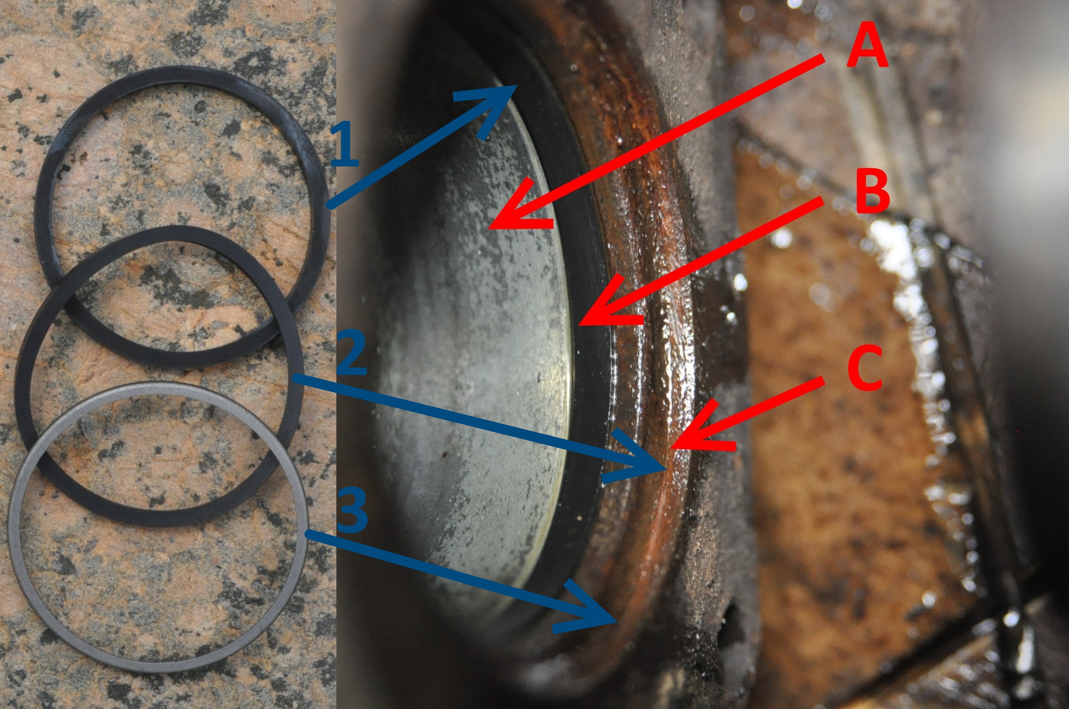

Je sens comme de la confusion dans l'air.
Mettons nous d'accord, donc Arnø (Alt+155) prétendant avoir perdu sa coupelle, non ce n'est pas un terme qui se substitue à rondelle; donc il nous ment!
Car en faite ce qu'il a perdu c'est disons une bague de protection métallique en L, repère 2 sur la photo, qui sert à protéger une bague en caoutchouc anti poussière, repère 3 sur la même photo.
La photo suivante, ce qui a put induire en erreur j'ai bien dis "induire" notre ami (sans e) Grabielle (avec deux ailes e), attiré par cette histoire confuse de rondelle, eu non, de coupelle dont je site les paroles:
Gabrie[color=#FF0000]lle[/color] a écrit :Je ne vois pas bien comment il peut être possible de changer la coupelle sans retirer le piston.
Je vous laisse la libre interprétation de ces paroles, sous des métaphores à peine cachées. Mais à l'aide le photo prise de l’intérieur des entrailles de l'étrier (encore un terme d'équitation, beurk! sale!). Non Gabrielle ne t'y trompe pas, la confusion ne vient pas de toi, nous on sait, on te connait, on te comprend et l'on voit clairement que l'on ne peut pas remettre la coupelle repérée B sur la photo, en place sans enlever le piston.
Gabrie[color=#FF0000]lle[/color] a écrit :. Ne sort surtout pas le cerclage metalique
Oui mais voilà le problème, c'est déjà fait... :mrgreen:

LØLØ a écrit : Mettons nous d'accord, donc Arnø (Alt+155) prétendant avoir perdu sa coupelle, non ce n'est pas un terme qui se substitue à rondelle; donc il nous ment!
Re,
Bon ben voilà, je suis démasqué... Je suis un "pseudo menteur" parce que je suis surtout un "noob" en mécanique :sm11:
LØLØ a bien compris mes propos, il s'agit bien de la bague de protection métallique en L qui est sortie de son logement. Elle ne s'est pas fait la malle, elle s'est juste délogée.
Donc, il ne s'agit pas de la coupelle externe, désolé du qui proquo :oops:.
Re,
Bref, j'y vais de ce pas car le soleil a décidé de s'installer aujourd'hui, autant en profiter ! Je vous dirai ce qu'il en est plus tard de ma tentative de remise en état.

Ce que vous appelez "coupelle extérieure" est un pare-poussière.
Mais: pourquoi un pare-poussière, me direz-vous, alors que la coupelle fait déjà office d'étanchéité?
C'est lié qu fonctionnement de ce système d'étanchéité, justement. La coupelle est de section carrée, et se trouve dans une gorge de l'étrier. Les types qui ont inventé l'étrier de frein à disque ont rapidement compris qu'il fallait que les plaquettes ne touchent pas le disque en permanence, mais qu'en même temps, ça serait sympa de s'affranchir de ressorts de rappel et de butées à régler sans arrêt comme sur les freins à tambours.
Donc ils se sont débrouillés pour que l'élasticité de la coupelle lui fasse faire des petits allers-retours, juste assez pour que le piston revienne un peu en arrière lorsque vous lâchez le frein. en fait le piston ne coulisse pas dans la coupelle lors d'un freinage, cette dernière le suit. Ce n'est qu'avec l'usure des plaquettes que le piston avance tout doucement dans l'alésage de l'étrier.
Et le pare-poussière, alors?
Le pare-poussière, son boulot, c'est d'empêcher la poussière de venir remplir le petit vide qui se fait (entre la gorge et la coupelle) à chaque aller-retour (déformation de la coupelle), car cette poussière empêcherait le retour du piston, donc des plaquettes qui frottent en permanence.
De même, les poussières qui se trouvent entre piston et alésage d'étrier vont rayer le piston, et qu'au prochain changement de plaquettes, quand vous enfoncez le piston, les rayures risquent de compromettre l'étanchéité de la chose.
Pour moi: remonter le pare-poussière seul sans tout démonter pour nettoyer, pourquoi pas en dépannage, mais s'attendre à une intervention à plus ou moins brève échéance.

Bon, c'est fait, tout est en place et mon étrier a retrouvé son aspect d'origine. Pas la peine de le changer en effet, reste maintenant à surveiller tout ça et à vérifier que le pare poussière ne se fait plus la malle.

Ben, j'avais bien compris que la coupelle ne pouvait être que le joint racleur avec son armature, pas le joint interne.
