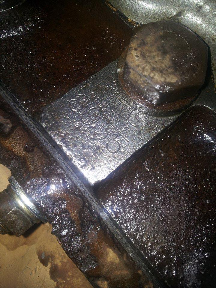

Je n'arrive pas bien a lire les lettres sur la culasse !! ...c8935 ??
Re: culasse 8:1 ou 7:1
sa doit etre brc 8935
sa c est un peu effacé avec le temps mais sa doit etre ça

thomas88 a écrit :sa doit etre brc 8935
Non , c'est pas ça !! j'ai essayé aussi frc , prc .. mais sans succès !!

salut , j 'ai mis de la peinture et ensuite je l ai effacée , c 'est ERC 8935 ,

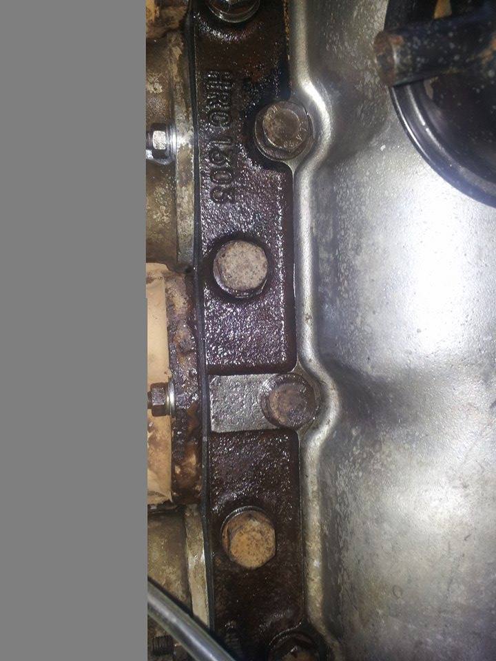

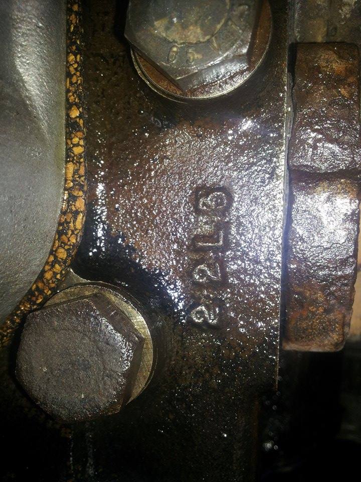

il y a aussi ces autres numéro sur la culasse :
thomas
thomas

Rien de mieux avec ces nouveaux N° !!
Tout me rapporte a ETC5412 / ldf109300 ,dont le taux de compression n'est pas spécifié !!!!
sur ma doc des 90/110 en 2,25 5 paliers , c'est du 8.1 !!
D'après ton N° moteur je ne trouve pas !

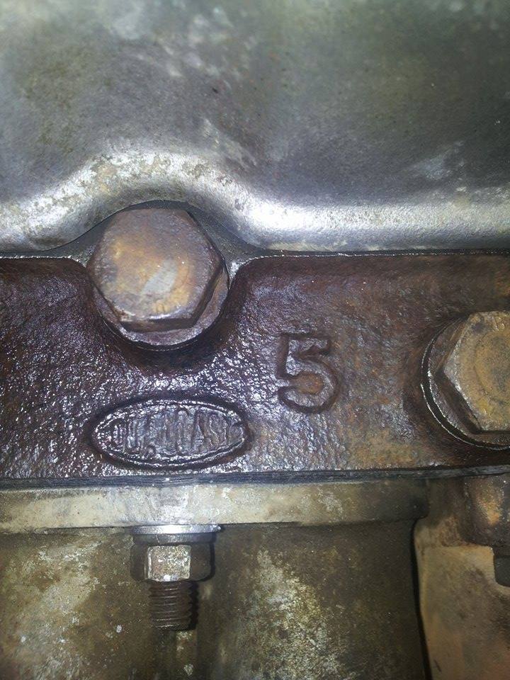

D'après tes marques, c'est bien une culasse d'origine, début 1980.
Le 8, plutot les deux O qui font un 8, n'est pas toujours indiqué. ERC 8935 signifie que la visserie de la culasse est métrique
Et enfin, HRC 1303 + Qualcast (nom de la fonderie) avec le chiffre (5), indique que tes sièges de soupapes d'échappement sont renforcés
Pour moi, c'est un 8:1.

Ta culasse ERC 8935, taux de compression 8:1. C'est déjà une culasse métrique, prévue pour les 2.5. Sur la culasse coté carburateur vers le centre tu ne trouves pas un 8 ?
Avec les sièges de soupape d'échappement renforcés le N° de fonderie HRC1303 le confirme.
