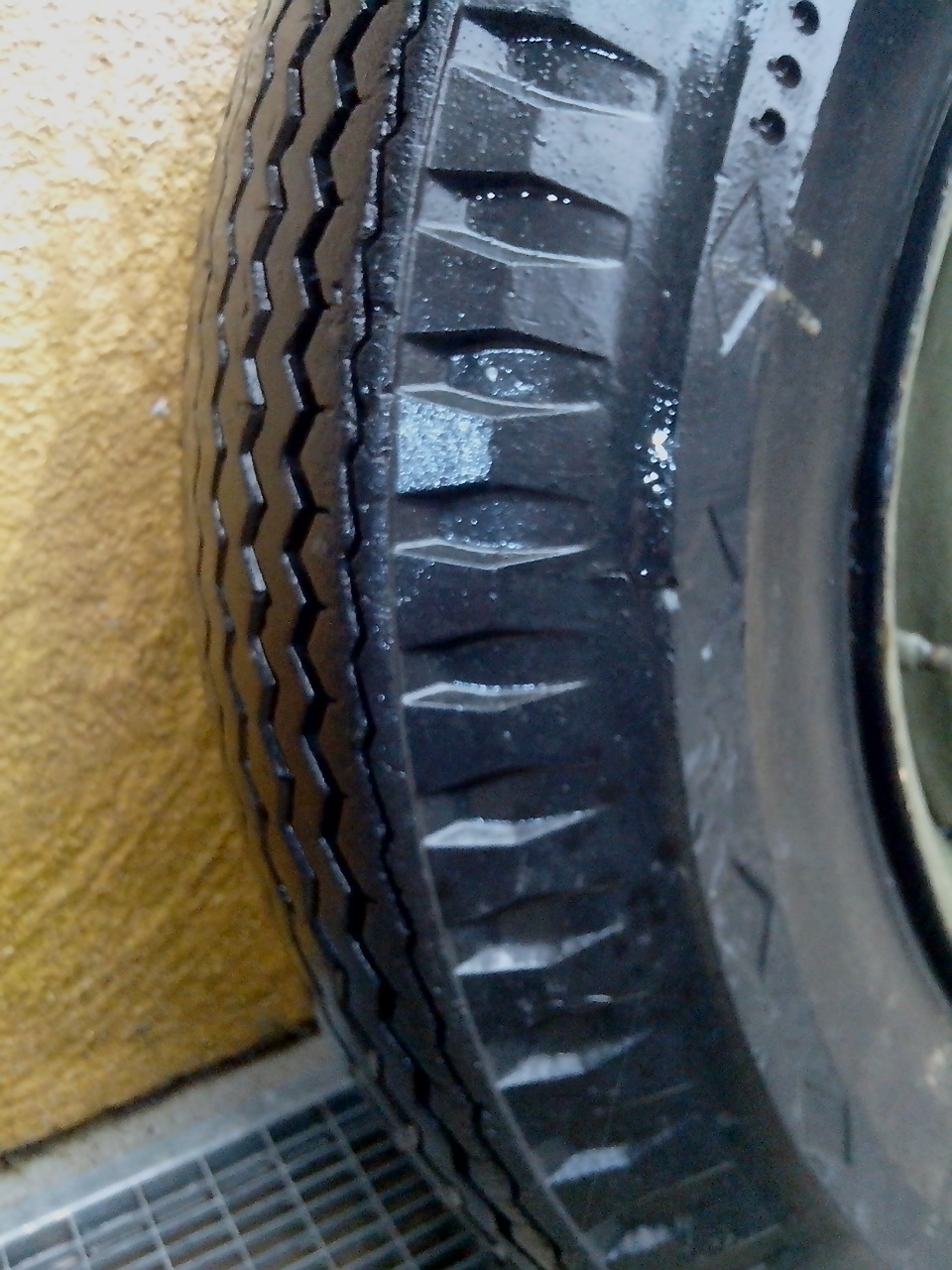

sur les pneus de la sankey ça fait plus vrai

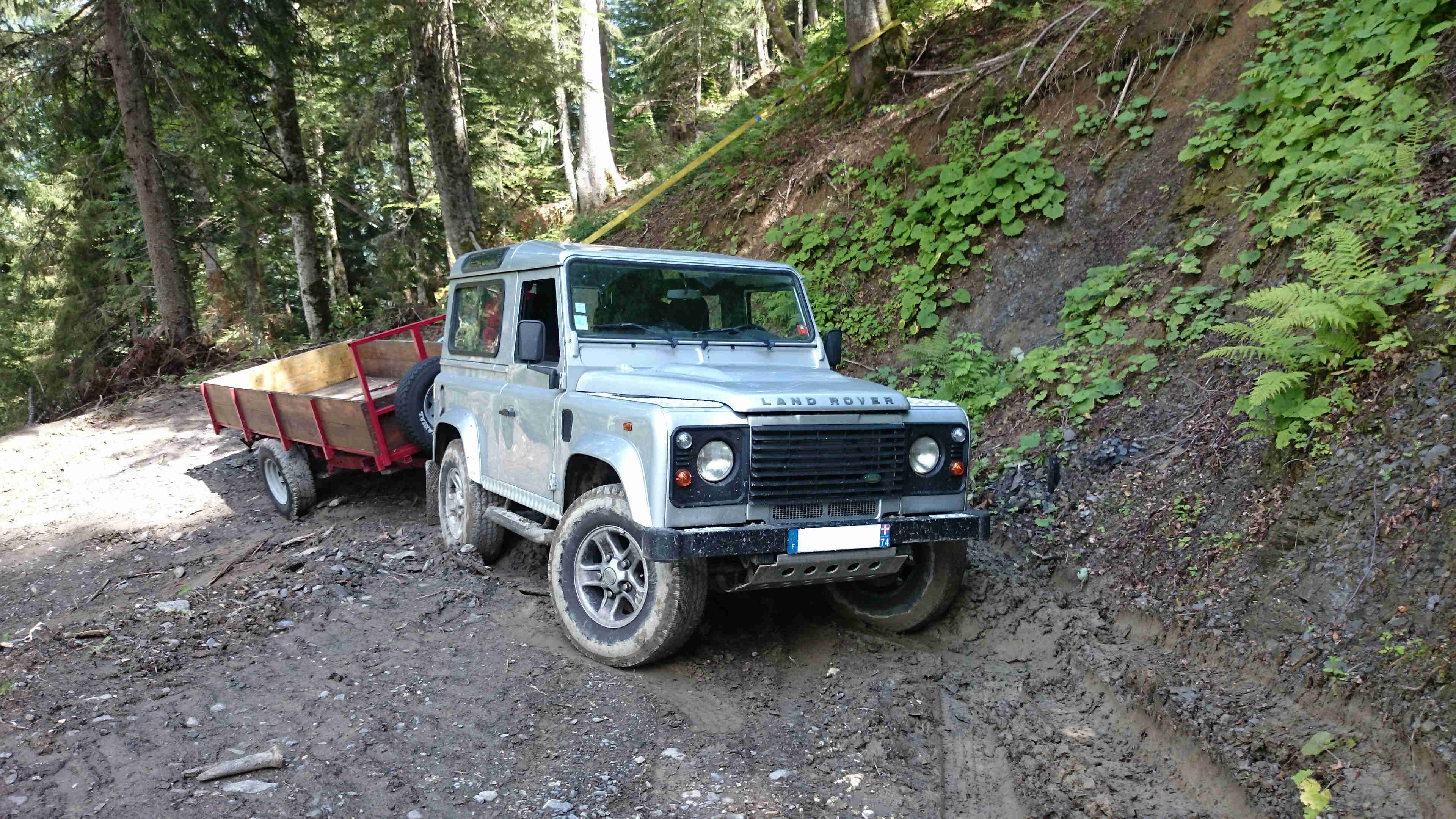

Bonjour, une question sur le montage et le choix de Michelin O/R.
Je vais utiliser mon defender 90TD4 pour monter des matériaux (sable...) en remorque, pour réparer un alpage en montagne (route forestière avec de forte pente, et des virages serrés) . C'est une remorque double essieux de 3,5T de PTAC... Donc lourde.
J'ai prévu de changer mes pneus ( général grabber TR mixte d'origine (235/85 R16) monter sur jante Alu... Catastrophique en terrain gras...). J'ai un jeu de roue pneu hiver ( nokian hakapelita LT 235/85 R16). Je prevois de rouler 4000 km par an avec ce train de pneu dont 3800 sur route.
Je pensais sur vos recommandations remplacer mes général grabber par du Michelin O/R.
Quelques questions sur le pneu:
1/ est ce que je peux monter ces pneus sur mes jantes alu d'origine? tubeless?
2/quel dimensions? 7.50x16 ou 235/85 R16? (ornières large sur ce chemin empruntés par des tracteurs forestier, mais rayon de virage faible souhaiter...)

sur ce type de chemin bien gras en sous bois forte pente, charge lourde au c...il te faut des MUD quelque soit la marque avec des sculptures qui débourrent bien donc 2 trains de roues dédiées à cet usage. Pour les michelins ça dépend de ton budget....

Oui tu peux les monter. Les O/R sont tube et tubeless en même temps et sont bien pour le genre de hors goudron de ta région. Attention tout de même sur route les jours de pluie.Philka74 a écrit : Quelques questions sur le pneu:
Sur les jantes d'alu d'orgine LR tel que sur ta photo, donc 7" de large : 235/85 sans hésiter.2/quel dimensions? 7.50x16 ou 235/85 R16? (ornières large sur ce chemin empruntés par des tracteurs forestier, mais rayon de virage faible souhaiter...)

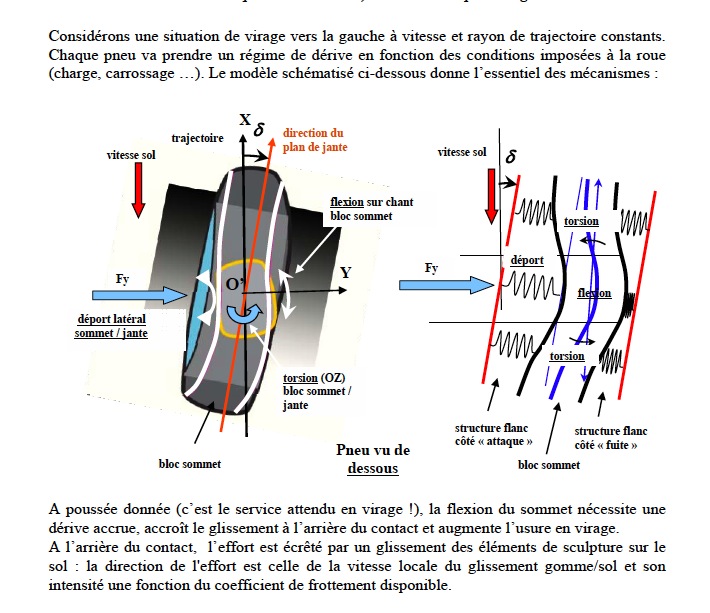

Salut et oui, la contradiction comme le contrebraquage peuvent être utiles à redresser la trajectoirekebir31 a écrit :Permets moi de te contredire.
Ces pneus étaient en monte d'origine sur Defender, je pense depuis 2005, et on en a retrouvé beaucoup sur le bon coin ou d'autres sites d'annonces car les gens les changeaient rapidement, même avec peu de kilomètres, pour des pneus plus cramponnés (type mud) ou pour des mixtes plus adaptés à la piste et au sable (type T/A KO)kebir31 a écrit :je me suis trouvé des pneus pas chers pour le 130 (donc pour l'usage principal "route"). Ces pneus "pas chers", il se trouve que ce sont justement les Grabber TR.
Reste à savoir ce que tu achètes alors, un Grabber TR à peine usé mais qui a 6 à 8 ans d'âge, qui a séché dans un recoin de hangar, ou pire exposé au dehors depuis un paquet de temps, ne te fera pas un bon pneumatique. Un caoutchouc qui a séché perd inévitablement en adhérence, même si la sculpture de la bande de roulement paraît convenable.
Il y a une première chose, les pneus General Tire (comme par exemple les Grabber) ou bien les Cooper (comme les Discovery S/T ou STT) sont des pneus de conception US, je parle en architecture du pneu. Or, la particularité des routes aux US, contrairement à chez nous où on a de la départementale sinueuse, ils ont de la ligne droite. La conception des carcasses de pneus ne répond pas au même cahier des charges.kebir31 a écrit : dans les virages, j'ai l'impression qu'il se déforme énormément: quand je braque il n'y a d'abord pas de réaction, j'augmente l'angle de braquage, ça se met à tourner, et là tout d'un coup, survirage extrême, limite dangereux.
Il y a une deuxième chose, tu as trouvé des Grabber en 235/85 R16 j'imagine, que tu as montés sur quelle taille de jantes ? Est-ce qu'ils n'étaient pas un poil trop serrés dans une jante un poil trop étroite ?
Quoiqu'il en soit je comprends ce que tu veux dire par déformation excessive en virage, il y a une souplesse et une torsion, avec soudainement une réaction. Et avec la charge d'un 130 ce ne sont pas des carcasses suffisamment fermes. Et cela nécessite de trouver un autre équilibre de pressions que les pressions que tu mets avec un XZL O/R.
En résumé tu t'es trouvé des pneus pas chers mais qui ne convenaient pas du tout, ni à ton 130, ni à ton habitude des XZL O/R ou même d'un ancien Michelin comme le XS.
