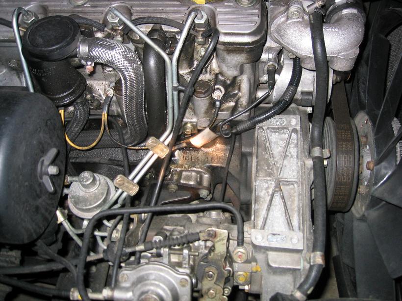

Chez les indépendants, certaines pièces moteur sont triées par moteur. Vu ton véhicule, s'il n'a pas eu de modifications, c'est un 16L suivi par 5 chiffres. Regarde vers l'avant du moteur, sur le coté du bloque moteur juste sous le premier injecteur.
