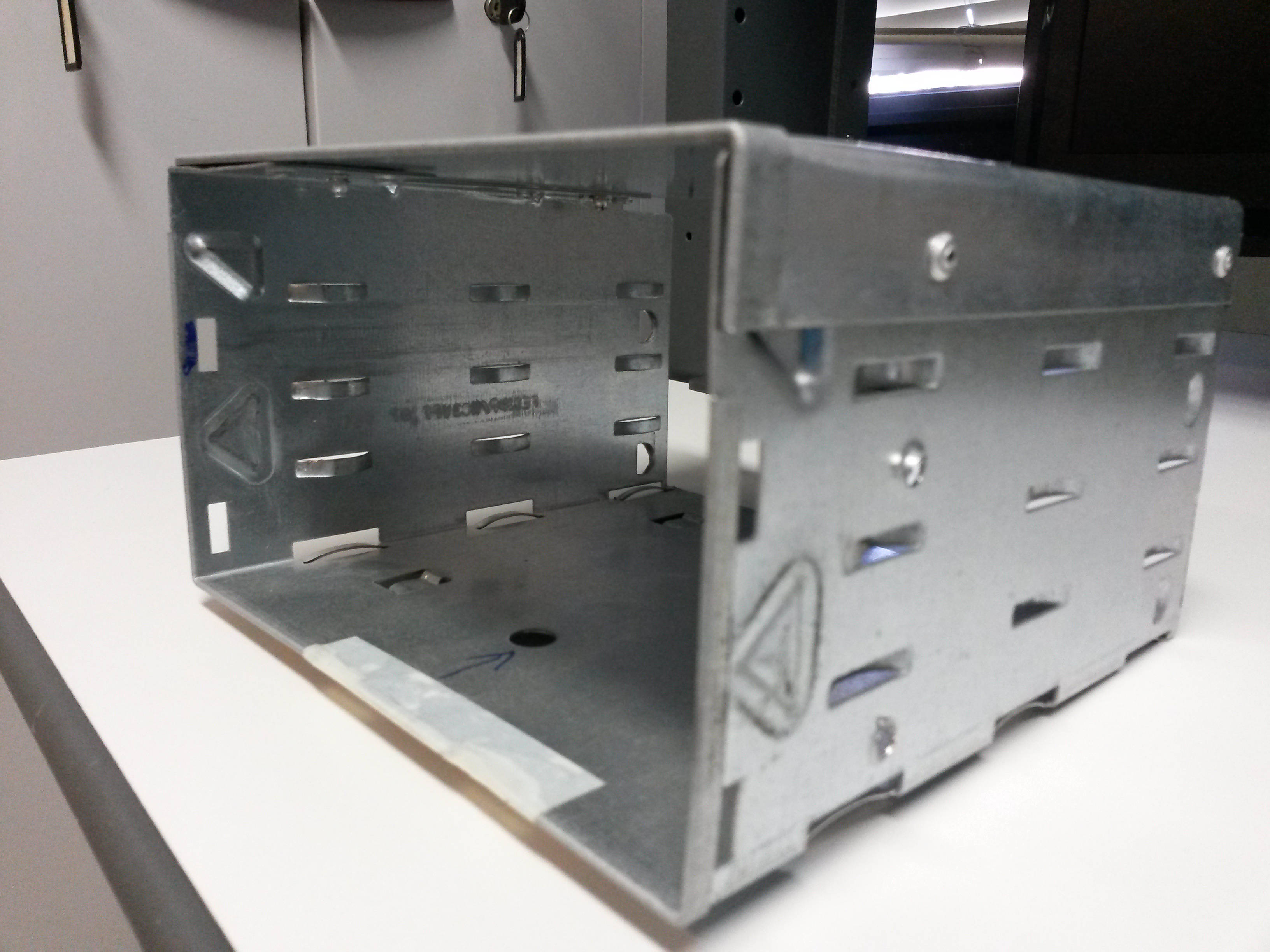

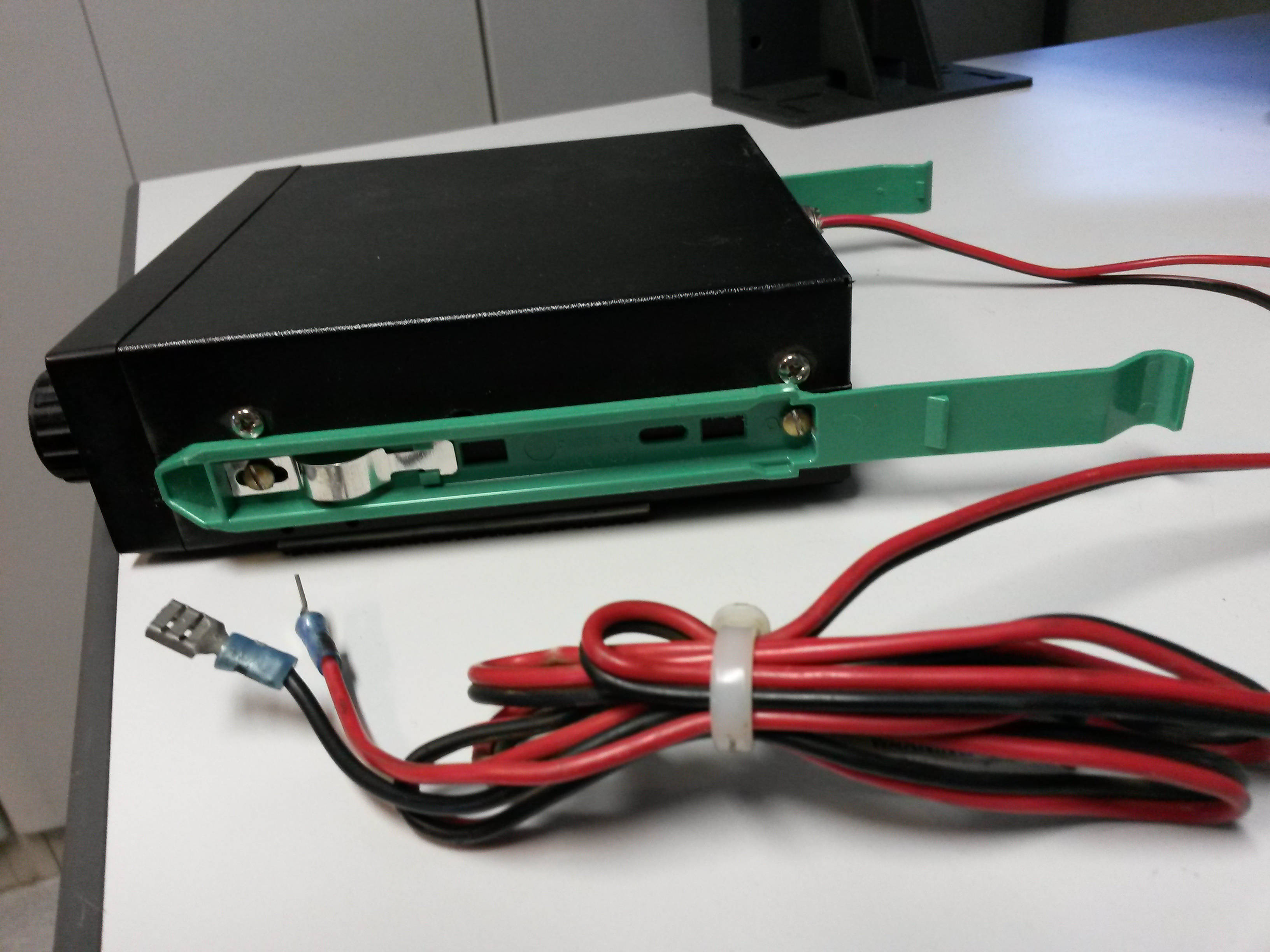

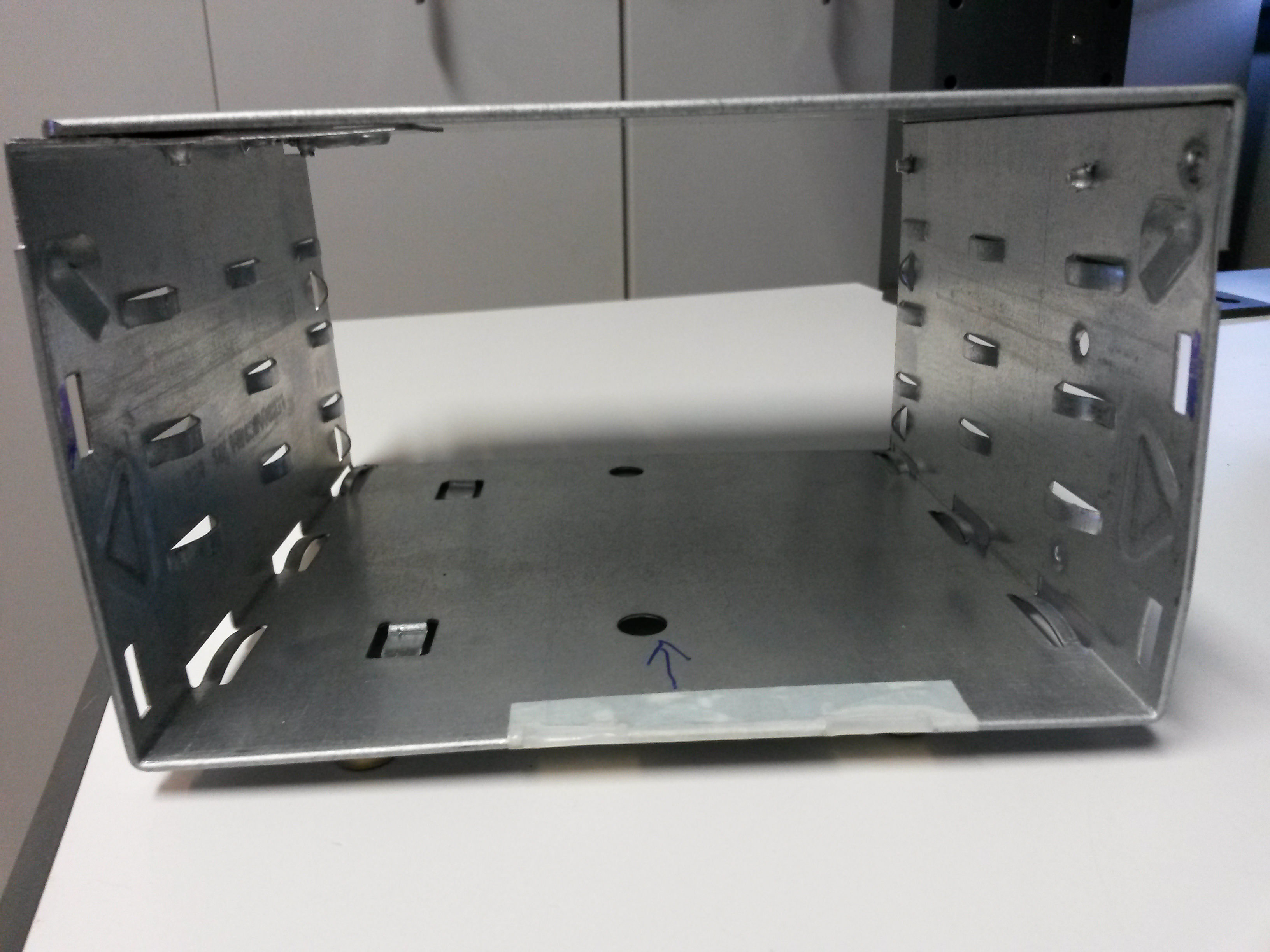

C'est comme cela que j'ai récupéré un rack support de lecteur de cd-rom d'un vieil ordinateur.

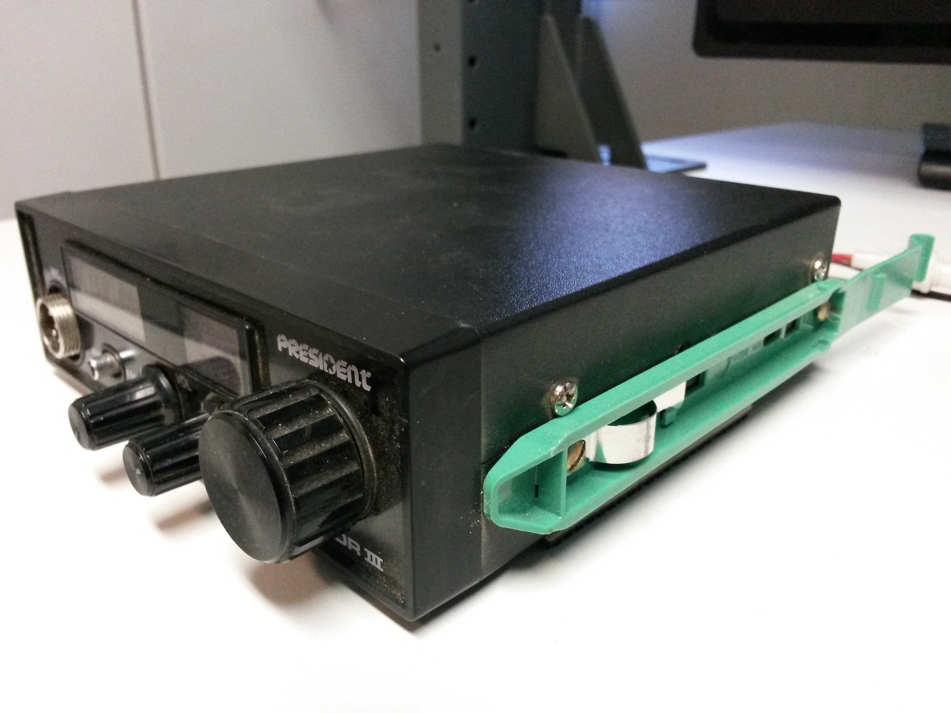

Que j'ai découpé et ajusté aux dimensions de ma CB et V.H.F.

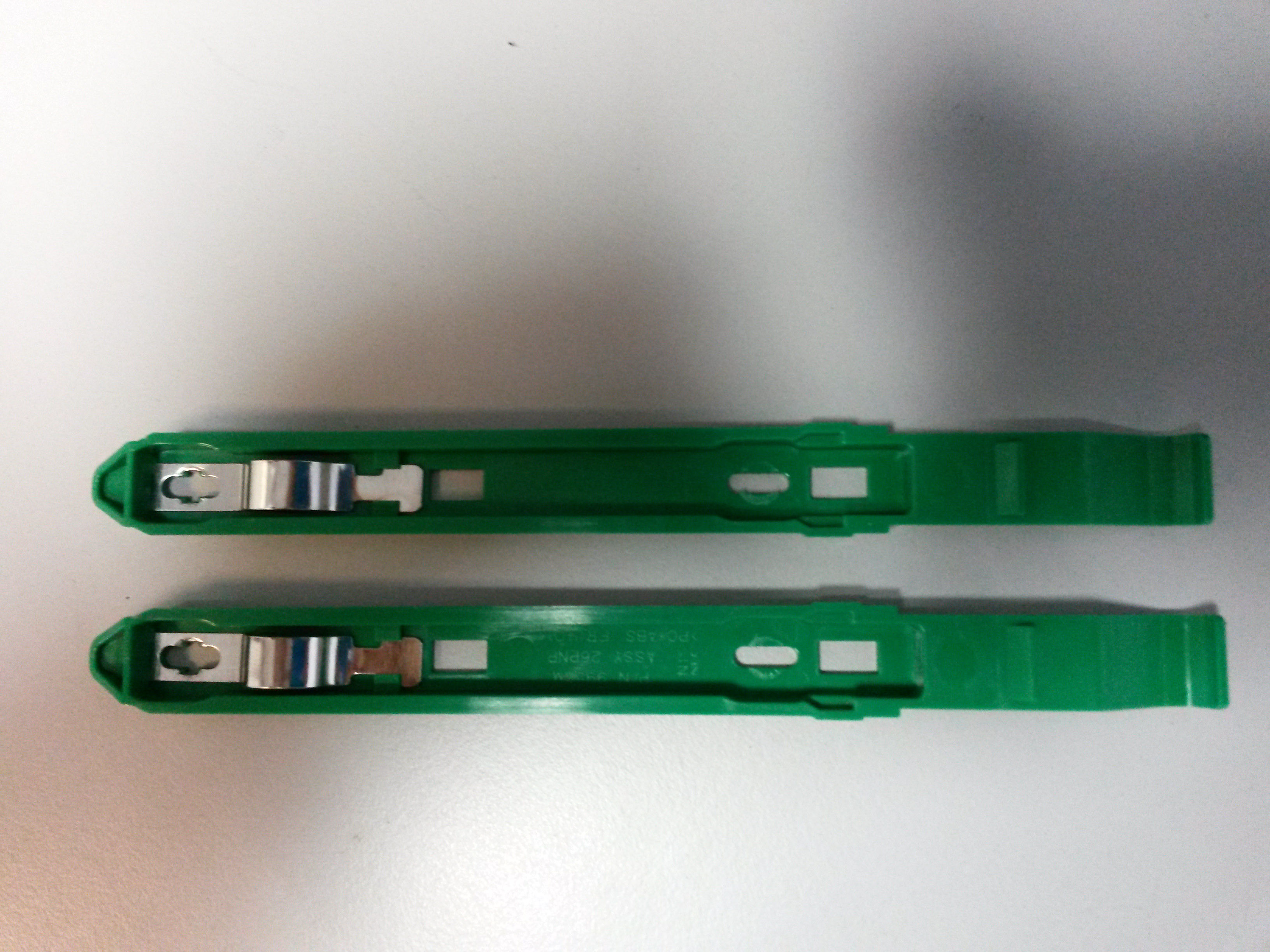

J'ai également récupéré le système de rails qui permet de fixer la CB à l'intérieur du rack.
J'ai bien sûr ajusté la largeur de l'ensemble à celle du rack avec des rondelles téflon.
Idem pour la V.H.F. ce qui permettra de déposer plus rapidement cet équipement lors des passages de frontière.

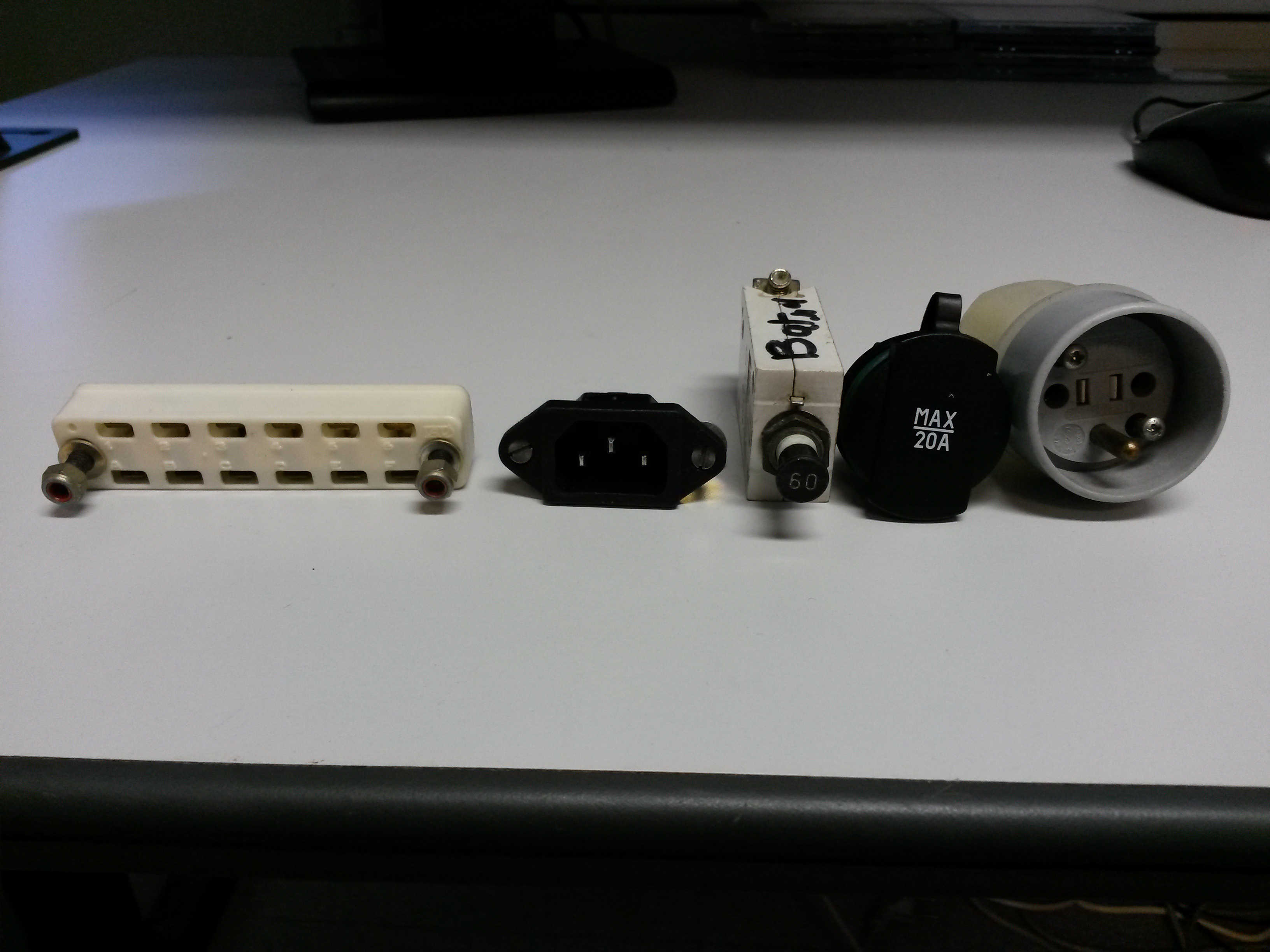

Différents accessoires électriques composant la réalisation.

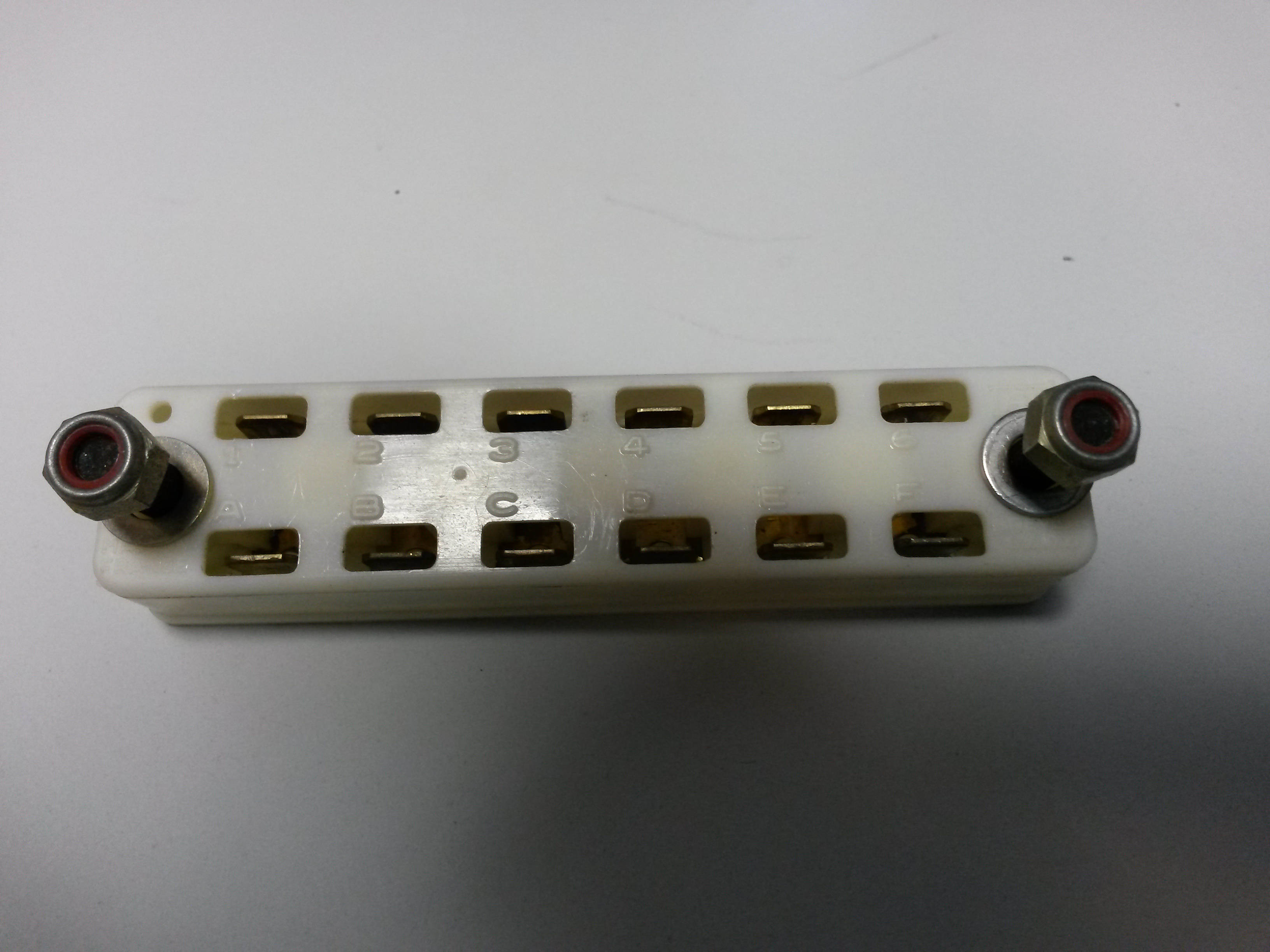

Une barre bus pour distribuer le + 12 V et la même pour le -.

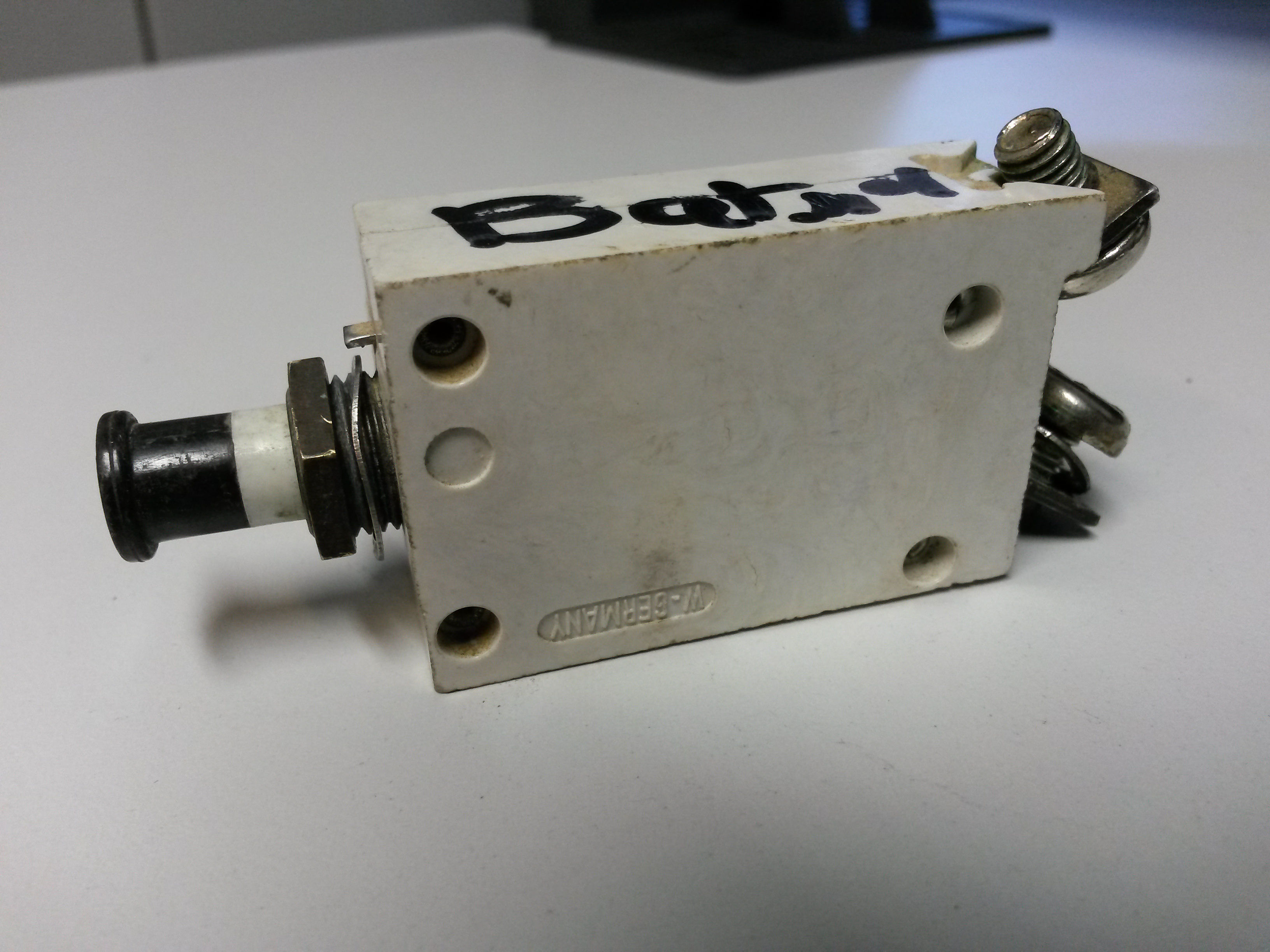

Des breakers qui protégeront les différents éléments et qui font également office d'interrupteurs.

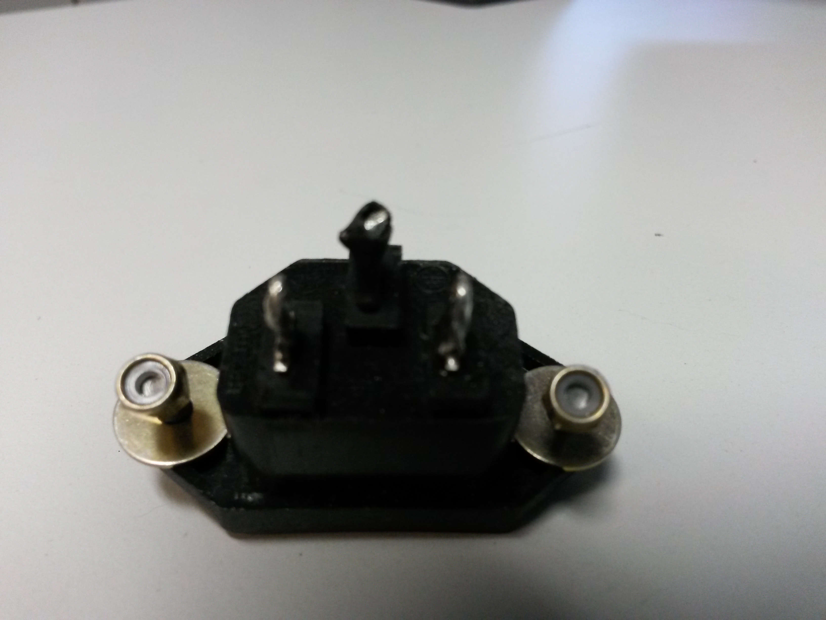

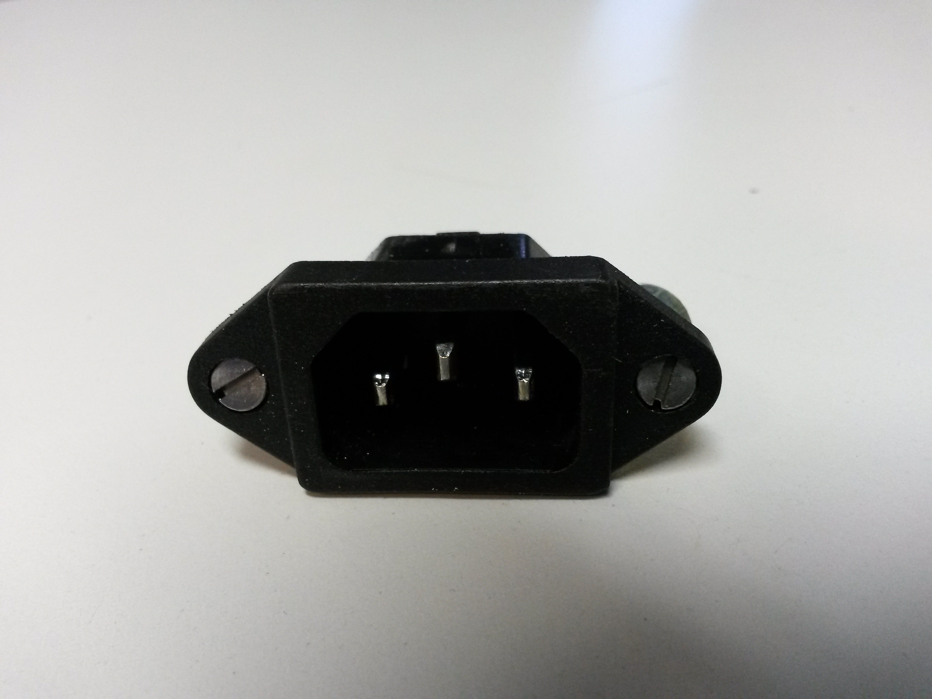

Des prises 220 v récupérées dans de vieux blocs d'alimentation d'ordinateurs.

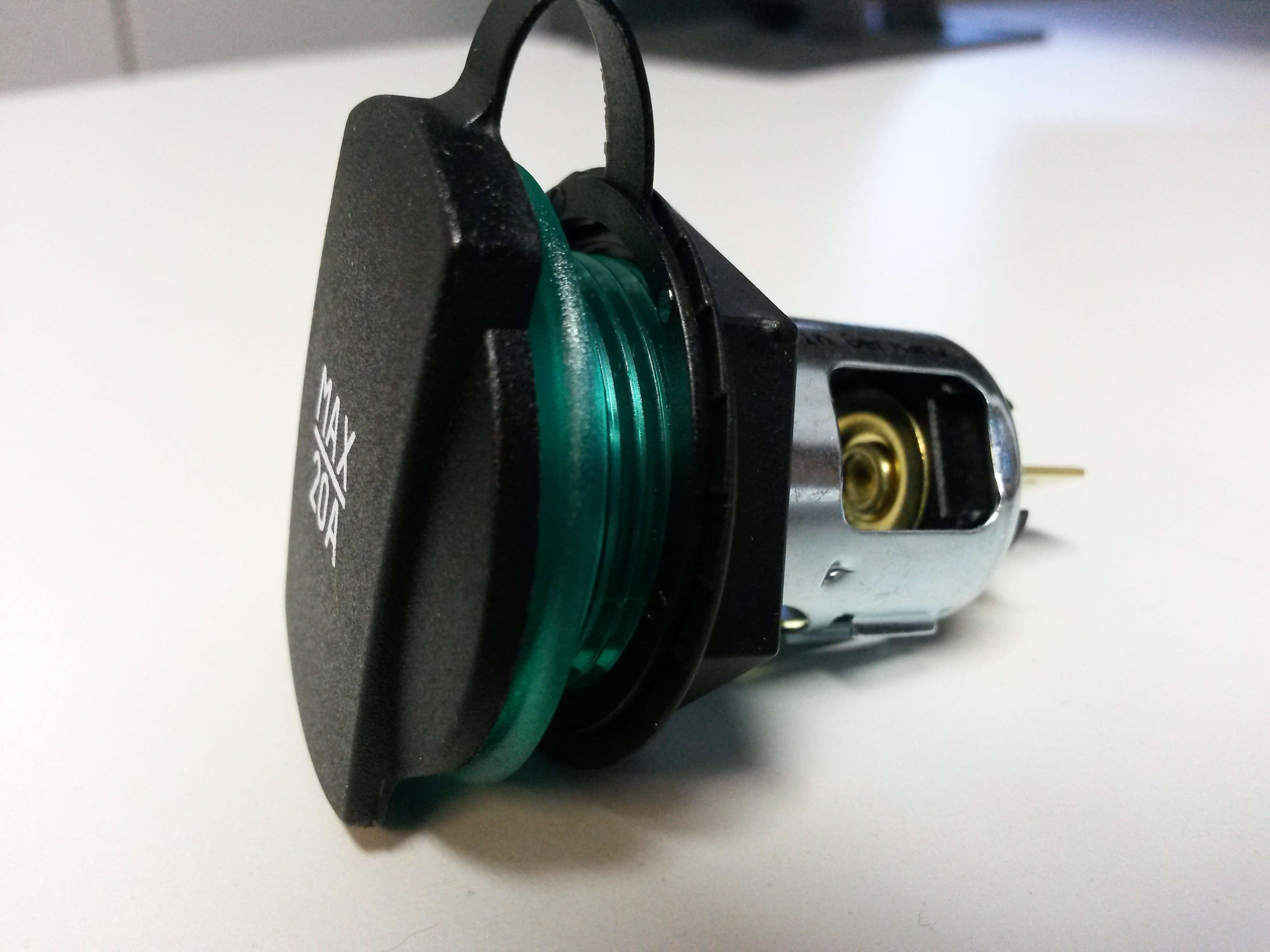

Des prises allume-cigare achetées chez un électricien automobile.

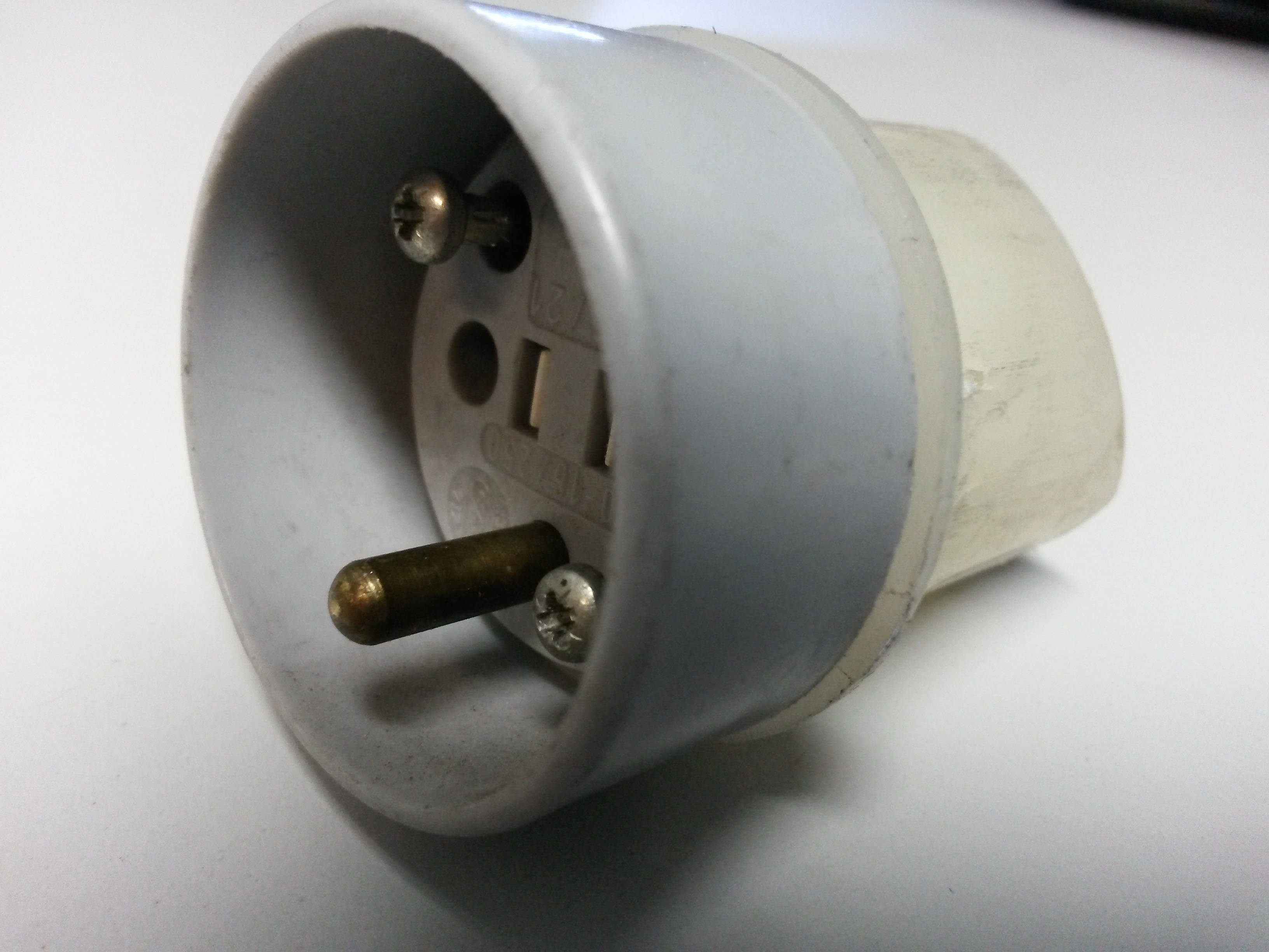

J'ai cherché un bon moment une vielle prise 220 V qui ne prenne pas trop de place.

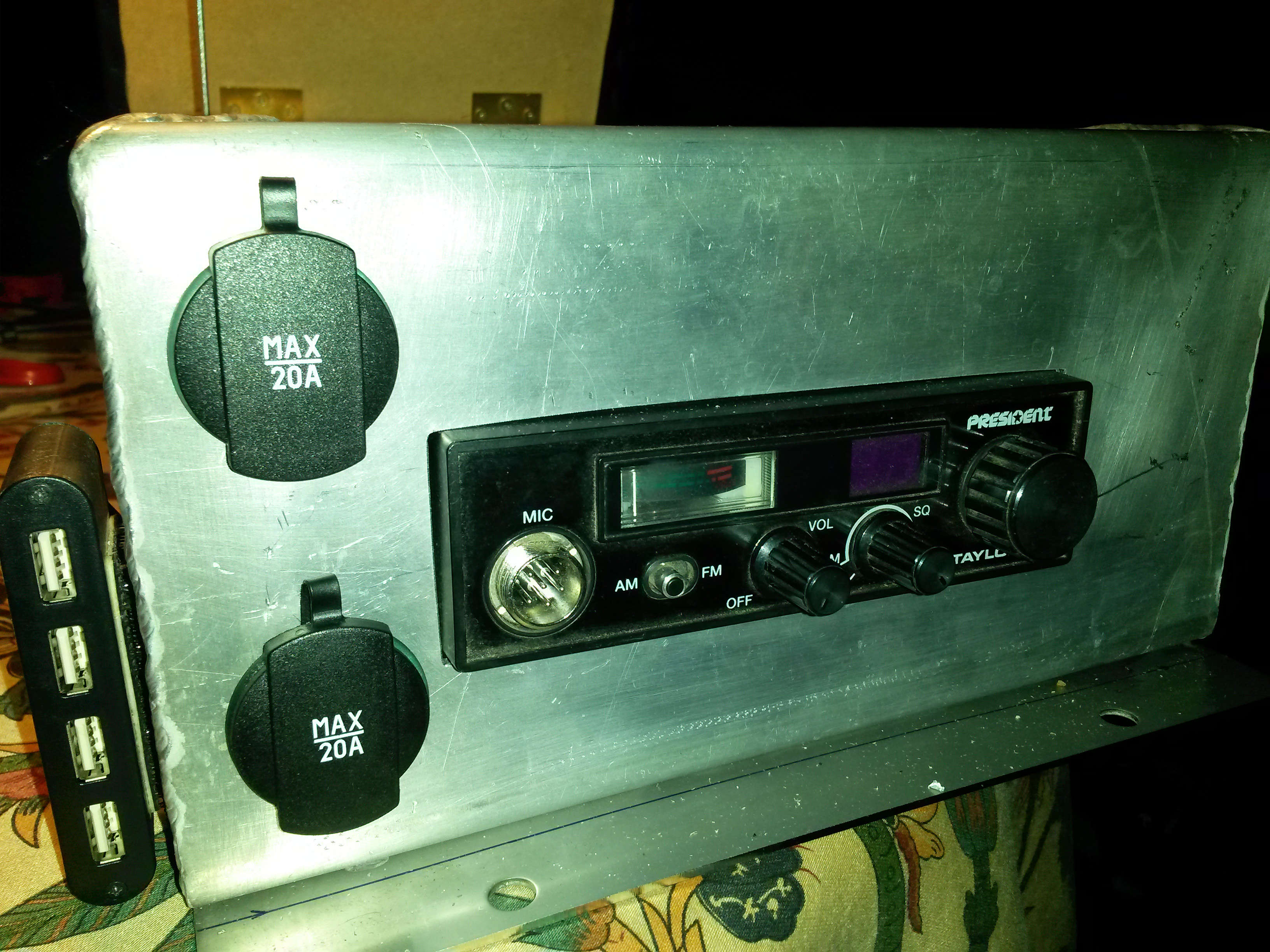

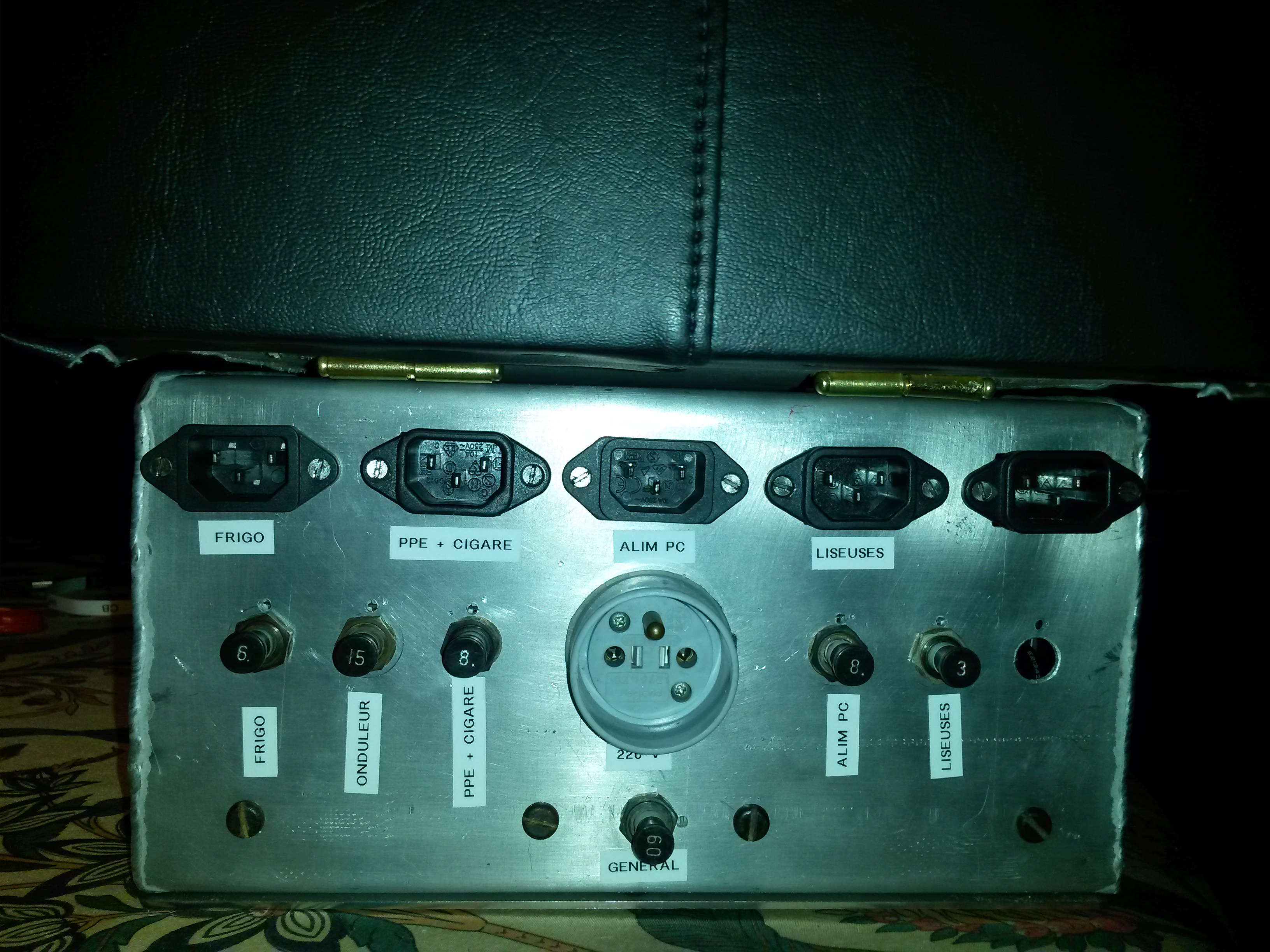

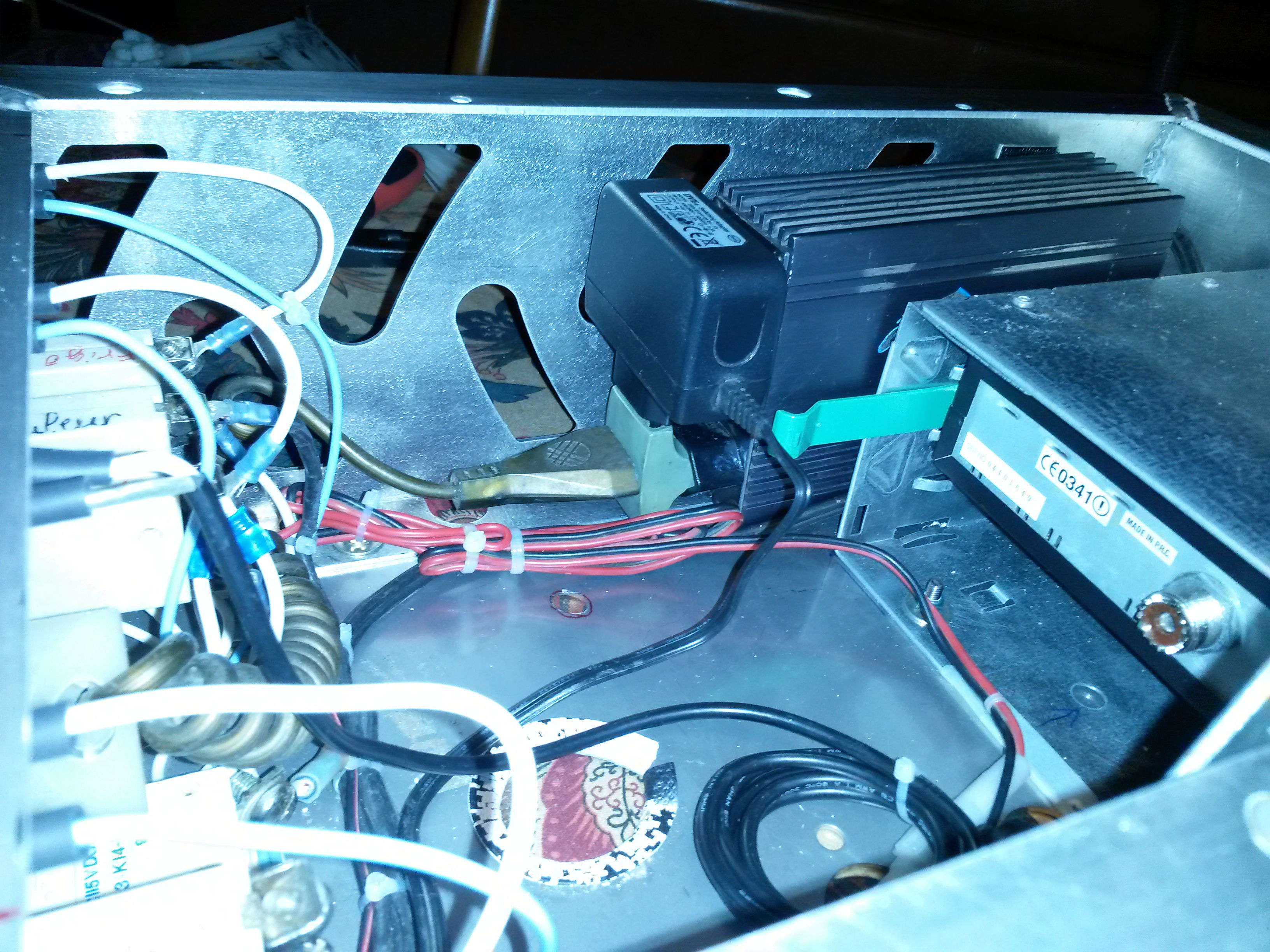

La face avant, une fois équipée.
La face arrière.

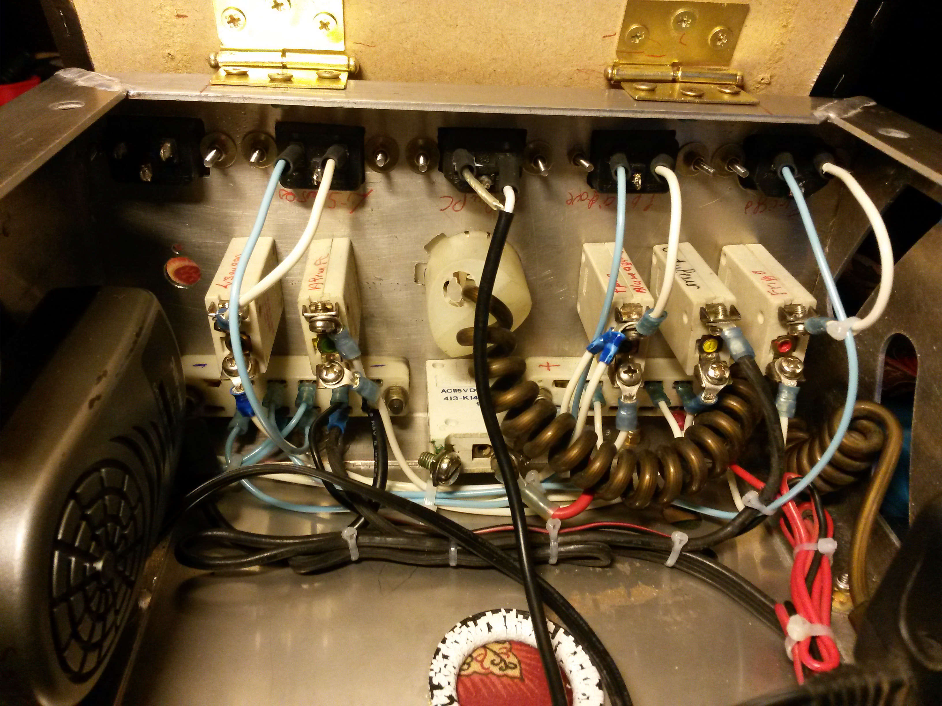

Vue de la face arrière câblée.
Vue générale.

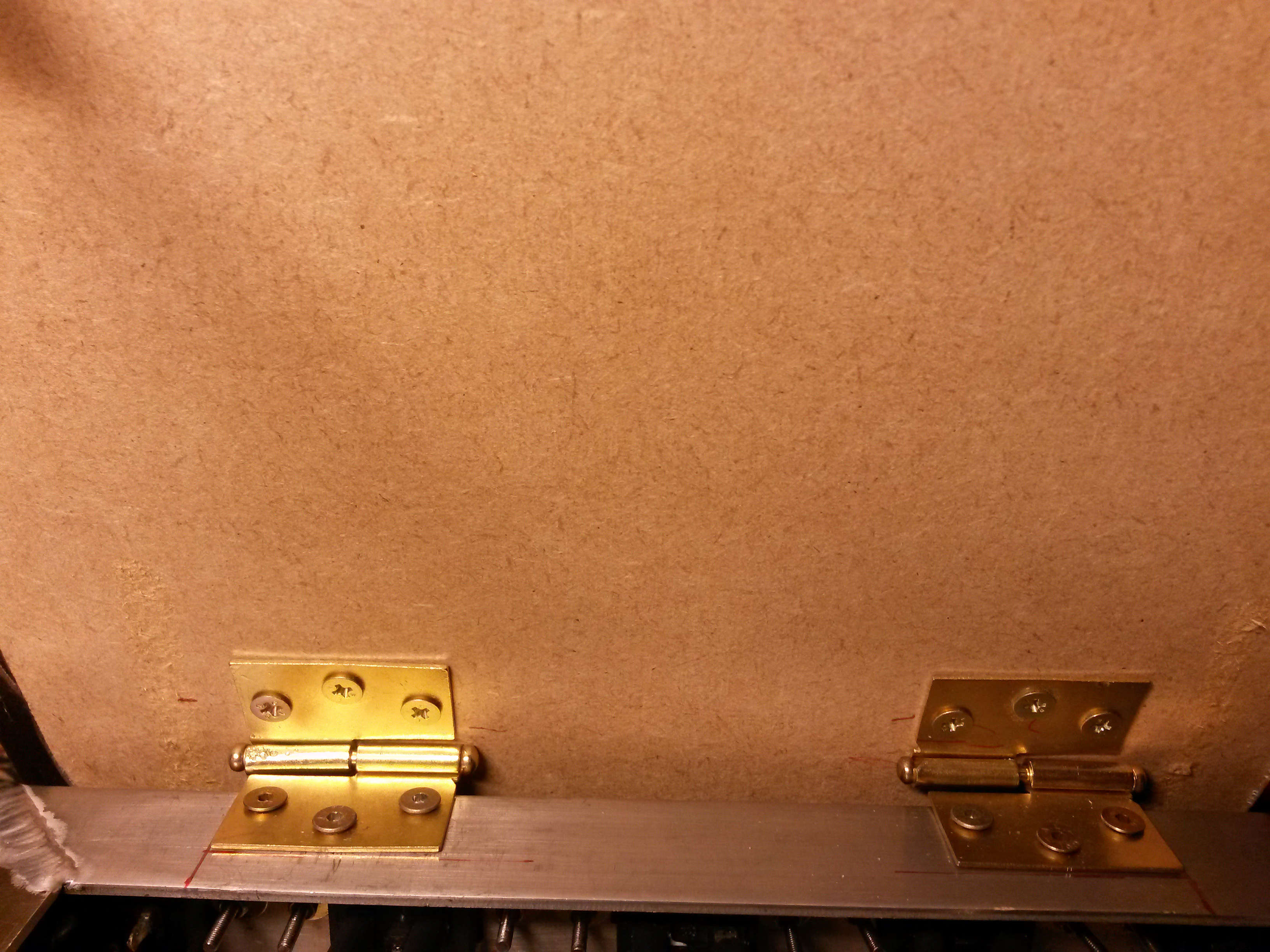

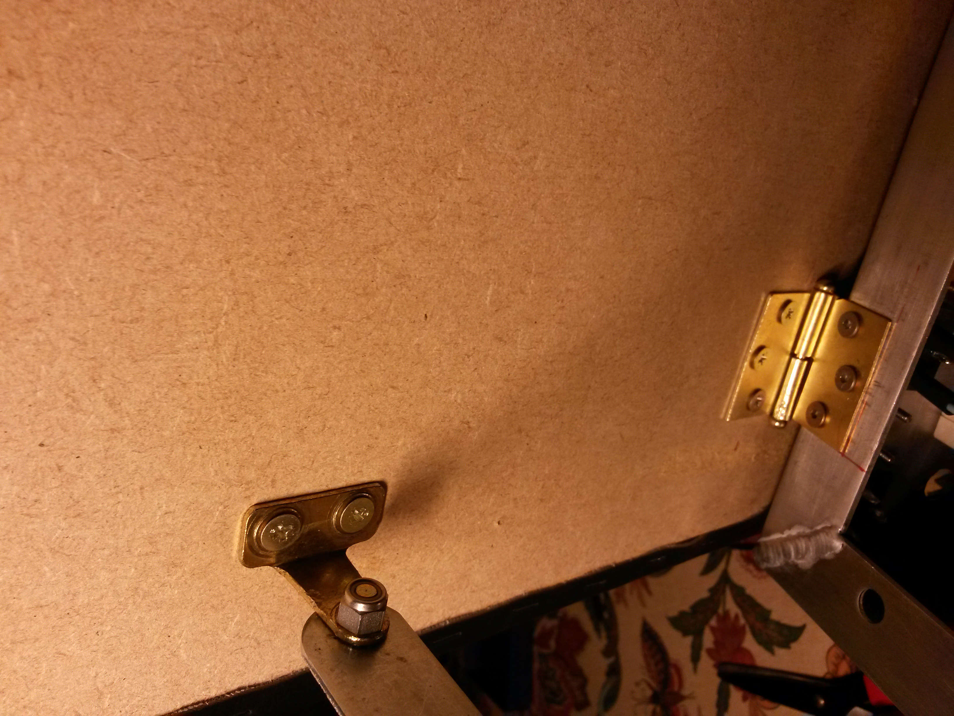

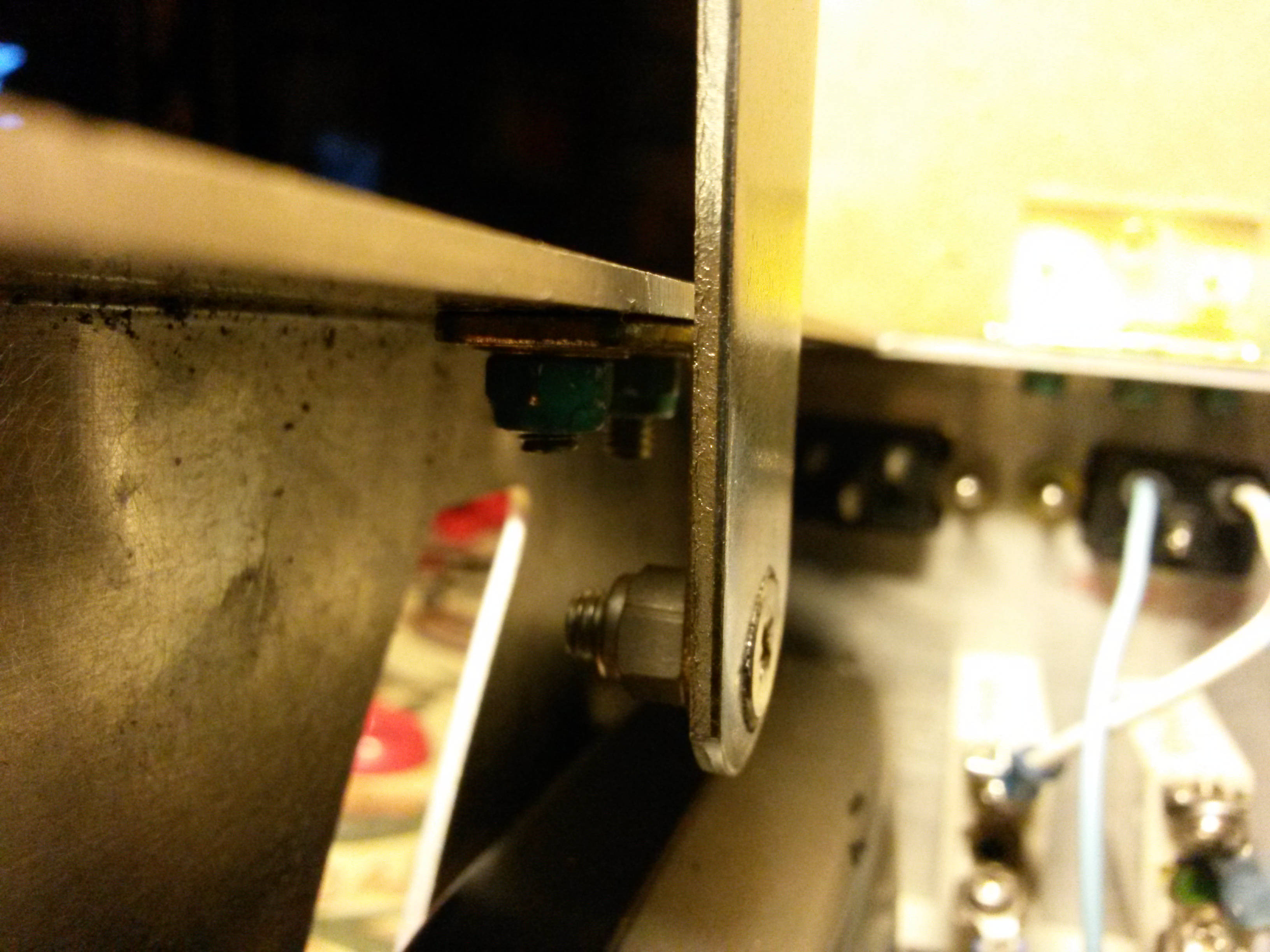

J'ai fixé sur cette réhausse; un cubby-box à l'aide de charnières.
Afin de limiter l'ouverture du cubby-box, j'ai installé un compas.
Détail de la fixation haute du compas.
Détail de la fixation basse du compas.
La hauteur des deux éléments l'un sur l'autre ne sont pas trop gênant.
Ca permet de passer les vitesses en laissant l'avant bras posé sur le cubby-box.

Est ce une bonde en cas d'inondation que tu as placer au fond ?
Est ce que la sortie alim PC, c'est du 220V et la liseuse du 12V ?
Sur la face arrière, as tu prévu une protection contre les pieds des passagers ? J'ai des mômes avec copains, qu'il est parfois difficile de contrôler lorsque qu'ils chahutent à l'arrière où avec les bottes crottées. Donc toutes les prises et les fusibles réarmables, me paraissent vulnérables.

En fait ce que tu vois, c'est la toile cirée.
La réhausse une fois en place dans le Def, cet orifice est obsturée par le passe cloison du véhicule.
La sortie alim pc est du 12v. J'ai dans la réhausse un convertisseur de tension réglable en fonction de la tension d'alimentation nécessaire.
L'alimentation des liseuses est également en 12 V continu.
Il n'y a que la prise 220 V alternatif qui est alimentée par un onduleur qui est là ou cas ou.
Je n'ai pas prévu de protection pour les breakers, mes enfants étant plus grands...
L'avantage des breakers, c'est qu'une fois qu'ils sont enclenchés, il n'y a pas grand chose qui dépasse.
