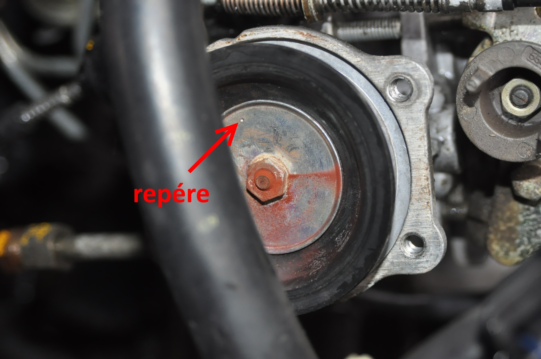

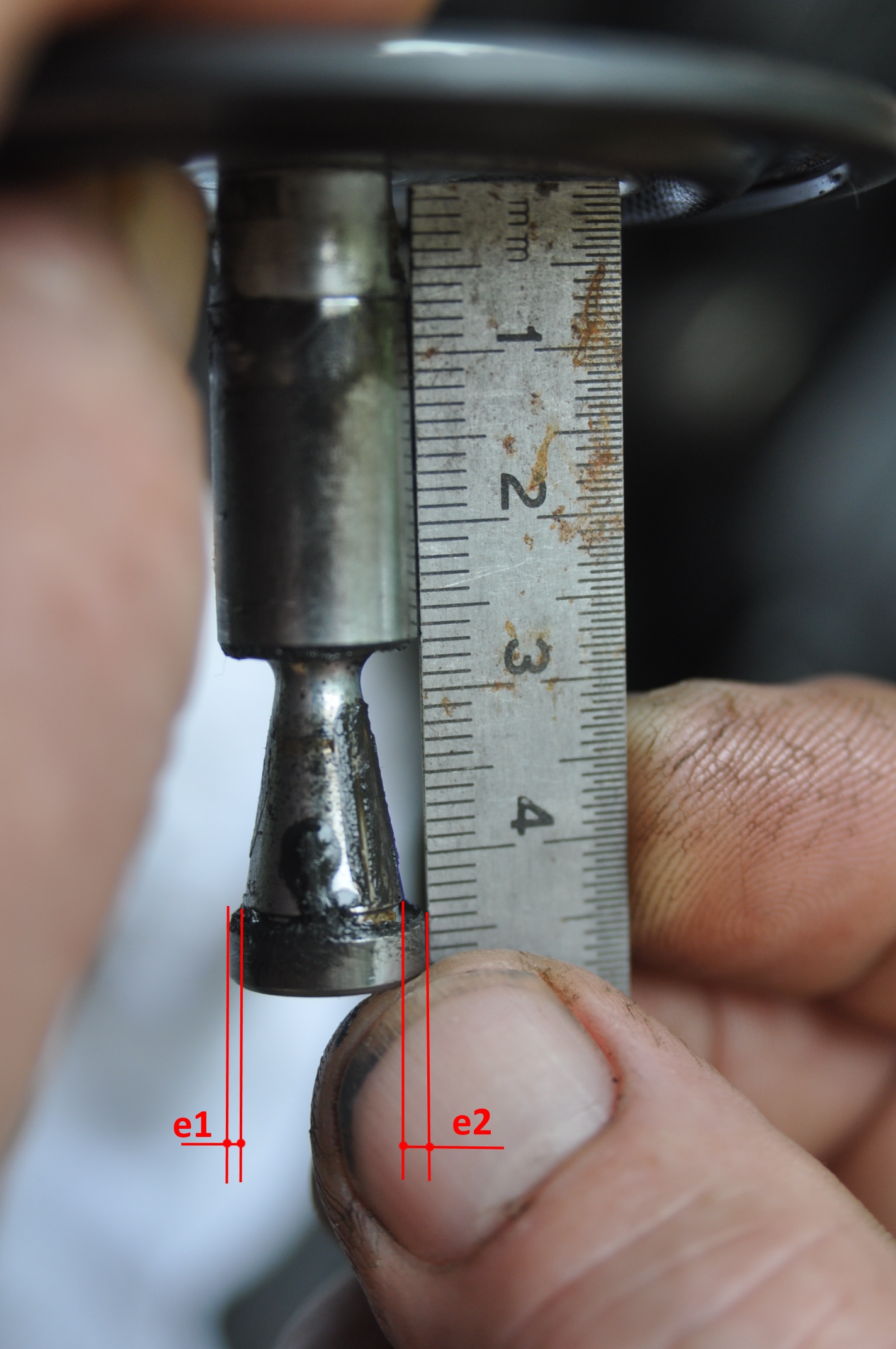

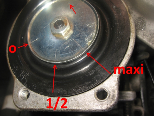

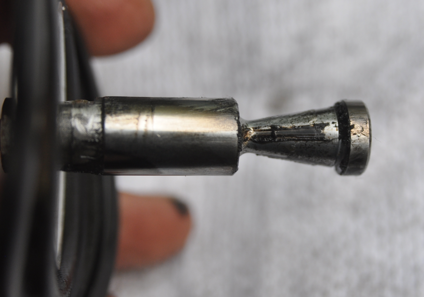

Avant regardes, après avoir ouvert le couvercle qui tient avec 4 vis sur le haut de ta pompe, sur le support de la membrane, si il n'y a pas un repère soit d'origine, Soit fait à l'aide d'une pointe pour repérer la position d'origine du doigt... (de Pastis, car le blanc, vue mon état cela ne m'est pas conseillé.) la position maxi et la position intermédiaire sur laquelle je te conseillerai de replacer ta membrane ou plutôt doigt si ton système a été touché. La position O repère la position du réglage d'origine. Normalement, elle correspond à la première marque laissée par le doigt palpeur sur le cône. Si ta pompe a été touché, il y a des chances que tu trouves une deuxième marques sur le cône voir une troisième . Le but de l’optimisation étant de faire en sorte que le doigt palpeur sorte au maximum, on place donc en face de celui ci la partie du cône la plus excentrée, donc vers le coté e2 Vois aussi si la bague de plombage de la vis de richesse sur la pompe a été dessertie. Celle là si tu y touches, il faut vraiment y aller par 1/16 de tour. Sur l'exemple elle n'est plus protéger par la bague qui empêche de la tourner. Je crois que son réglage fonctionne à l'inverse de la logique , il faut serrer pour augmenter et desserrer pour diminuer la richesse, et a priori tu serais un peu trop riche.
Mais bon avant de toucher va voir ces thème: Optimisé ou pas ? et son lien associé vers Optimisation pompe à injection Bosch VE.
