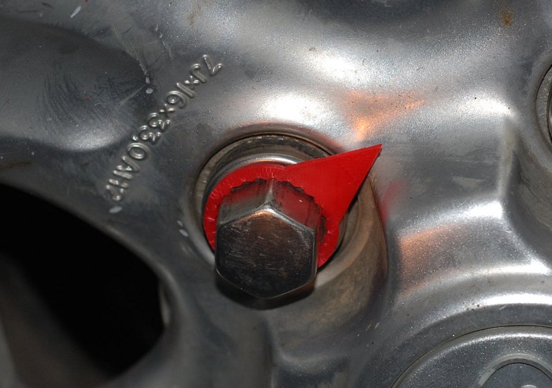

J'ai pensé avoir trouvé la solution en regardant ce qui se fait sur les camions avec les indicateurs de desserrage fluo. C'est moche mais c'est vachement sécu je trouve.
Bref, mon souci c'est que ces indicateurs peuvent certes se trouver à l'unité en 30 mm voire plus (pour camion) mais pas en 27... Dans ce cas, même si ça existe bien en 27, ces indicateurs sont conditionnés par 100... Cela fait beaucoup pour un Land :( et à presque 1 euro l'unité, cela fait cher le bout de plastique !

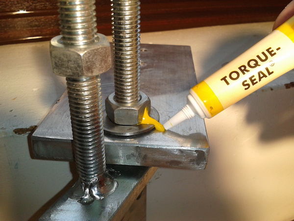

Au boulot on utilise du Torque Seal.
Et il y a toutes les couleurs.

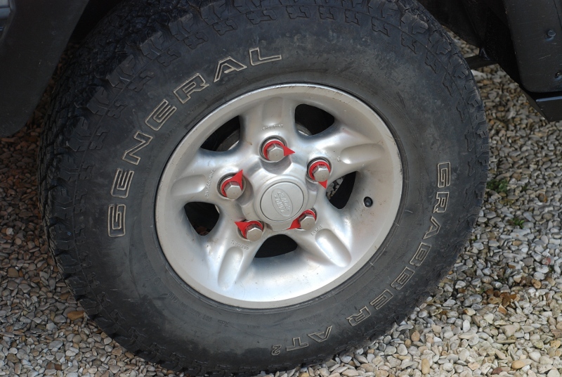

Voilà qui est fait, j'ai réalisé l'indicateur en 3D et un collègue l'a imprimé au boulot.
Pour l'instant c'est un essai juste pour voir si les côtes étaient bonnes.
torque 3D
torque 3D
J'ai fait une dernière modification et il ne reste qu'à imprimer les 20...
Bref, le rendu est plus propre qu'une trace de peinture et surtout c'est réajustable.
Si l'un d'entre vous veut le fichier du modèle 3D, je le tiens à disposition. demandez le ici pas par mp.

Re: indicateurs de desserrage d'écrou

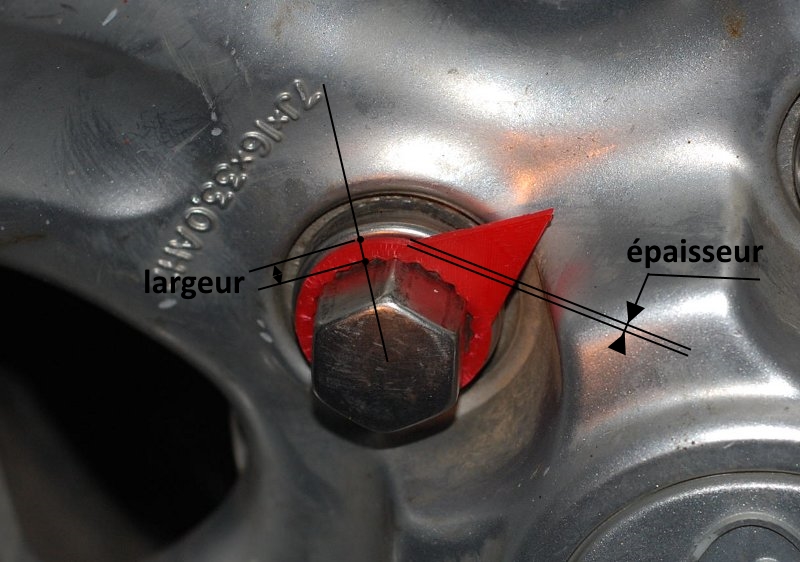

Arnø a écrit : J'ai fait une dernière modification et il ne reste qu'à imprimer les 20...
Dans un terrain glaiseux et caillouteux, je crains que cela soit un peu faible en largeur et en épaisseur. Le plastique des imprimantes 3D, ce n'est pas très solide, regarde cela à déjà l'air tout craquelé sur ta photo. Regarde sur la première image du thème, ils sont renforcés à ce niveau là.

LØLØ a écrit : regarde cela à déjà l'air tout craquelé sur ta photo.
Oui, tu as raison, c'est pour cela que je disais que j'ai procédé à une dernière modif ! En fait j'avais vu un peu trop serré pour les passer en force (26,5 mm) mais effectivement le plastique s'est craquelé au passage.
Du coup, j'ai revu à la hausse avec 26,8 mm et un renfort comme tu l'as toi aussi noté.
Je les ai récupérés ce matin et je viens de les mettre sur les écrous, ça passe nickel en forçant un peu sans craquer le plastique.
Voilou ! photo dès que j'ai les 20.

Voilà qui est fait, j'ai revu le plan 3D et refait un essai, ça ne se fendille plus.
Le temps que mon collègue prenne le temps d'imprimer les 20 et voici ce que ça donne.
Pas génial niveau esthétique et je sais, j'aurais pu me contenter de peinture mais là, au moins, ça saute aux yeux ! Si ça se desserre, je le verrai.
